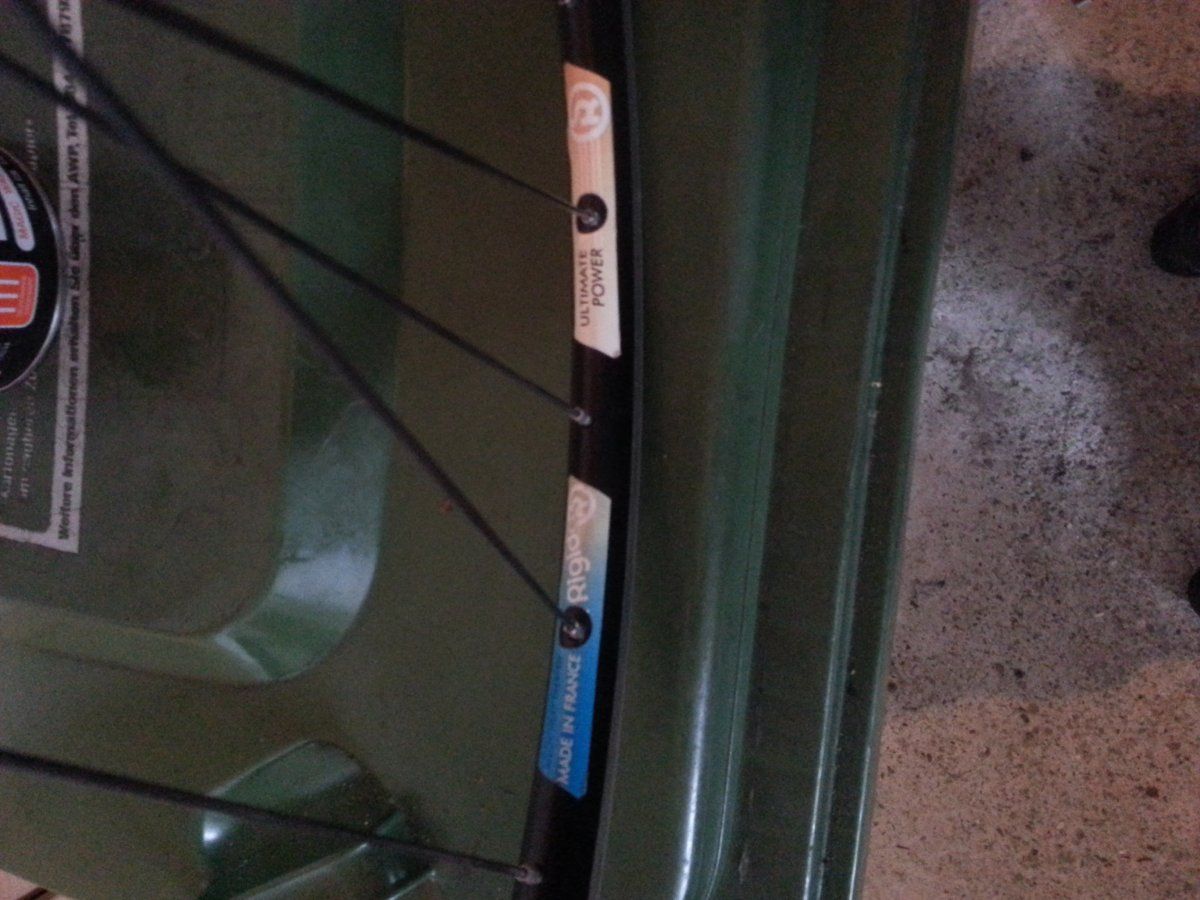

Suche eine Rigidia Ultimate Power Felge in 36er
muss nicht neu sein kann aber;)
genau diese

Velobase meint das dass Rigidia Ultimate Power sind :(
ich hab auch unter Flyer nichts passendes gefunden
Velobase ist ungenau und lügt manchmal...
Ultimate Power kennzeichnet den Zustand der Bremsflanken-Bearbeitung, ist aber kein Typenname!
Utimate power stand zeitgleich auf Rigida Chrina, Vela,Nova,Flyer, DP 18, Dp22 usw. -wird mittlerweise als"UP" abgekürzt, im Gegensatz zu den Singlespeedvarianten OHNE Bremsflankenbearbeitung.
