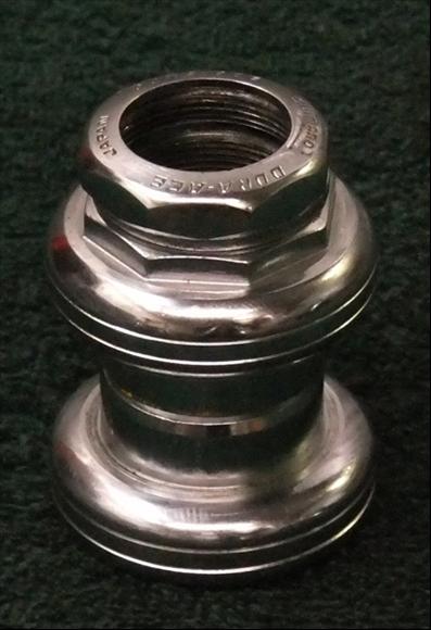

Gibt es hier jemanden, der mir ein Dura Ace Steuerkopflager der ersten Generation in schönem Zustand verkaufen möchte?
Ich brauche es für ein Mercian, weshalb ich davon ausgehe, dass ich nen englischen Durchmesser benötige.
Ich freue mich über jedes Angebot per PN.

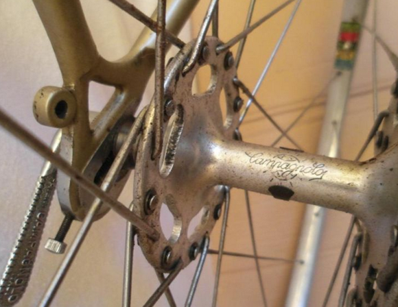

Ich suche eine Campa no Record VR Nabe in 36 Loch:
Außerdem Gran Sport Rahmenschalthebel mit Schelle und den schwarzen Blechteilen dran

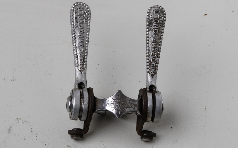

Suche Plastikstaubschutz für Tretlagerwelle, Ofmega o.ä..
Desweiteren die 2 Anschlagschrauben mit Muttern für Alan-Ausfallende.
