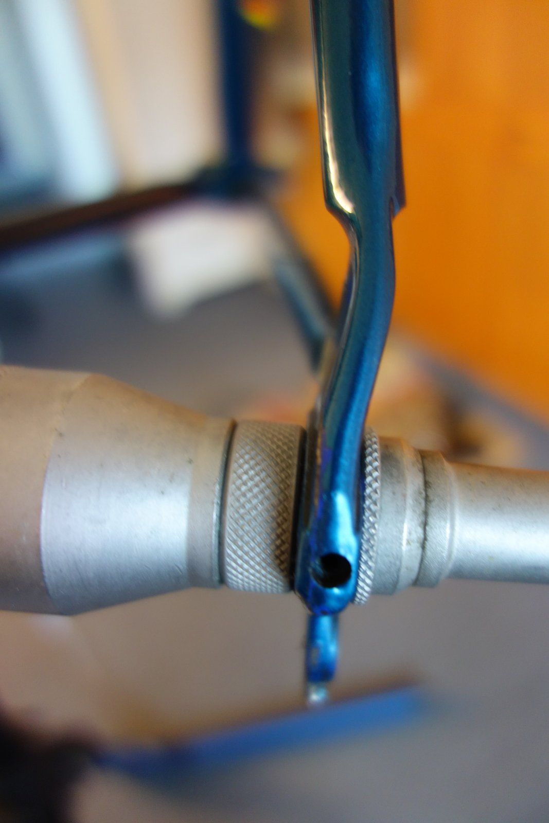

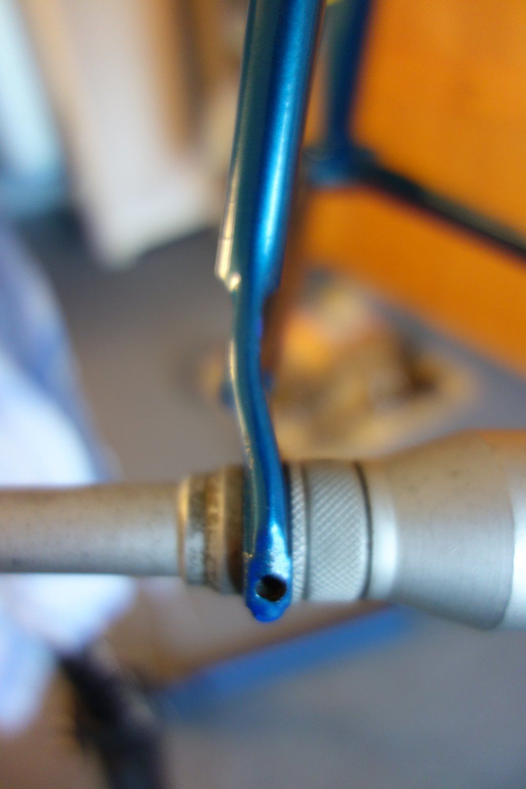

On this specific frame he used asymmetric dropouts to allow for a more even tensioned rear wheel - overall effect: more stability.
@Speedvagen, bist Du sicher mit den asymmetrischen Ausfallenden? Ich kemne das bisher nur von Mittendorf (links) und Schmidt-Sport (rechts).
Ja, ganz sicher, ist wie bei Mittendorf. Sieht man schön mit Rahmenlehre bzw. mit dem Einbau eines mittig zentrierten Hinterrads

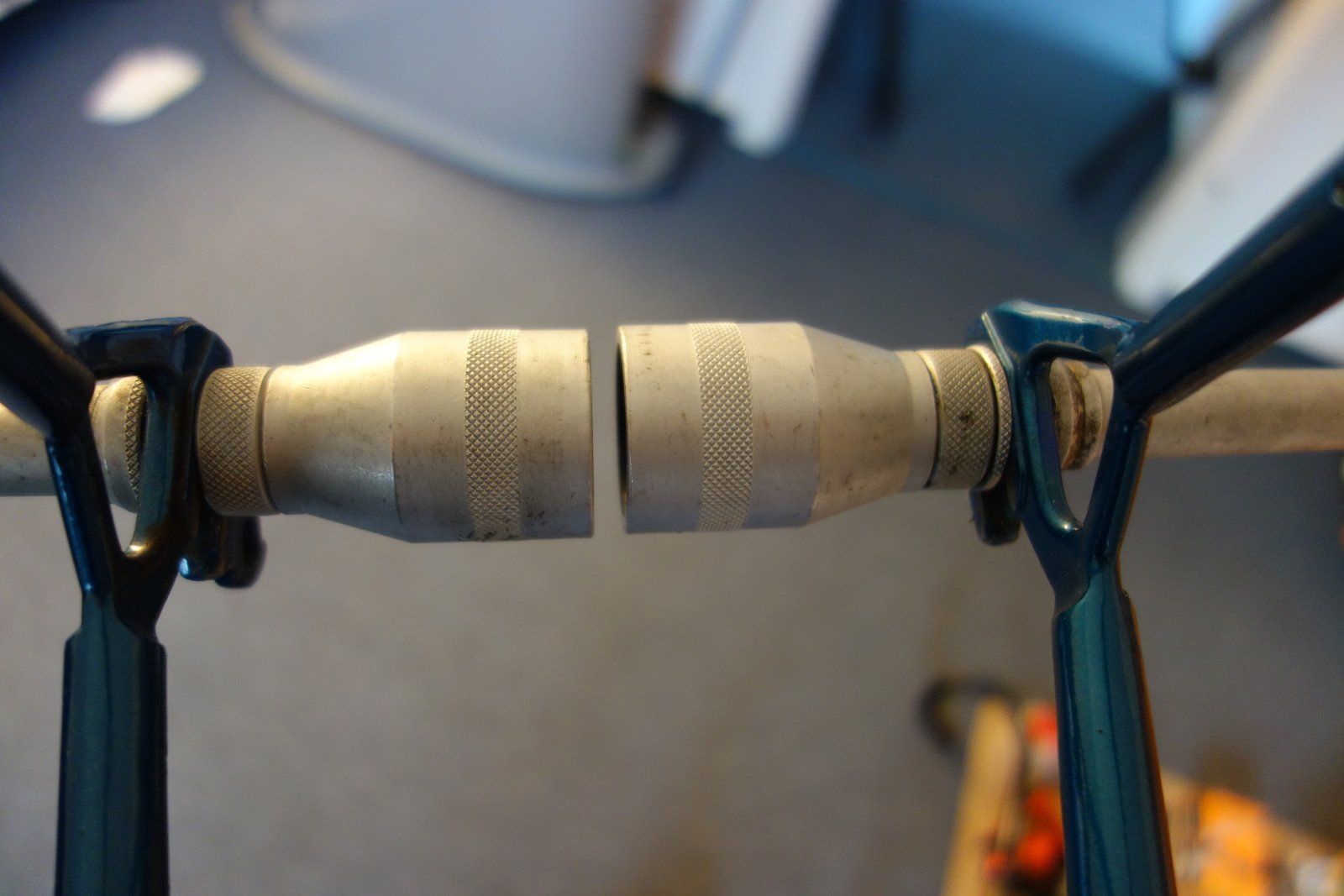

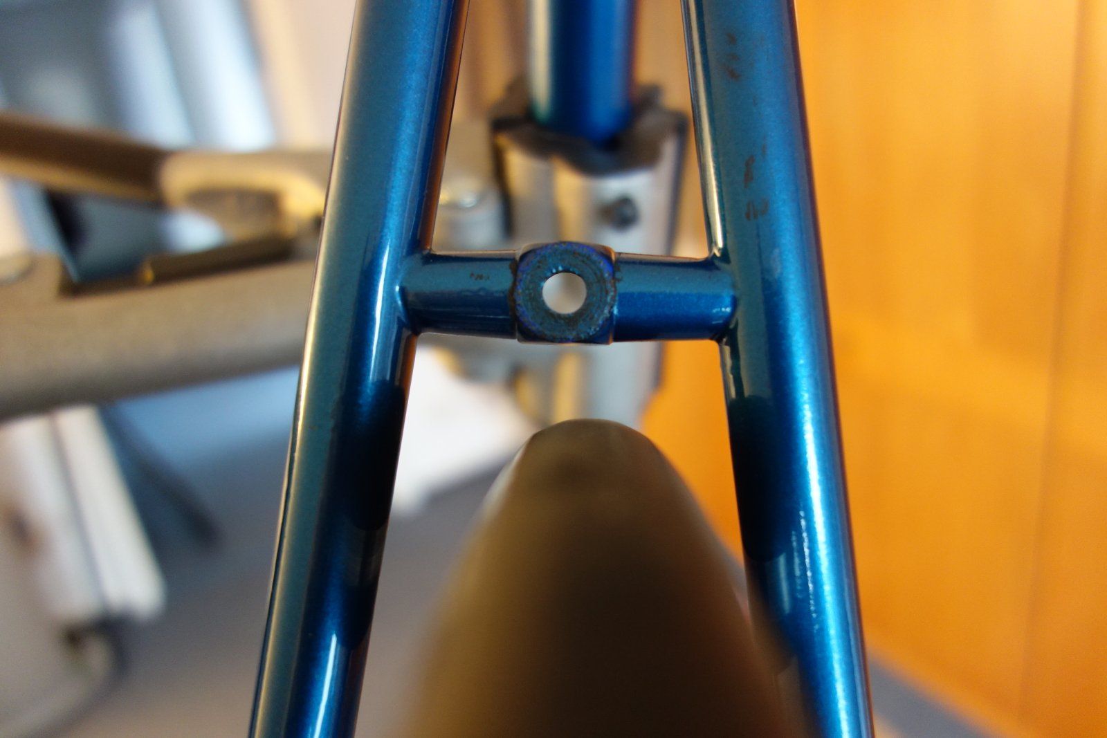

Habe gerade Bilder vom Ausfallende und dem montierten Laufrad gemacht:
  • Ausfallenden 100% parallel; Schaltauge auch genau in der Flucht + Hinterbau genau mittig (beides mit entsprechendem Werkzeug gemessen)
  • Kröpfung beider Ausfallenden
  • mit dem Ergebnis dass das die Felge eines mittig zentrierten Laufrads zu weit rechts sitzt
==> perfekt; einfach die eh tendenziell zu lockeren linken Speichen fester anziehen
