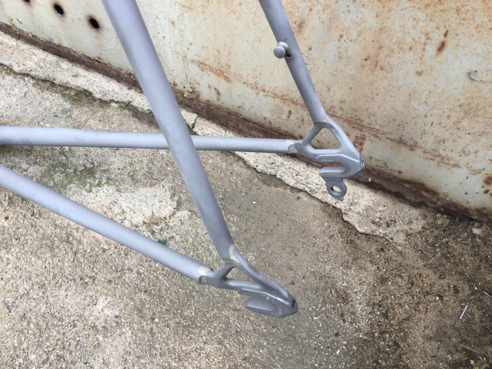

Da sich die wenigsten trauen, Farbe und Pulver von einem Rad wieder runterzuholen, man aber doch neugierig ist, wie die Herren Rahmenbauer so gearbeitet haben. Hier und heute exklusiv und nur hier:
Die H.G.Sattler Technobull Peepshow

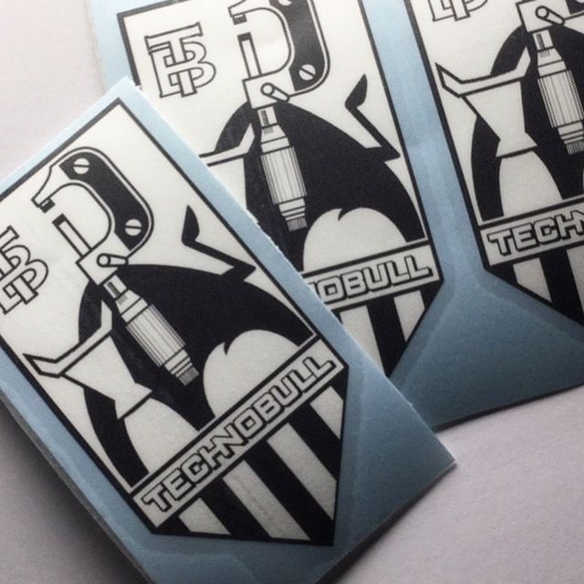

Andere Sache. Hat jemanden ein Technobull mit halbwegsintakten Decals, sodass er die mal ausmessen kann?
Ich hab bislang für meins nur das "Head Badge" - man könnte auch Steuerrrohremblem sagen - nachgefertigt.

Die Daten hab ich ich brauch nur die Abmessungen um sie auf die Originalgeösse einzupassen.
Länge und Höhe des großen Schriftug und des kleinen z.B.
Irgendjemand muss auch schonmal schlechte Repros gemacht haben, da geisterten schon welche durch Ebay
Wer das Längen und Breiten übermitteln kann, gerne her damit.

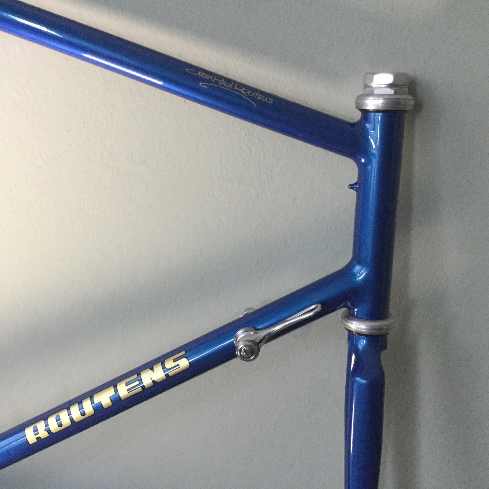

Übrigens für die Furchtlosen, ich hab Beschriftung auch schonmal lackieren lassen. Auch ne Option, wenn man einen Lackierer hat der was von Maskierfolien versteht und sauber Plotten kann und man die Vorlagen selbst erstellt hat! (Und sorry, ein Franzose, wenn auch handgefertigt nach Kundenwunsch, hat hier eigentlich nix zu suchen)

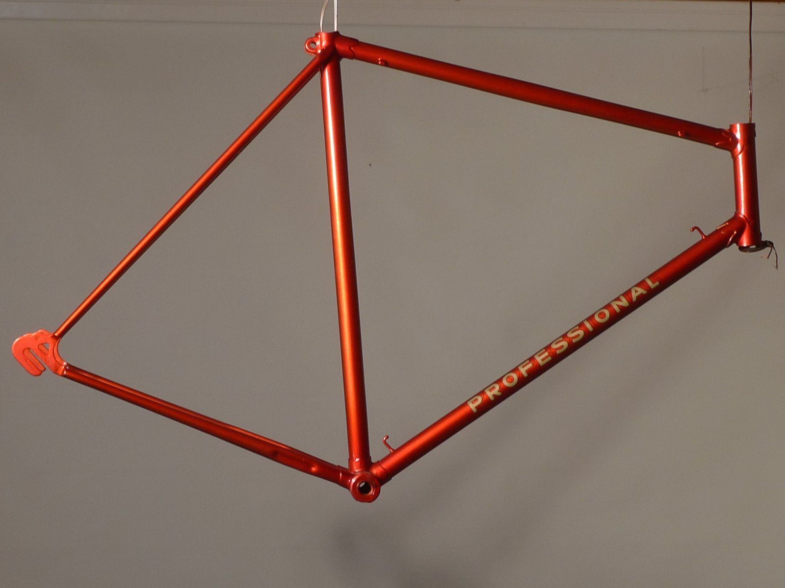

Die Frage, ob man den "alten Pfusch" imitieren und z.B. auch andere technisch bedingte Eigenheiten in moderne Reproduktionen einbauen will, hatten wir übrigens schon häufiger. Ich selbst würde das z.B. nicht wollen, aber das ist eher Charakterfrage und bei einem wirklich seltenen Stück wäre der unbedingte Originaleindruck sicher eine Überlegung wert.
Lackieren mit mehrteiligen Masken ist natürlich eine tolle Sache, wenn man sich damit quälen mag:
Seit ich weiß, wer sowas ordentlich drucken kann, mache ich das aber zumindest bei Logos und Schriftzügen auch nicht mehr.
Das deckende Weiß im Ecosolvent-Druck hatte ich im direkten Vergleich auch schonmal dokumentiert, finde das Bild aber gerade nicht. Auf sehr dunklen Untergründen geht es eher in Richtung 95 %. Deshalb hatten wir hier z.B. die eigentlichen Schriftzüge auch mit Masken lackiert und den Weißdruck nur für die komplizierten, kleinen Sachen verwendet:
https://www.rennrad-news.de/forum/threads/francesco-moser-aero-endlich-fertig.122969/page-14
img_5022-jpg.194954
img_5026-jpg.194956
UV-Druck ist aber wirklich absolut deckend.

Und den Routens musst Du jetzt unbedingt in einem eigenen Thread vorstellen. Da führt kein Weg dran vorbei. :rolleyes:
@Knobi Danke. Ach das Routens. Das ist schon fast wieder Geschichte. Zu klein, wird über kurz oder lang gehen. Nix für's Forum, also zu teuer für hier, schätze ich mal. Ich hatte das mit zum Concour Velo im Frühjahr in Basel. Da hab ich ein paar Bilder im Faden gepostet. Kontroverse Veranstaltung. Aber interessant.
