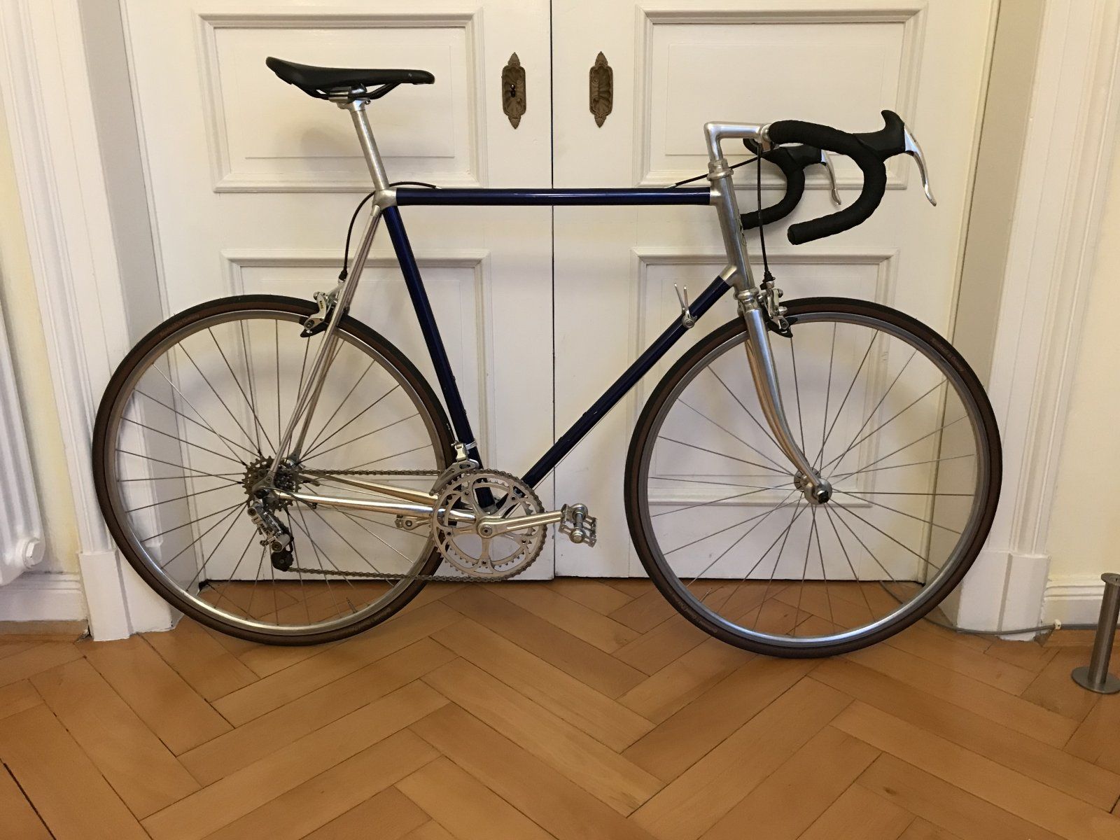

Ich habe 350 Mäuse dafür bezahlt.
Jetzt müsst ihr mir sagen, ob das okay war oder ob ich als Anfänger maßlos zu viel gezahlt habe 🙃
Ja, passt schon, sind ja ein paar brauchbare Sachen dran und der Rahmen ist natürlich sehr schön.
Dann mal viel Spaß beim grübeln und beim Aufbau

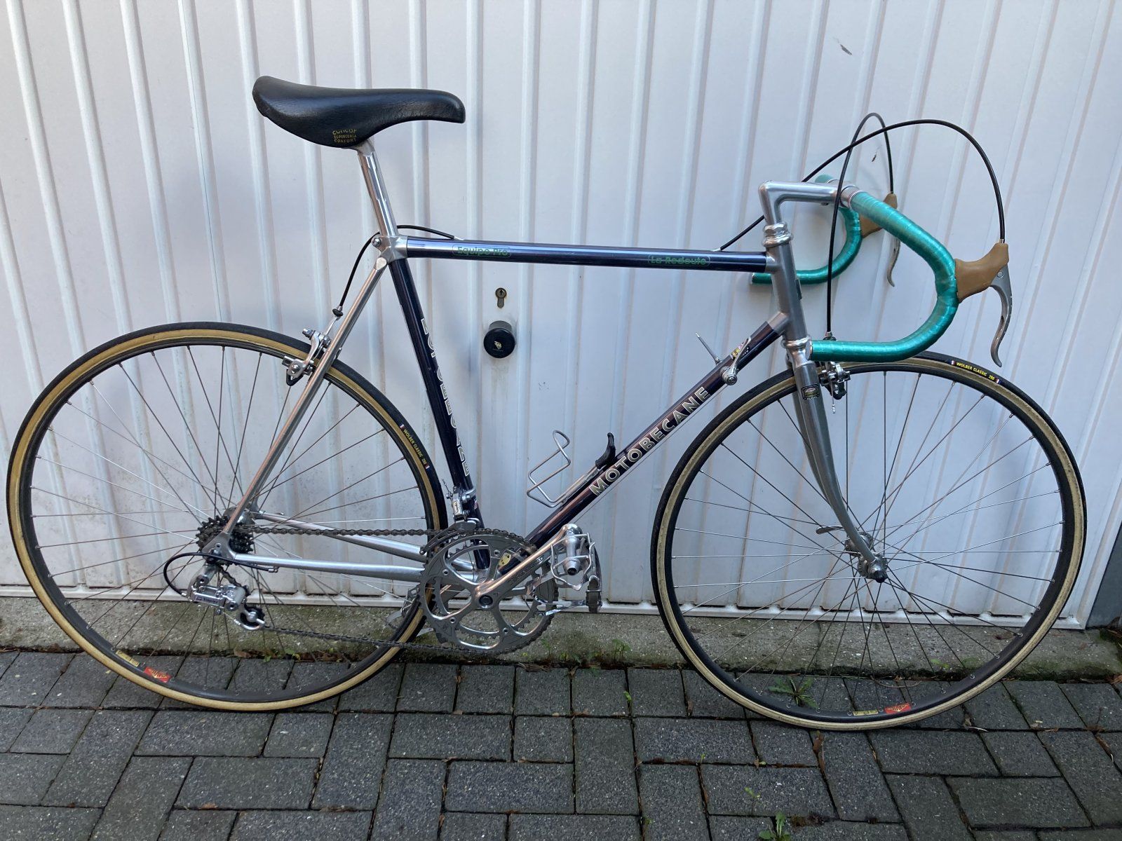

Vitus 979 in metall blue Motobecane C7 mit Simplex, Stronglight, Weinmann, Maillard

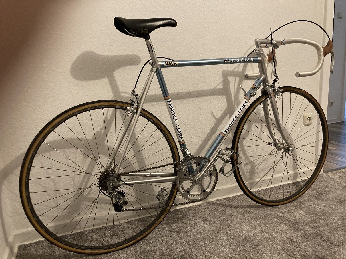

... oder hier als Vitus 979 in light blue als SEM France-Loire Teambike mit MAVIC-Komponenten
