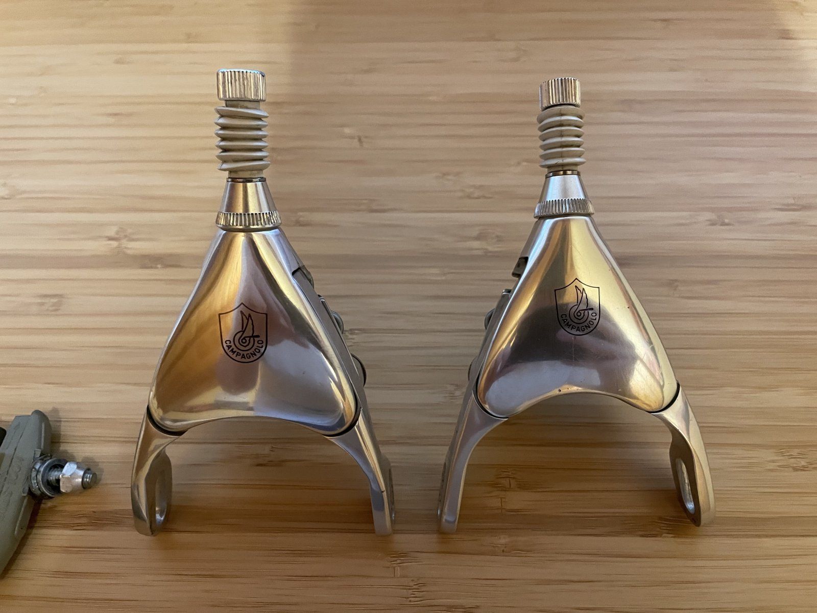

Ich bin weiterhin am zerlegen und Teile schrubben und grübele derweil immer noch über die Gruppenwahl. Deshalb hier einfach mal ein hübsches Bild von den Deltas ;-)

Da Du ja gerade so schön die Deltas zeigst gebe ich auch mal ungefragt meinen Senf dazu:
Wie schon mal geschrieben sind das die aus der Gruppe Crocue d´Aune, also nicht C Record. Gut unterscheidbar an den außen angebrachten Federn. Einer der Hauptunterschiede ist, dass die "Höhen"-Einstellung der Bremsklötze über die Langlöcher in den Bremsarmen funktioniert, während bei der C Record der komplette Bremskörper noch oben/unten verschoben werden kann.
Es sieht so aus, als wenn bei Deinen Bremsen nicht die originalen Bremsschuhe mit dabei sind (die Cool Stop sind zumindest nicht original). Die originalen Bremsschuhe+Klötze sind jedoch (für heutige Verhältnisse) etwas breiter. Bedeutet, dass bei schmalen Klötzen die Bremsen immer etwas zusammengekniffen aussehen. Das ist (meiner Meinung) nicht nur optisch unschön, sondern verschiebt die Übersetzung des Kniehebels in einen ungünstigeren Bereich. Weitestgehend optimal sind die Deltas eingestellt wenn unbetätigt die Bremsarme schön bündig mit dem Bremskörper sind. Dann sind einige Millimeter Platz zwischen Felge und Bremsklotz, aber die werden schnell zugestellt bei Betätigung und danach wirkt der Kniehebel besser.
So kann man mit den Bremsen auch Bremsen... Immer noch kein Vergleich zu modernen Bremsen, aber durchaus ok.
Ob das aber mit Shimano-Hebeln funktioniert??
Trotzdem sollte man sich auf lange Fummelei und quietschende Bremsen einstellen. Ach so: Einen durchaus nicht üblichen 3 mm (?) Sechskantschlüssel braucht man auch noch.
Die Deltas sind ein gutes Beispiel für Genie und Wahnsinn... 😁

Da hast du recht, als die Bremsen verbaut waren, waren sie tatsächlich etwas “zusammengekniffen”.
Verbaut waren sie in Kombination mit Shimano 105 Hebeln, aber ich weiß nicht, wie das vom Fahrgefühl war.
Ich habe auch keinen 3,5mm Imbus, weshalb ich den Zug einfach nur durchgeknipst habe 🙈

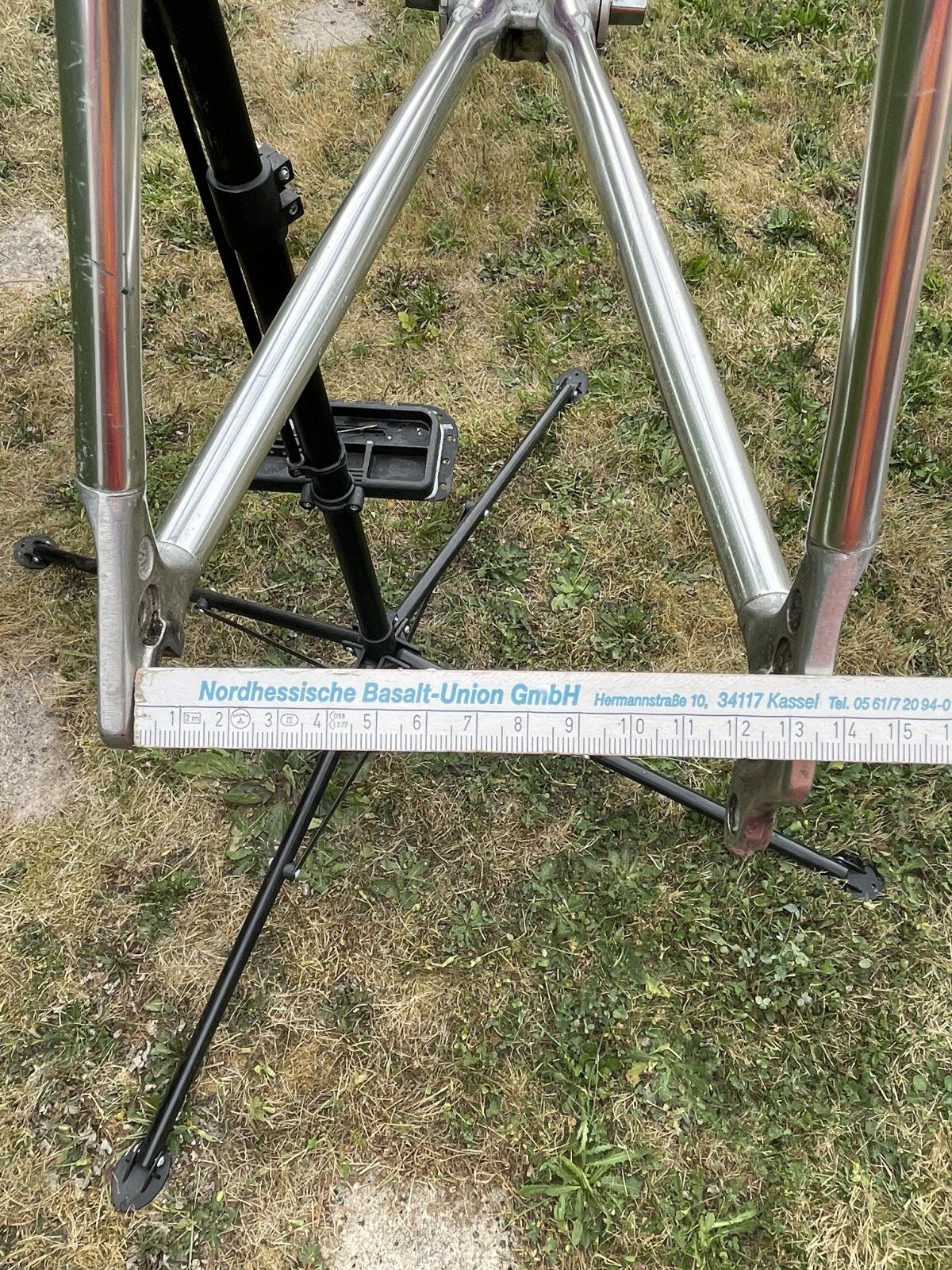

Dann hier noch mal die gemessene Einbaubreite (wie schon vermutet, sind es 130mm):

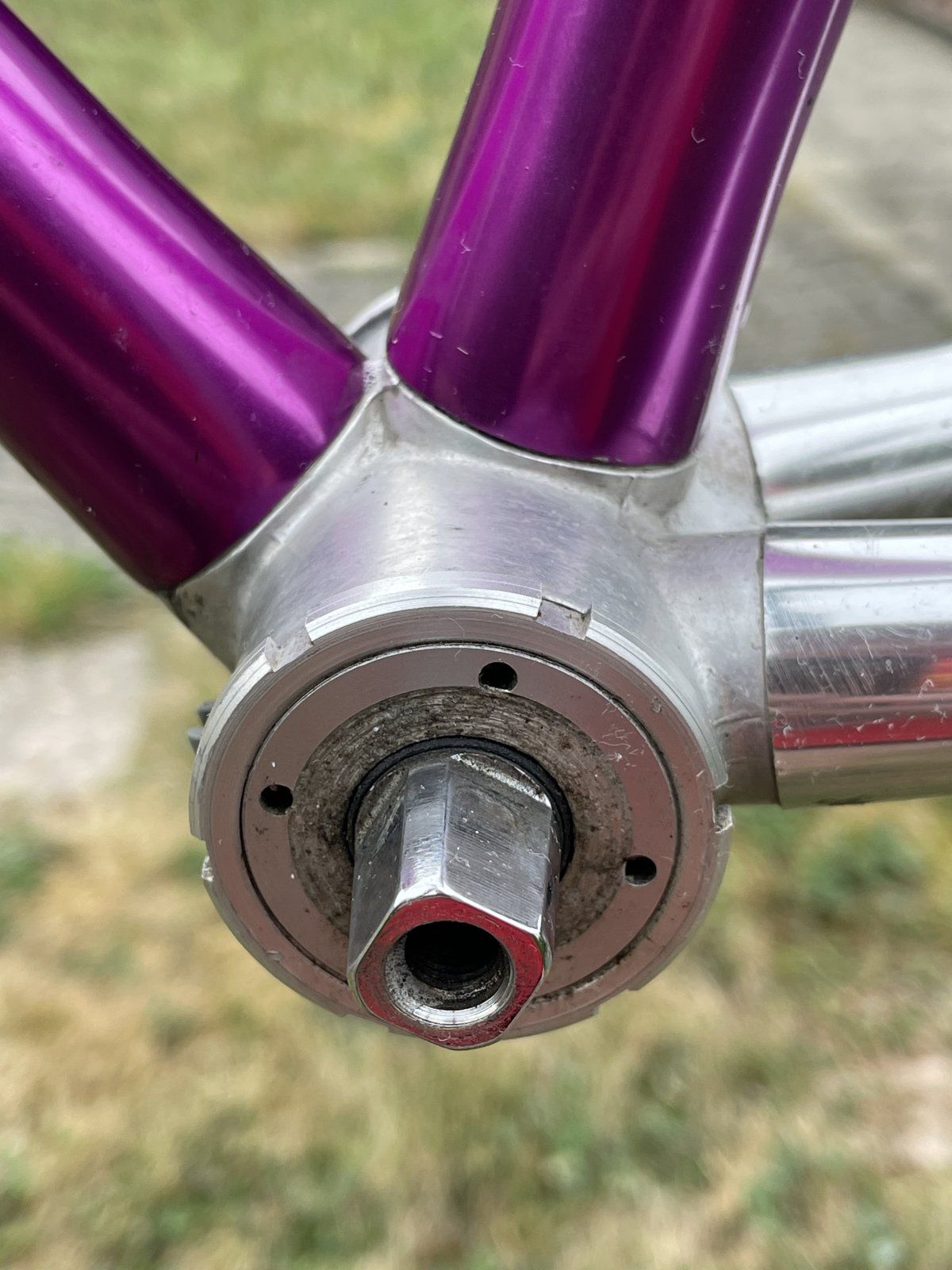

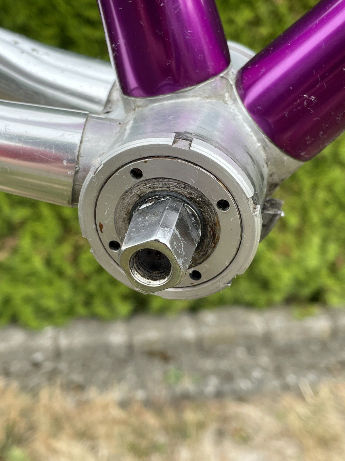

Nun wo die Kurbeln auch ab sind, hatte ich gehofft, erkennen zu können, was für ein Tretlager verbaut war. Leider ist es nicht beschriftet. Kann man das trotzdem irgendwo erkennen?
