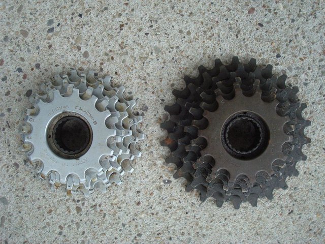

Vorher (Danke an JUR für die Kränze):
Ritzel demontieren, Freiläufe auseinandernehmen, Teile in Ultraschall mit Diesel waschen, Freiläufe mit Fett wieder zusammenbauen, überschüssiges Fett in den fertig montierten Freiläufen wieder im Dieselbad herausspülen, trocknen lassen, Freiläufe mit Öl schmieren, Roststellen und Dreck auf den Ritzeln mit 000-Stahlwolle entfernen, Dreckrückstände auf den goldfarbenen Ritzeln noch mit Dremel-Nylonbürste entfernt und mit Polierpaste und Chrompoliermittel aufpoliert…

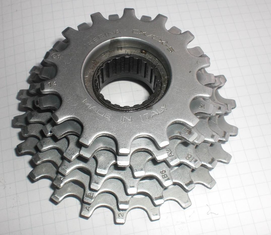

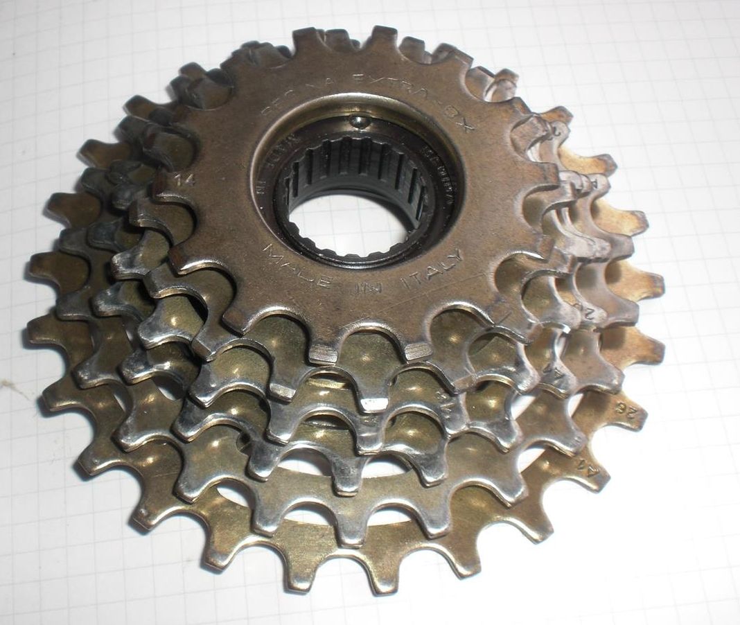

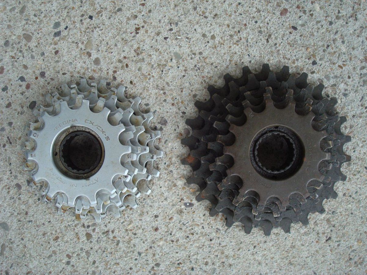

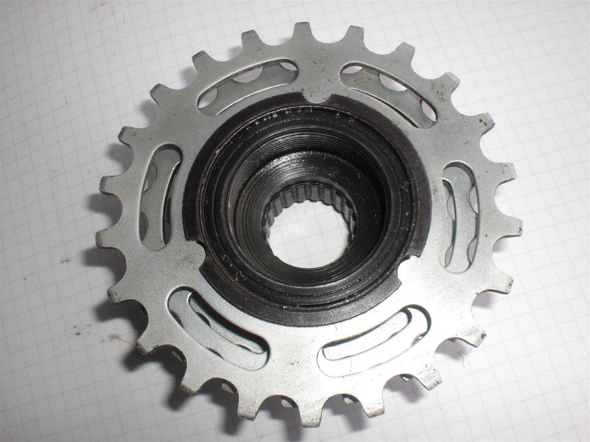

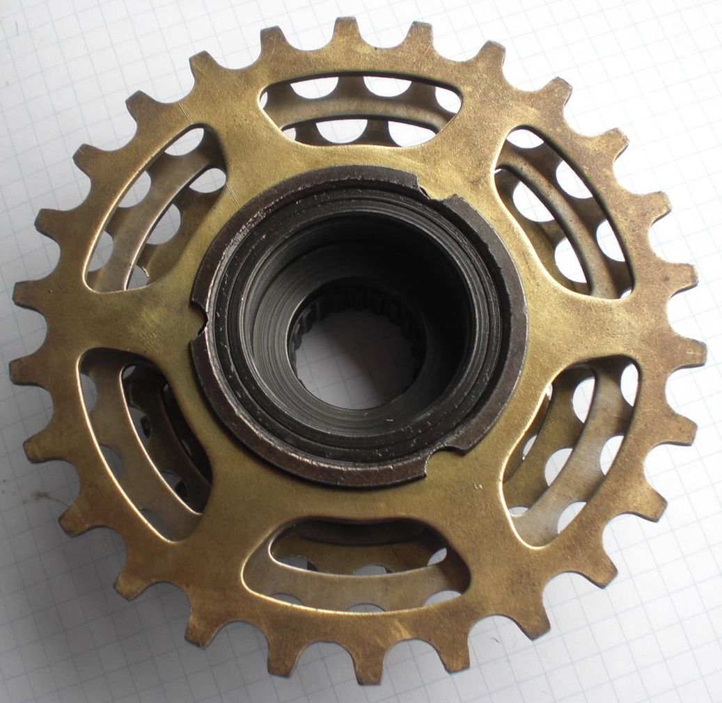

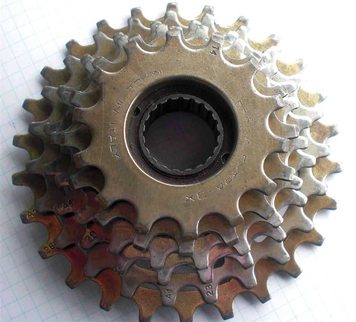

Nachher:
Anhang anzeigen 318838 Anhang anzeigen 318839 Anhang anzeigen 318840 Anhang anzeigen 318841 Anhang anzeigen 318842
