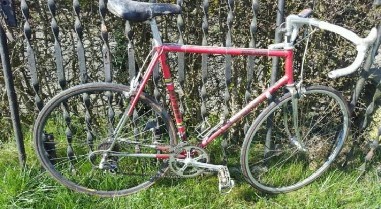

Hallo Zusammen,
ich hoffe euch von der Diskussion über STIs und Ergos ablenken zu dürfen und euch die Verwandlung meines Kogas von der EBay-Kleinanzeige zum jetzt-Zustand in drei Bildern präsentieren:

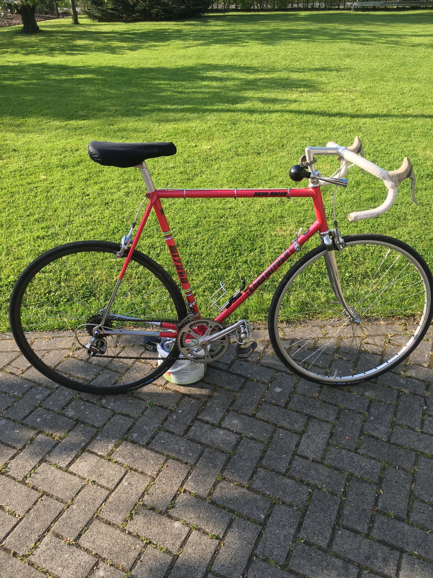

Gesäubert und frisch eingestellt:

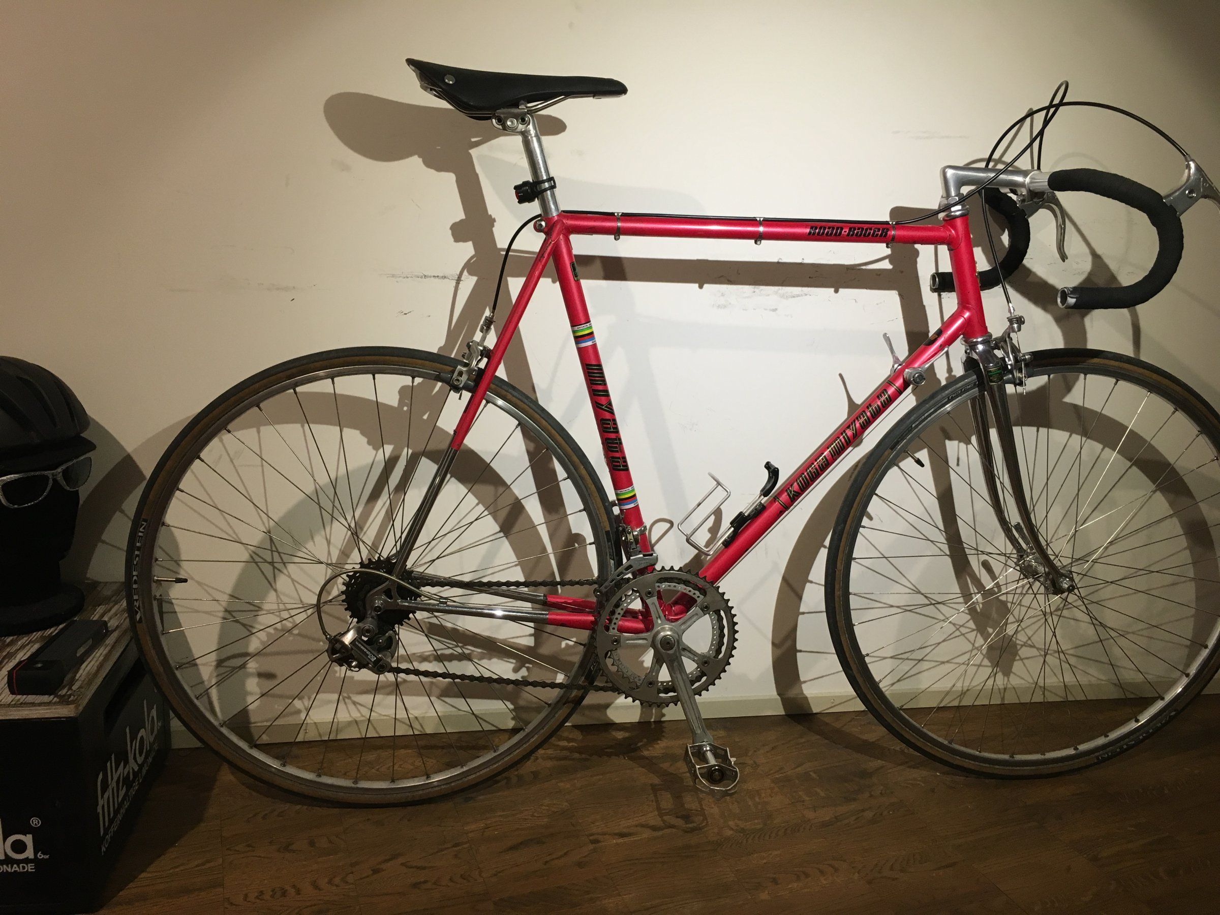

Mit einem anderen LRS, Zeitlichen passenden Dura Ace 7200 Bremsen, einem SR Road Champion Lenker in 39cm und einem ticken Blasphemie in Form eines Brooks Cambium C15
Das ganze ist selbstverständlich kein Aufbau in Richtung Katalog oder Eisdiele, sondern mit all seinen Macken und Kratzern für mich ein Rad mit der Charakter, auf dem ich bei gutem Wetter zu Uni reite.
Die Felge hinten muss ich auch noch irgendwann mal von ihrem Eloxat befreien, aber dazu fehlt es mir derzeit an Zeit und Lust, insbesondere in Hinsicht auf die poliererei im Anschluss :oops:
Edit: Jetzt fällt mir auch der Name wieder ein: auf @Quick Nicks Rad hat mir der Cambium-Sattel wo gut gefallen, dass ich die Blasphemie in Kauf nahm und auch einen haben musste...
Was du recht schnel machen kannst: Lenkerband ordentlich wickeln (keine offenen Enden), Züge ordentlich verlegen (hinterer über vorderen, vorderer nicht um den Vorbau rum), Haken ran und Vetilkappen ab.
Lenkerband ist mir nicht wirklich gut gelungen. Das jetzige Ergebnis repräsentiert das Ende meiner Geduld nach dem fünften Versuch bei langsam nachlassender Klebefähigkeit. Neues Band muss ich demnächst mal besorgen. Die Kappen liegen bei meinen Eltern in D, wo ich sie in Hektik liegen ließ...
Den Kabeln werde ich mich morgen Vormittag mal annehmen, danke :daumen:

Ich hab die Bremse vorne auf der rechten Hand liegen. Wie sähe unter Berücksichtigung dessen eine "korrekte" Kabelführung aus?
Über den Lenker, fertig. hatten früher alle Italiener so. Deine sieht aus, als ob sie von rechts nach links über den Vorbau geht und darunter wieder nach rechts zur Bremse.

Also, wenn ich mir dieses Bild so anschaue, dann denke ich, dass eine Verlegung des Zuges vor dem Lenker technisch eher eine Verschlechterung wäre. So wie es jetzt verlegt ist, sieht es zwar etwas komisch aus, der Zug scheint aber recht große Radien zu haben. Wenn der Zug der Vorderrad-Bremse nun vor dem Lenker verlegt würde, dann würde dieser doch am Lenker drücken und dann oberhalb der Bremse einen Knick bzw. recht engen Radius bilden. Da ist doch das "links über den Vorbau" und das "rechtsrüber zur Bremse" doch das kleiner Übel...

Der Zug soll ja nicht vor den Lenker, er soll nur die Seite des Vorbaus nicht zweimal wechseln, sondern gleich rechts bleiben.
