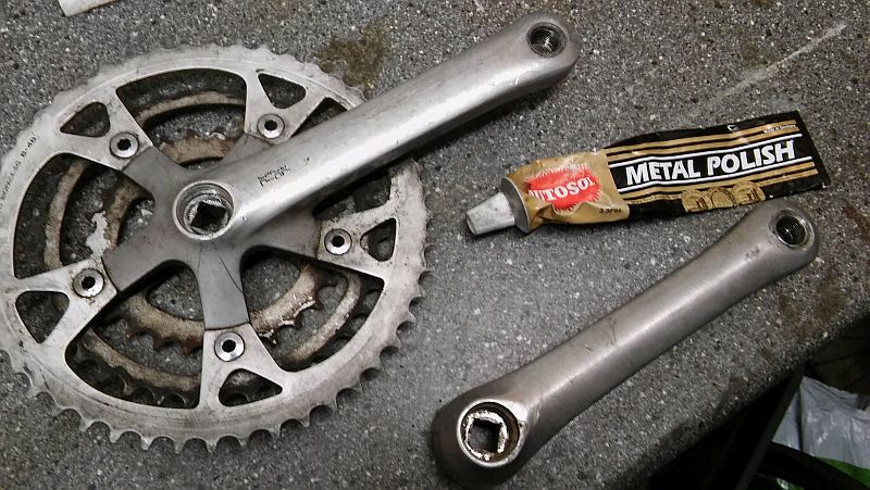

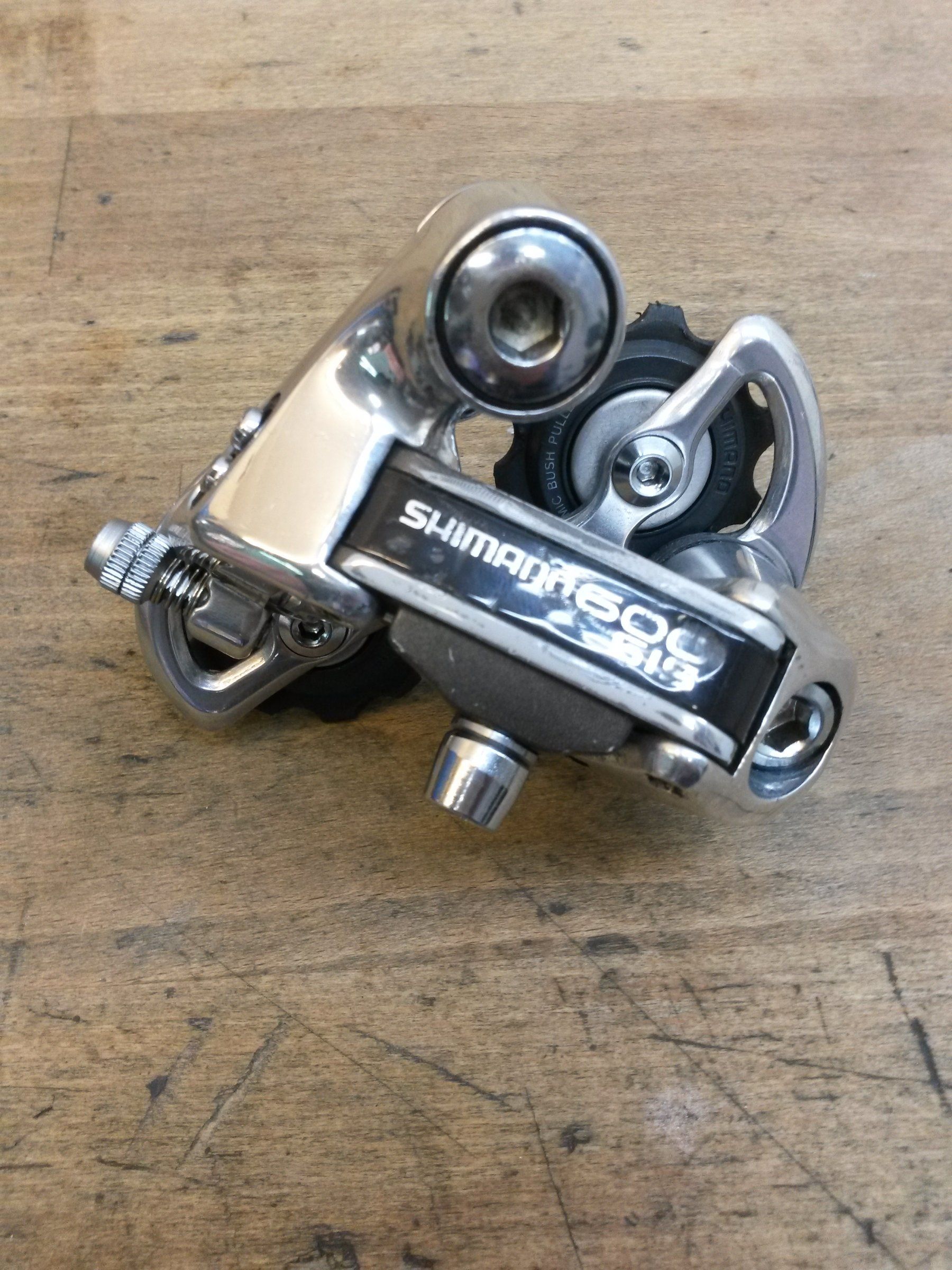

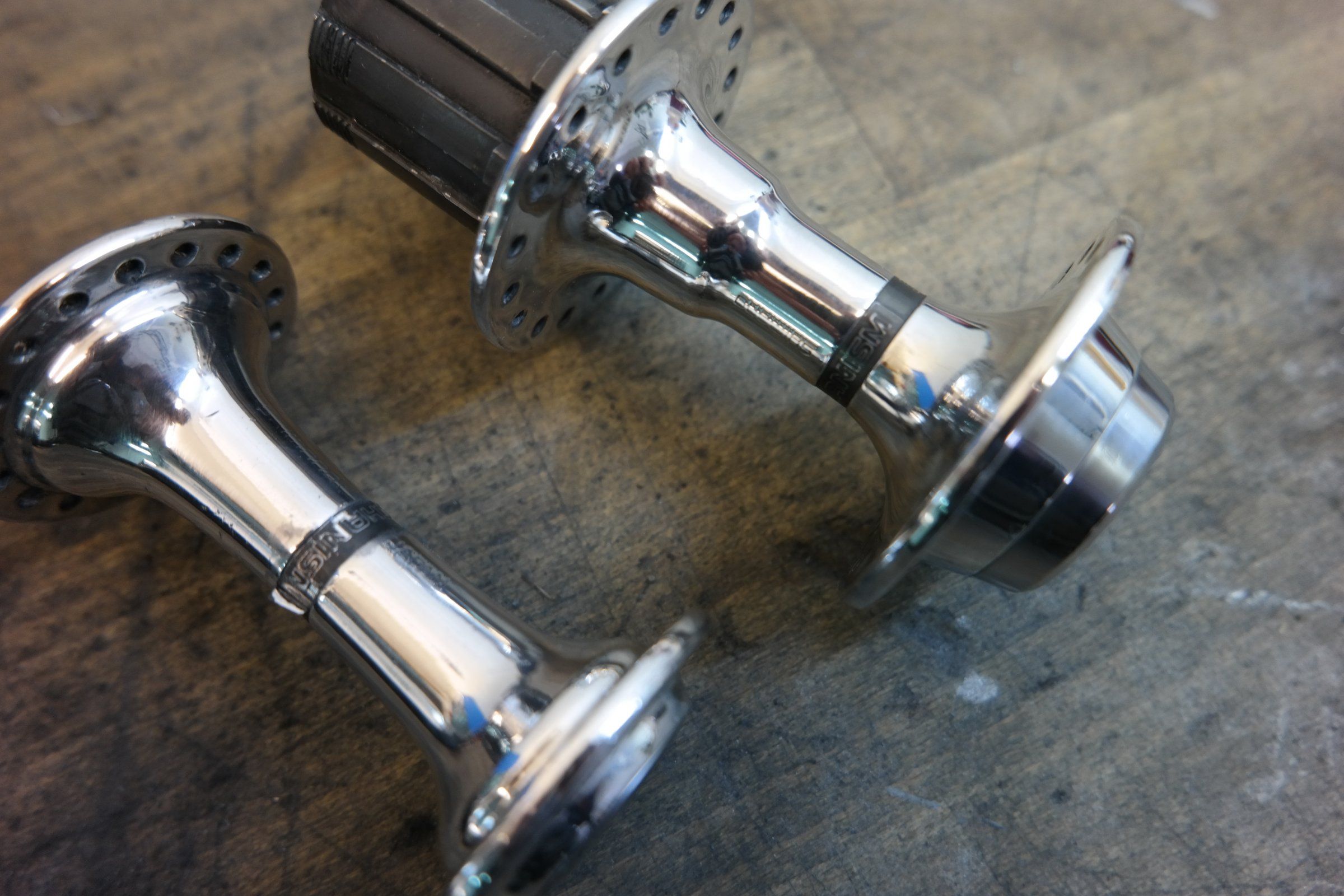

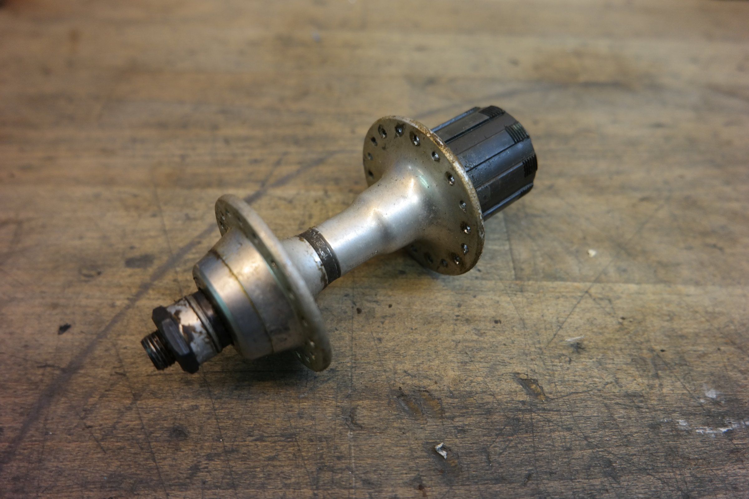

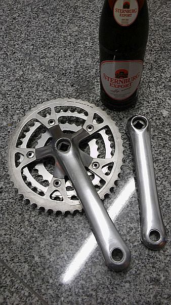

Vorher-Nachher

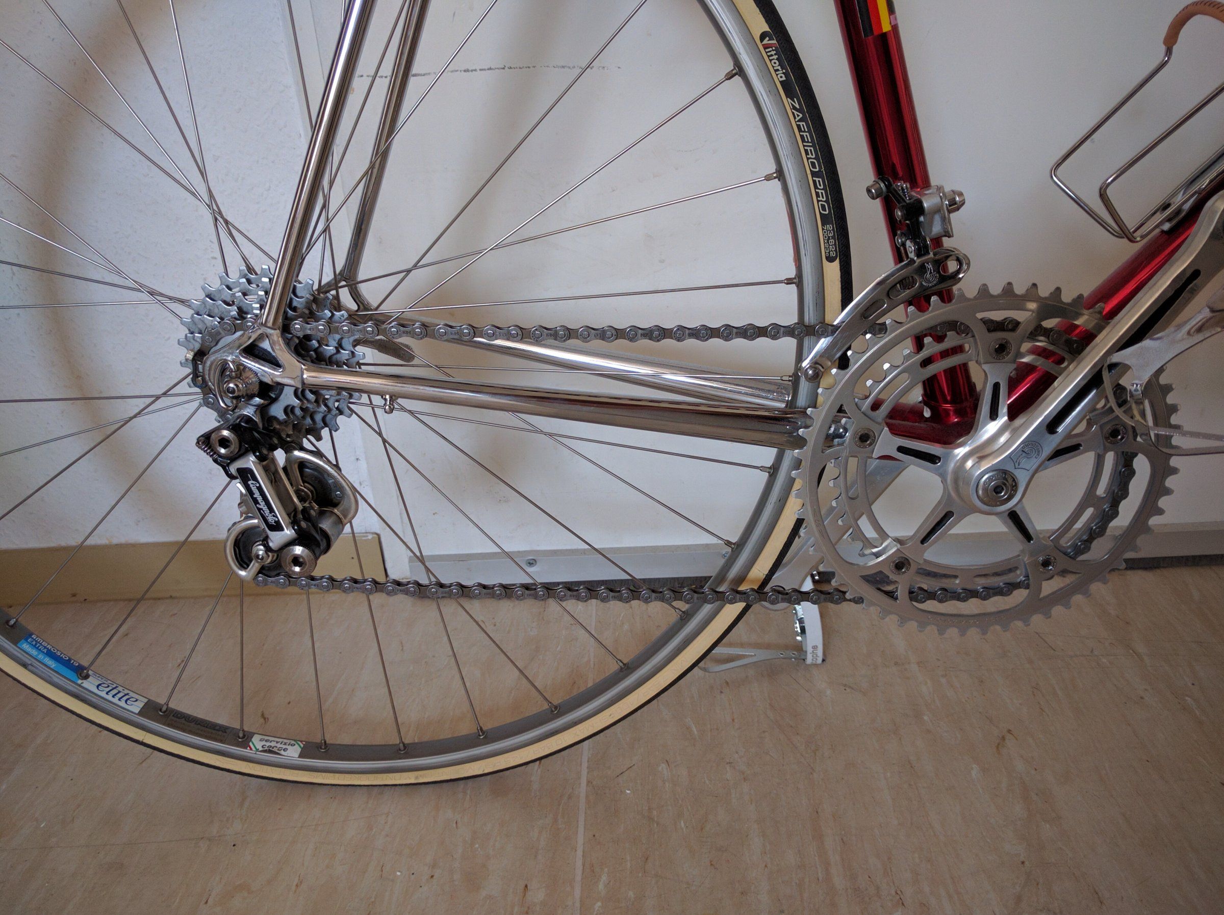

Enteloxiert, geschliffen, poliert. Kränze gereinigt.
Mit der Poliererei muss man irgendwann VOR Spiegelglanz aufhören. Sonst traut man sich nicht mehr, die Teile zu nutzen ...
Vorher
Nachher
Ahoi
Schon ganz schick; kannst aber ruhig so weitermachen, da geht noch was. Du bist ja noch weit genug entfernt von Spiegelglanz
Schönes Ergebnis! Ist der linke Kurbelschraubenkopf zu hoch oder warum ist die Abdeckung so weit heraus?
Gänseschmalz wird es nicht sein, also rück schon raus...;)

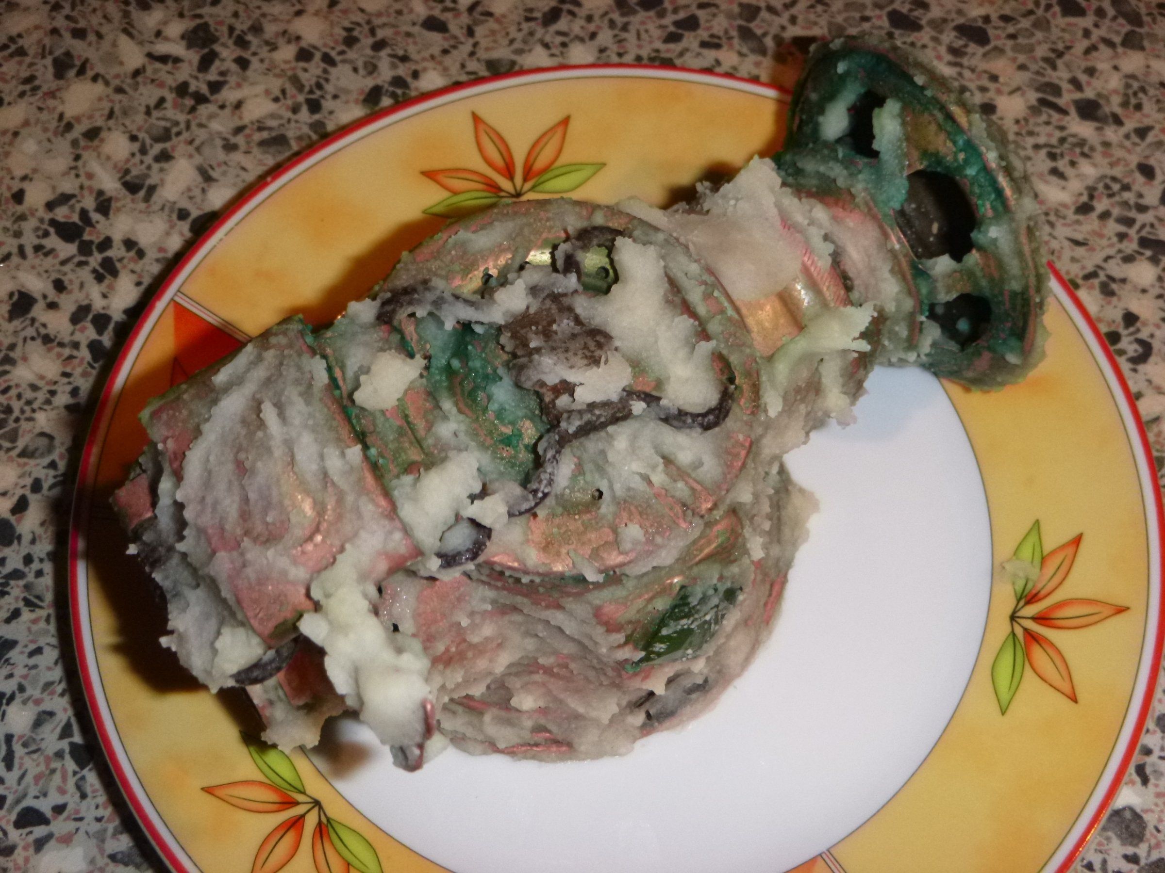

1Teil Salz, 1Teil Mehl mit Essig anrühren bis es eine Paste wird reichlich eine Stunde einwirken lassen und gut. Gestern hatte ich mal mit so Mettalglanz Zeugs angefangen, da ging nicht viel.
MfG Jens

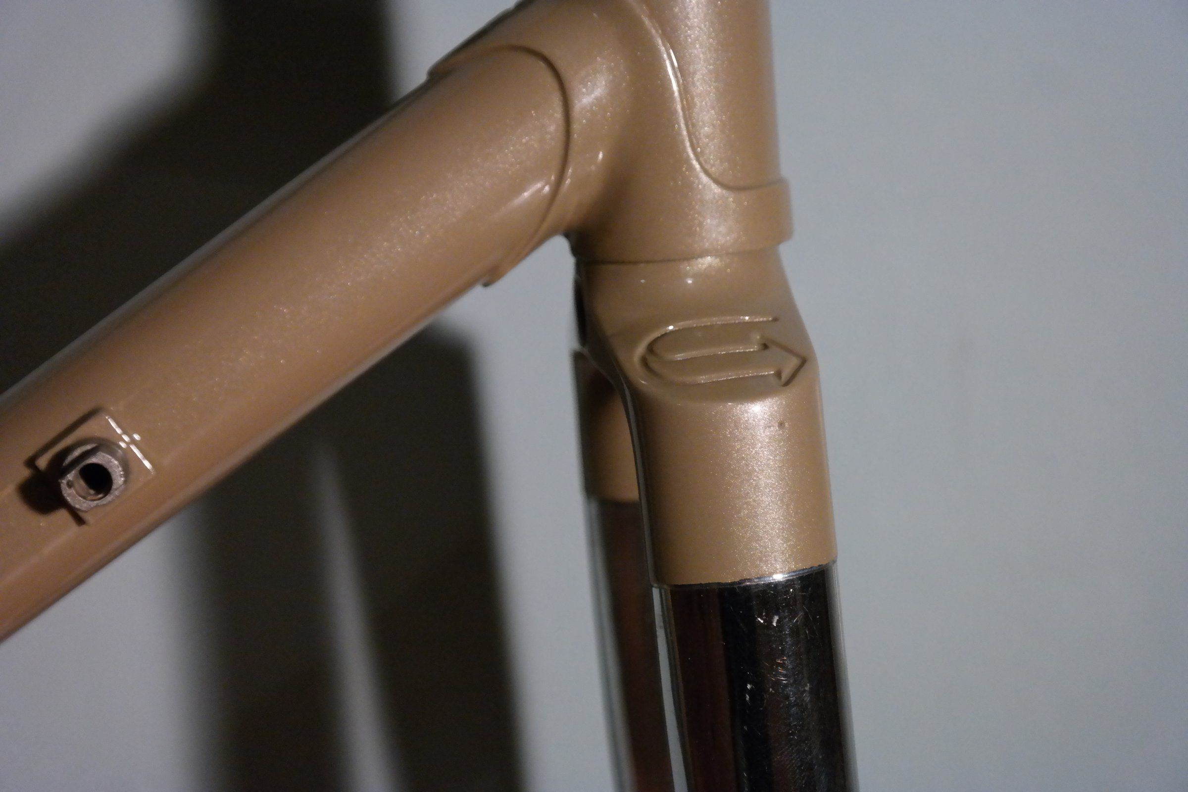

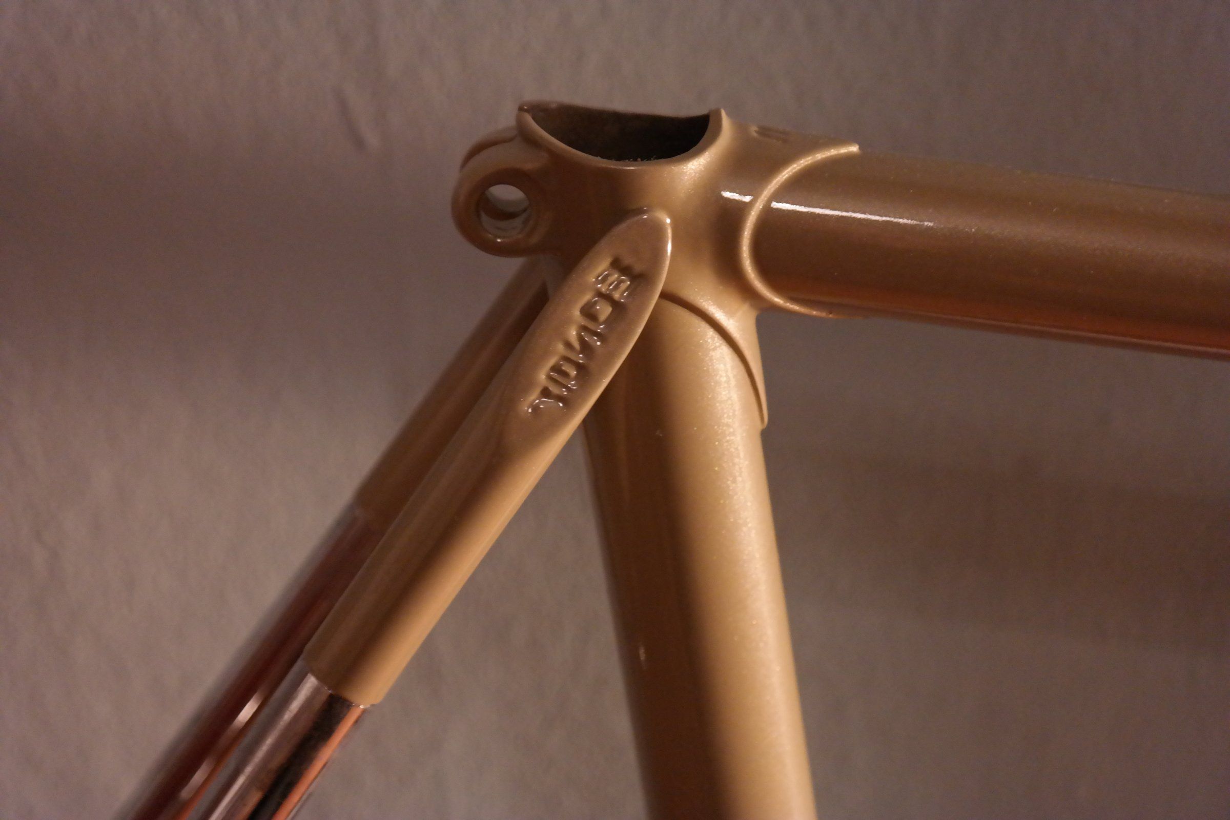

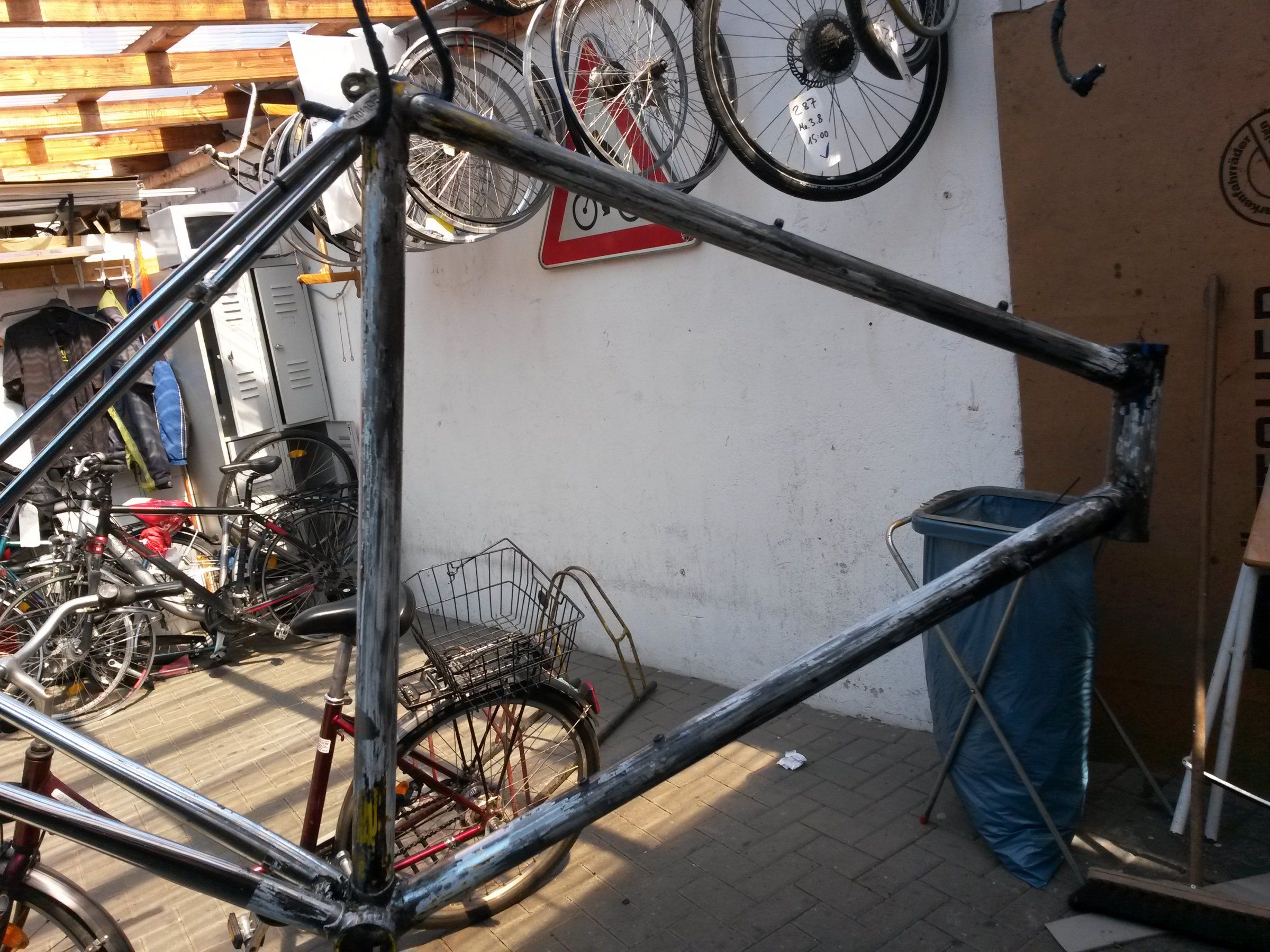

Mein Moser Projekt 2015/2016. Der Rahmen war mehrfach überlackiert und in einem sehr schlechtem Zustand. Die Teile habe ich lange zusammen gesucht, auf Hochglanz poliert usw. Anhang anzeigen 406967 Anhang anzeigen 406968 Anhang anzeigen 406969 Anhang anzeigen 406970 Anhang anzeigen 406972 Anhang anzeigen 406973 Anhang anzeigen 406974 Anhang anzeigen 406976 Anhang anzeigen 406977 Anhang anzeigen 406978
Hat mich eine Menge arbeit und Nerven gekostet.
Aber es hat sich gelohnt!

Bis auf Lenker (und damit auch Bremshebel) alles richtig gemacht! Schöner vorher-nachher-Vergleich!
Edit:
Vor allem der Aufwand und die Liebe bei der Rahmen-Restauration beeindrucken! Ist auch eine echt schöne Farbe, für die du dich da entschieden hast.
Da war es noch nicht montiert. war nur locker drauf gelegt.

Vielen Dank!
Das sind nicht alle Bilder, aber dadurch gewinnt man schon einen guten Einblick. Alle schwrzen Linien und das Ausmalen der Pantos hab ich selbst gemacht. Lenker und Bremshebel waren ein mal ein Versuch der mir bisher sehr gefällt.

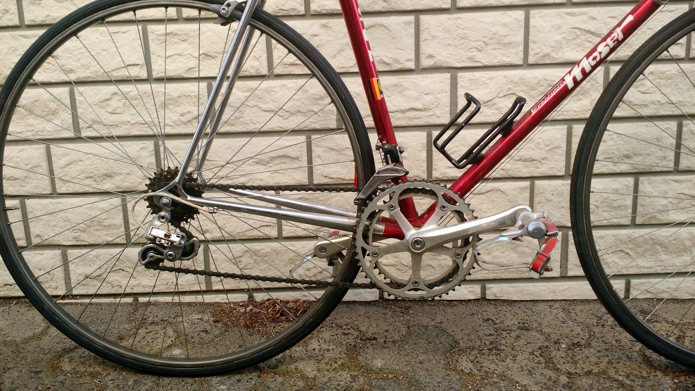

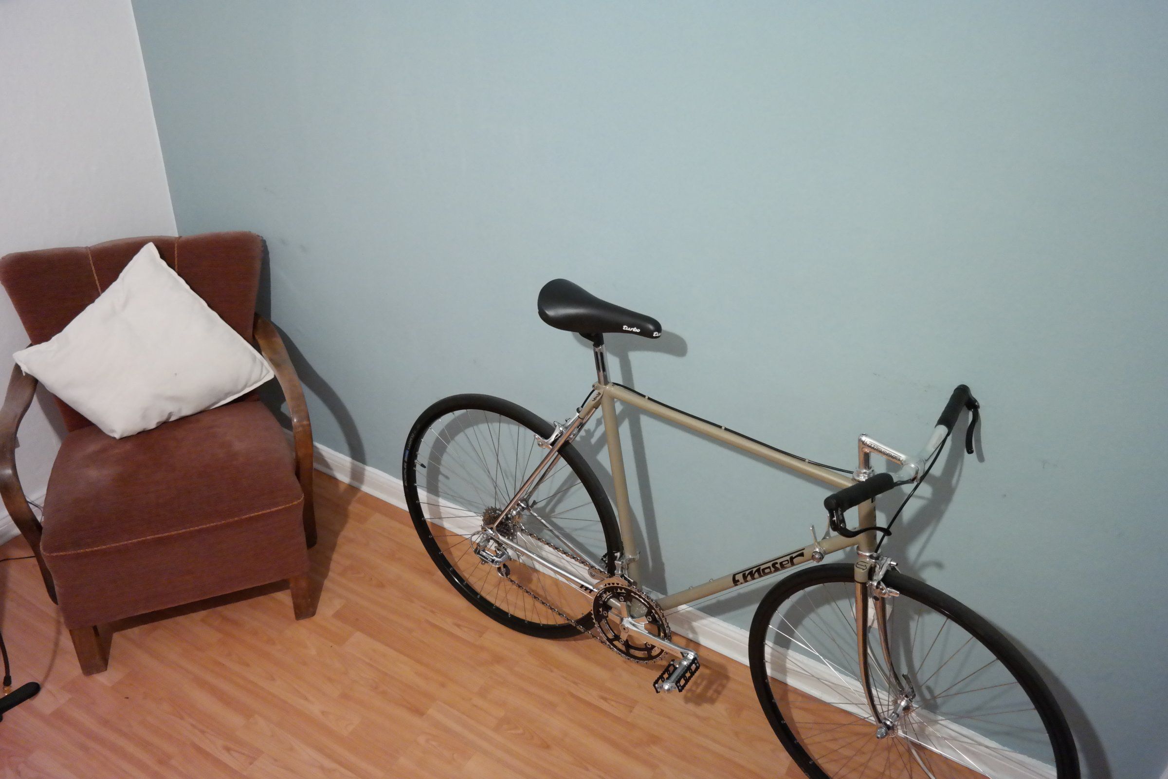

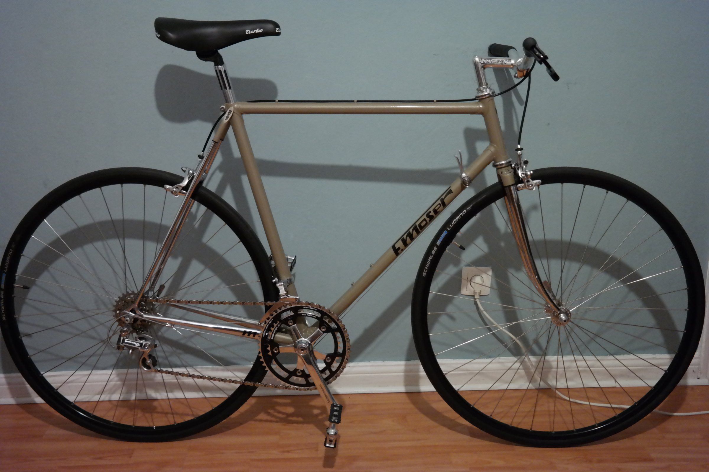

Das Moser wächst und gedeiht:
Kaufzustand:
jetzt:
das Einzigste was jetzt noch fehlt sind Bremshebel und Pedale (mal von den Zügen abgesehen), dann ist das Werk vollendet :)

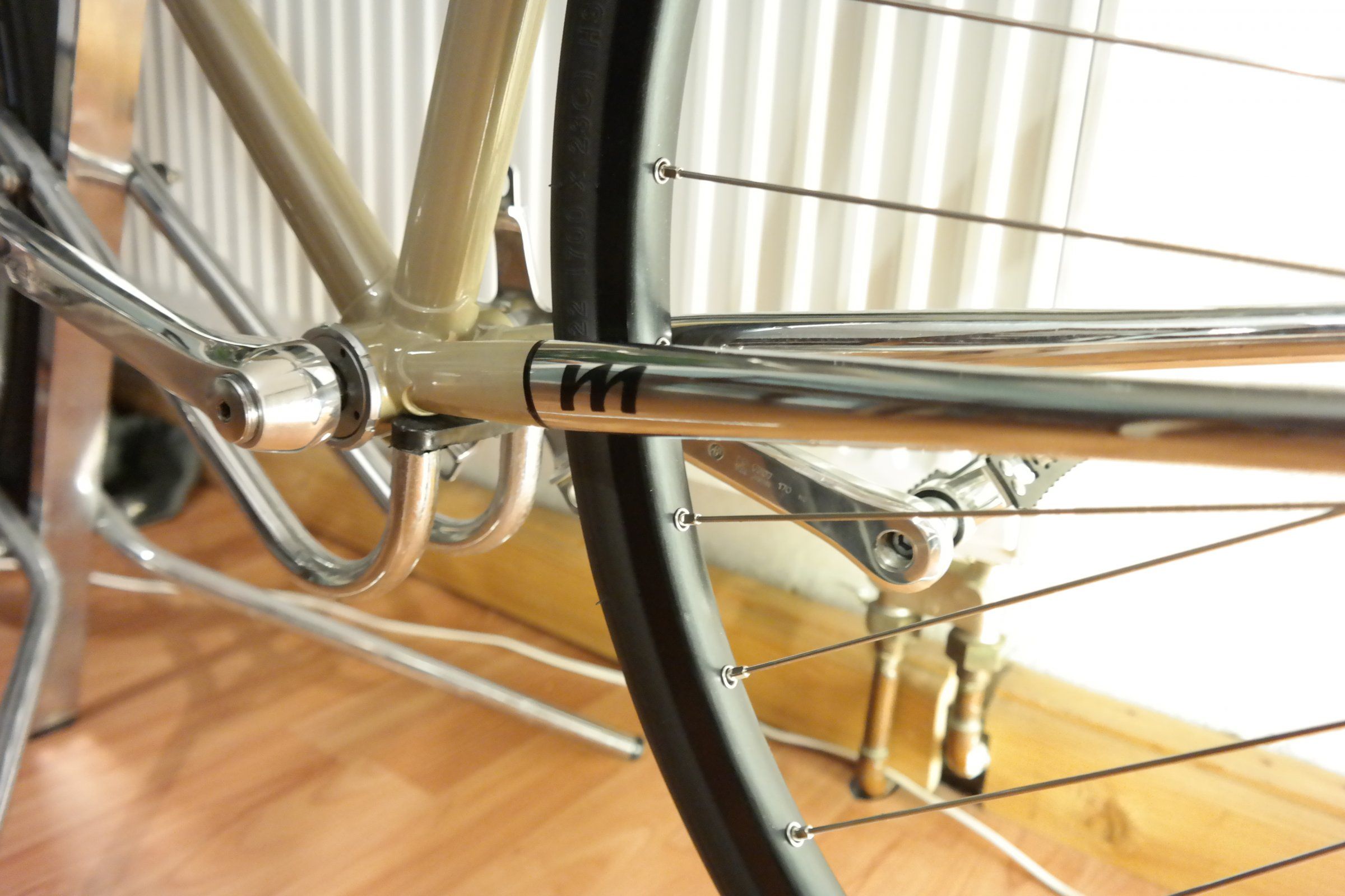

Schick.
Speziell das Chromovelato hast Du wieder gut hingekriegt.
Ich würde ja gerne etwas mehr vom Radl sehen - also die Totale, damit man sieht, welche Schönheit so ein Chromovelato-Rahmen sein kann.
Und laß Dich bitte nicht beirren. Du zeigst Doch Kaufzustand und Heute, also Vorher und Nachher.
