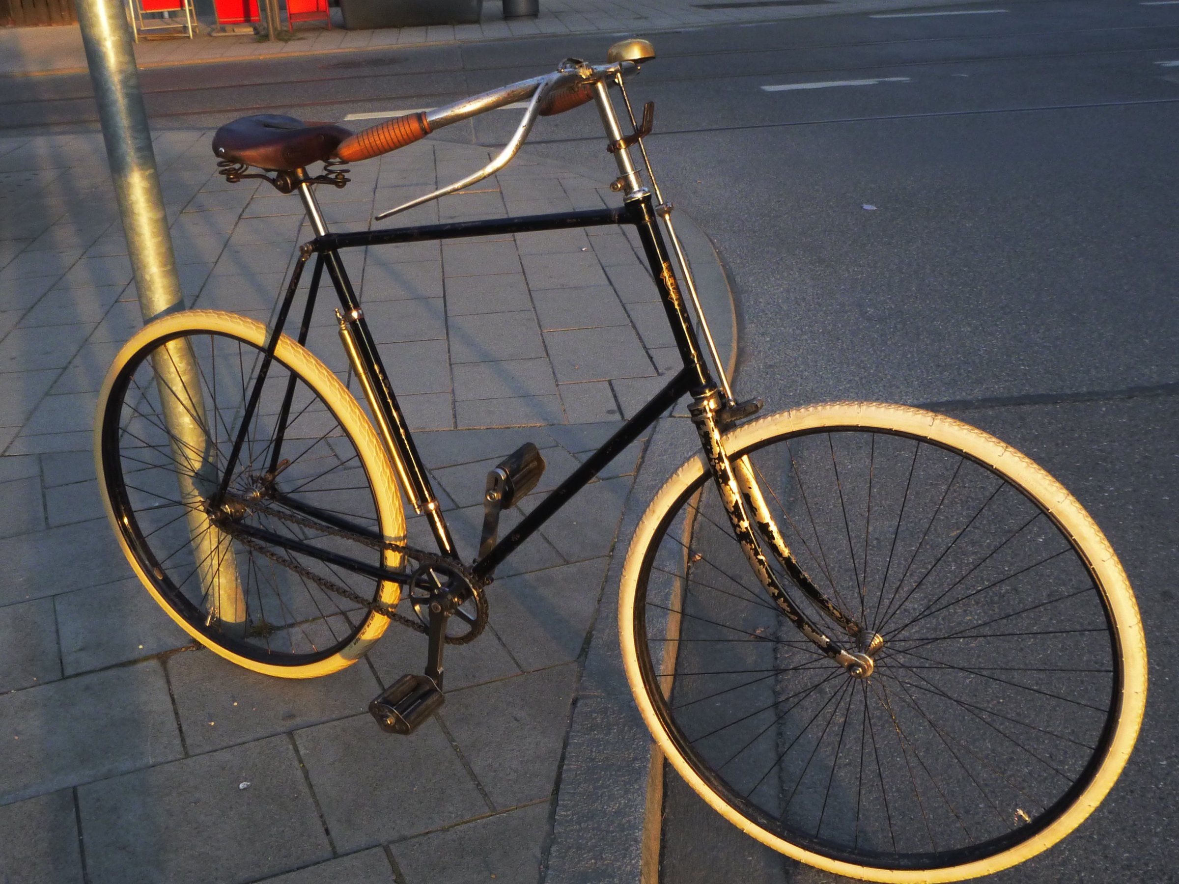

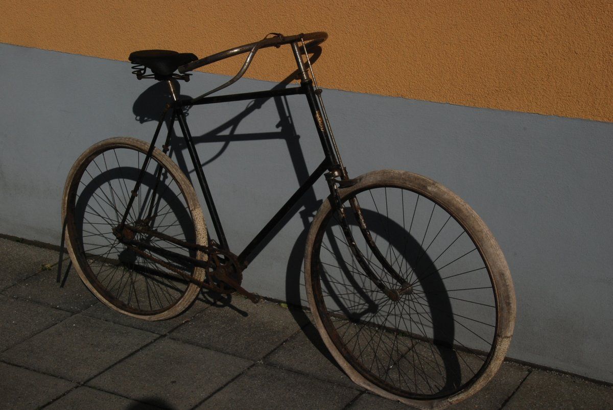

Vorher-Nachher

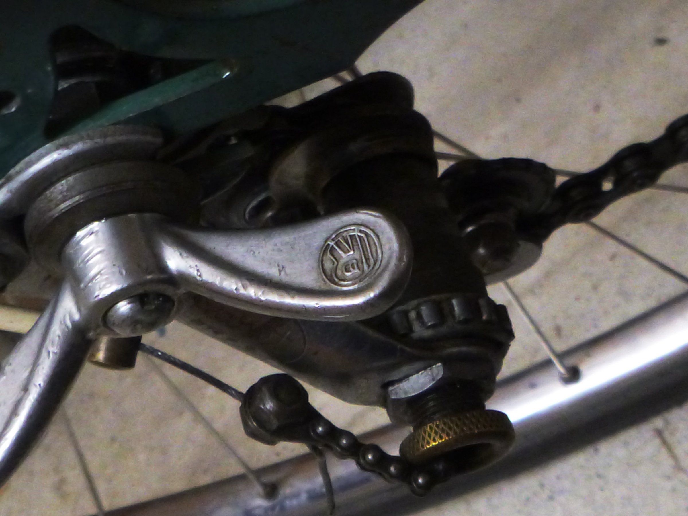

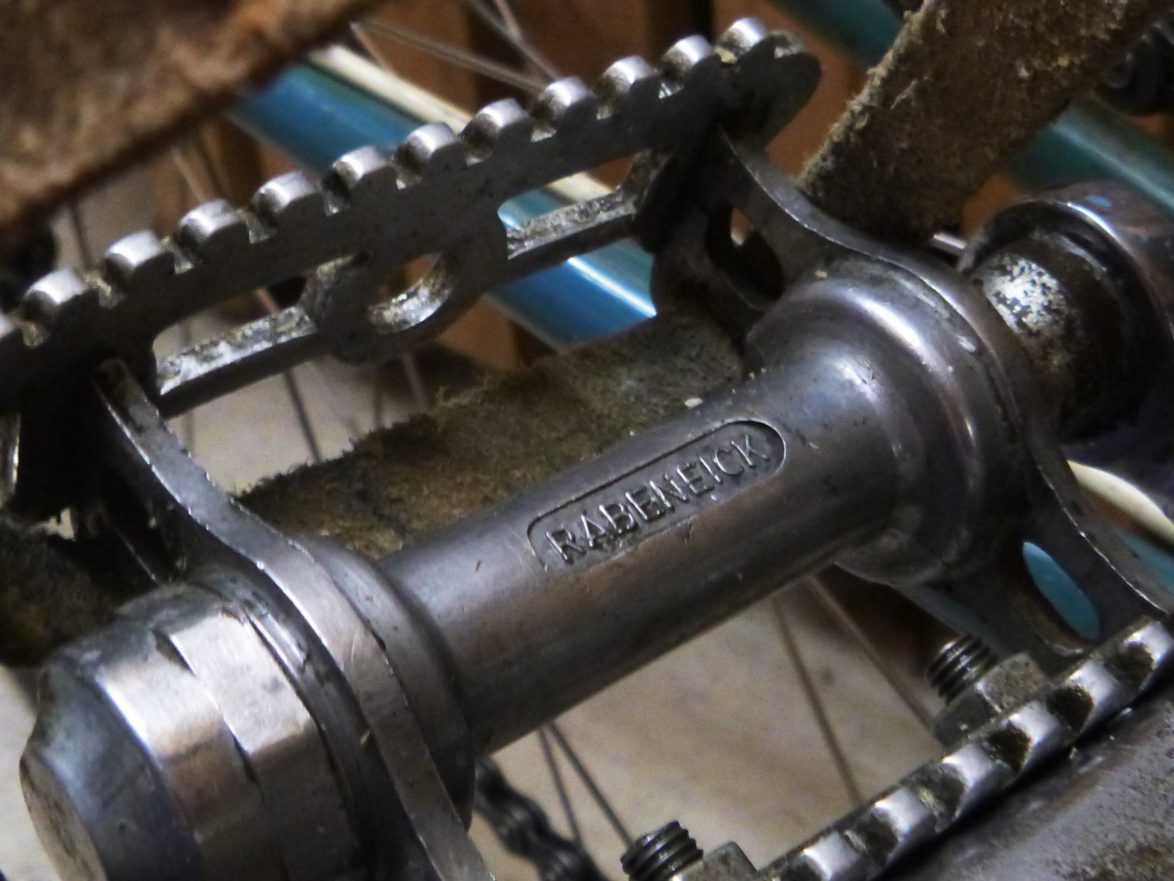

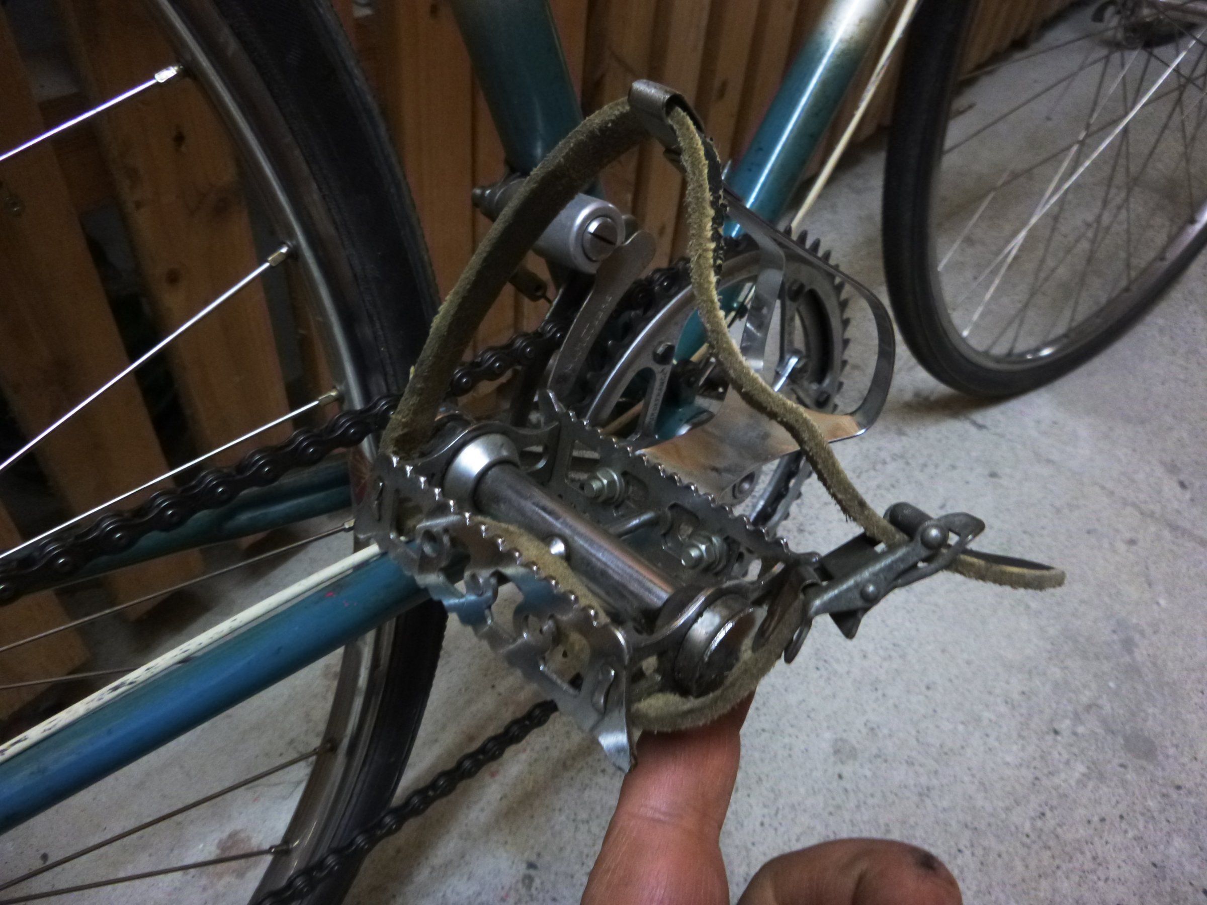

Heut wurde der olle RABE ein wenig aufgehübscht.
Pedalen und Flügelmuttern sind jetzt passend. :):):)

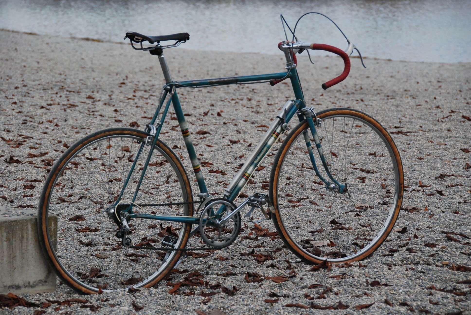

Schöne Verwandlung!
Was alleine die Lenkerstellung optisch ausmacht, beeindruckt mich immer wieder.
Klar, es muss natürlich passen, aber schick aussehen darf es schon auch...
Ich steig da nicht ganz durch - irgendwas mit den Zähnen an der Pedale sieht falschrum aus?!
Linke Pedale mit rechter Achse vermählt (geht das überhaupt)?
Oder Körbchen an der falschen Seite?
Da stimme ich dir zu.
Die Pedale müsste um 180 Grad gedreht werden. Meiner Meinung nach zeigt derzeit die Unterseite nach oben.
Die beiden "Nasen" dienen ja der Schuhführung...

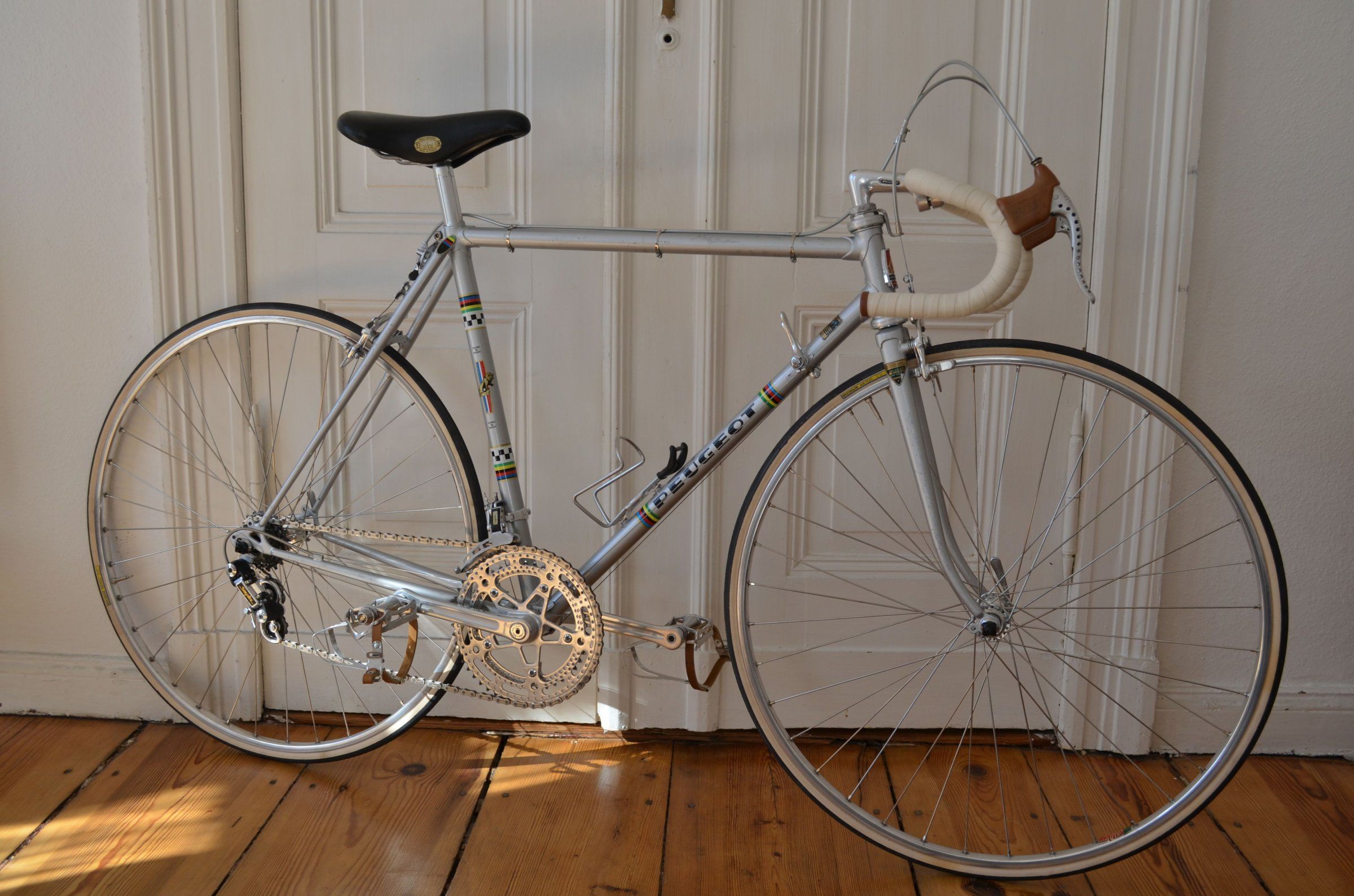

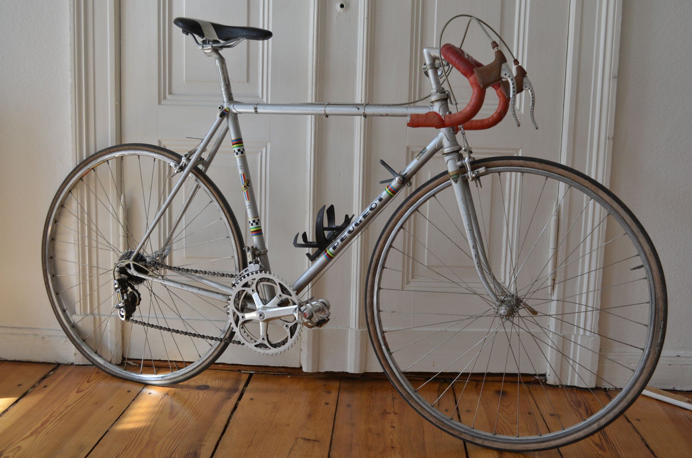

WOW :daumen: Das ging ja mal richtig schnell! :eek:
Hast du den Lack nur gereinigt und poliert oder auch nachgepinselt? o_O
Und das Wichtigste: wie fährt es sich? :)
An der oberen Steuerrohrmuffe war der Lack ab. Das habe ich ausgebessert. Ansonsten Reinigung (u.a. mit Autosol), Lackreiniger, Politur, Hartwachs. Alle Anbauteile waren schon gereinigt und teilweise vormontiert (Vorbau und Lenker waen schon fertig gewickelt etc.). Von daher geht das Ganze dann auch ziemlich schnell.
