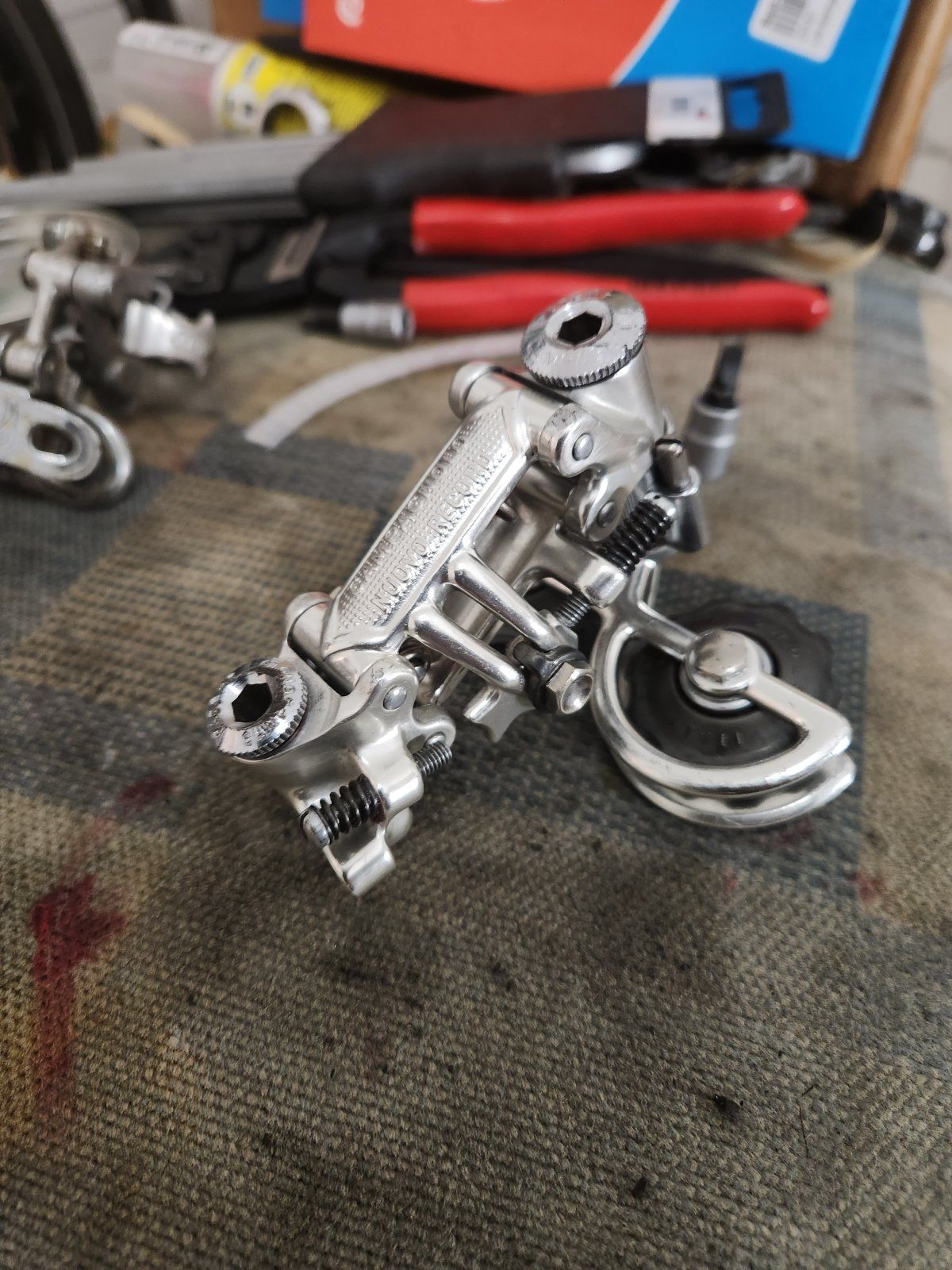

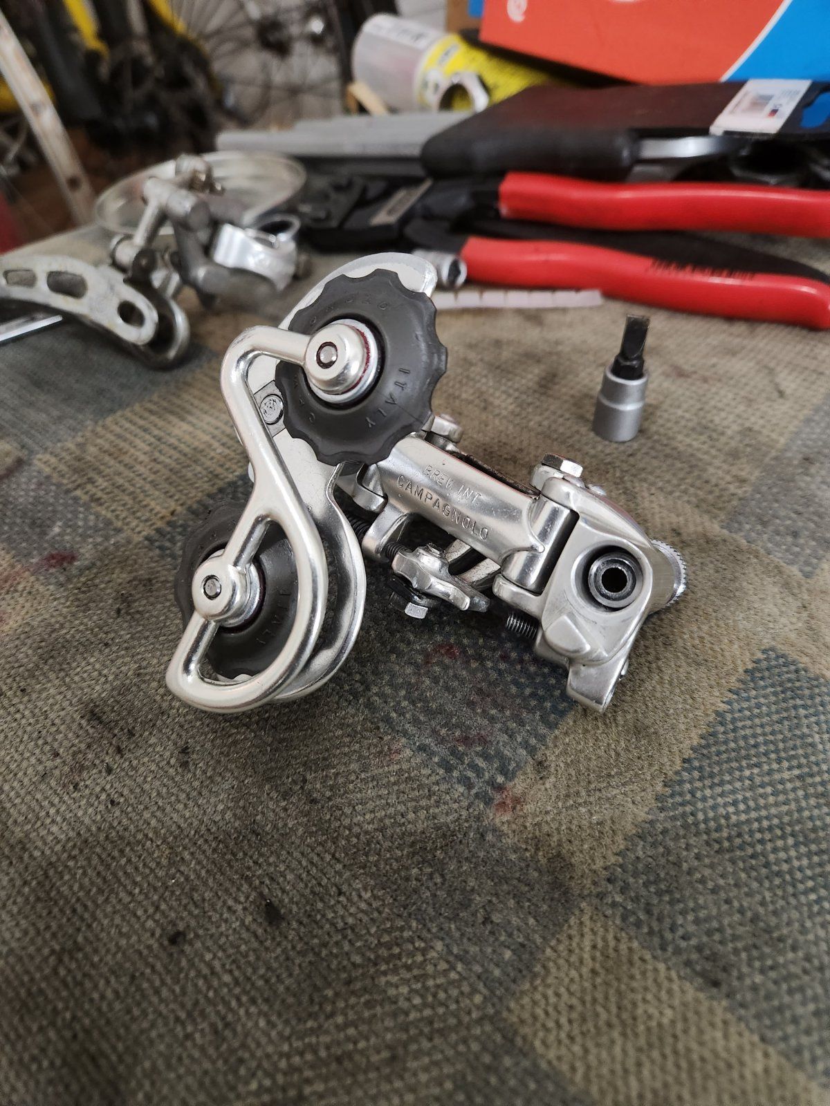

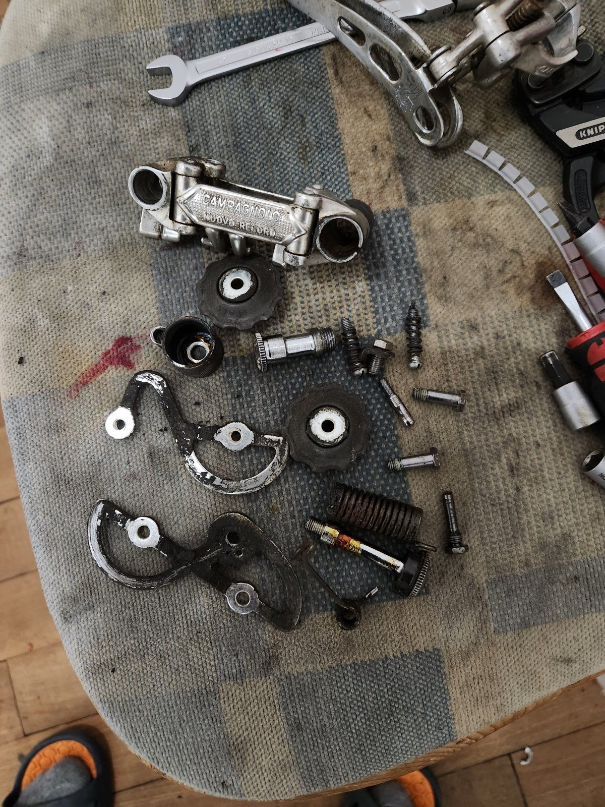

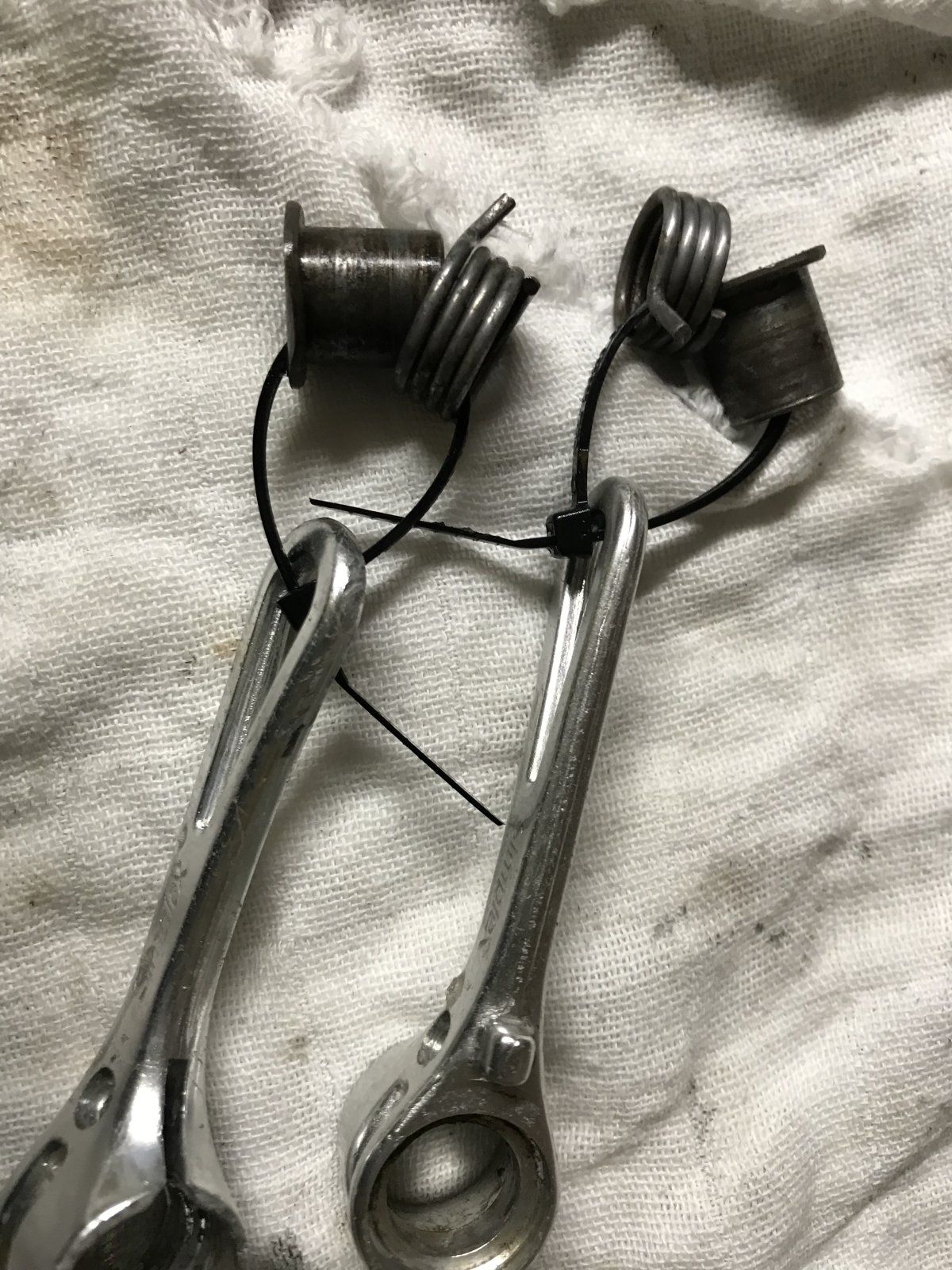

Erste Erfahrungen mit Ultraschalreinigung, Wasser 45 Grad, Geschirrspülmittel und 10 Minuten:
Anhang anzeigen 1185363Anhang anzeigen 1185363Anhang anzeigen 1185364Anhang anzeigen 1185364
Gutes Ergebnis, aber so richtig geil ist das Finish der Hebel ja nicht 😳 klar, sind Makroaufnahmen, aber naja...
Ernst gemeinte Frage, ist das vor dem Bad oder welche Bilder sind vorher, welche nachher? Ich putze sowas mit der Zahnbürste und das sieht dann deutlich besser aus.

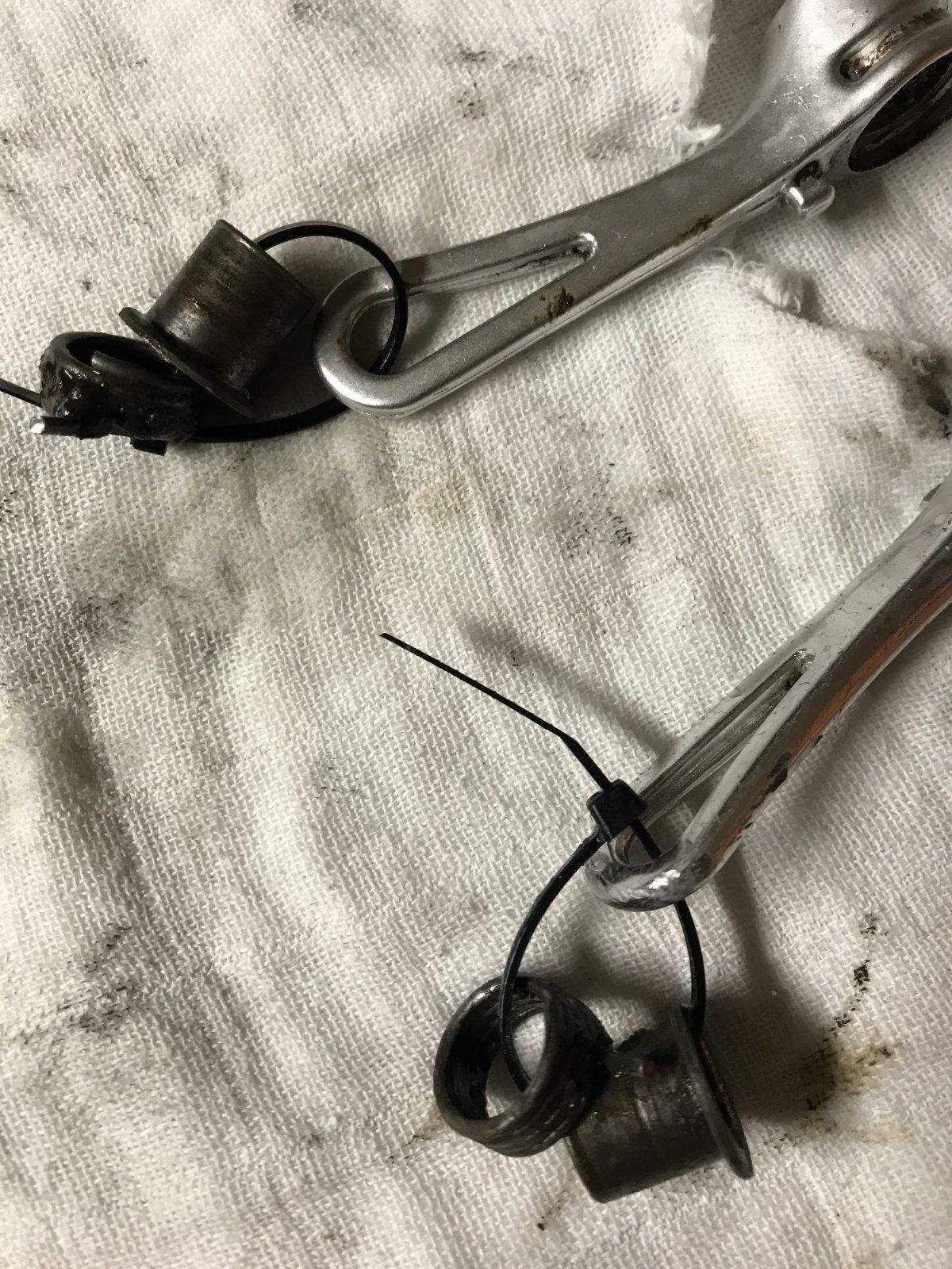

Ja, die Hebel werden „nur“ sauber, aber mehr nicht. Die Teile waren wohl Jahrzehnte im Betrieb, ohne Wartung. Zuerst waren die Federn unter fettigem Dreck nicht sichtbar. Nach der Demontage waren die Hebel innen, die Buchsen und die Ferdern dick zugesetzt. Dieser Dreck ging im US-Bad ab, hier und da waren noch Reste, die liesen sich leicht abbürsten. Die 1e Grobreinigung nimmt einem der US ab, der Rest ist Handarbeit. Bei 4 Hebeln spart mir das etwa 2 h.

Du hast Recht, das wäre auch ohne US -Gerät gegangen, mit viel mehr Zeitaufwand. Die Hebel und Innereien sind ja gut von Hand zu reinigen. Bei Schaltwerken oder den alten Daumenschalthebeln verspreche ich mir mehr.
