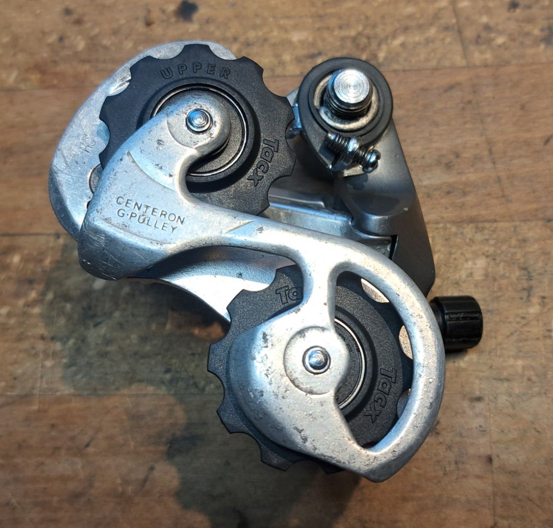

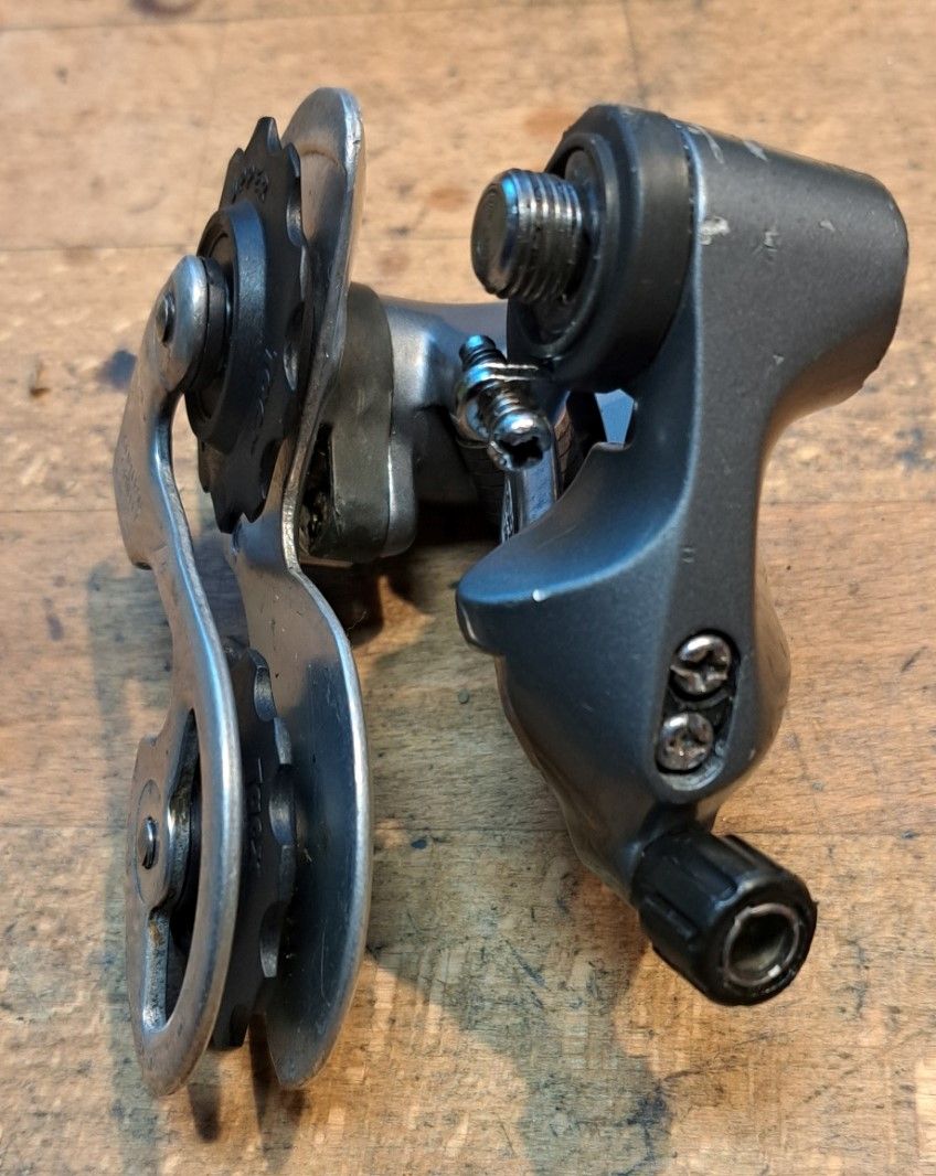

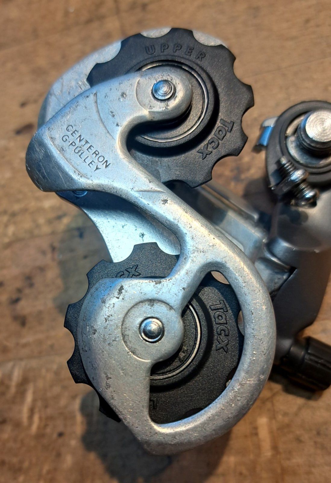

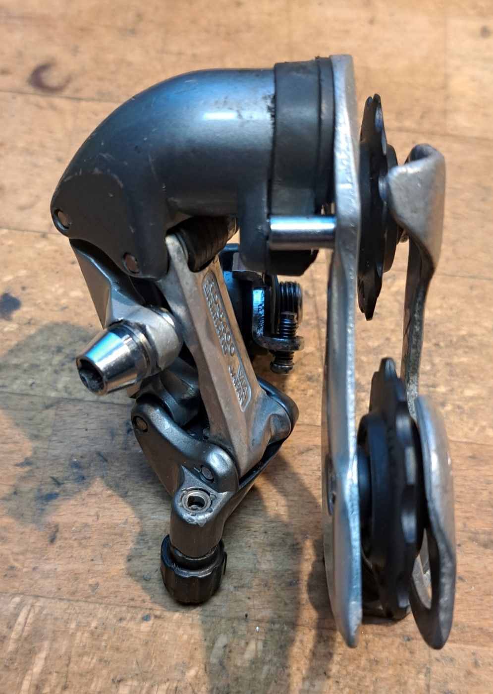

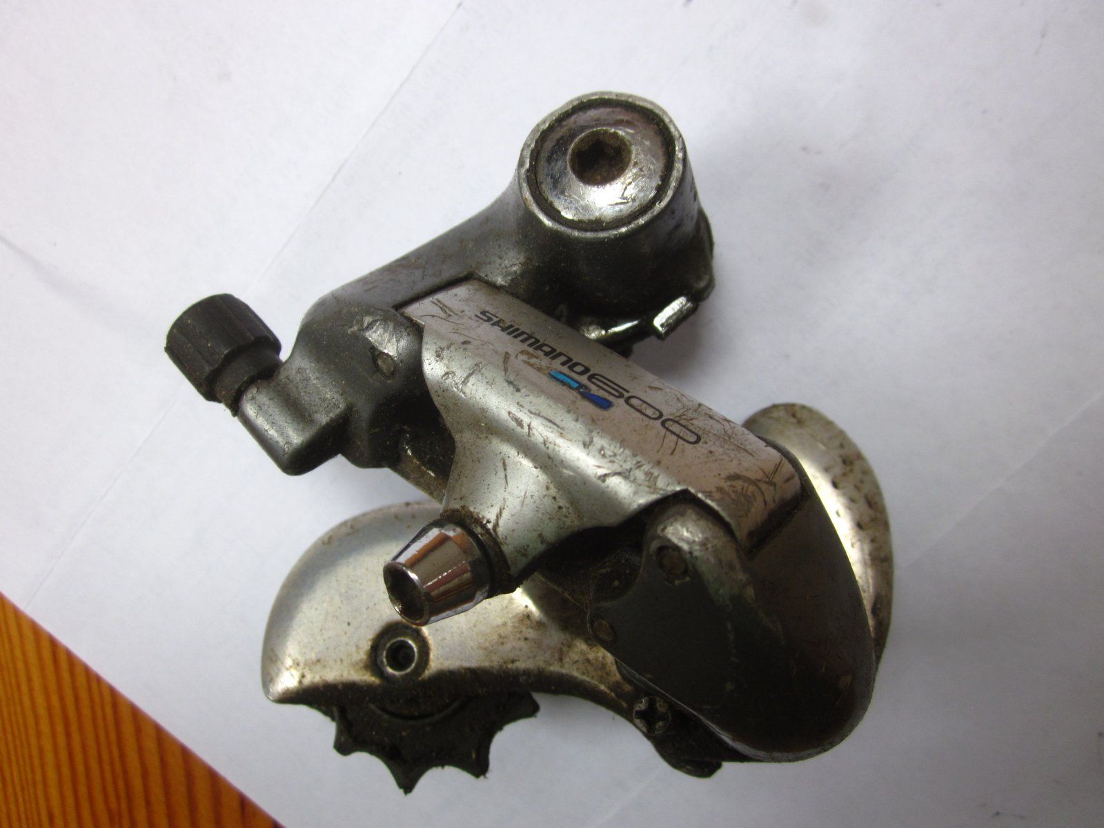

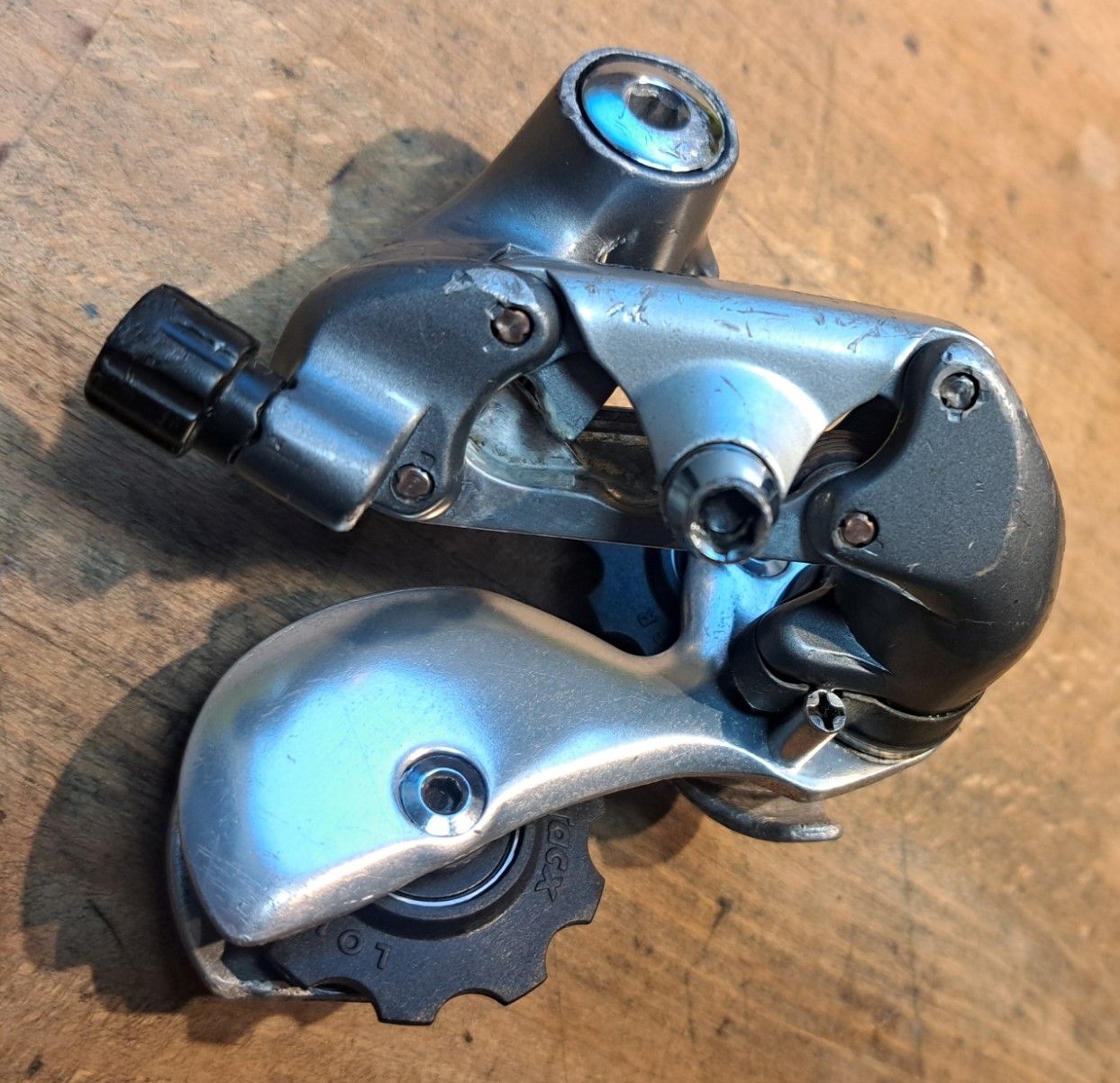

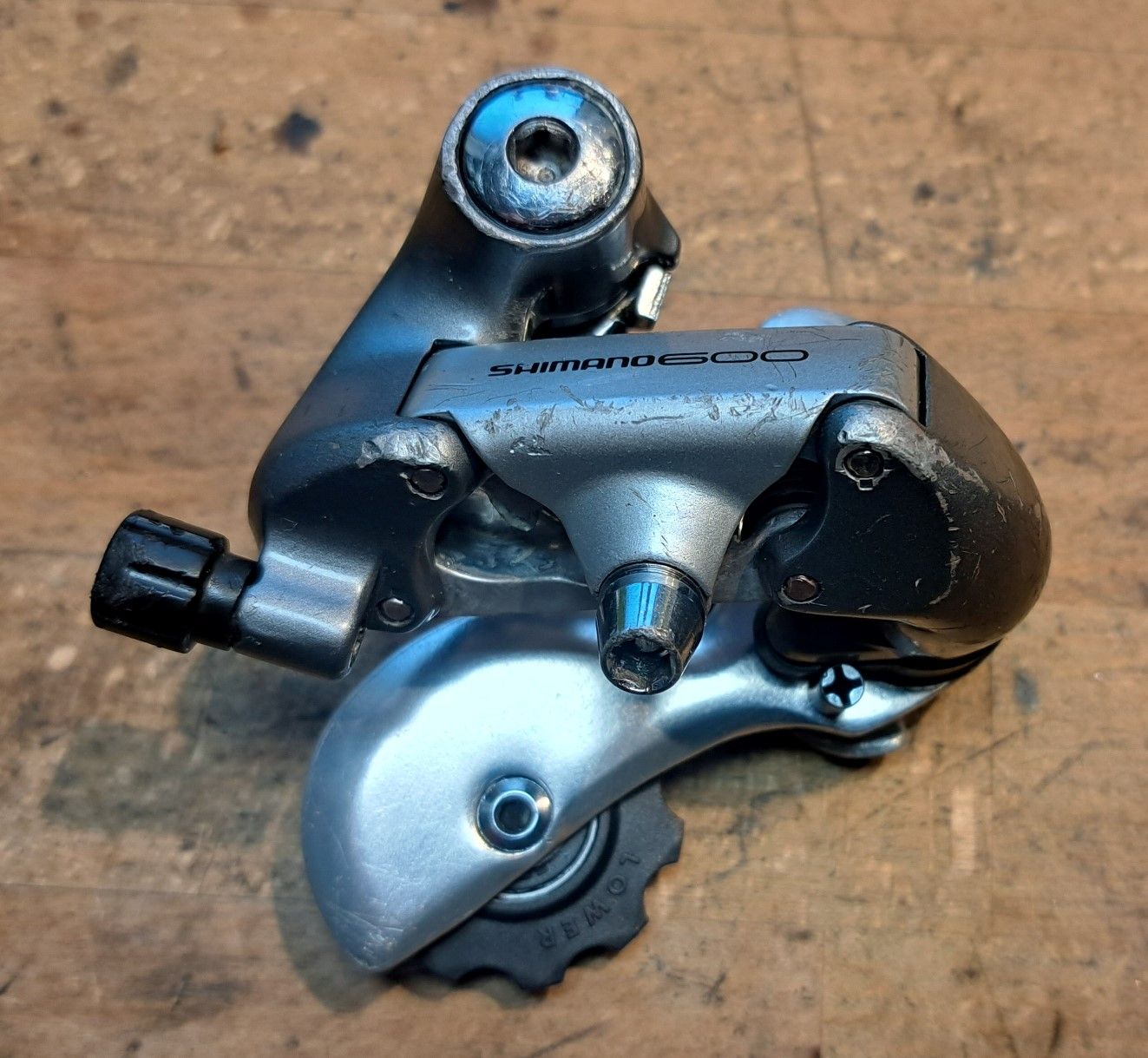

Shimano Tricolor Schaltung 6400 in ungereinigtem komletten Zustand.
10,00 plus Versand
VERKAUFT
Verkauft?
Erstaunlich. In dem Zustand.
War bestimmt einer mit Putzfimmel
Mit Wattestabchen und Lupenbrille
Geputzt und mit neuen Röllchen, war aber ziemlich "benutzt" unter dem Dreck ....

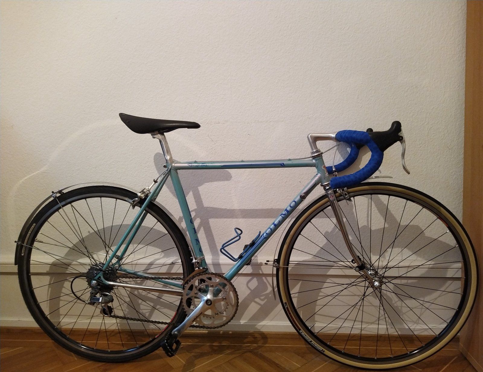

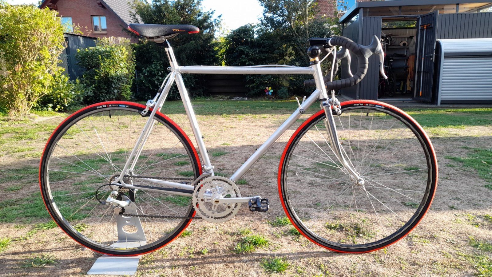

Olmo San Remo, Cromor-Rahmen
Vorher: Der (Vor-)Vorbesitzer hat sämtliche Decals entfernt (Diebstahlschutz?). Die waren wohl unter einem Klarlack(?), so dass auf dem Rahmen nun Vertiefungen ersichtlich/erspürbar sind.
Nachher (entschuldigt die schlechten Fotos):
Das Velo soll als Ersatz-Scheisswetter-Esel eingesetzt werden. Daher mit der Absicht aufgebaut: Minimaler Aufwand, milimale Kosten, also einfach alles nehmen, was irgendwo ungebraucht im Keller liegt. Da könnte man also einiges besser machen (gleiche Reifen; grausige Lenkerband-Montage bitte ignorieren; Decals sind auch nicht alle perfekt im Lot etc.).
Unterhalb des Umwerfers kam noch ein Stückchen der alten Decals hervor. Die von mir bestellten Decals sind leider nicht die gleichen, auch nicht 100% passend für den kleinen Rahmen. Aber immerhin zur Panto-Einfärbung passend.
Frage: nun sind die neuen Decals ja "ungeschützt". Was macht man nach dem Auftragen der Decals noch? Wachsen? Oder einfach so lassen?
...diese Schutzbleche werden ihrer Aufgabe nicht gerecht.
Über Decals Klarlack wie original oder eben nichts...
zu schmal oder was? hab die als Beifang an einem anderen Rahmen gehabt und einfach mal für dieses Projekt verwendet. Wenn sie nichts bringen, schaue ich weiter...
Welchen Klarlack empfiehlst du?
herrje, Augenkrebsverursacher und"Fussgänger Ripper" (was auch immer das sein soll) und obendrauf noch RUM im Strassenverkehr - dabei trink ich doch lieber Whisky! Möge das heilige rennfahrerische Forum Deutscher Nation mir und v.a. meinem armen Schlechtwetteresel gnädig sein! Es kommt auch ein zweiter Vittoria drauf, versprochen, wirklich. Ich gelobe Besserung.
