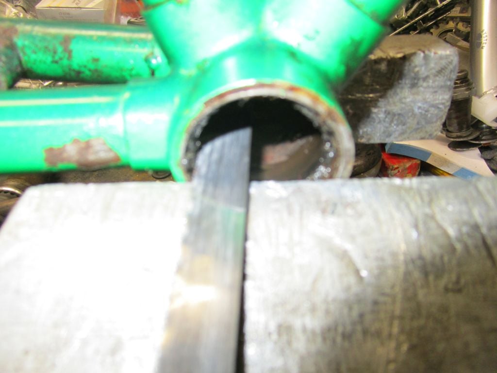

Für einen netten Foristi einen Gefallen getan, er hatte einen Rahmen hier erstanden, und das Shimano Kompaktlager hatte sich mit dem Rahmen
vereint, alle seine Versuche schlugen fehl, ich lasse mal Bilder sprechen;).
Bei dem Tool handelt es sich um ein Velorama Swiss Made, in solchen Fällen spanne ich das Werkzeug in den Schraubstock, und benutze den Rahmen als Hebel
Und es hat geklappt
Innen sieht es nicht schön aus
Die andere Seite war easy, mit einem Sägeblatt die Kunststoffschale einsägen und aus mit einem Schraubendreher aus dem Rahmen prockeln
Abschließend werden die Gewinde nach geschnitten u. das Gehäuse geplant.

Ach du Schreck, da is ja ordentlich braunes Gedöns drin... ihhhh...
Wie macht man sowas richtig sauber?
Bohrmaschine mit Messingbürstenaufsatz und dann rin ins Loch?
Ich benutze bei festsitzenden Kunststoffschalen immer Kältespray und dann n kleinen Hieb mit dem Schraubendreher und Hammer.
Was ich mechanisch in meiner Unwissenheit noch nicht verstanden habe: woher kommt das Material, in das man neu schneidet? Oder heißt “nachschneiden” wirklich nur “den alten Schnodder aus dem Weg räumen”?
Rost alleine trägt von jeder Oberfläche Material ab,selbst bei einem neuen Gewinde wird Material mit dem Schneideisen u Bohrer Material abgetragen
Und es hat geklappt

Wahnsinn! und Danke. Hab es wirklich ähnlich probiert, mit dem Schraubstock aber da hat sich dann die zu leichte Holzwerkbank mitgedreht...
