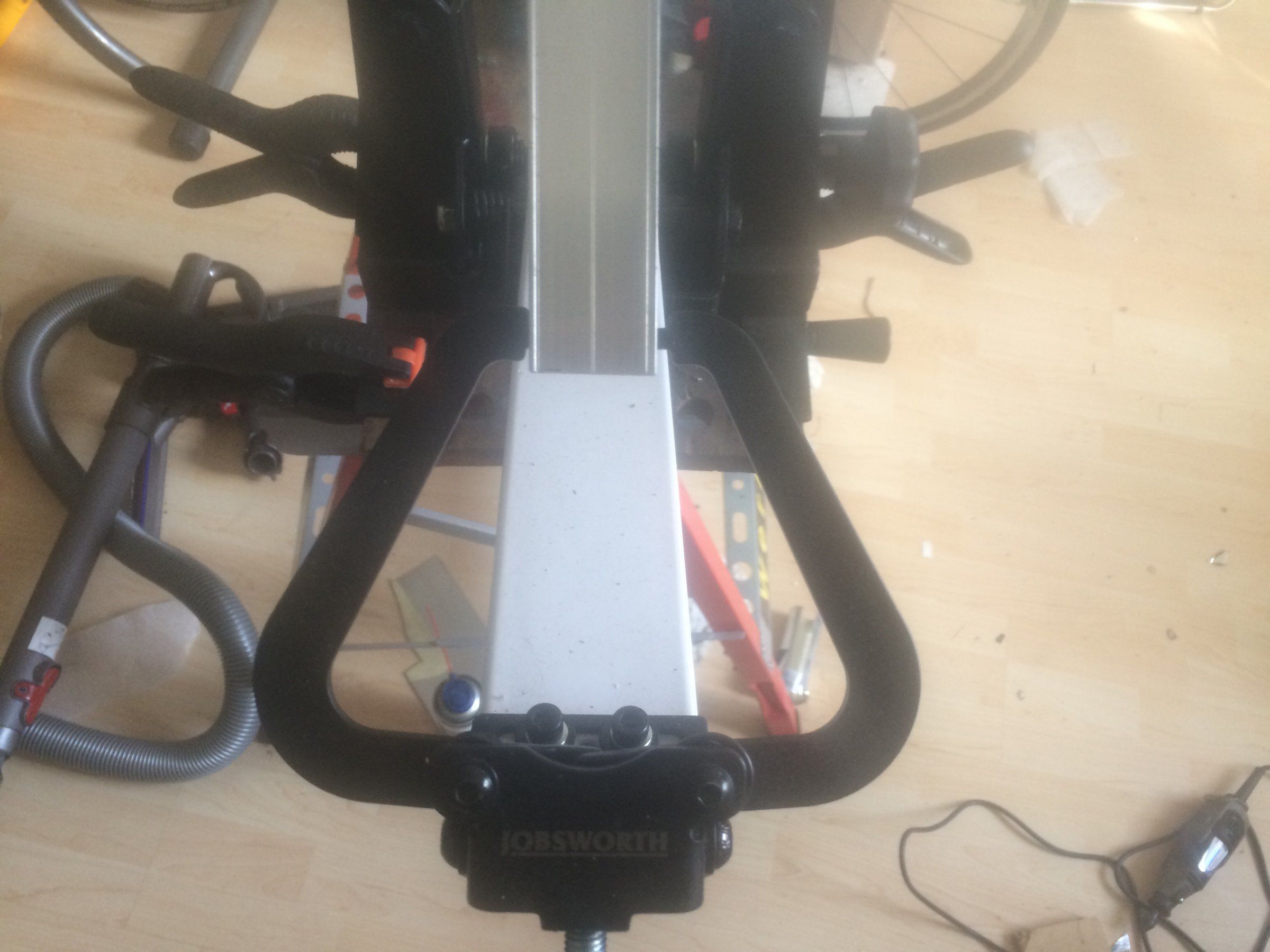

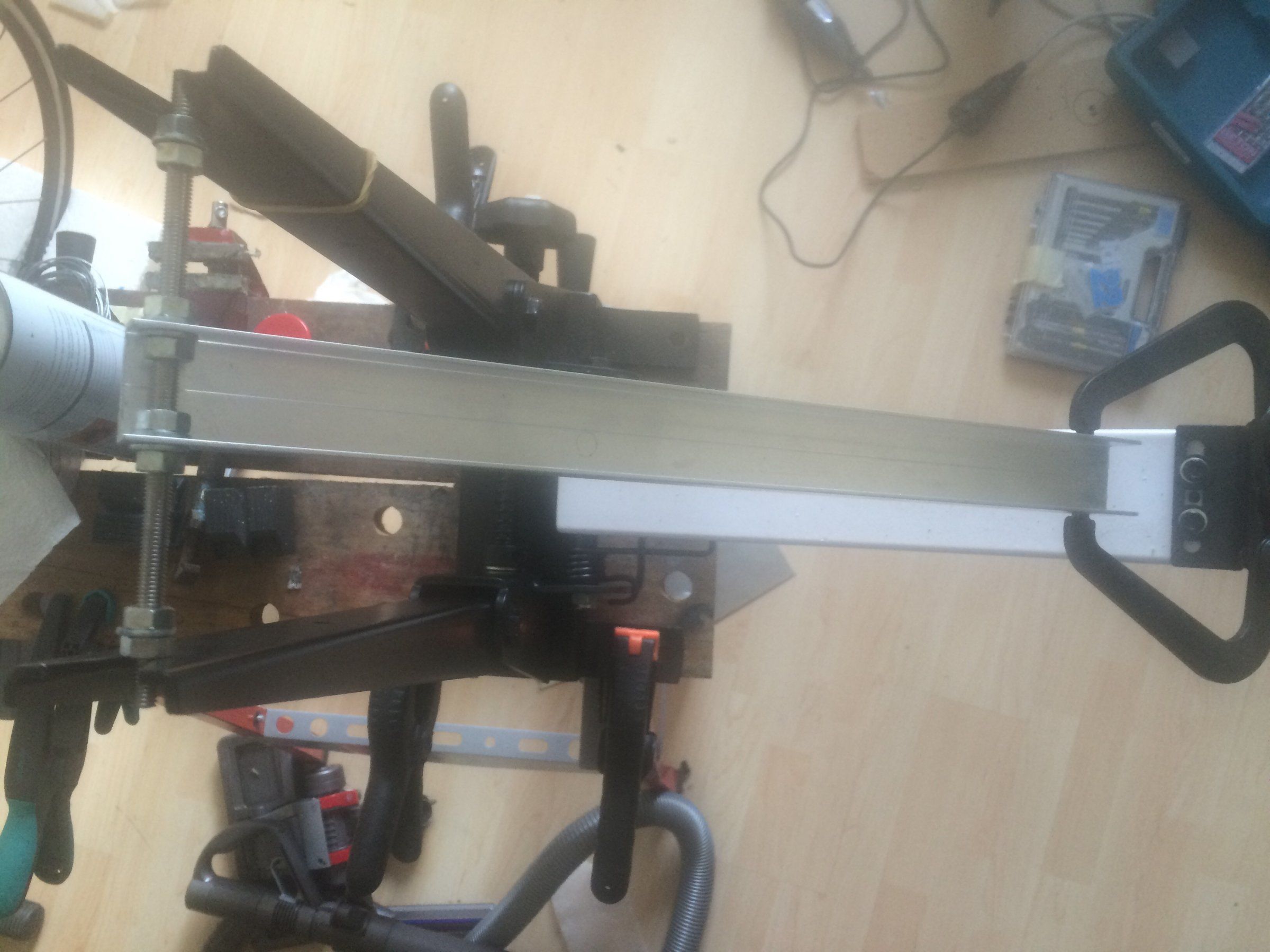

Heute schnell mal eine Mittigkeitslehre für den Parktool Zentrierständer Klon zusammengeschustert da ich es langsam leid war vor jedem zentrieren andere Laufräder auszubauen und das Rad 5x umzudrehen.
Vorgaben waren: Alle Materialen müßen in der Werkstatt herumliegen und die Lehre darf nicht groß sein. Ich fand dann ein Alu U-Profil, eine M6 Gewindestange und ein paar Beilagscheiben und Muttern.
Das Wichtigste ist eigentlich nur das beide Bohrungen fluchten. Die Gewindestange ist eingemittet und dann mit dem U-Profil gekontert. Einstellen funktioniert dann mit den beiden äußeren Kontermuttern. Also Breite der Anschläge auf dem Laufrad messen und dann mit den Kontermuttern einstellen. Das Aluprofil hat zufälligerweise in der Mitte eine Rille, da kann man dann noch die Gegenprüfung machen ob der Abstand gleich und somit mittig ist.
Dann das ganze einlegen und das Profil auf die Einstellzangen legen. Justieren (auf dem unteren Bild noch nicht) und das Zentrieren kann los gehen :D.

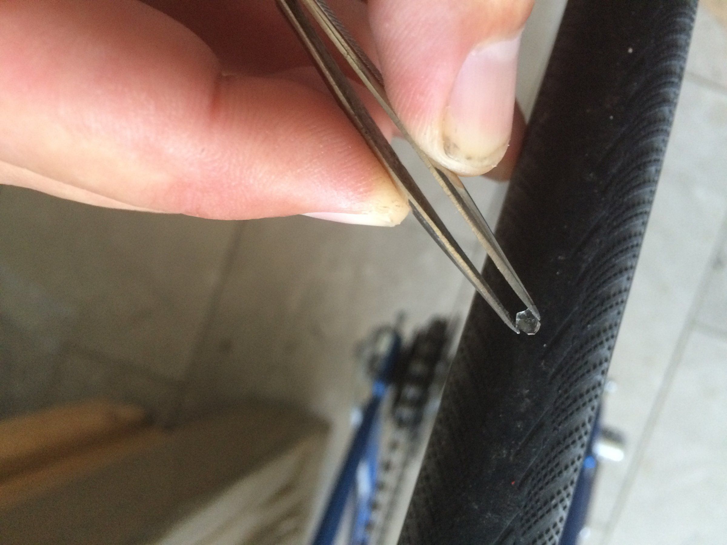

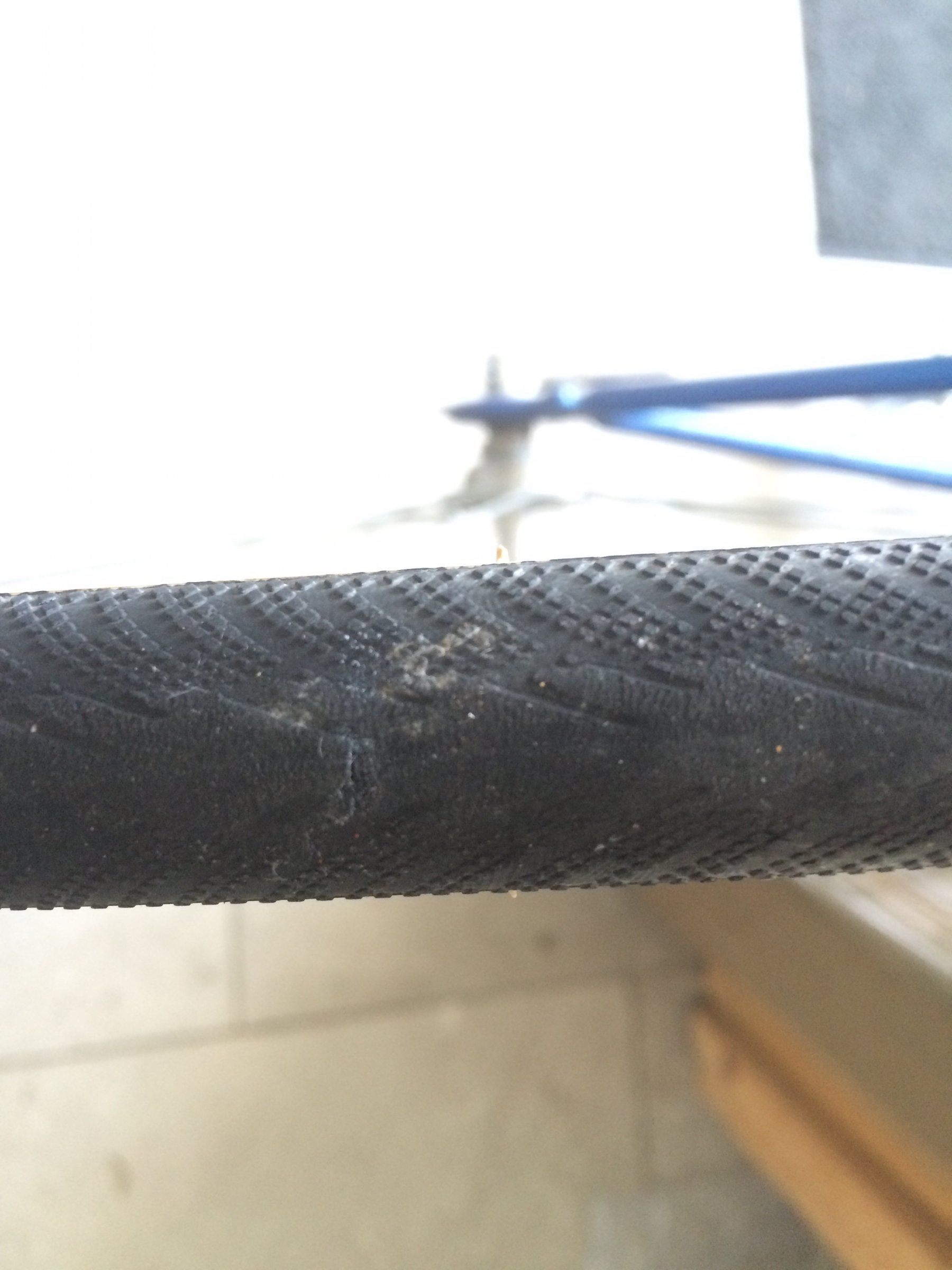

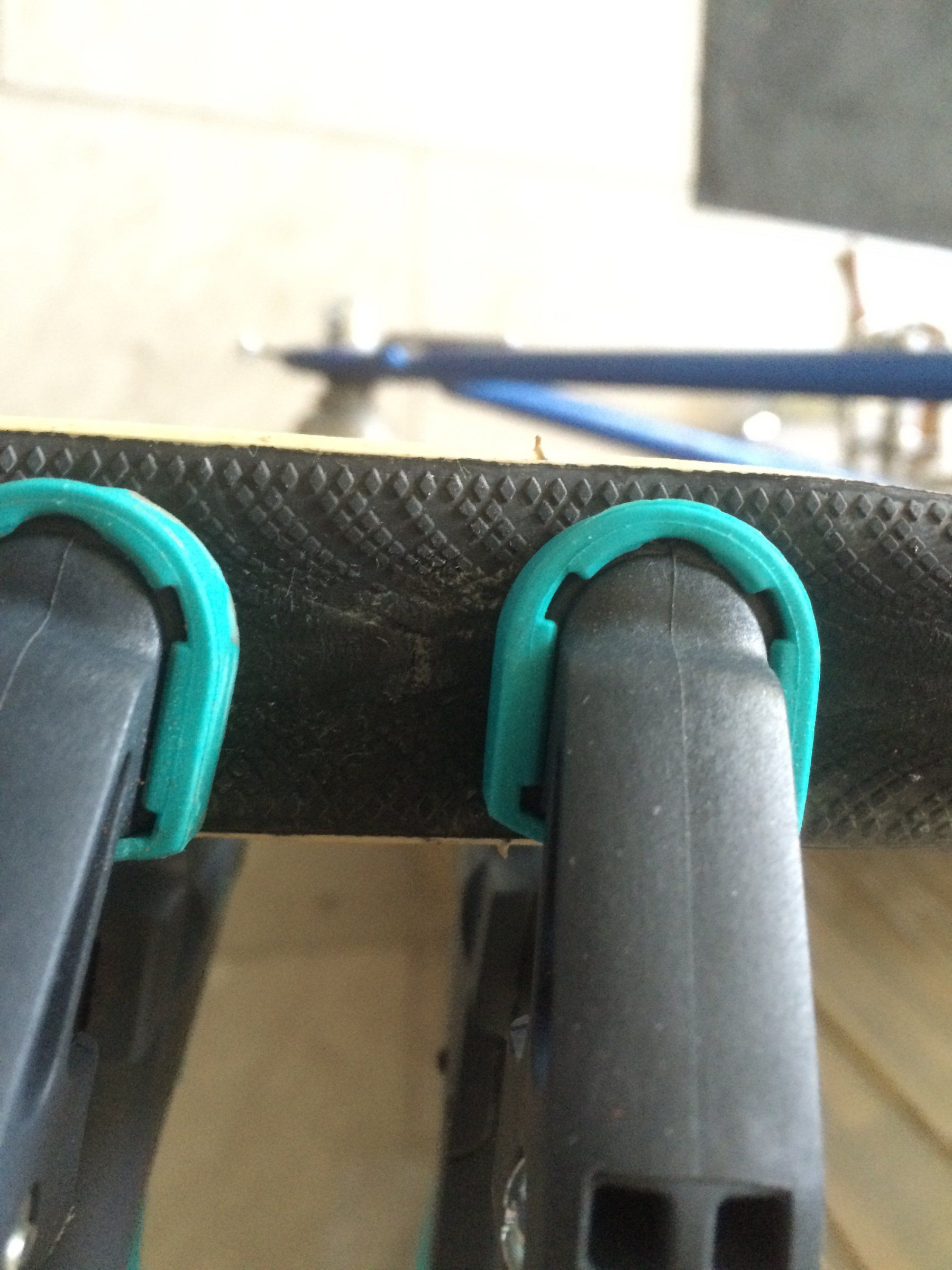

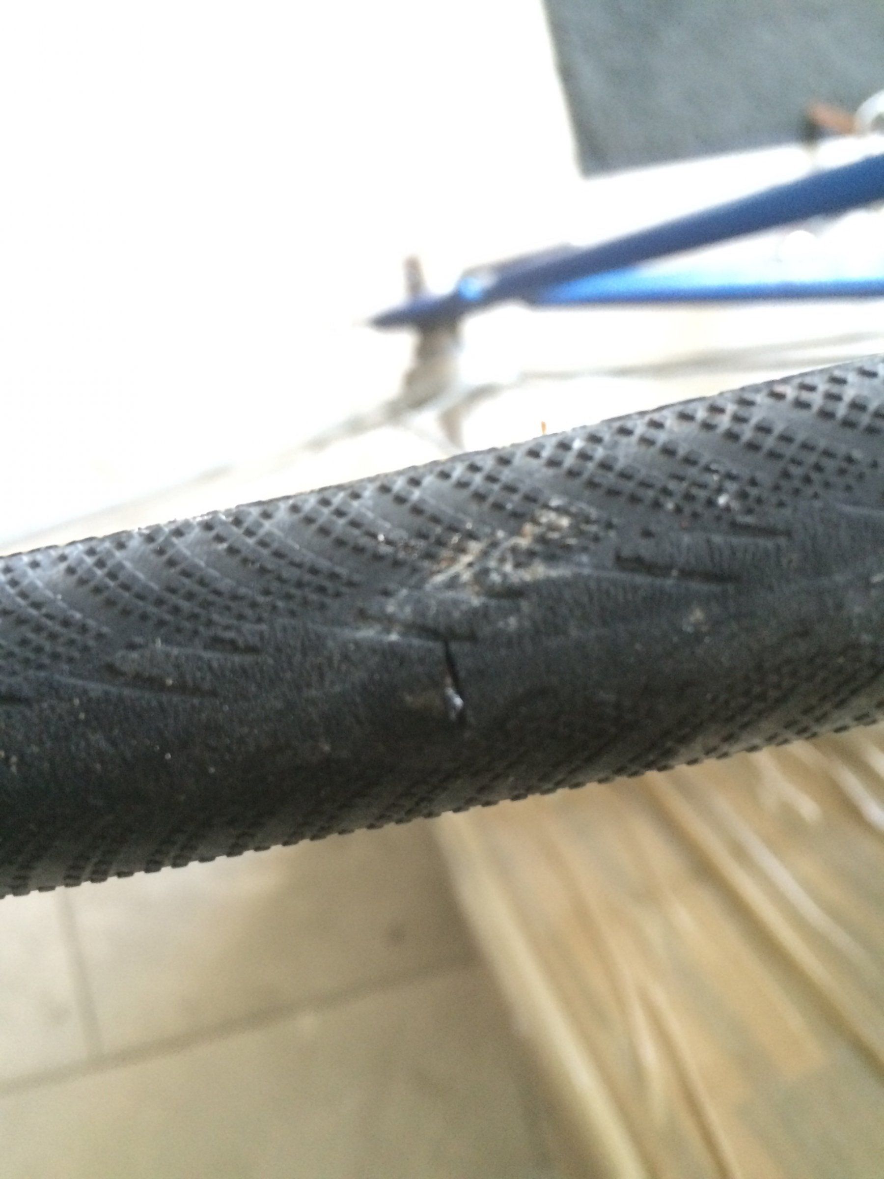

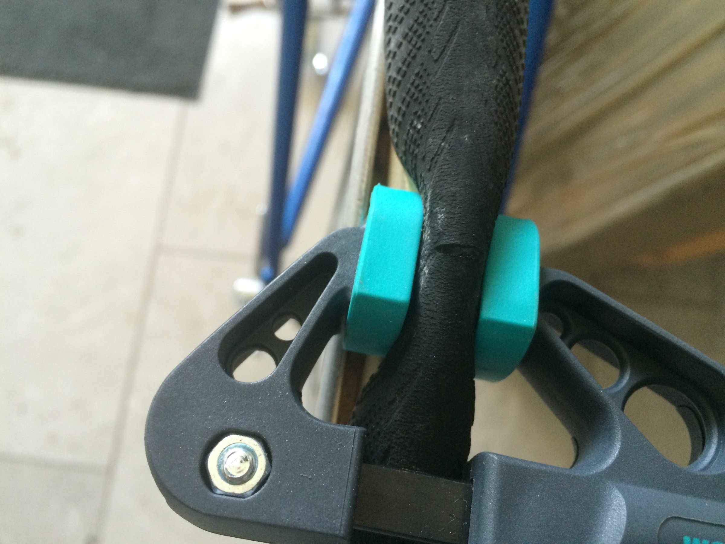

Wenn man mit dem Rad oft in der Stadt unterwegs lohnt es sich die Reifen öfter mal kurz zu prüfen. Gestern fiel mir ein Schnitt im hinteren Mantel auf. Heute morgen (gestern natürlich vergessen :rolleyes:) das Ganze untersucht.
Es war ein Glassplitter der sich schon munter in den Mantel gearbeitet hatte. Das Ganze lässt sich mit Sekundenkleber Gel super kleben. Ein gutes Hilfsmittel sind Einhandzwingen. Damit kann man den Schnitt aufspreizen und Kleber einfüllen, als auch dann ordentlich zusammendrücken. Austretenden Kleber abwischen, aufpumpen und fertig (den kleinen Riss der noch ist sieht man nur am Foto :eek:) :D.
Ich mache das immer so und habe kaum Pannen.

Hmm,
warum brauchst du das öfters und warum machts du das so "mittelbar" und benutzt im Zweifel nicht eine (selbstgebaute?!) Zentrierlehre für das Laufrad?
Ich habe meinen Rose einmal mit einem mittigen VR und HR etwas nachjustiert und seitdem stimmt die Mittigkeit (für mich ausreichend). Klar, es ist etwas davon abhängig wie fest man zudreht und es gibt auch seltene Fälle, wo die Kontermuttern der Laufradachse links und rechts so blöd sind, dass der Ständer etwas aussermittig spannt.
