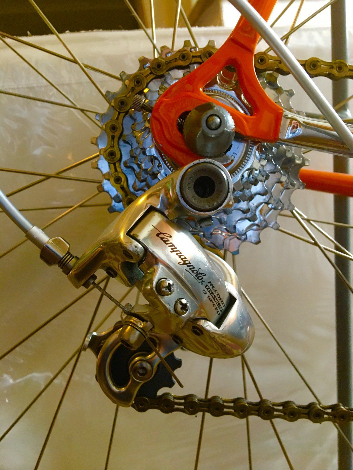

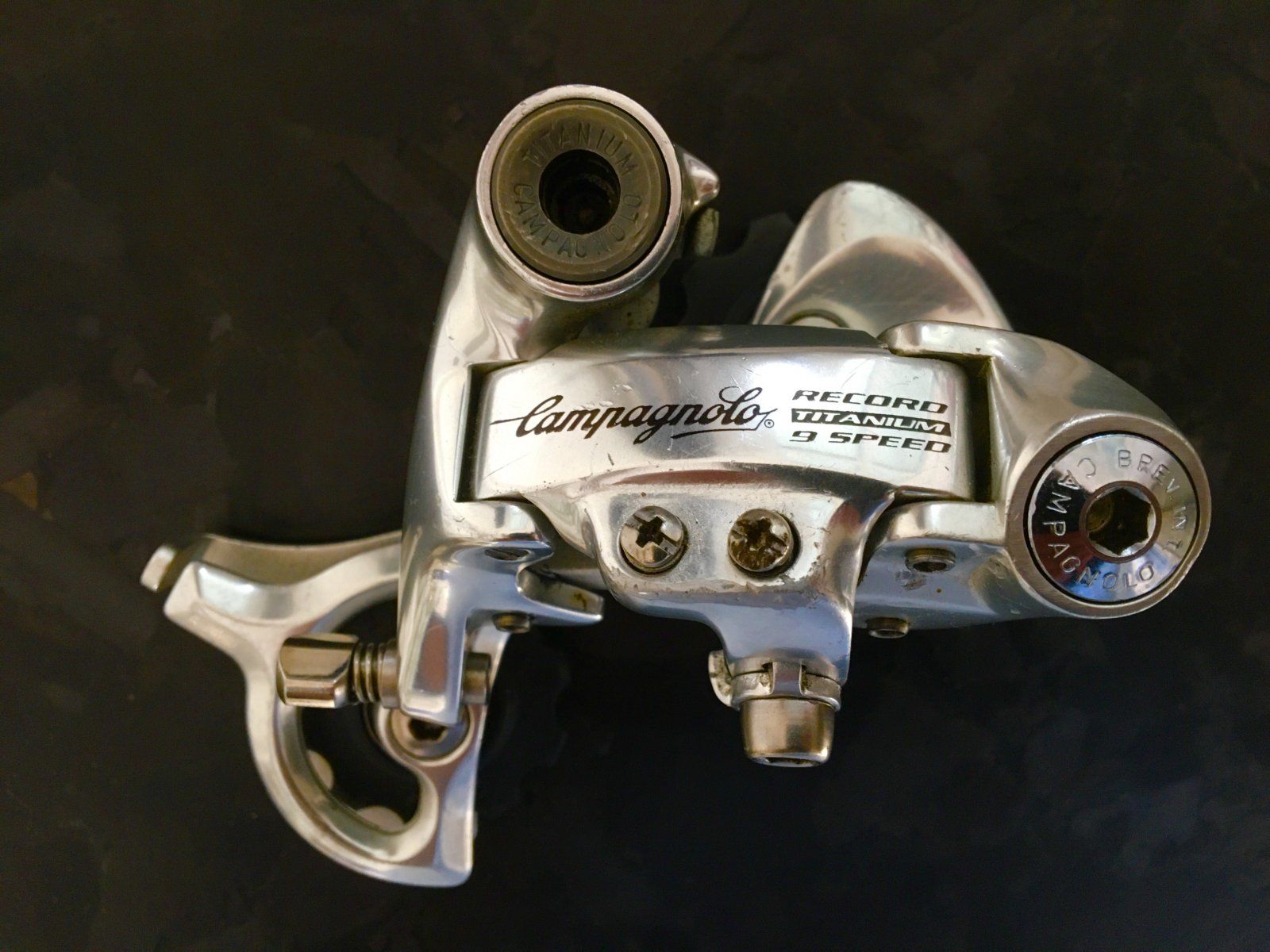

Am Merckx Pro SLX Molteni rumgeschraubt und mich dabei geärgert und nochmal geärgert .
Zwischendurch Kette runter genommen und Record Titanium 9f Schaltung abgebaut. Grund: Die Schaltung läuft nicht korrekt auf dem 1. und 9. Ritzel .
Dieses Schaltwerk hier im Bild musste runter :
Dann in der Hoffnung alles wird gut ein anderes Record Titanium 9f Schaltwerk angebaut , eingestellt und Kette wieder drauf .
Dieses Schaltwerk als Ersatz angeschraubt:
Anschließend Schaltfunktionen geprüft und dann laut Sch.... geflucht. Grund : Jetzt läuft die Schaltung noch schlechter und beim großen Ritzel gibt es leichten Speichenkontakt vom Kettenkäfig ( klingklingkling ) . So´n Mist mal zwei .
Und...was soll ich sagen : Danach das Ausfallende und das Schaltauge genauer angeschaut und mal so ein bisserl "geometrisch" geprüft . Da haben wir den Salat: Das Schaltauge ist wohl leicht verbogen und stellt das Schaltwerk zu eng/schief an´s Hinterrad .
Also muss ich jetzt das Schaltauge richten lassen . Mal schauen , ob Jockl und seine Jungs von Powerslide in Minden mir dabei helfen können .
