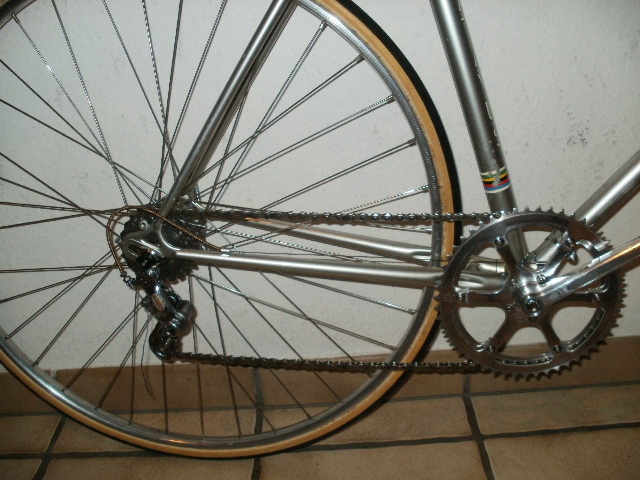

So ein wenig heute geschafft....muss ich jetzt erst mal wirken lassen
und dann muss ich da wohl noch mal bei.

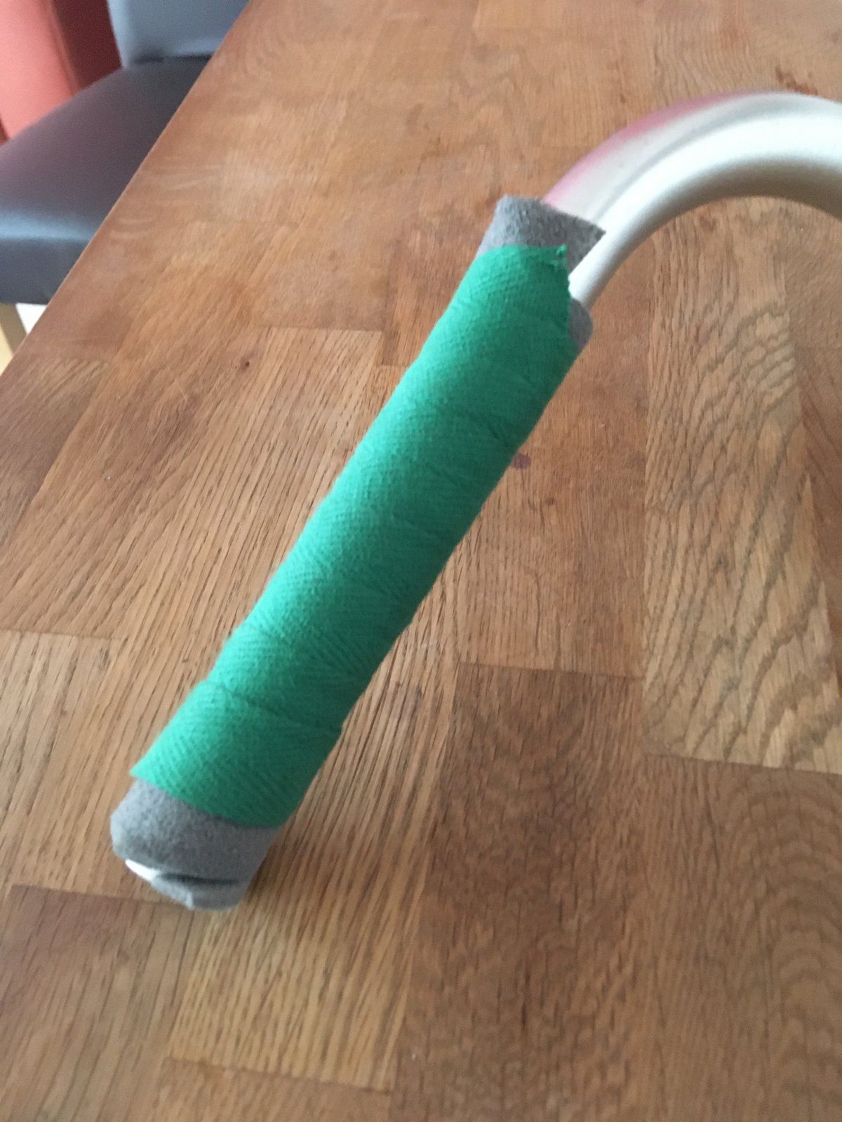

Gute Idee...berichte mal wenn es erste Fahreindrücke gibt.da kam diesowas als als Unterlage fürs Baumwoll Lenkerband zu benutzen

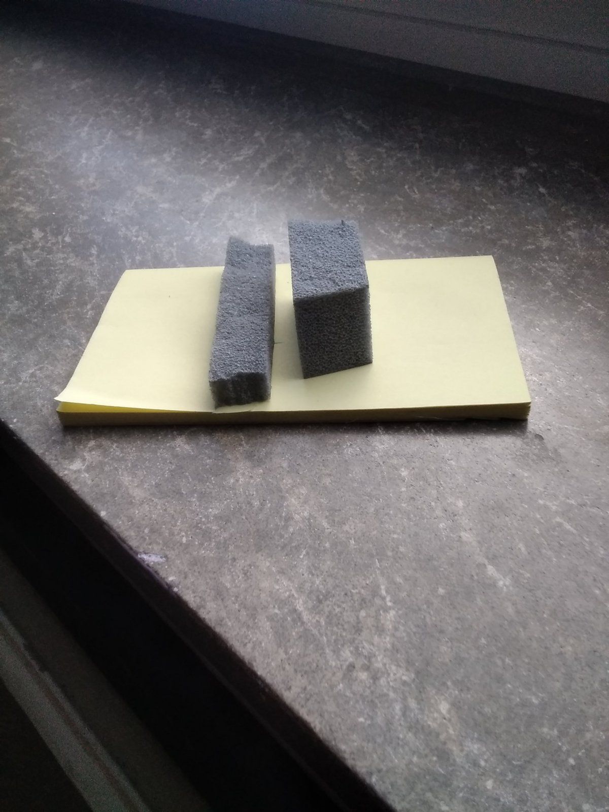

Saugt sich das Moosgummi voll, wenn es nass wird, oder ist das eher ein Kunststoff, bei dem sich das Material nicht vollsaugt?Gestern gab's neue Fenster
Die Fensterbauer hatten expandierenden Moosgummi zum abdichten
Wenn man das Band stramm wickelt geht das Moosgummi nicht ganz auf
Perfekt

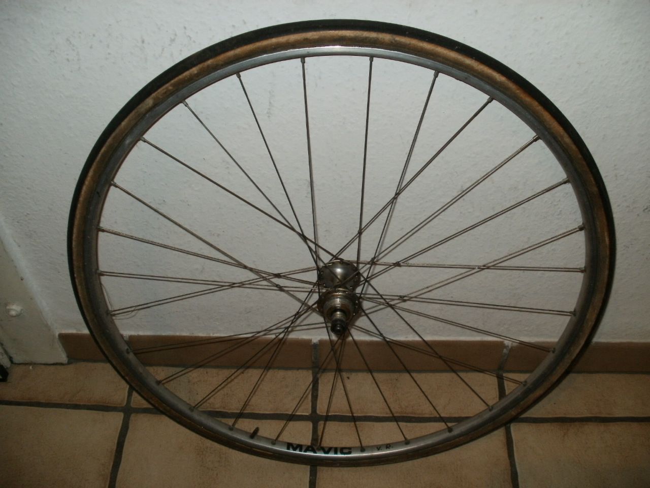

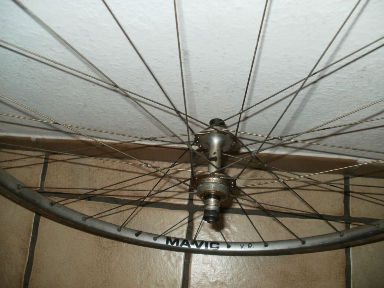

Nix geht über Mavic SSC. Muss ich mir doch mittelfristig auch noch anlachen…Anhang anzeigen 1015670

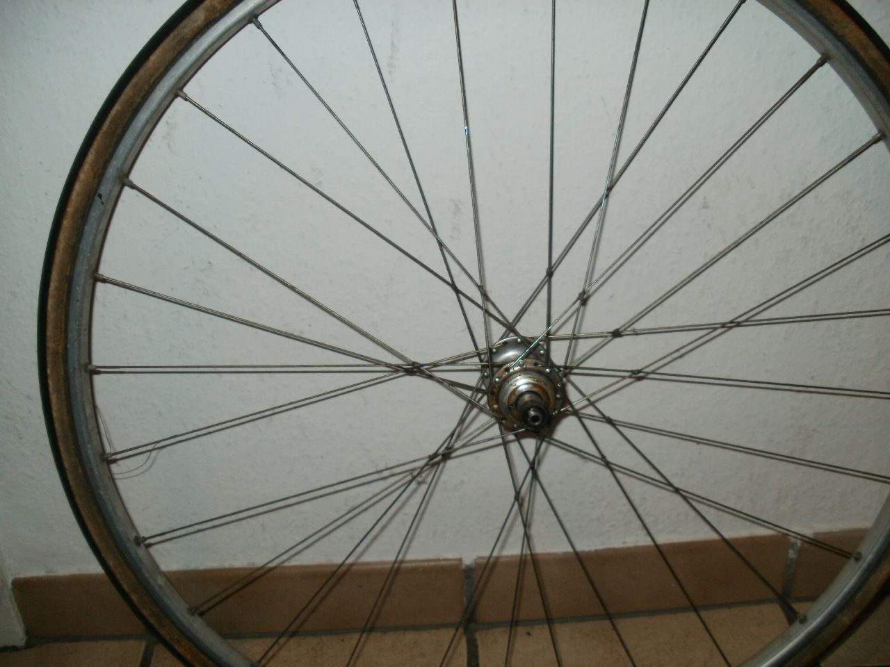

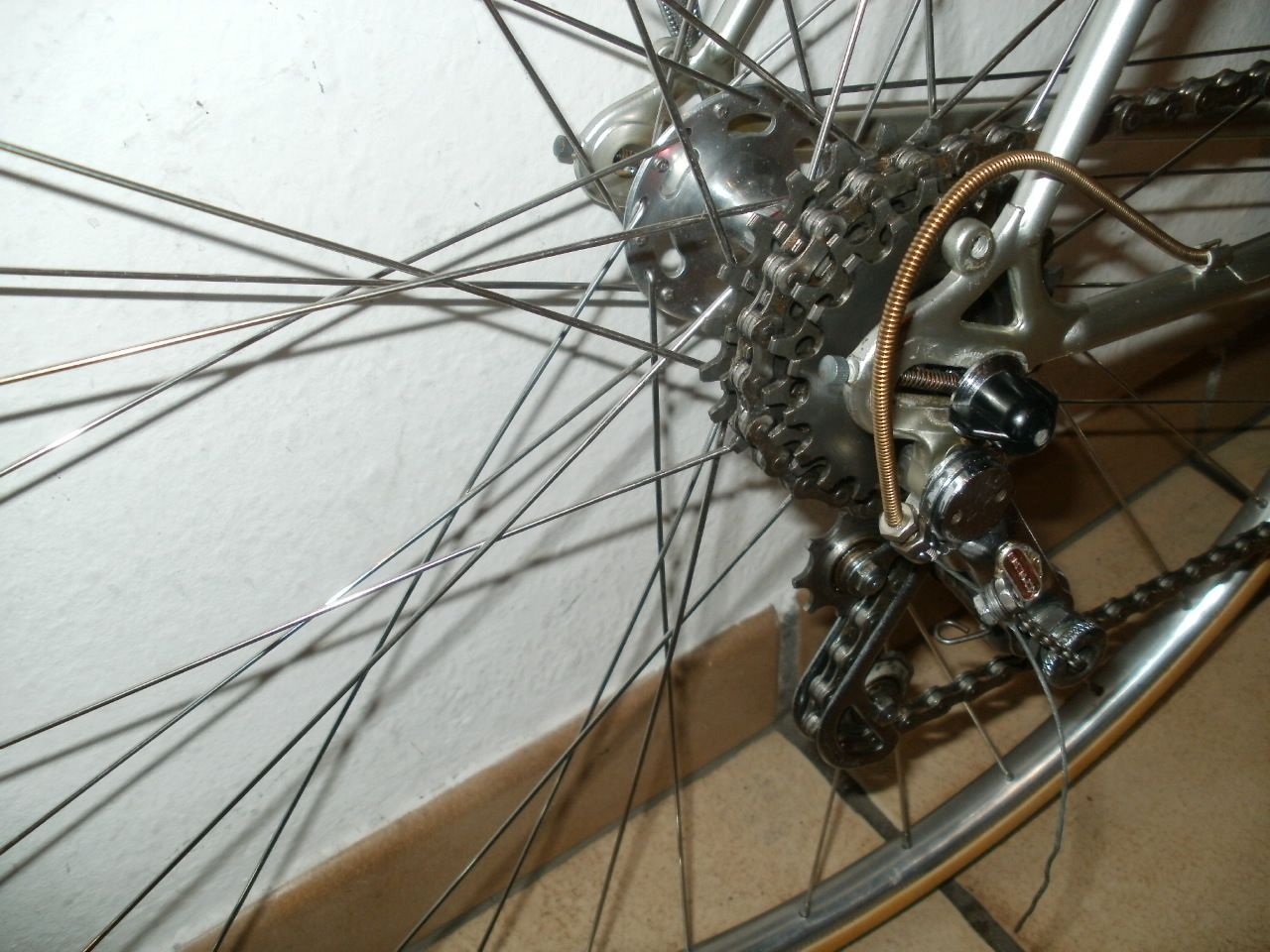

So habe mich mal etwas um das Hinterrad gekümmert....
....zuerst mal den Rost an den Speichen vorsichtig entfernt.
Jetzt werde ich mich mal mit der Nabe beschäftigen.
Wie lässt sich das verarbeiten? Ich meine wie fest wird gewickelt damit es sich noch ausdehnen kann oder soll es das nicht? Hält das Lenkerband auf dem Schaumstoff? Ansonsten, gute IdeeGestern gab's neue Fenster
Perfekt
Hier der Versuch
Man sollte es nach halber Expansion mit LB umwickeln nicht zu fest U nicht zu lockerWie lässt sich das verarbeiten? Ich meine wie fest wird gewickelt damit es sich noch ausdehnen kann oder soll es das nicht? Hält das Lenkerband auf dem Schaumstoff? Ansonsten, gute Idee

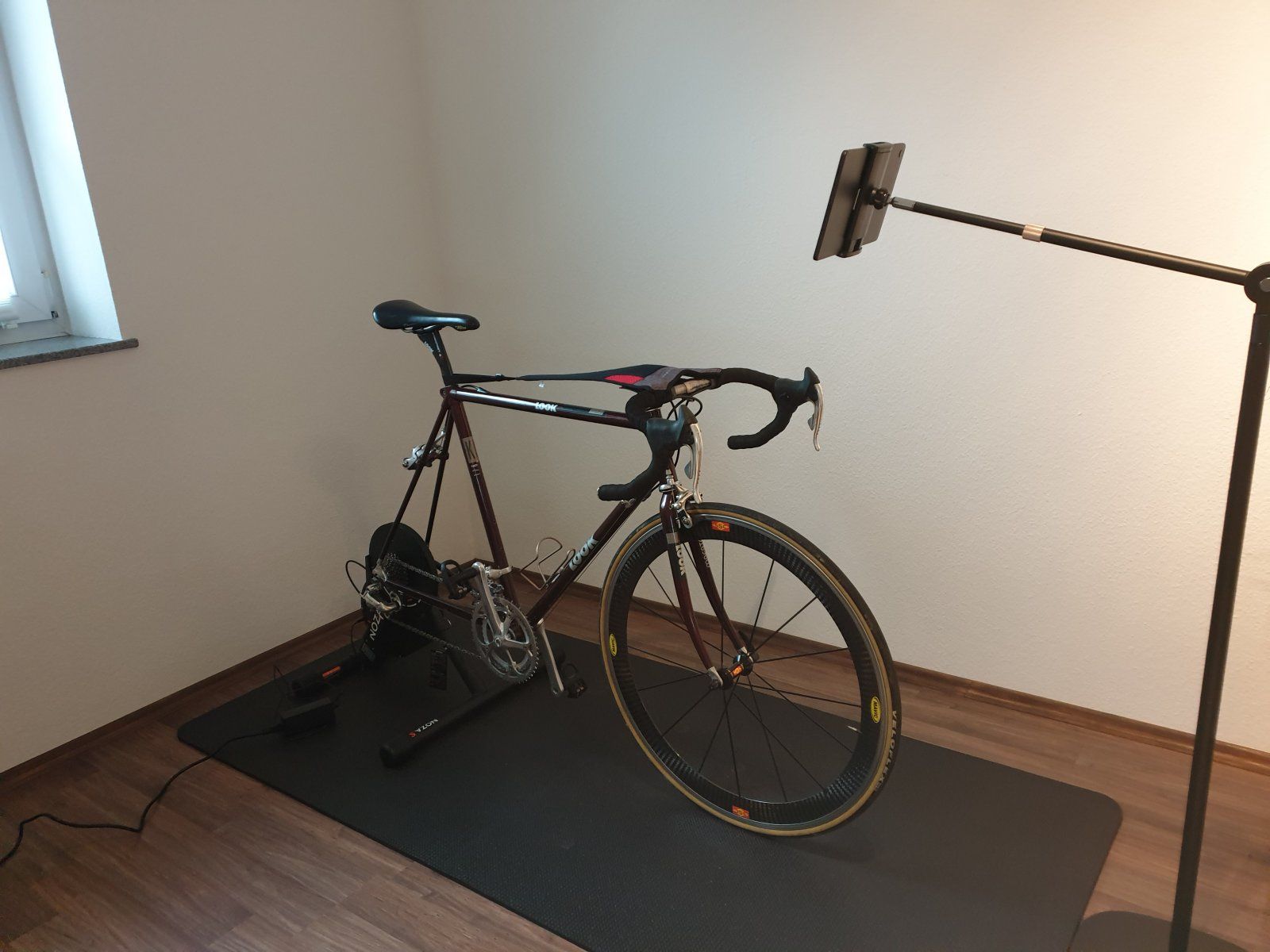

Viel Spass damit....mach doch bitte mal ein Bild, was man da so auf dem Tablet sieht.die Grafik geht im Jahre 2021 besser, erinnert bisschen an ein Videospiel
die Kurven, reinlegen ist natürlich nicht![]()
