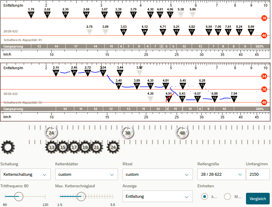

Welche Entfaltung im leichtesten Gang hast du (oder hättest du gerne) bei modernem Material?Ich lege mir doch kein Fahrrad zu, mit dem ich nur wenige Strecken fahren kann. Die Übersetzungen der 70er, 80er erlauben es mir nur, flach zu fahren. Mehr kann ich nicht. Aber da bin ich nicht alleine.
Sorry, aber solche Übersetzungen mit solch völlig überflüssig vielen Gängen würde ich nie in meinem Leben fahren.Damit es konkreter wird, hier einige Bespiele mit hinten 6-fach/7-fach jeweils verglichen mit einem aktuellen 2-fach Gravel Getriebe, um die Latte noch etwas höher zu hängen als das rennradübliche aktuelle ca. 1:1 (50/34 und 11-34):
a)
http://www.ritzelrechner.de/?GR=DER...&KB2=24,38,48&RZ2=13,15,17,19,21,24&UF2=2150#
- + 12 effektive Gänge
- + relativ feine Gangsprünge
- + effektiver Gangsprung bei KB-Wechsel "groß zu mittel" und "mittel zu klein" angenehm
- - 48/13 relativ dünn für sportive Berg(ab)fahrer
- - bei 24/17 und 24/19 Ritzel stark belastet
- - beim KB-Wechsel mittel zu klein 3 Ritzel hinten gegenschalten
- für mich nur hinten Indexschaltung akzeptabel

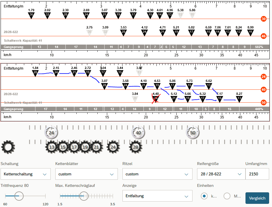

b)
http://www.ritzelrechner.de/?GR=DER...2=24,40,50&RZ2=28,13,15,17,19,21,24&UF2=2150#
- + 13 effektive Gänge
- + relativ leichter 1. Gang
- + 46/12 bergab schon nicht schlecht (reicht mir z.B. längere Zeit bis gut 50 km/h)
- - bei 24/19 Ritzel stark belastet
