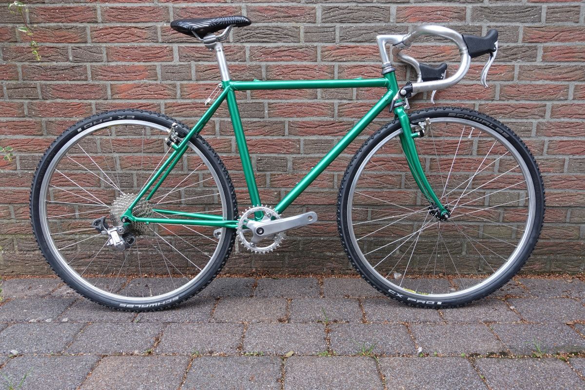

Alles richtig, jedoch war der oben gezeigte Lenker zu breit; am Scapin habe ich einen 40er verbaut, "richtiger" wäre ein 38er gewesen. Bestellt habe ich nun einen 38er, ggfs. kann ich den auch mit dem vom Scapin tauschen, wenn wir merken, daß es im "harten" Crosser-Einsatz mit 38 nicht funktioniert (nebenbei würde mir dies Gelegenheit bieten, das gelbe LB, das er gerne behalten möchte, durch ein blaues zu ersetzen ("Ne, Gelb gibt es z.Zt. nicht. Corona, Suezkanal, … Du weißt schon…")).
Ich vermute jedoch, daß der Fahrer kaum einen Unterschied zw. 38 und 40 bemerkt und alles bleibt wie es ist resp. wird.

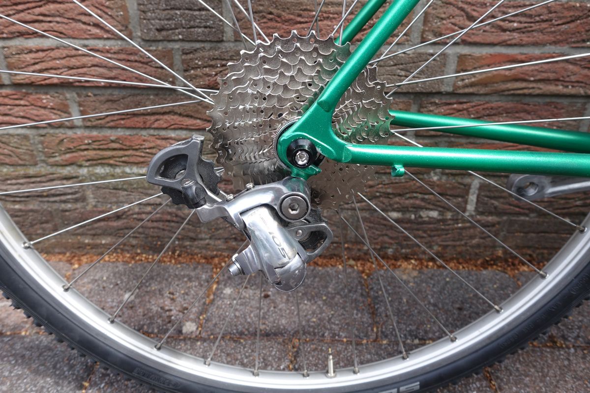

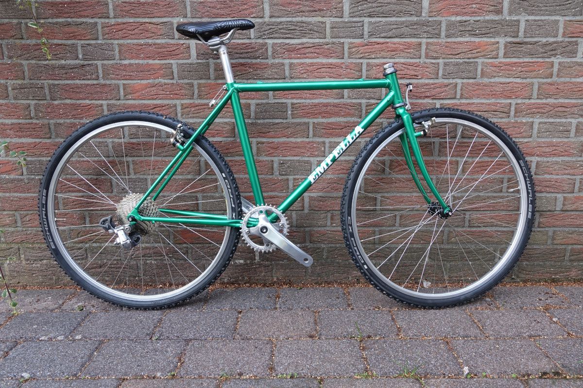

Ziemlich komplett, inkl. SW, Kurbel, KB und DA 10f Schalthebel, aber mit falschem Lenker / Vorbau und ohne Kette / Pedale kommen wir nun auf 8920g. Ich hatte mit etwas mehr gerechnet.
Unser Favorit ist das 105er SW, mal schauen, ob es mit kleinem KB auf die großen Ritzel klettern mag, ansonsten kommt das XT dran.

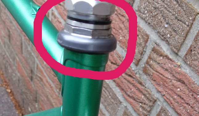

Falls noch jemand einen 1" Spacer ca. 5mm über hat, wäre ich an einem Angebot interessiert.
Ich habe das mit einem Spacer und zwei Nasenscheiben aufgefüllt, dazu noch eine in schwarz. Ich kann damit leben oder die schwarze abschleifen. Ein Spacer wäre sicherlich schöner. Ich messe einen Abstand von Konter- zur Konusmutter von 8,2mm. Die Kontermutter könnte aber auch noch ca. 2mm tiefer geschraubt werden; ein Spacer von 5mm sollte somit reichen. Kann ich auch noch neu kaufen, aber mit einem Versand als Paket rentiert sich das derzeit nicht, weil mir nix einfällt, was ich dazu kaufen könnte.

Der Lenker ist da, aber der Schalthebel mag nicht schalten:
https://www.rennrad-news.de/forum/t...eine-bastelfrage.92675/page-4097#post-5077992
Somit weiß ich immer noch nicht, ob das 105er SW funktioniert. Ich hatte das erst auf mich und weniger auf's Material zurückgeführt, aber es scheint doch am Hebel zu liegen. 🙄
