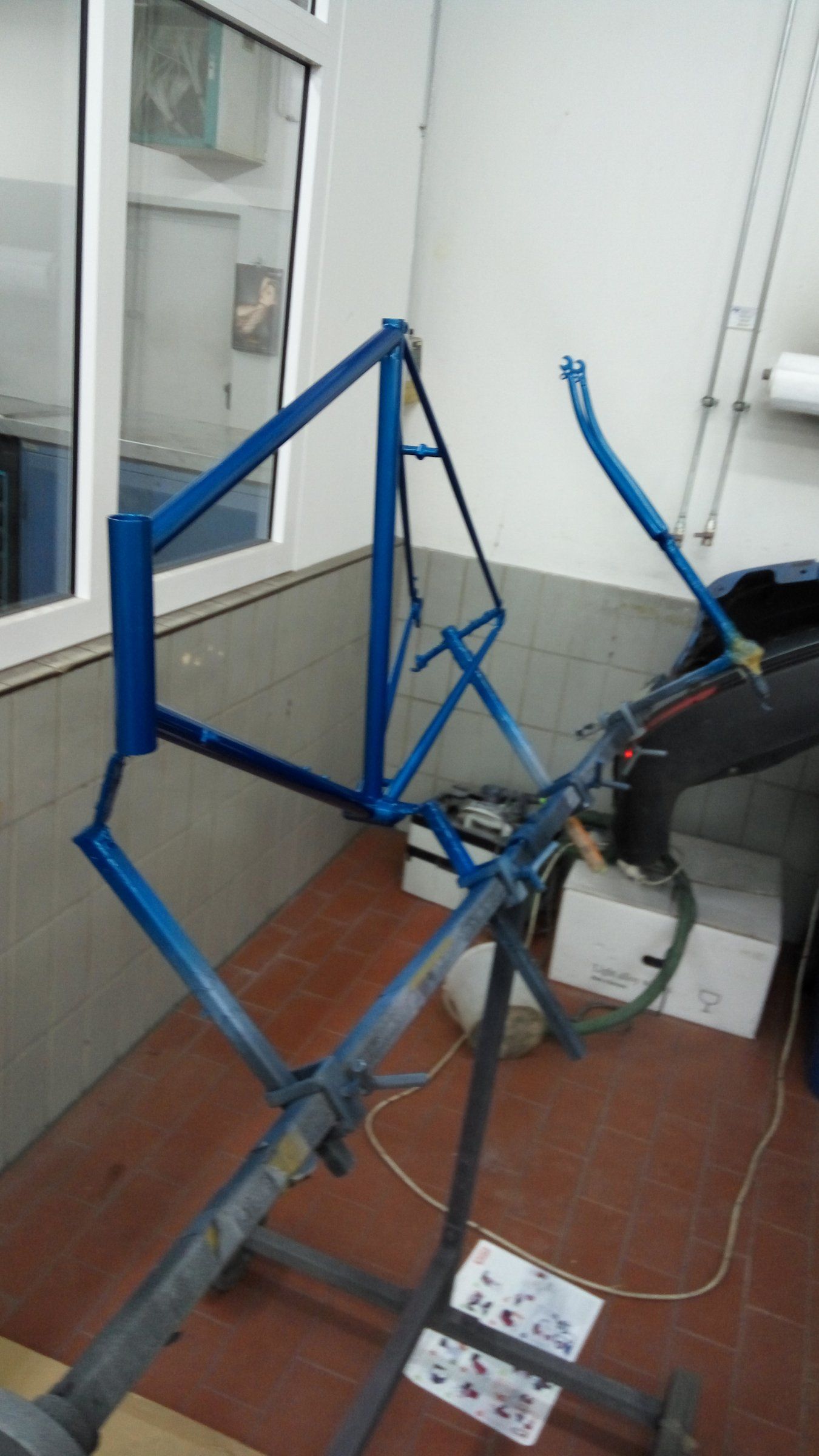

Ein Peugeot Tourmalet Rahmen. Nichts besonderes aber nach mit-dem-rauchen-aufhören, 26km/Tag Pendeln mit einem Trekker war das vor einigen Jahren mein erstes RR. So einen Rahmen will ja auch niemand haben, ich finde dieses muffenlose Geröhre aber schön schlank geraten. Statt der originalen Gabel (einfach nur umgebogenes Blech, noch nicht mal Rohre:eek:) habe ich die Gabel eines Peugeot Cologne mit zum entlacken gegeben. Das Ergebnis hat mir recht gut gefallen.
Dann zum Lackierer, habe ich bei der Arbeit. Candy-Lack fällt leider aus weil nicht mal eben so anmischbar und recht teuer im Einkauf, für so was einfaches wollte ich das jetzt nicht. Daher habe ich mir den knalligsten Blau-Metallic-Ton ausgeguckt den ich so im Verkehr herumfahren sah. Das ist eine Opel-Farbe, Name weiss ich gerade nicht Antigua-Metallic Mischformel 777917, und die Kamera macht das schonmal viel zu dunkel (sorry, schlechtes Bild auf die schnelle):
Morgen nehme ich dann wieder mal das Auto und den Rahmen mit und bringe auf dem Weg gleich einen Dancelli zum entlacken.

Fazit der Lackierung: Wenn man meint irgendwo eine 10 zu sehen sollte man das für Fahrradrahmen mindestens auf 12 hochschrauben, dadurch dass keine Flächen da sind sieht das wesentlich dezenter aus als z.B. auf einem Kfz.

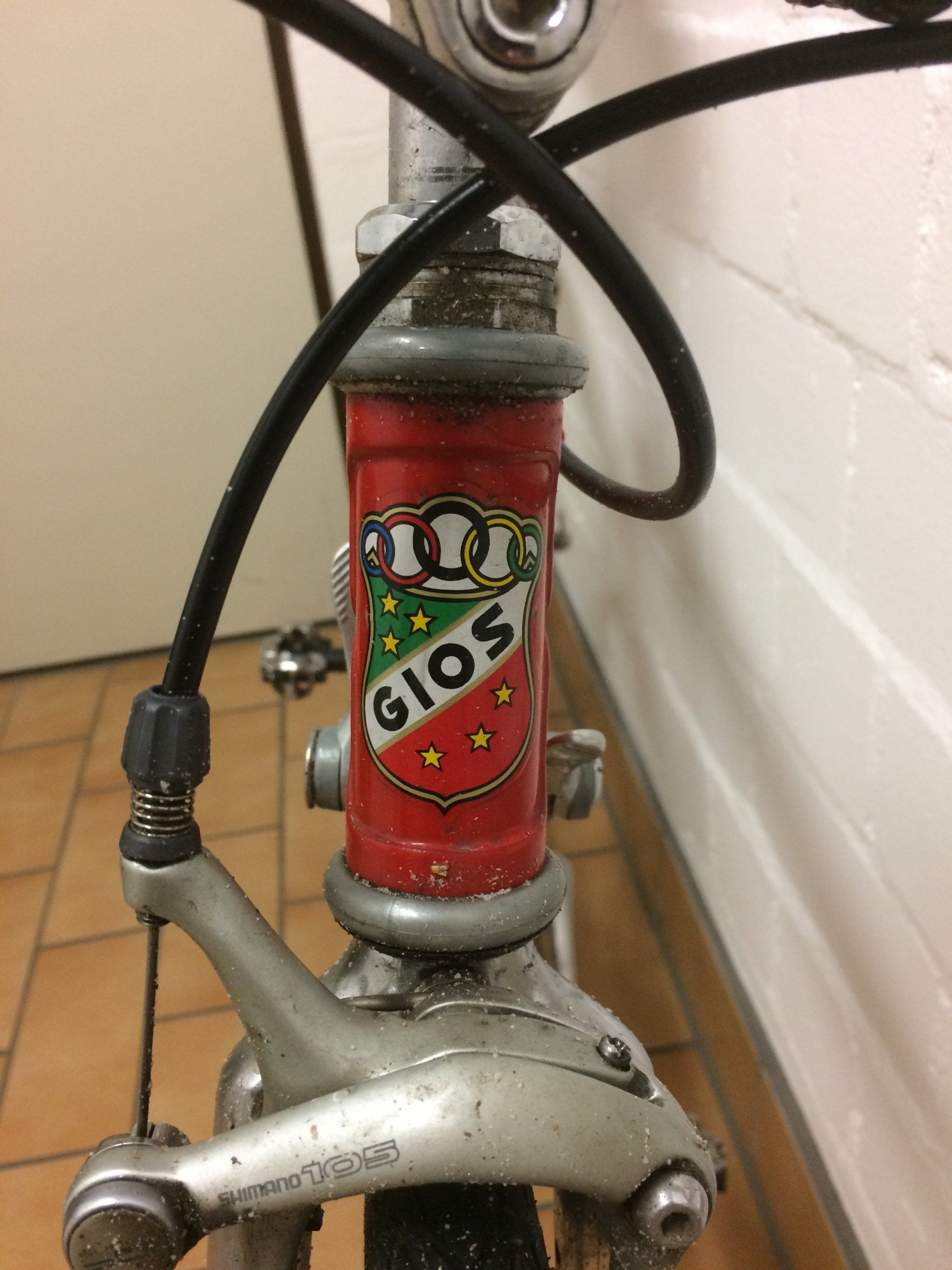

Aktuell wird hier dran gebastelt, man denke sich den Dreck weg, kam heute morgen im Regen zur Arbeit und befinde mich noch auf selbiger. Was für ein Rahmen das ist weiß ich ehrlich gesagt nicht.
Verbaut waren beim Kauf: Raleigh (Sakae) Kurbel, Campa Hebel, Suntour Schaltwerk, Sakae Lenker, Weinmann Bremsen, Sarkoff Sattelstütze, Sachs 7000 Werfer, Turbosattel, ein "Brikett" unterm Sattel schiebt selbigen weiter hinter. Steuerkopfteile vermutlich 105.
Die Gios Decals sind falsch geklebt. Das TretLager ist ein 70er ita. Im Tretlager sind keine Fräsungen vorhanden, einzig markant in meinen Augen ist die Zugführung in den Oberrohrschornsteinen...
Die Gabel scheint nicht original.
Wird stückweise auf 105 auf und umgebaut. Ist ein kleines aggressives Mistding.
Wer weiß was ich da habe?

Moinsens,
ein schönes Rädchen mit gelungenen Details.
Das es kein Gios ist war Dir schon klar, vielleicht auch weil der "Künstler" scheinbar die Decals zwischen Unter- und Sattelrohr vertauscht hat, wie bereits richtig festgestellt.
Auch wenn eine Raleigh gelabelte Kurbel dran war bin ich sehr sicher das es nicht von der Marke mit dem Heron stammt.
So richtig zweckdienliche Hinweise kann ich nicht geben. :oops:
Vielleicht zeigst Du uns auch mal was auf der Tretlagermuffe (von unten) steht und wie die Ausfallenden (stecken die Naben drin) aussehen.
Vielleicht erkennt dann ja jemand einen Zusammenhang zu Bekanntem.
Viel Erfolg bei der Lösung dieses Rätsels.
