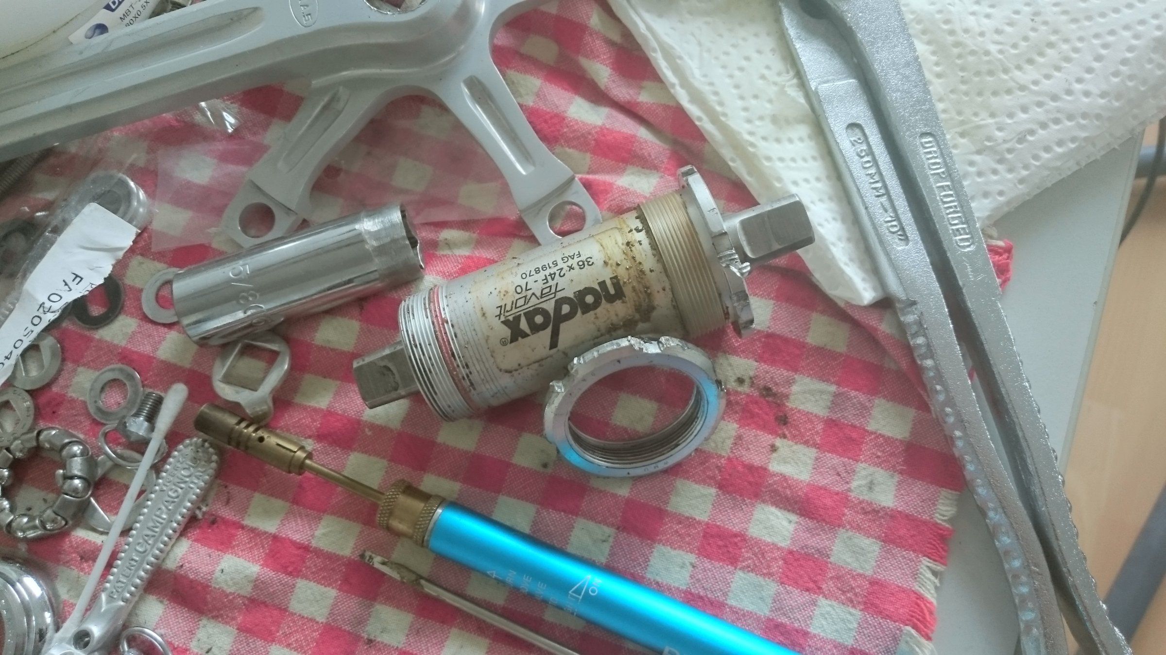

Dekonstruktion der Gazelle. Rahmen darf gehen, da ich nach zweimal lang legen aus Unachtsamkeit feststellen musste, dass wir keine Freunde werden. Rahmen ist heil und hübsch und gerade. Keine Stauchung, etc. Lack ok, leider eine Führung des Kabels am Oberrohr gebrochen.
95 plus Flug, wer Interesse hat. Rh 49
C/c, recht lang mit 53,0 c/c.
