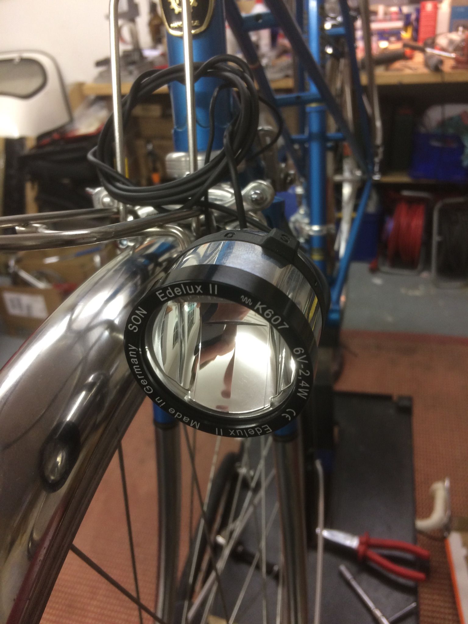

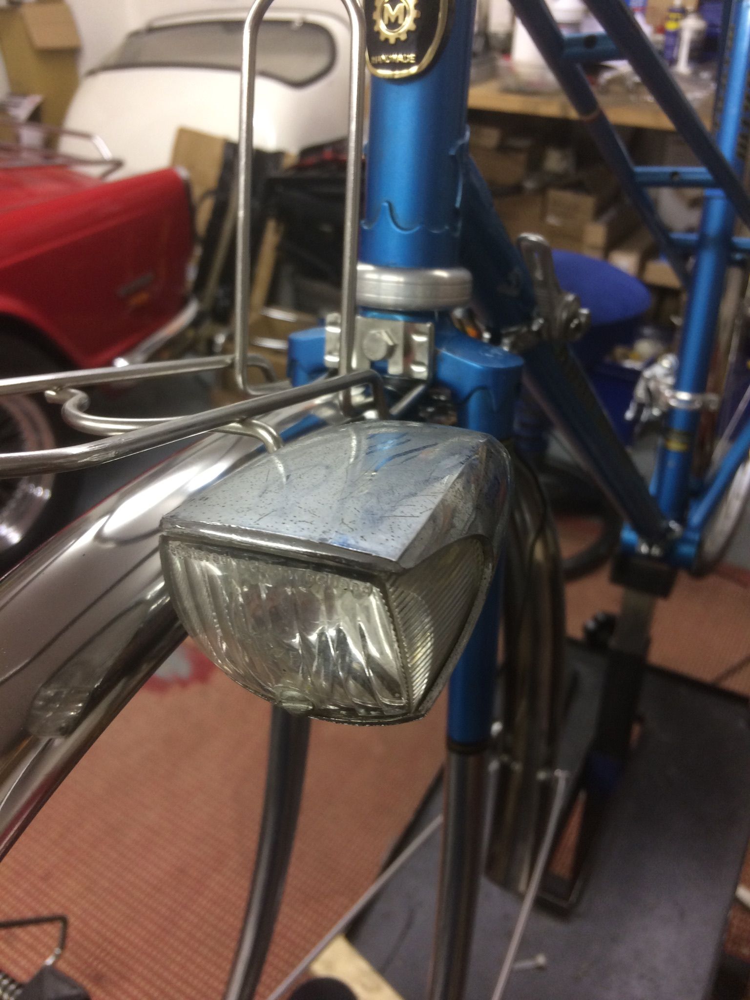

Das ist das einzige, das ich im Büro parat habe und das ist mehr zu ahnen als zu sehen :confused: Die Befestigung ist das Original, nur habe ich von M5 auf M6 aufgebohrt, um sauber die Bohrung im Edelux nutzen zu können. Das läßt sich ordentlich festziehen. Die Praxis bleibt abzuwarten. Ich schau, ob ich heute Abend noch etwas die Befestigung zeigen kann :rolleyes:
Original...
...und Umbau
Probier mal den Halter am Träger weiter nach vorn zu biegen.So wie der Scheinwerfer jetzt steht sieht`s aus als wenn du nach rechts das Vorderrad anstrahlst.Das gibt mit dem Edellux böse Schatten.
Guter Punkt, nur ist alles noch gar nicht fertig eingerichtet :confused: Als ich die Bilder gemacht habe, war ich im Kampf mit der Verkabelung. Bisher weiß ich nur, dass der Scheinwerfer leuchtet, wenn ich am Hinterrad drehe :rolleyes: Inzwischen sind der Lenker, der dritte Anlauf Bremshebel o_O und der Decaleur eingetroffen. An letzteren habe ich einen Bremszuggegenhalter anschweißen lassen, so dass er auch mit Mittelzugbremse funktioniert :D Die Teile sind jetzt komplett, incl neu zentriertem LRS, und am nächsten Wochenende noch zusammen zu bauen :)
Ich hatte den gleichen Scheinwerfer an meinem Trecker recht nah über dem Vorderrad montiert.Es war nervig in der Mitte den dunklen Streifen vom Vorderrad zu sehen.Nachdem der Scheinwerfer jetzt hoch zum Lenker gewandert ist,ist dem Strahl nichts mehr im Weg.

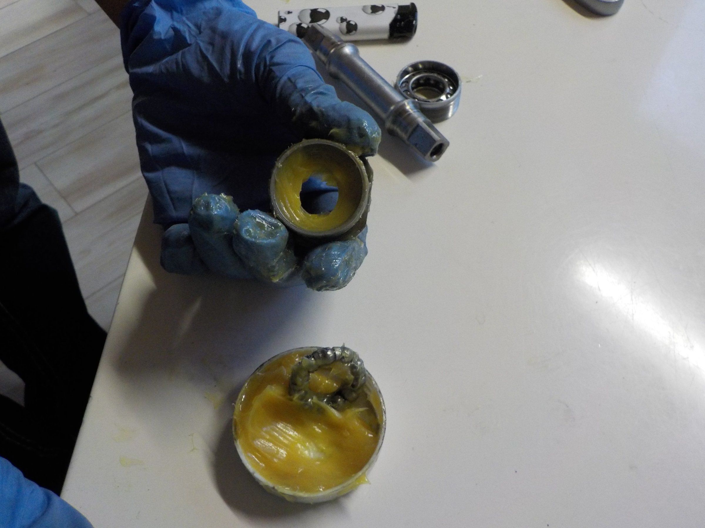

Tretlager von der Bahnricke musste mal gemacht werden bzw.brauchte neues Fett...Weiß jemand eventuell,um was für ein Tretlager es sich handelt?Alles andere am Rad ist Campa Pista...
Warum allerdings da nicht plan gefäßt wurde,ist mir doch etwas rätselhaft...Bekomme ich deswegen das Spiel nicht perfekt eingestellt?Auch wenn hier nicht der BastelFaden ist...;)
Und obwohl das Rad ja schon älter als ich ist,gibt es Null Anzeichen vom Rost...:)

du solltest auf jeden Fall die Kugelringe umdrehen, dann läufts auch.
Irnkwie hats mirs da das kpl. Quoting vehagelt. Da sollte stehen:
Wenn die Kugelringe wie auf dem 2. Bild montiert wurden sind sie verkehrt rum. Gruß ...
Ich sehe gerade @Bianchi-Hilde sieht das genauso.
Kugelringe lagen beim Foto verkehrt herum-eingebaut hab ich die richtig...Is mir aber auch erst beim Foto aufgefallen...

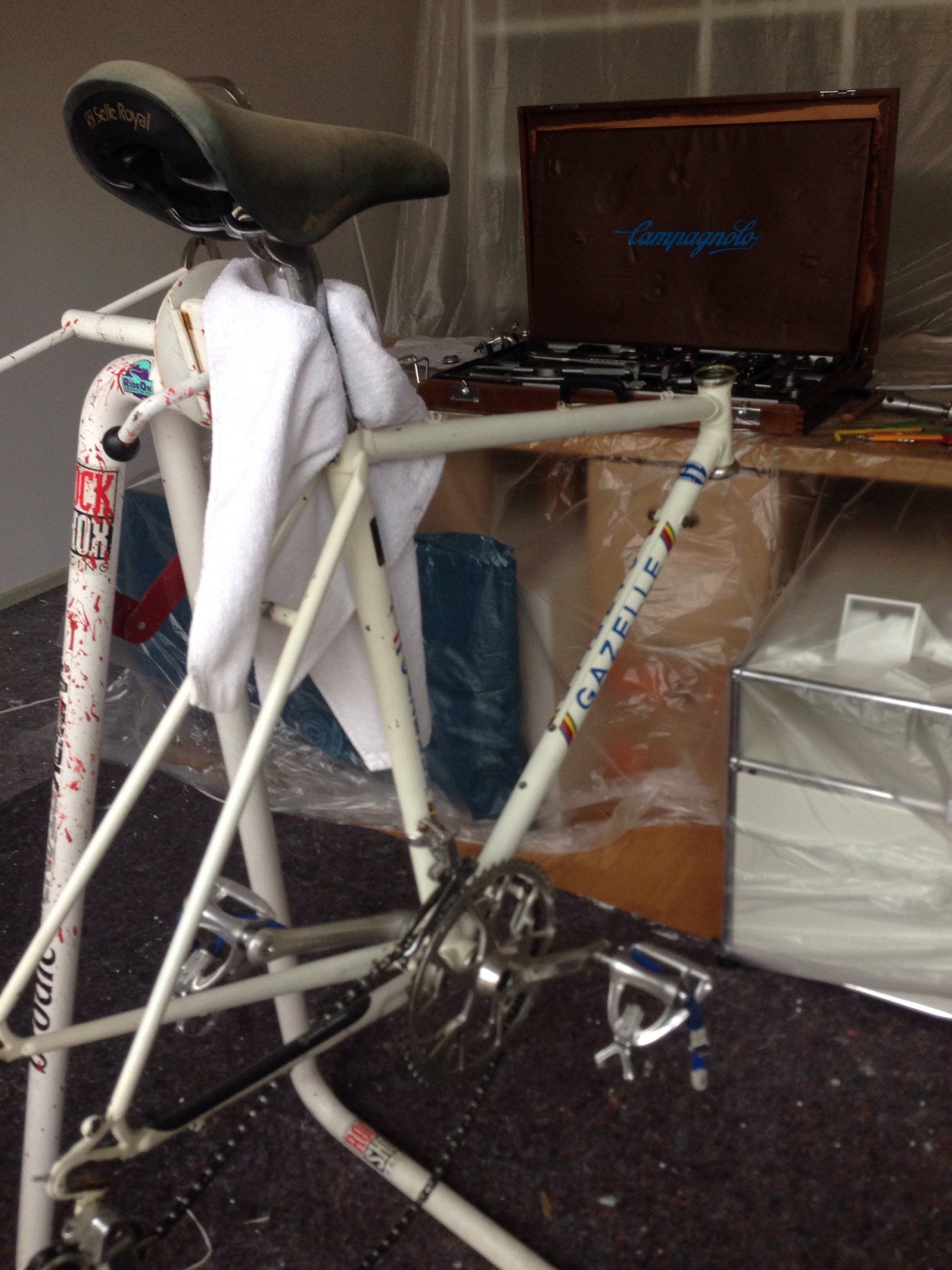

Dekonstruktion der Gazelle. Rahmen darf gehen, da ich nach zweimal lang legen aus Unachtsamkeit feststellen musste, dass wir keine Freunde werden. Rahmen ist heil und hübsch und gerade. Keine Stauchung, etc. Lack ok, leider eine Führung des Kabels am Oberrohr gebrochen.
95 plus Flug, wer Interesse hat. Rh 49
C/c, recht lang mit 53,0 c/c.
