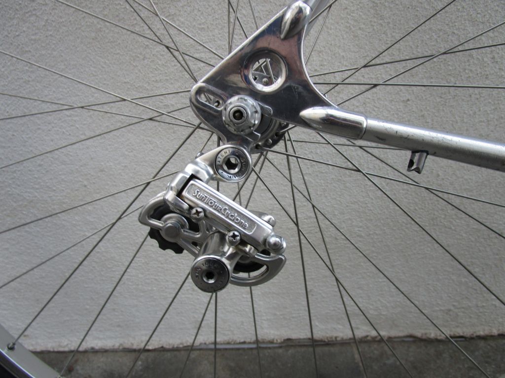

Suntour VX Schaltwerk & Umwerfer hatte ich noch über, aber die waren früher an einem Vereins-Trainingsrad montiert und ordentlich in Mitleidenschaft gezogen worden. Das Schaltwerk ließ sich mit NevrDull ganz gut blank bekommen (die Einstellschraube wird noch getauscht), der Umwerfer so naja. Die NOS-Schalthebel gab's für wenig Geld bei eBay. Neues Steuerkopfschild ist auch schon bestellt.

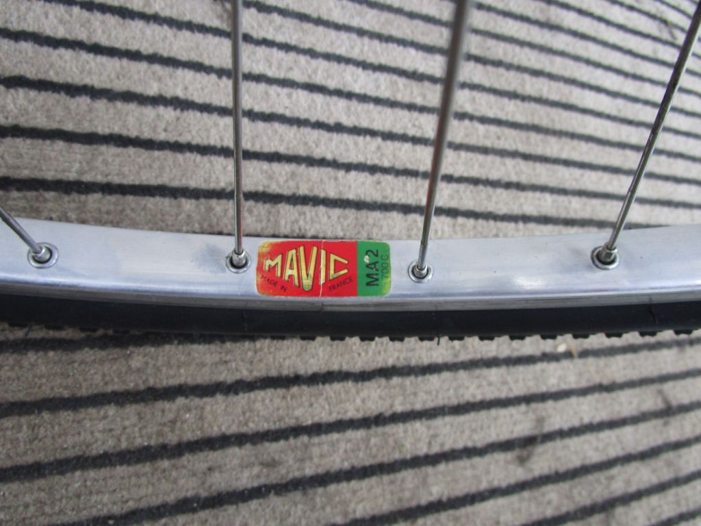

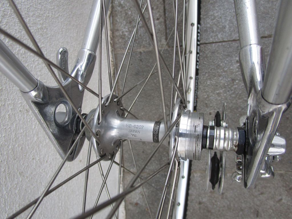

Als Laufradsatz kommen gruppenlose Shimano-Naben mit sehr schönen, quasi unbebremsten Super Champion Gentleman zum Einsatz:

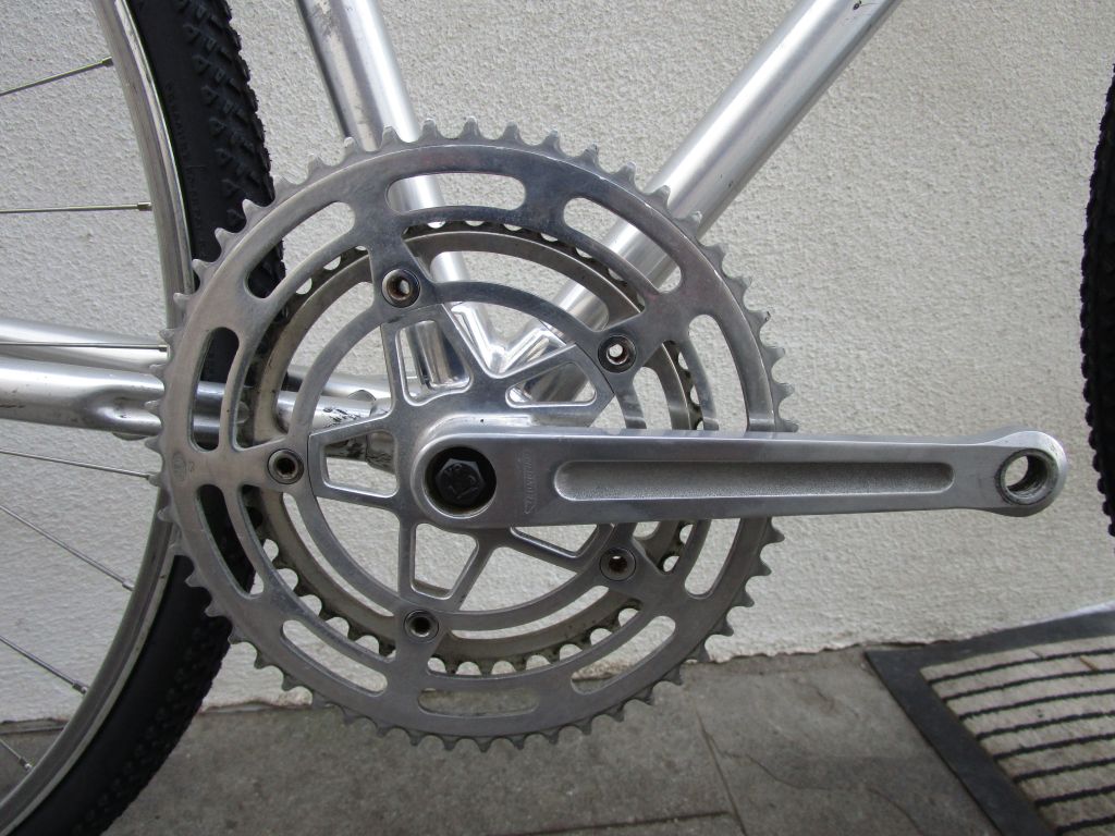

Fehlen noch Kurbel, Bremsen und Kleinteile, das ist alles schon auf dem Weg. LB wird weiß, Zughüllen blau. Das Schaltwerk werde ich noch blau ausmalen, so wie hier:

Und wenn ich schon mal die Revell-Farbe da habe, bekommen Kurbel und Sattelstütze vielleicht auch noch was ab. Mal sehen:bier:

Der geplante Aufbau gefällt mir. Ich würde mir evtl. überlegen, ob das Ausmalen des SW wirklich nötig ist... Puristen würden vermutlich anmerken, daß Dein LRS evtl. von einem Koga stammt und Dir empfehlen, den "GW... TR" Aufkleber zu entfernen ;)
Guck an, dass die Räder wahrscheinlich von einem Koga stammen, hatte ich mir schon gedacht, aber was denn die kryptischen Akronyme bedeuten, darauf bin ich nicht gekommen. Das sind dann Modellbezeichnungen!
