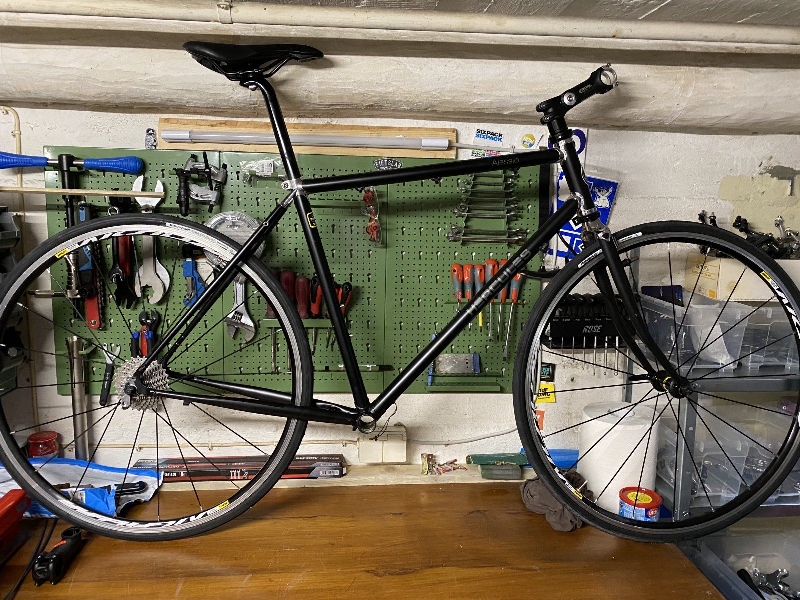

An einem Rad für gemütliche Touren mit meiner Frau....
....alles nur gesteckt um zu schauen. Nun geht es an das Teilebesorgen...Sorry, kein Rennrad. Aber manchmal braucht man ja auch etwas anderes.....😜
