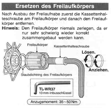

Freilaufwartung an Shimano Tricolore UG/HG-Nabe.
Braucht es spezielles Werkzeug?
Du sollst doch nicht alles zerlegen , hinterher ist das immer kaputt....
Hat bestimmt schon dein Papa mit dir gemeckert , oder 🙄
Im Ernst , wenn du einen Schraubkranzfreilauf warten kannst bekommst du einen Kassettenfreilauf auch wieder zusammen .
Kritisch m.E. nur das ausschrauben der
äusseren Lagerschale , Linksgewinde und einen Schlüssel für die beiden Nuten brauchst du (improvisieren mit passendem Flacheisenstück geht auch )
Freilaufwartung:
Vielleicht ist ein Zerlegen auch gar nicht notwendig - einmal für 20 Minuten ins Dieselbad ins Ultraschallbecken (oder in eine dichte Dose mit Schraubverschluss oder eine alte Lackkdose mit Klemmdeckel ein paar Tage und öfters schütteln) - die Dieselutraschallbadkur hat zumindest bei mir immer "Wunder bewirkt". Danach mit MoS2-Spray "einwascheln" und gut austrocknen lassen (oder mit dem Föhn gut erwärmen) und über die Spalten vorne und hinten "Nähmaschinenöl" einsickern lassen.
