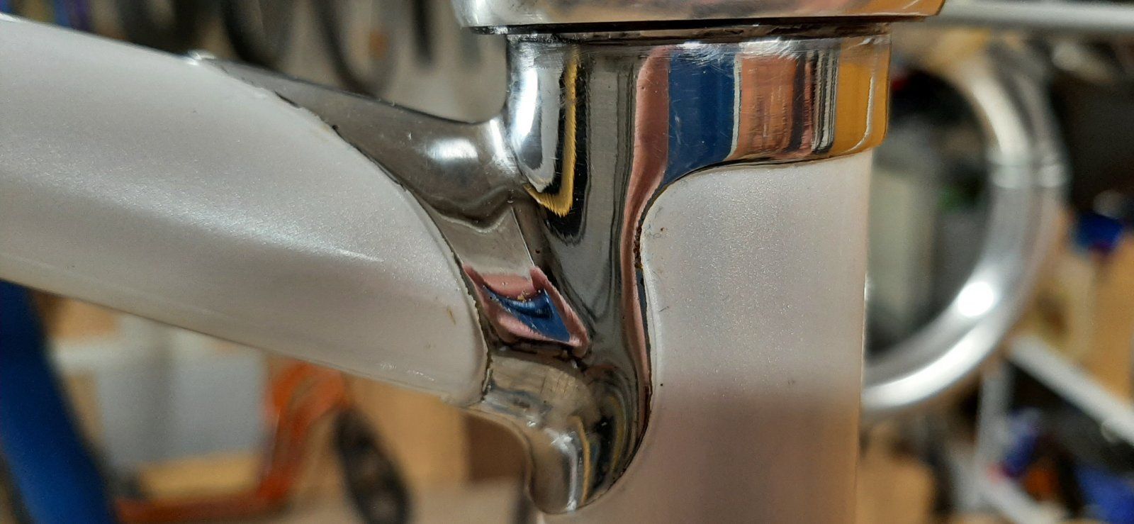

Bisschen fett für so einem Rahmen, oder? Ich denke original wurde da oft nicht mal ne 105er drangebaut. Exage wurde oft mit Aelle kombiniert. RX100 finde ich optisch gut und nicht overdressed.
Hab net aufs Material geschaut - hab nur nach optischem Eindruck geschaut

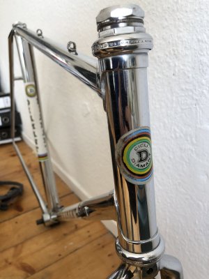

Mein aktuelles Projekt...
Habe ich, mit viel Rost, vor knapp 3 Wochen erstanden. Nach einigen Stunden Rost entfernen (Alufolie, Cola, Messingbürsten) und aufpolieren mit Autosol sieht der Rahmen schon wieder ganz ordentlich aus.
Aufgebaut wird (bis auf Sugino Kurbel) mit suntour superbe Gruppe.
Jemand eine Idee wie das Gute Stück damals vielleicht ausgeliefert wurde oder wo ich ggf. neue decals herbekomme ?
Bin für jeden Tipp dankbar....
Der vordere hat beim reinigen leider ganz gut gelitten und die Farbe ist verlaufen, daher nicht mehr ganz so schön.
Wenn Du vom Frontbadge absolut keinen Nachbau kriegst, dann vorsichtig (u.U. mit Fönunterstützung?) ablösen, abmessen und hochauflösend einscannen und mir das jpg schicken (PN erbeten...) - das Ding schaut so einfach aus, dass sogar ich mir zutraue, es mit der jpg-Vorlage mit Adobe Illustrator als Vektorgrafik nachzubauen (habe mich da schon mit anderen fahrradspezifischen Logos und Schriftzügen) einschlägig "gespielt") und auf dem Laserdrucker auf weißer Selbstklebefolie auszudrucken - rund ausschneiden muss Du es dann schon selber....

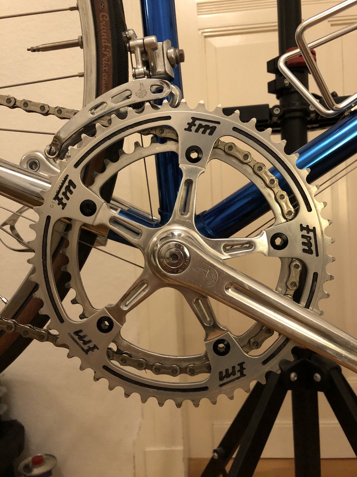

Nachdem ich die letzten Tage nur am Bestand meiner Modellbahn gewerkelt habe, kam nun noch das Moser dran :)
Kurbelschrauben festziehen und dann ein paar Details verändern
Wechsel auf schwarze Alu Kettenblattschrauben

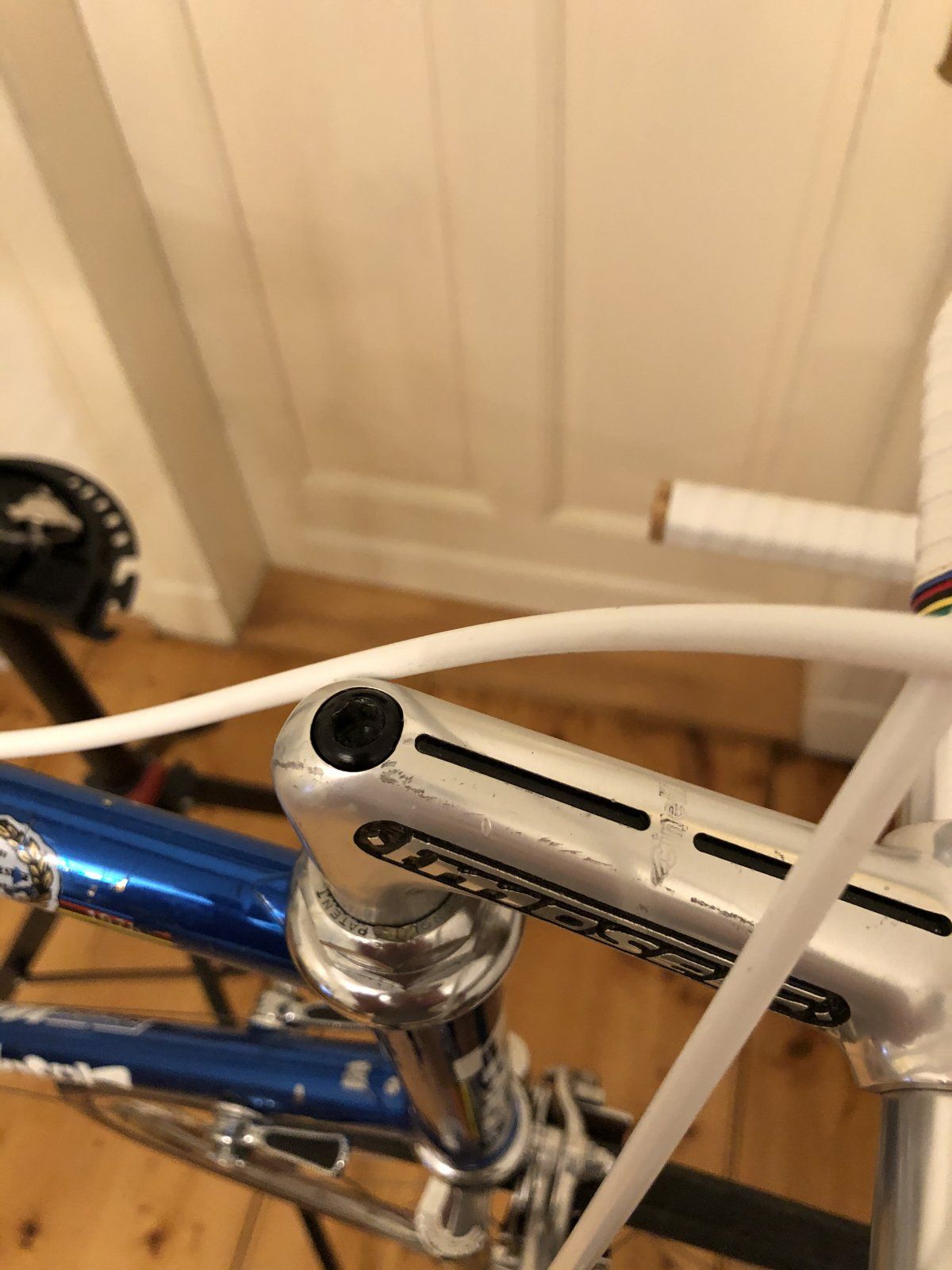

Wechsel auf schwarze Alu Vorbauklemmschraube von OMAS (oder so)
Dann habe ich den Bock mal gewogen:
9,95kg bei Rh 65 ist garnicht mal so schlecht. So richtig leichtes Zeug ist da nicht dran. Nur Zeus Schraubkranz und Nadax Innenlager drücken minimal das Gewicht. Verbaut ist ein Clincher LRS mit schweren Conti Mänteln.

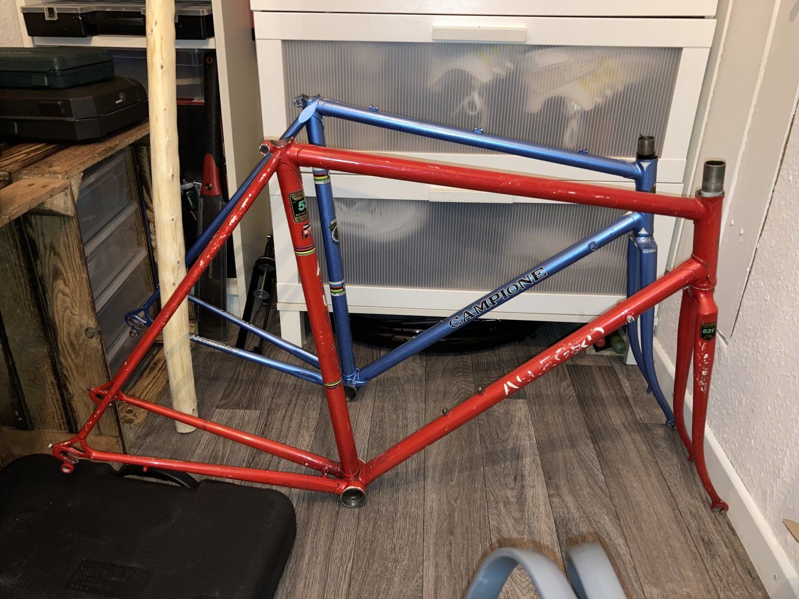

Für die nächsten Wochen hab ich das allegro hier aus dem Forum genommen.
der Lack ist leider mächtig runter. Ich denke der geht zum Sandstrahlen.
was denkt ihr?
gerne bin ich auch für Aufbau Input empfänglich 😁
viele Grüße 🖖
Martin
Da ist aber schon allerhand weg vom Lack
