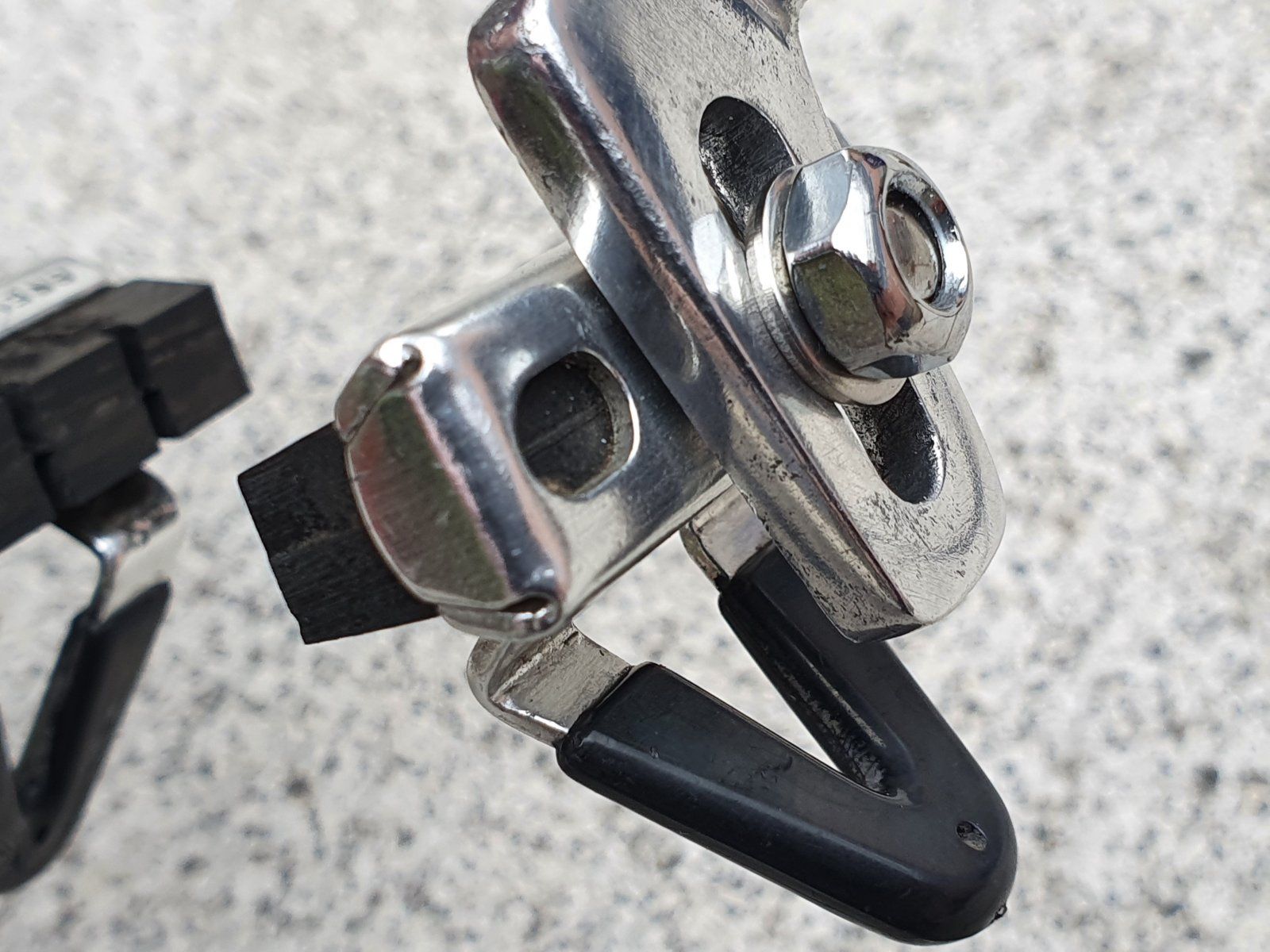

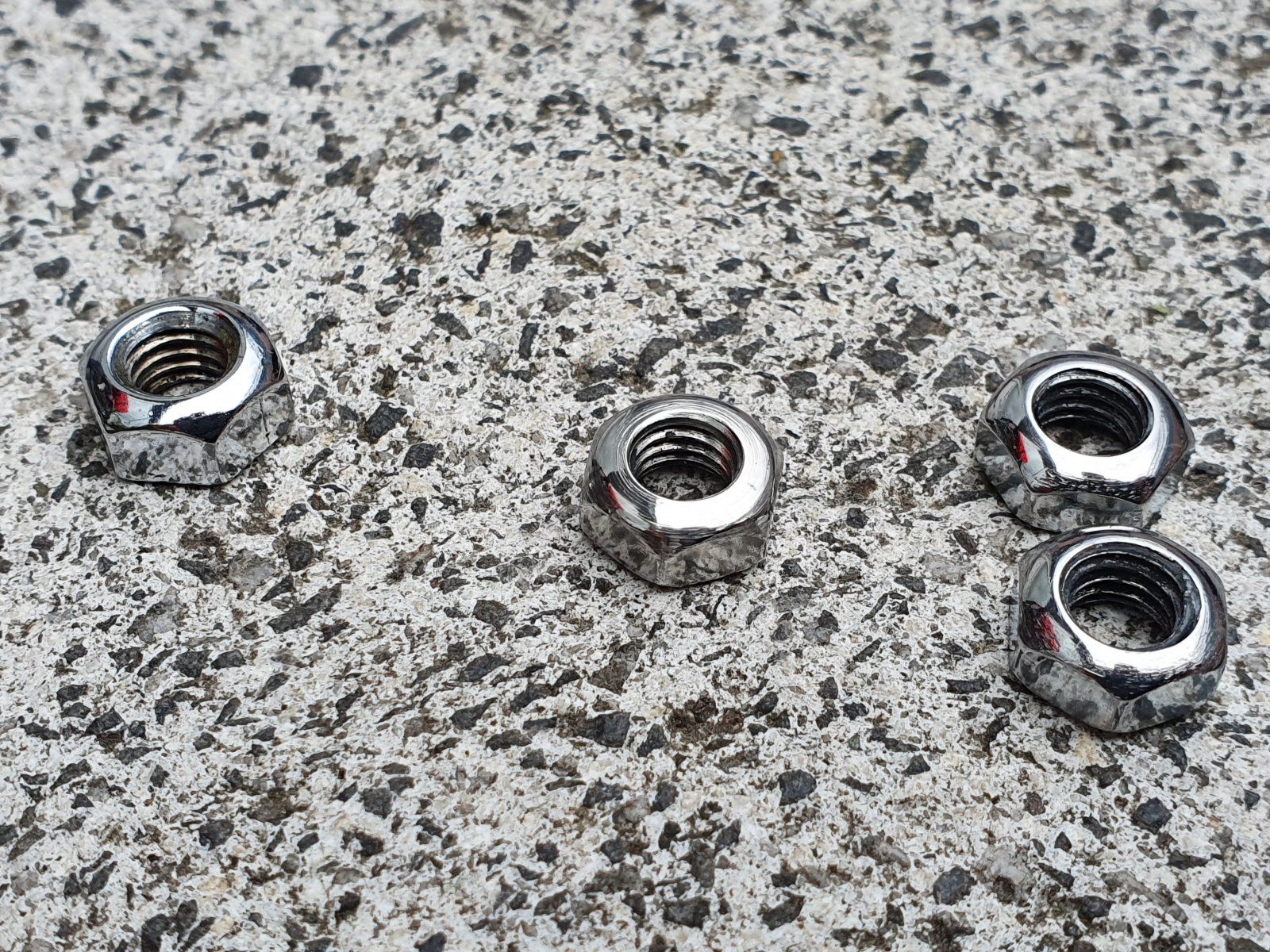

Heute auch noch kleineren Dingen gewidmet:
die Bremse ist nur Demonstrationsobjekt, mir kam es auf die M6-Mutter für den Record-Bremsschuh an; da hatten sich im Inventar Leerstellen aufgetan und nach einem kurzen Blick Richtung kursierende Angebote mit Preiskategorien in schwindelerregender Höhe war schnell der Entschluss zur Suche nach möglichen handwerklichen Alternativen gefallen.
die Mutter sah vor kurzem noch ungefähr so aus - schnöde verzinkt, in M6
dann eingespannt, gekontert und mit Feile, Schleifpapier und Autosol traktiert. Zuerst die spätere Innenseite etwas planfeilen, dann die Außenseite zuerst ebenfalls etwas planfeilen und dann anschrägen..
mit letztlich diesem Ergebnis - links das Campa-Original.
  • Mittig eine Mutter aus Edelstahl, entsprechend bearbeitet, das dauert deutlich länger und auf der Feile hatte sich die Mutter sogar in Spuren verewigt.
  • Rechts die beiden schnöderen, billigeren, verzinkten Muttern. Mit vor allem letzteren Ergebnis bin ich richtig zufrieden..

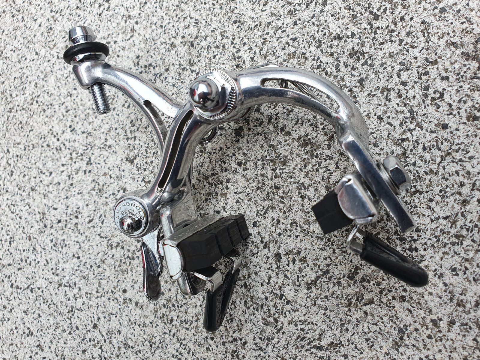

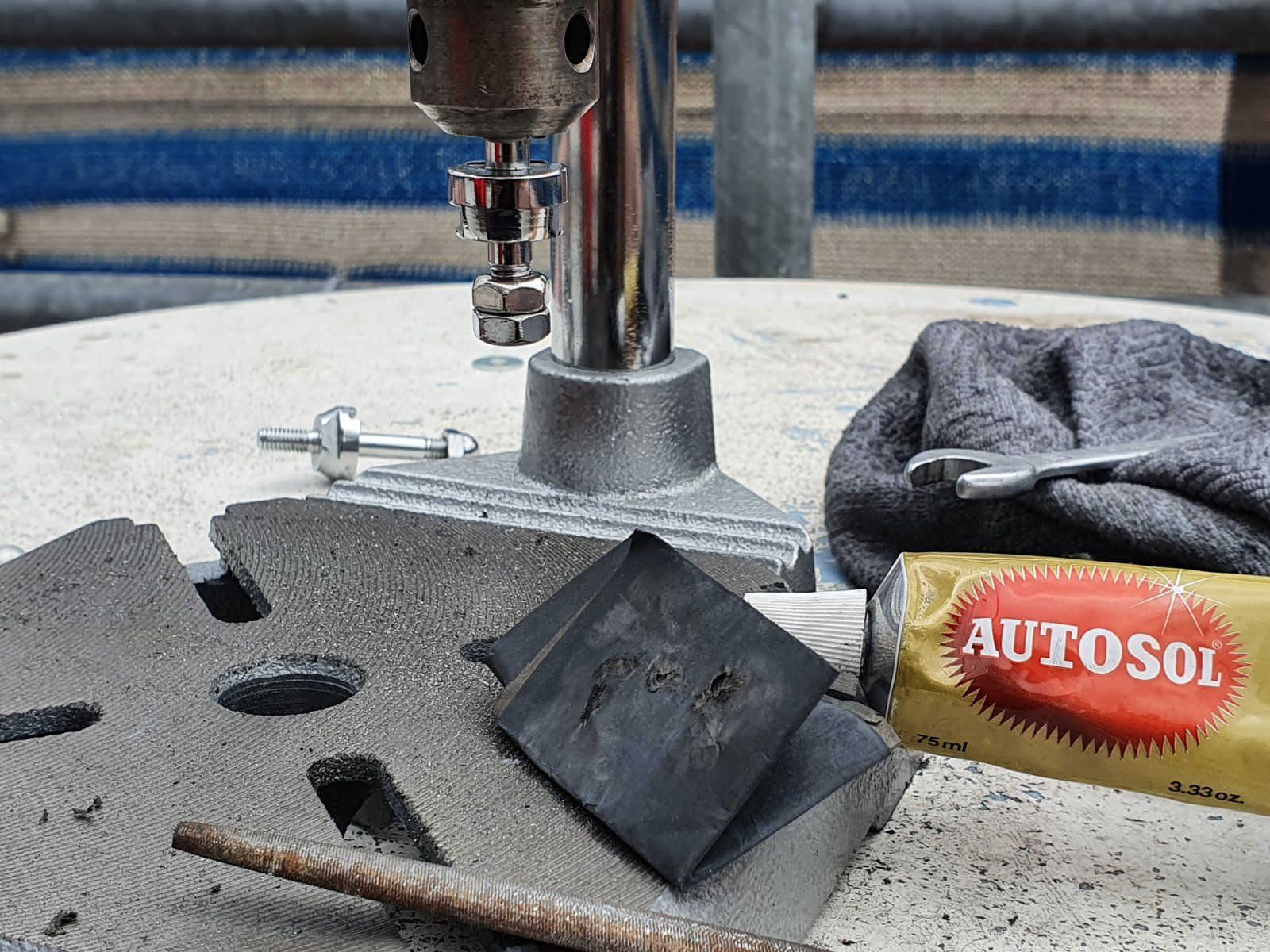

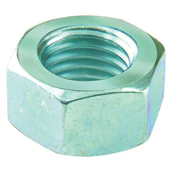

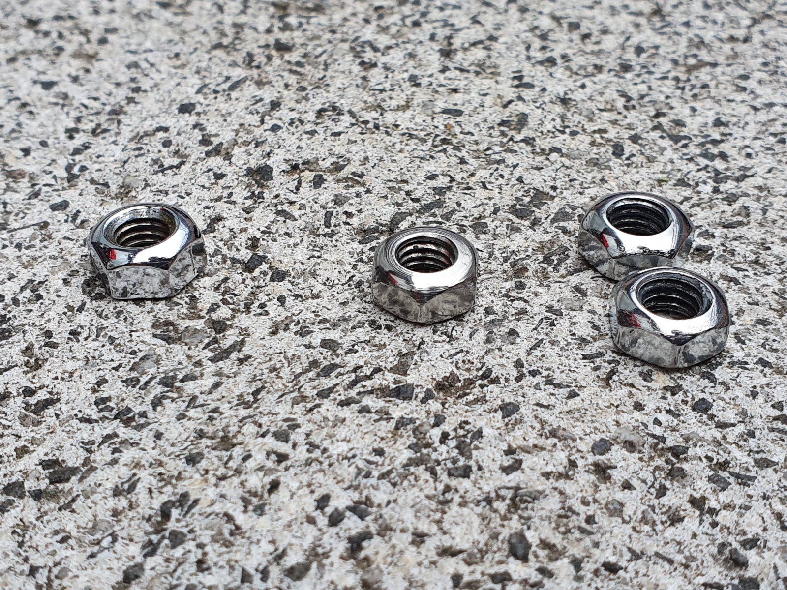

Anhang anzeigen 922454Anhang anzeigen 922455
Sehe überhaupt keinen Unterschied zur Campa Mutter. Top Ergebnis!

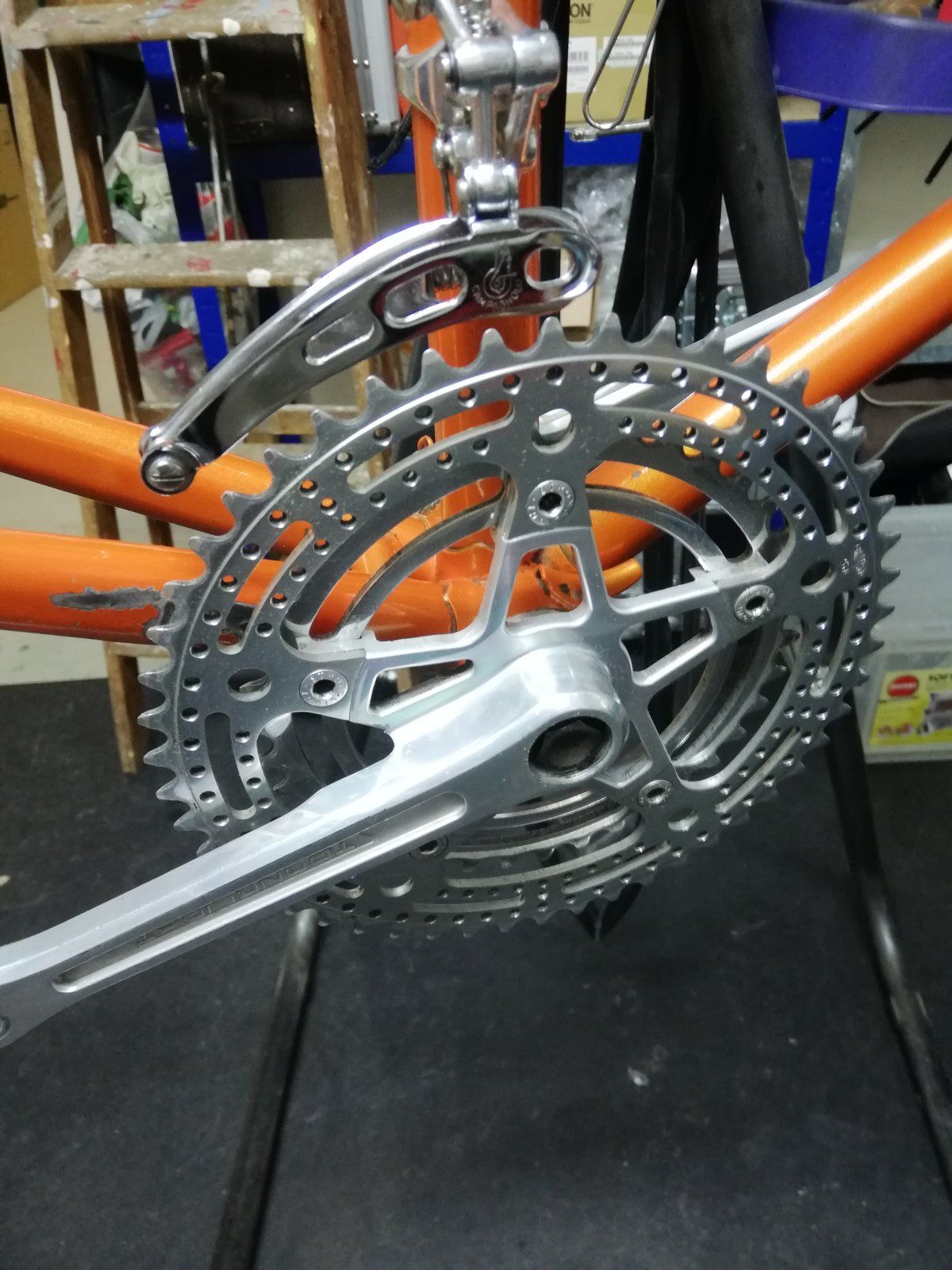

Ich habe gerade die Wolber Aspin ausgetauscht gegen die Mavic GEL 280.
Interessant fand ich den Aufwand für das kleine Ambrosio Gegengewicht. Man muss das Ventilloch beidseitig erweitern und dann wird das Plättchen verschraubt.
Eigentlich wollte nicht nur mal kurz den Tange Alu Steuersatz in den Schauff-Rahmen pressen...
Dank des tollen Werkzeugs super easy und der Steuersatz passt perfekt!
Und wenn man schon dabei ist, kann man ja auch mal kurz gucken, wie der Nitto Vorbau dazu passt und wie der neue "1 Road Professional" Lenker wirkt...
Und weils so schön ist, einfach noch nen Haufen anderer Teile dranschrauben... Richtig sinnvoll bevor man den Rahmen final gesäubert, poliert und gewachst hat... 🙄
Wird für ein Alltagszweckrad recht ansehnlich ☺️
