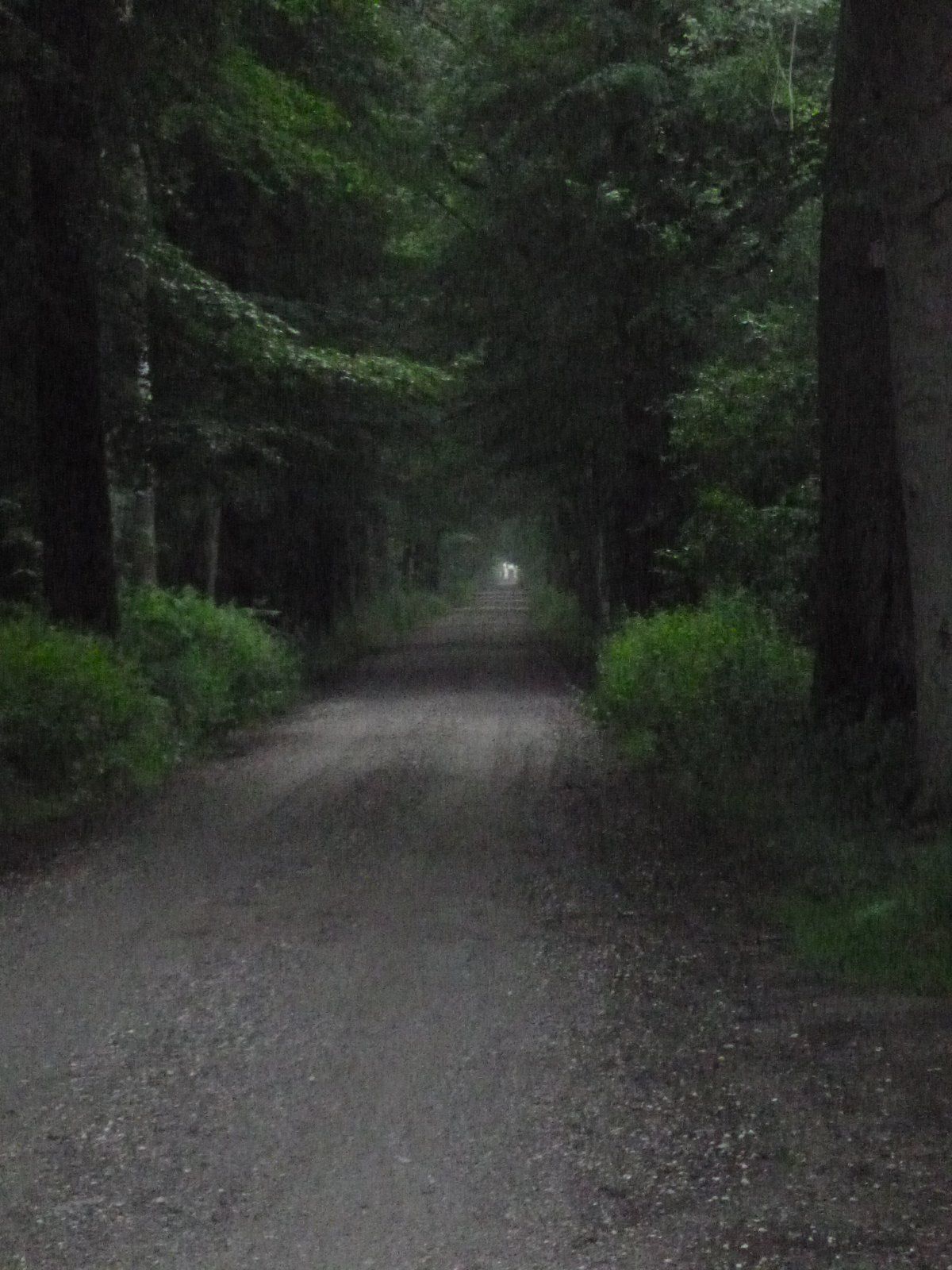

Keine Angst, die Strecke ist, bis auf ein paar ganz, ganz wenige Meter, sehr gut befahrbar. Ich bin doch nicht masochistisch! ;)
Nachdem @Linda_Bln für die diesjährige Fahrt des Grauens erschwerte Bodenverhältnisse angekündigt hat....................:

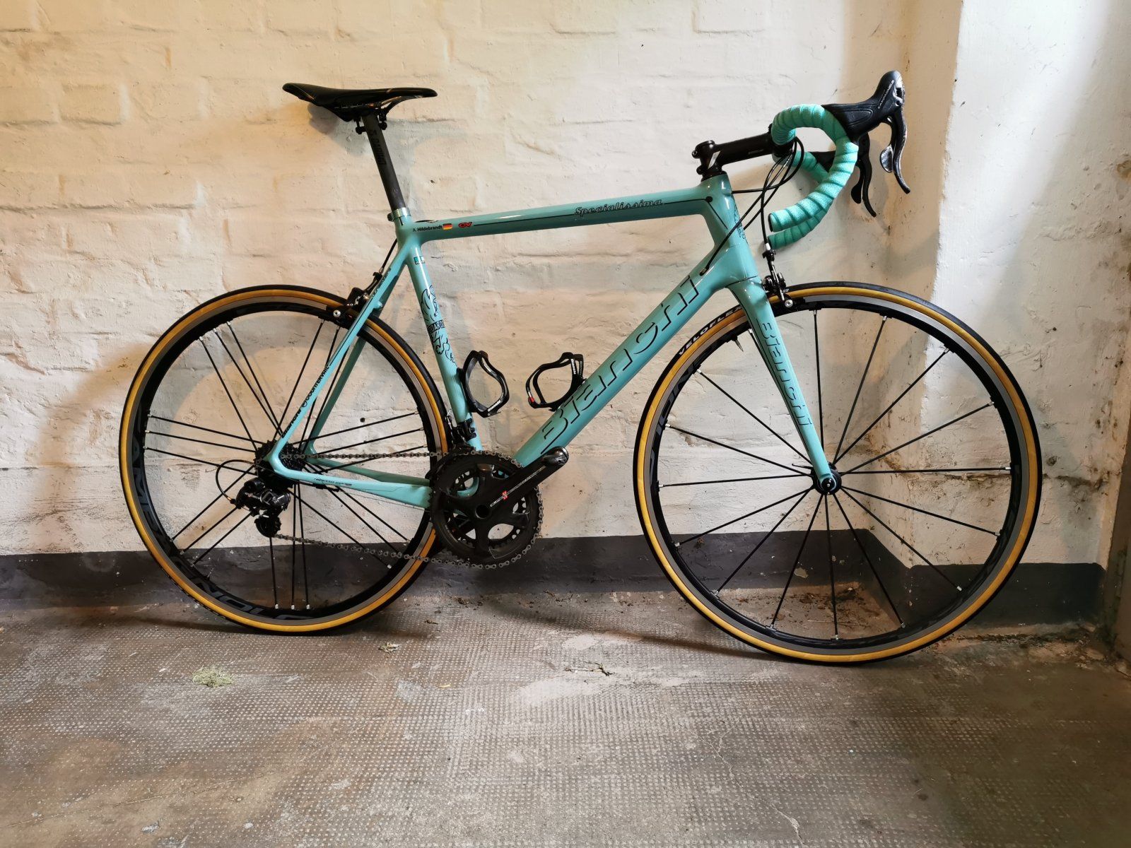

Heute gabs die neuen Söckchen fürs Specialissima. Und beim Gewicht halten die Reifen ausnahmsweise, was der Hersteller verspricht. 220/221g wiegen die in der tubeless-Variante. Verdammt wenig Reifen. Mal schauen, wie lange die halten. Geil aussehen tun sie schon mal. Und vor allem gingen die echt leicht drauf.

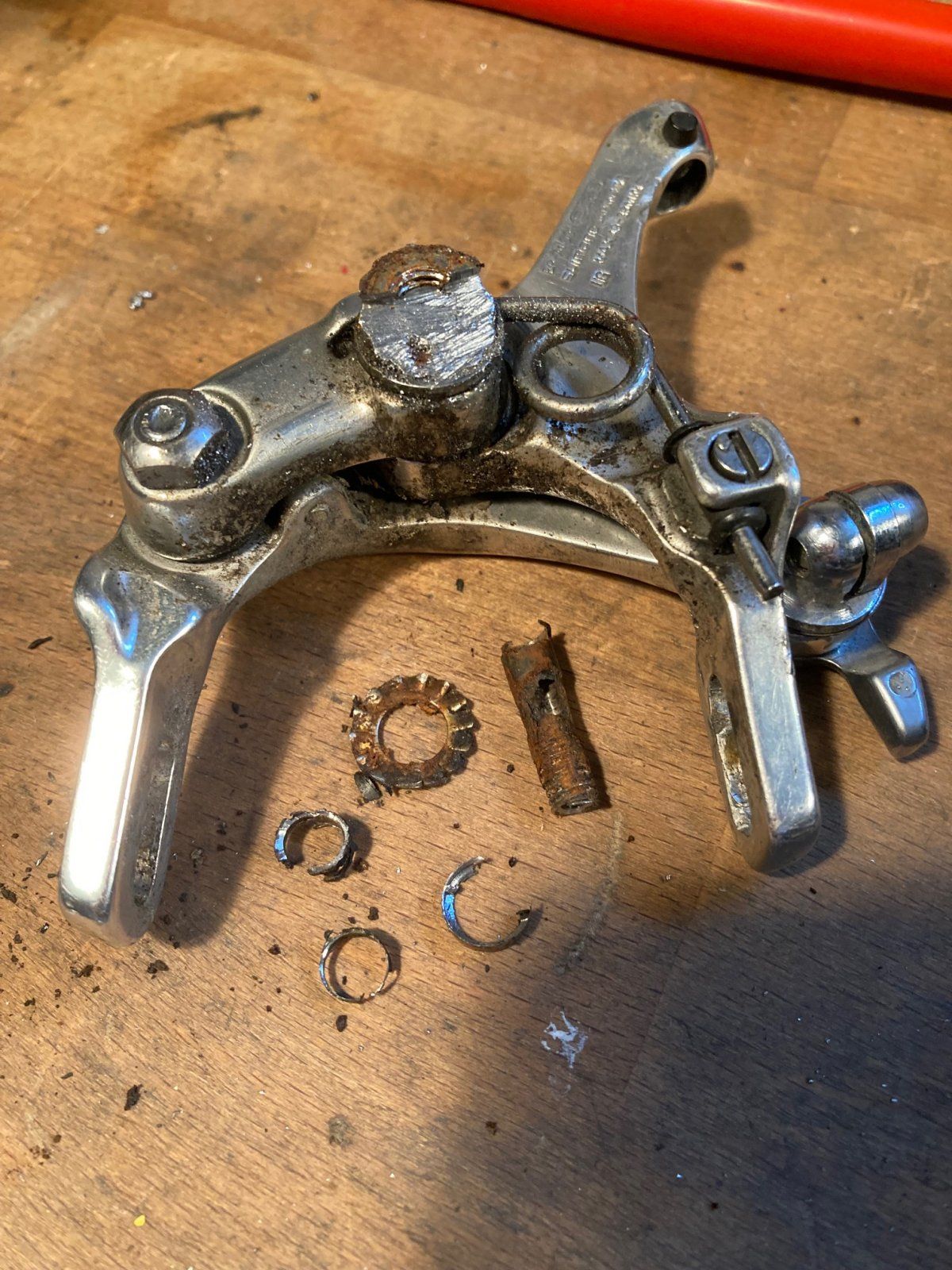

"Schrauben" trifft es nicht ganz:
Ablaufbohrung unten im Gabelkopf war verstopft und da stand Wasser drin. Mir kam bei der Gabeldemontage auch noch ein Schnapsglas voll entgegen.
Mit Geduld und Spucke war da nichts mehr zu machen.
Bremsbolzen durchsägen reichte auch nicht, da musste ich von beiden Seiten im Gabelkopf die Hülsenmutter und die Reste vom Bremsbolzen ausbohren.
Patient hat ohne Kratzer überlebt. Bremse eher nicht. Das war übrigens eine BR-7403 :confused:
Die Mechanik sieht unbeschädigt aus. Da kannst du doch einfach die Bolzenteile tauschen und weiterfahren, oder?

Kann ich die Kleinteile davon haben?

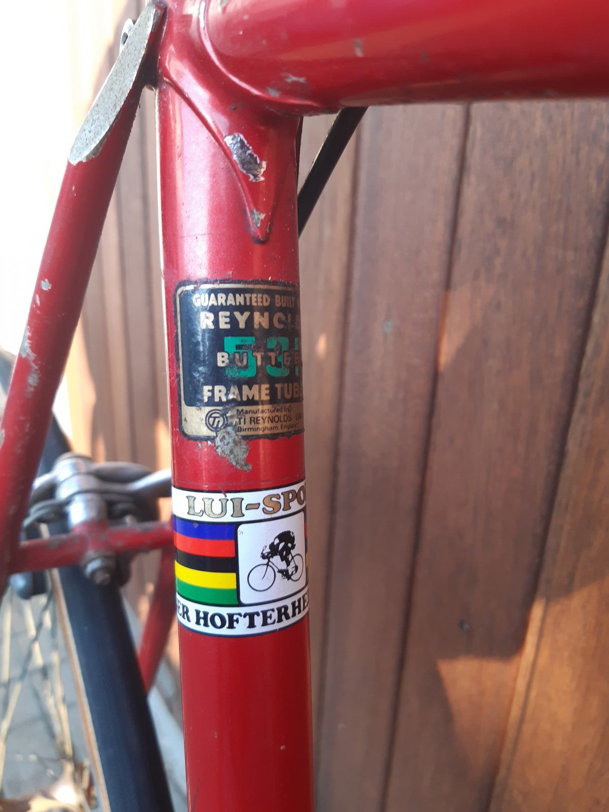

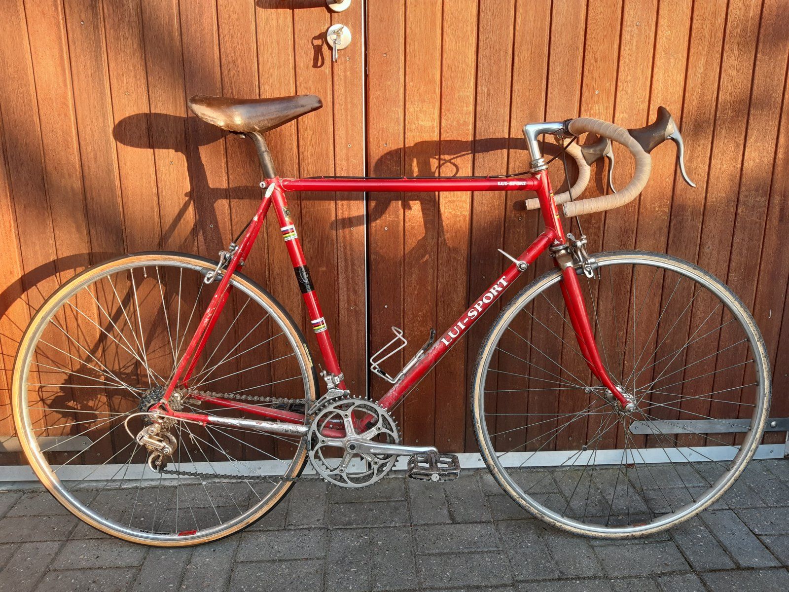

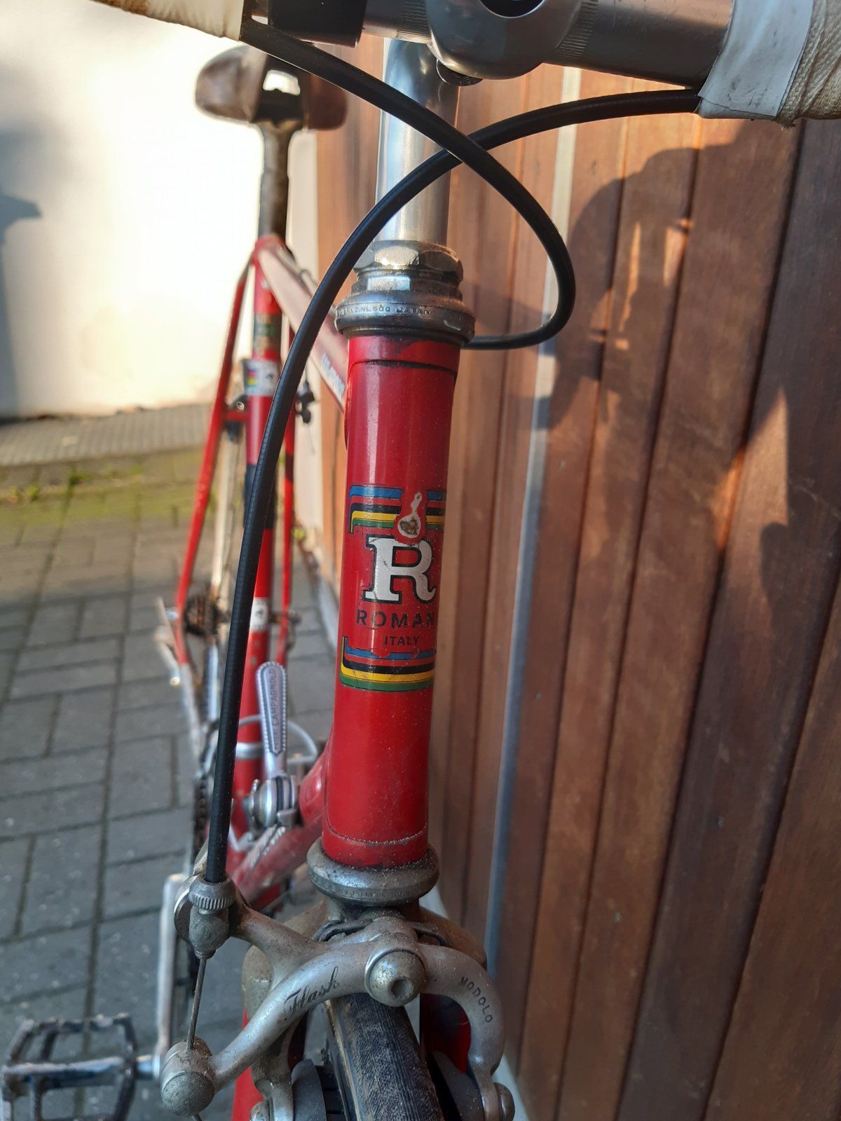

Ein Freund meines Sohnes hat einaltes Rad abgestaubt. Da musste erstmal ein Schlauchie montiert werden. Haben die Beiden alleine hinbekommen mit Tufo Band.
Leider ist der Schlauchie aberschon wieder platt.
Da habe ich mal den besten, der hier rumliegenden, alten Giros rausgesucht und mit Kleber aufgebracht (weil wir kein Band mehr hatten).

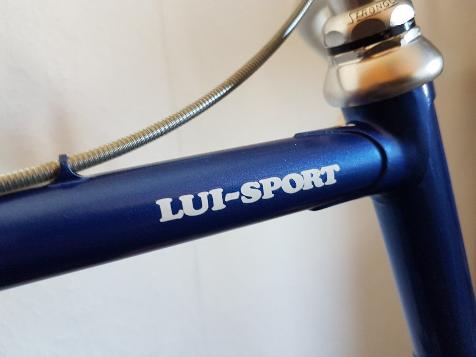

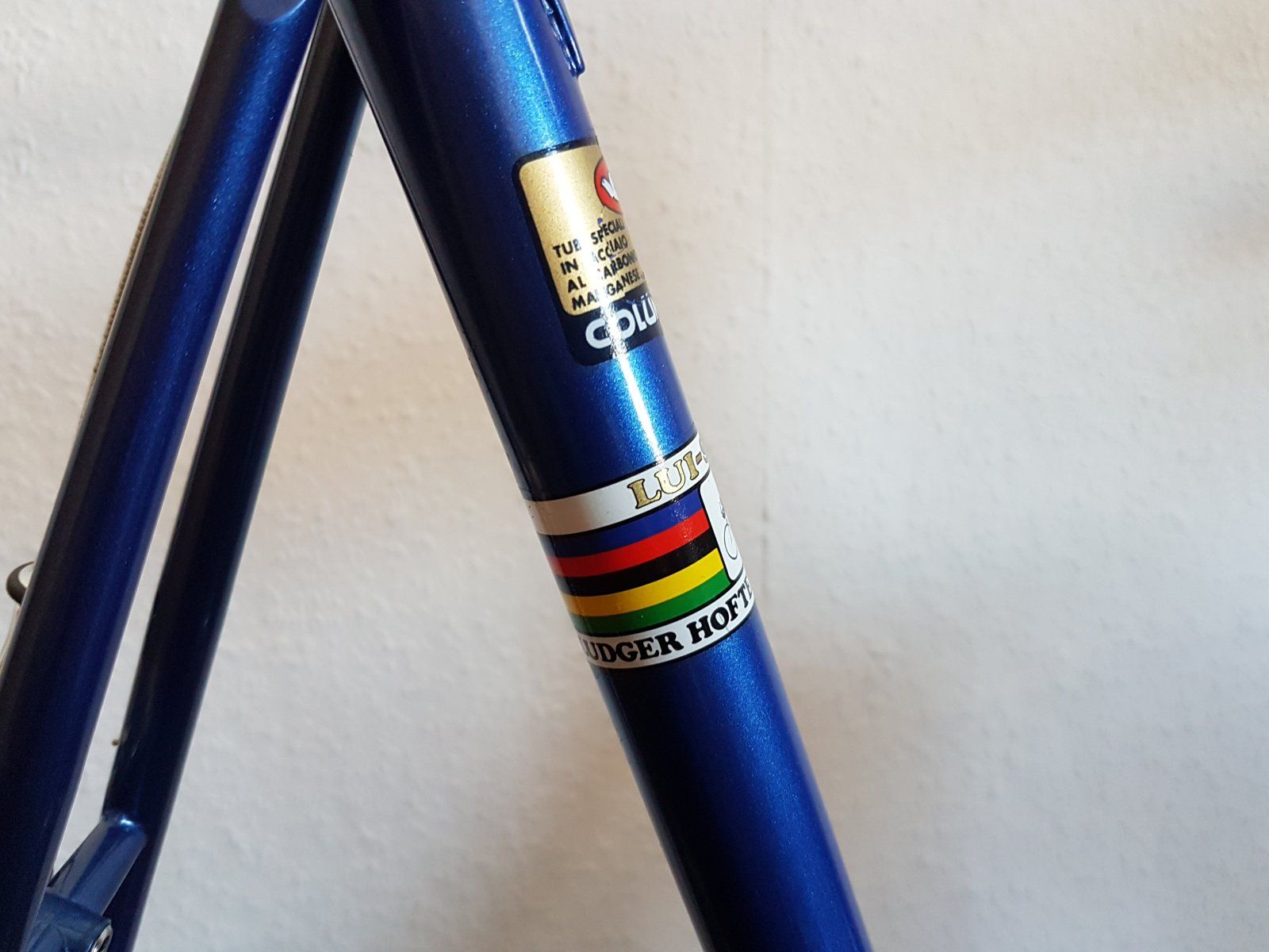

Das Rad ist ganz nett. Ein Romani mit Lui Sport Bapperl, die älteren Essener werden sich erinnern.
Das erinnert mich daran, daß ich da seit gefühlt 10 Jahren mal wieder hin will. Oder kann ich mir den Weg sparen und den Laden gibt's nicht mehr?
Weiss gar nicht, ob der Ludger noch lebt?!
Ich frage mal rum ...
PS:
Ich war da vor über 30 Jahren das letzte Mal. Hinten im Büro, auf dem Sofa, mit San Pellegrino.
