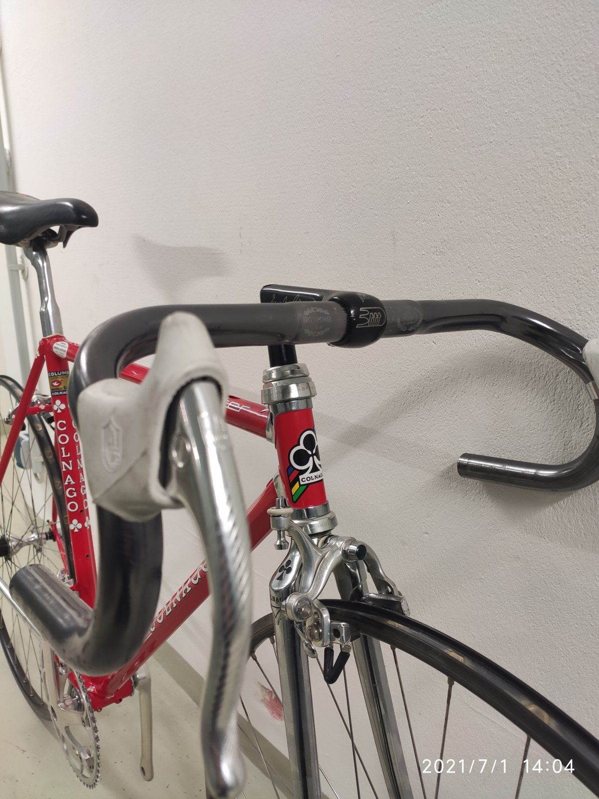

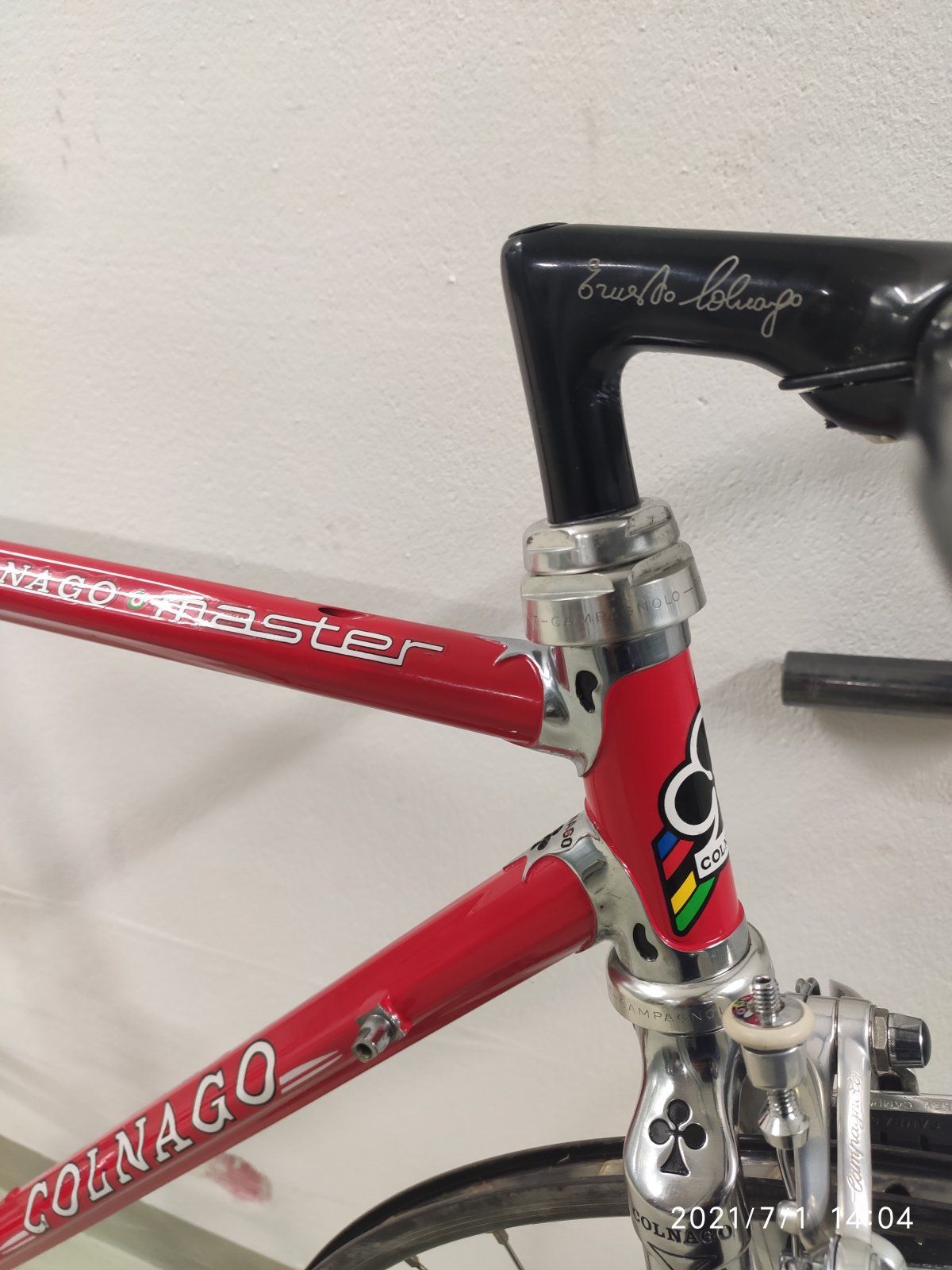

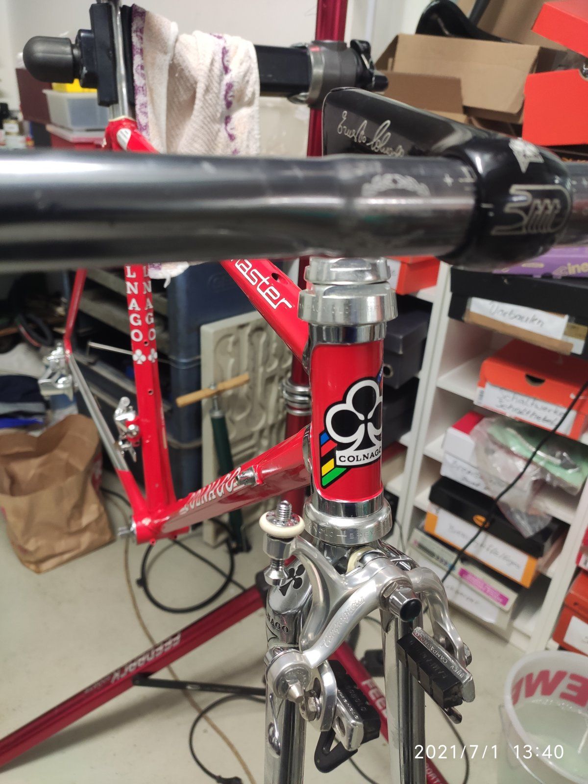

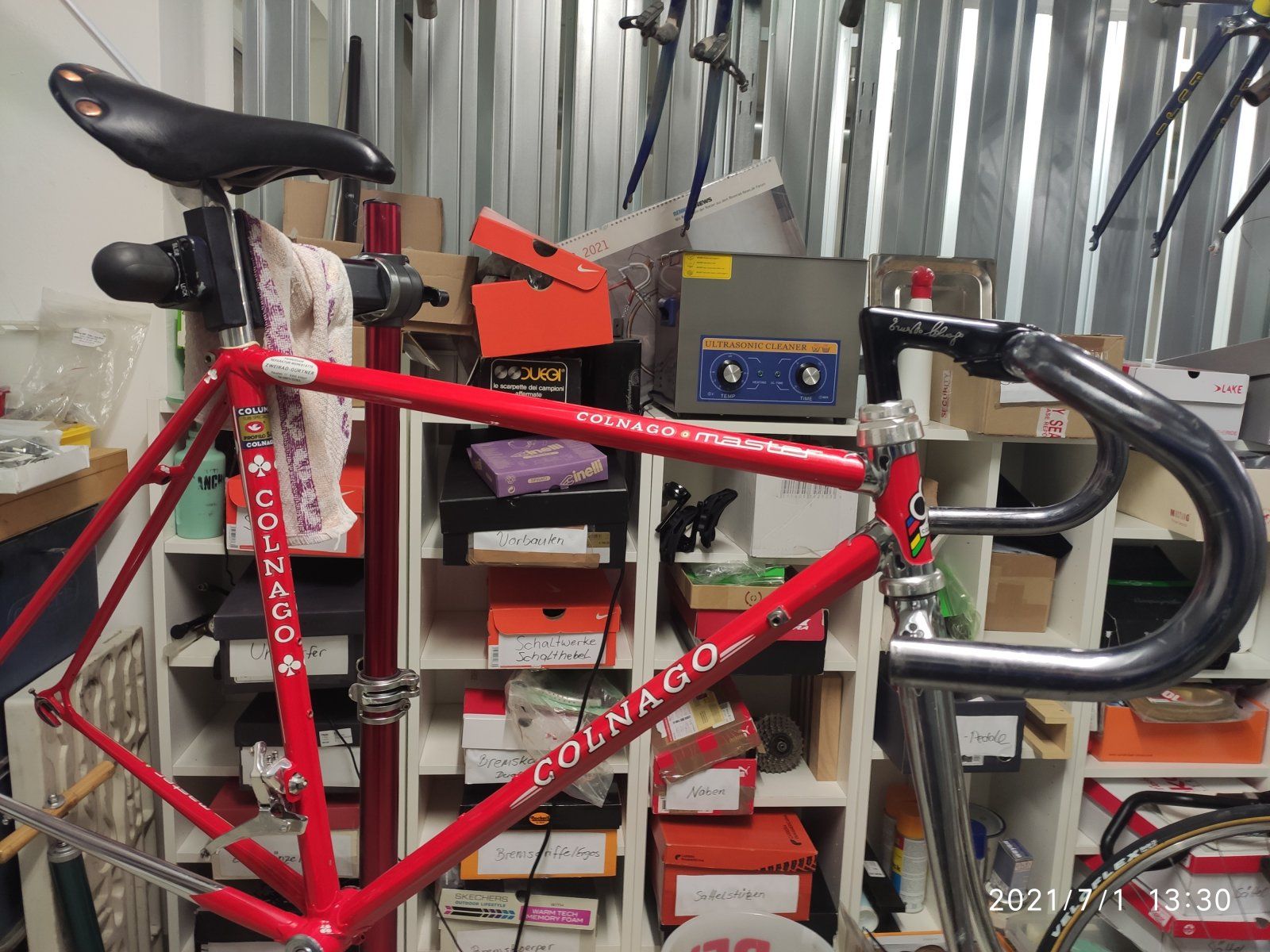

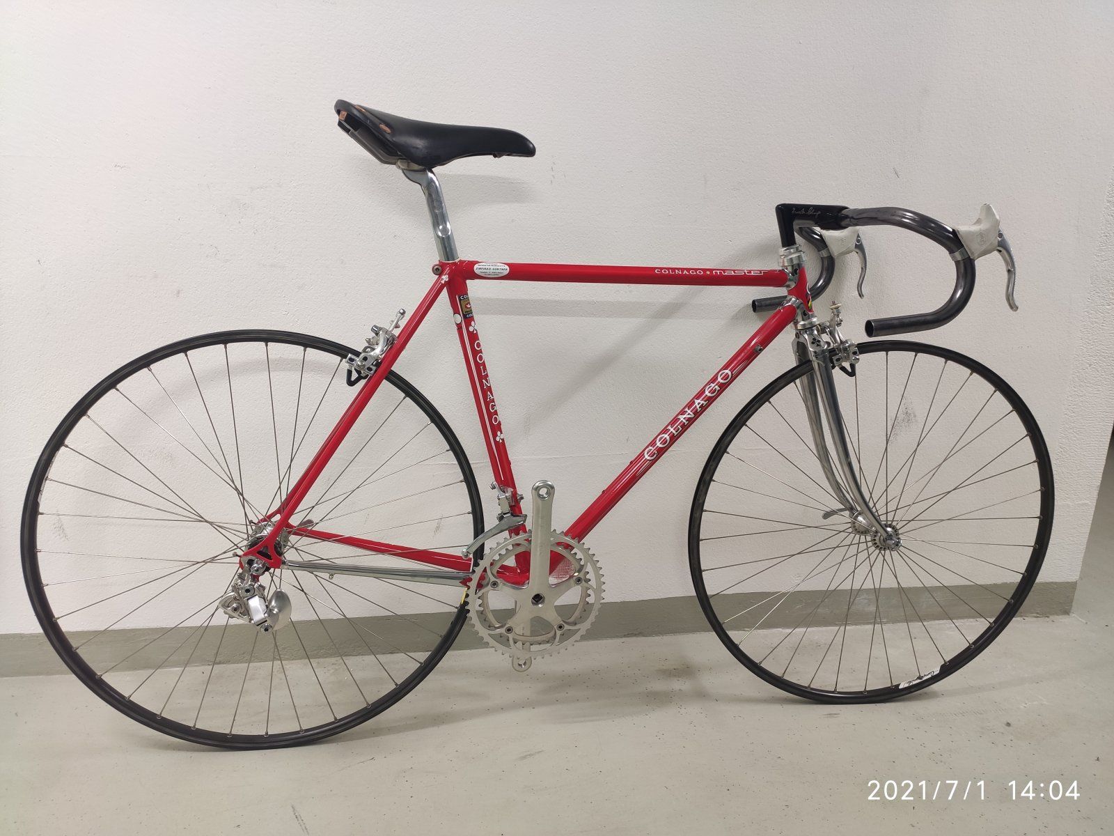

Coming along nicely:
Neuen Lenker in passendem Durchmesser mit Unterlenkerverlängerung. Das alte Scheerengefühl möcht ich nicht missen😇

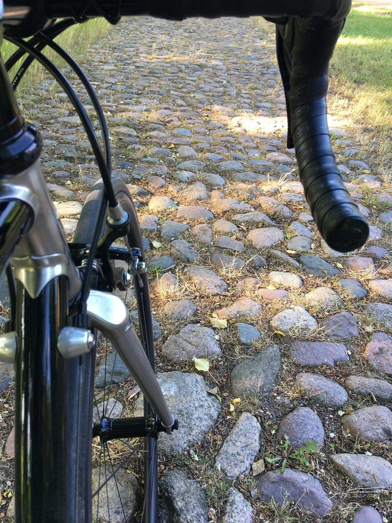

Nachdem @Linda_Bln für die diesjährige Fahrt des Grauens erschwerte Bodenverhältnisse angekündigt hat....................:
Graveln über Stein...
... und Sand.

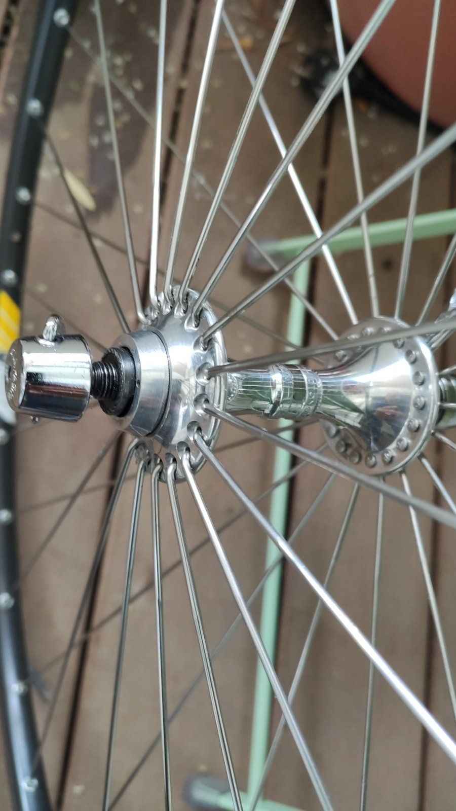

Wurde es nötig einen Heavy Duty LRS aufzubauen.
Also erst mal passendes Gummi besorgt.
Conti GP 5000 als 28'er

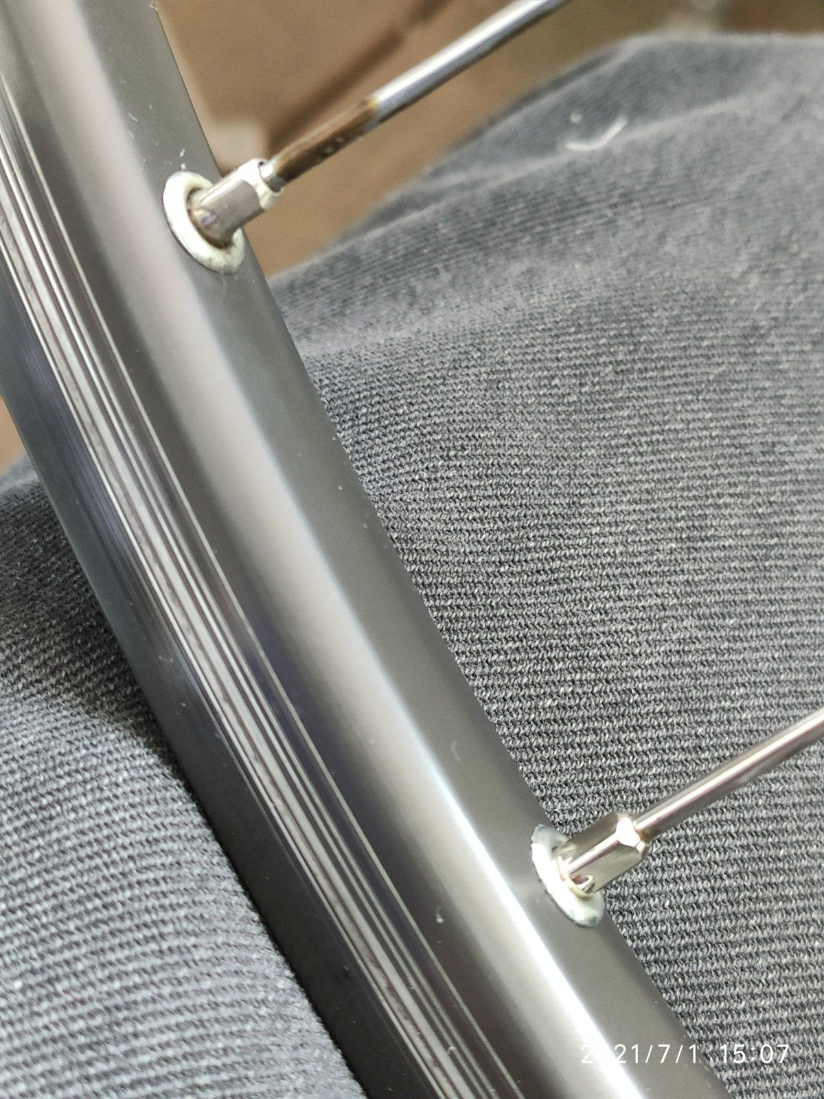

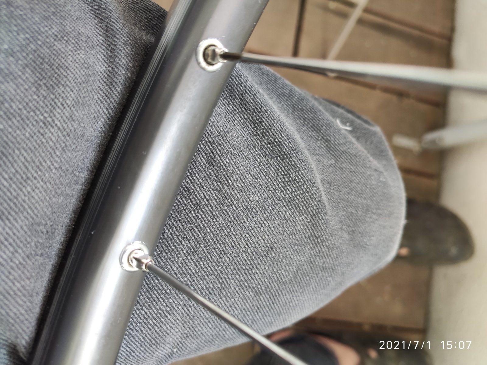

Also die Schläuche schön gepudert und die erste Socke montiert.
Doch was ist das?
Warum hängt das Hemd unter dem Reifen in der Felge?
Zum Glück sehr leicht zu lösen.
Dann kontrolliere ich immer ob der Schlauch auch vernünftig sitzt und sehe eine Beschädigung am Felgenband. Also Reifen wieder runter.
Das ist die blöde Stelle.
Leider vorher nicht gut genug kontrolliert.
Also neues Felgenband montiert und das Ventilloch "ausgebohrt".
Reifen wieder drauf und den Sitz des Schlauches geprüft.
Das Gleiche nochmal beim Hinterrad, allerdings war das Felgenband schon getauscht, und mal den Rädchen gezeigt.
Da das Hinterrad vom Peugeot PY 10 CP gerade malade ist kam der LRS einfach da rein.
Gefällt mir trotz der Farbe, die manche an Exkremente erinnert, sehr gut.

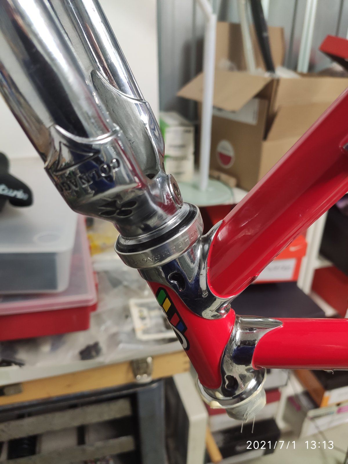

"Schrauben" trifft es nicht ganz:
Ablaufbohrung unten im Gabelkopf war verstopft und da stand Wasser drin. Mir kam bei der Gabeldemontage auch noch ein Schnapsglas voll entgegen.
Mit Geduld und Spucke war da nichts mehr zu machen.
Bremsbolzen durchsägen reichte auch nicht, da musste ich von beiden Seiten im Gabelkopf die Hülsenmutter und die Reste vom Bremsbolzen ausbohren.
Patient hat ohne Kratzer überlebt. Bremse eher nicht. Das war übrigens eine BR-7403 :confused:
