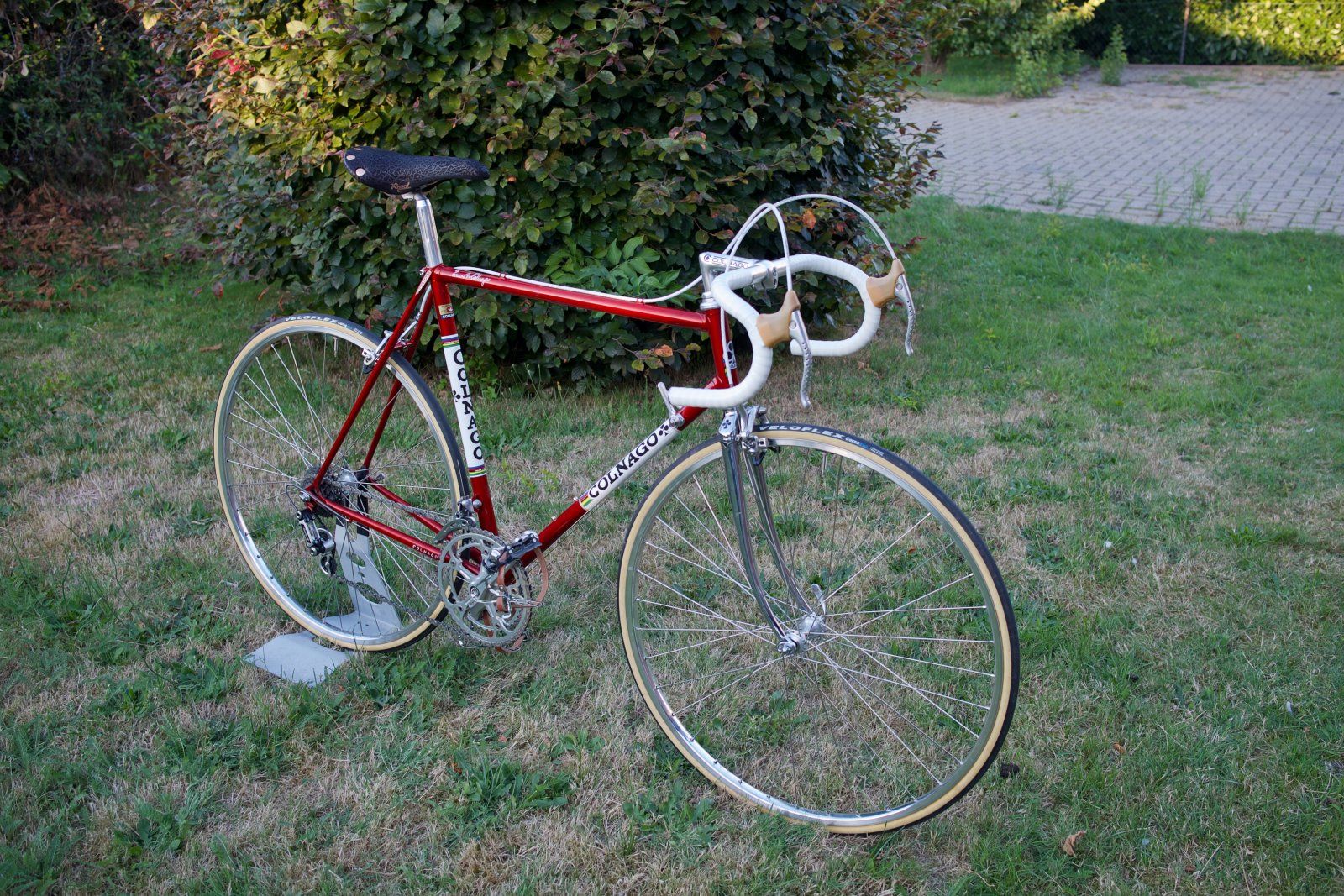

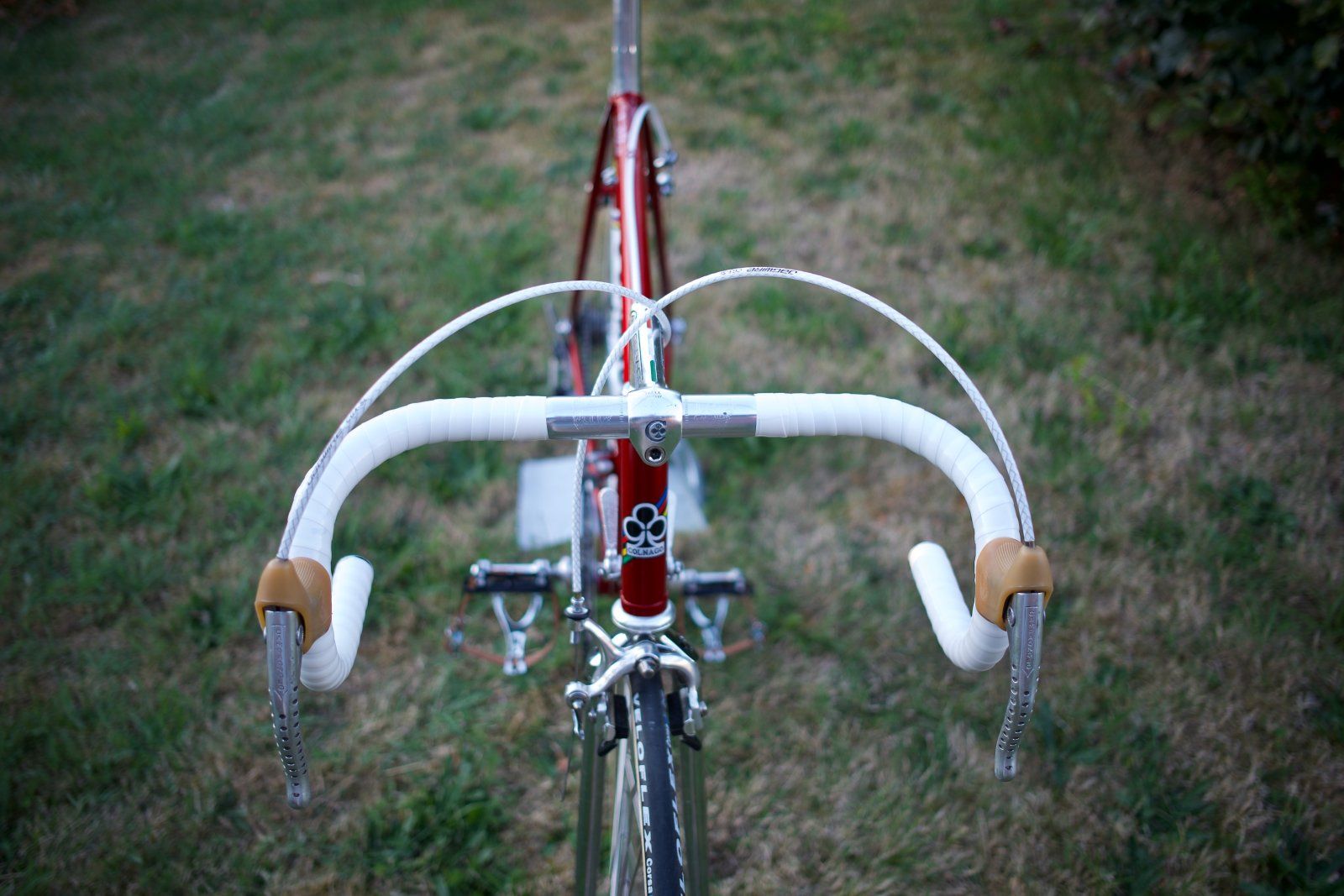

Mein feuchter TOLLnago-Traum wird allmählich wahr. 🤩

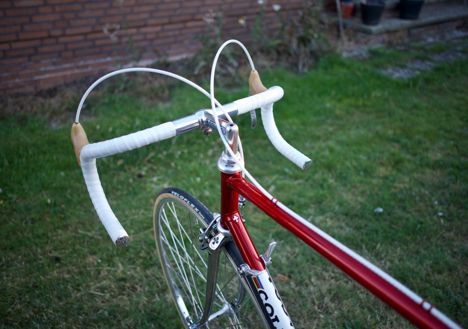

Das Lenkerband ist gewickelt. Mehr schlecht als recht, aber es ist drauf. Ich habe weißes Benotto genommen.
Bei den Riemen für die Pedal-Körbchen habe ich braune gewählt. Weiße habe ich auch da, aber so sieht es für mich stimmig aus.
Anhang anzeigen 1125209Anhang anzeigen 1125210Anhang anzeigen 1125211Anhang anzeigen 1125212Anhang anzeigen 1125213Anhang anzeigen 1125214
Final werde ich an dem Rad graue Außenhüllen montieren. Ich habe das mal probehalber drangehalten: Grau bildet einen schönen Kontrast zum Lenkerband.
Wenn alles fertig ist, sende ich weitere Bilder.

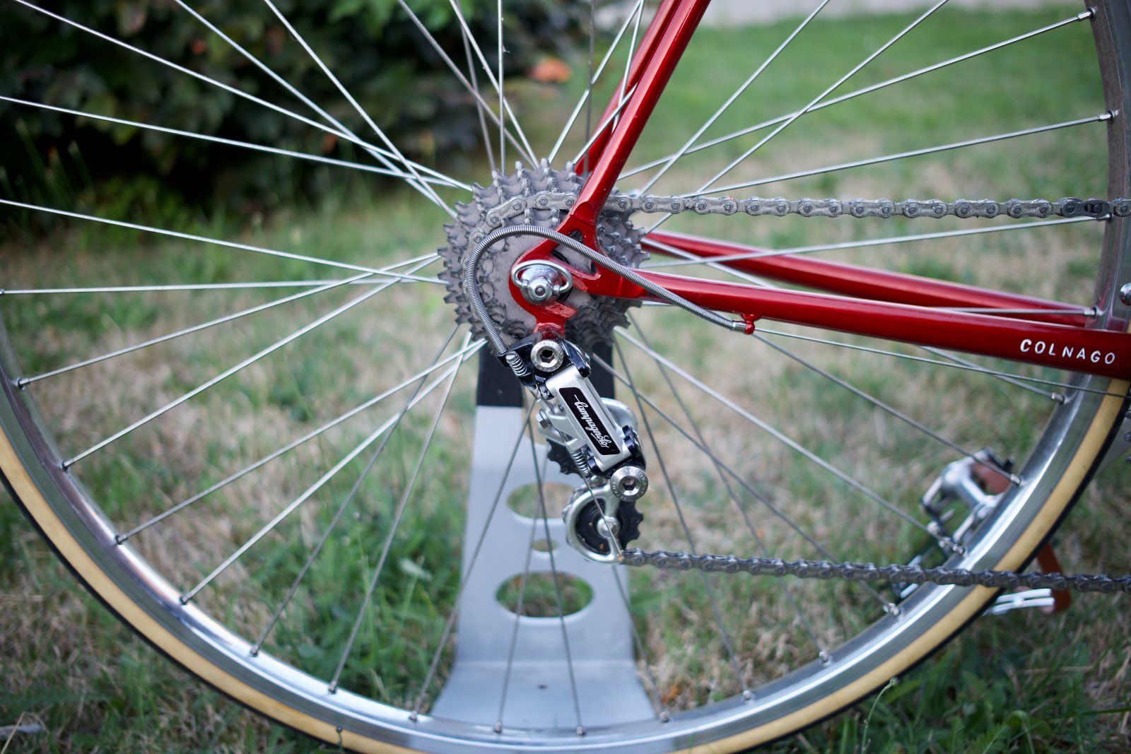

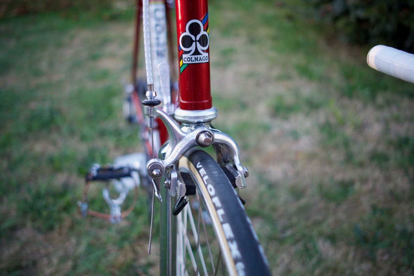

schönes Cadore im Telekom-Kleid. 👍🏻
Das mit den abblätternden Decals bzw. dem Klarlack darüber ist leider ein Pina Problem.
Hatte ich bei meinem leider auch.
Würde dieselbe Prozedur vorschlagen.
Siehe: Link
Hab mir dafür so ein Schleifpad (glaub 2000er) gekauft und vorsichtig die Schriftzüge abgeschliffen.
Du musst halt höllisch aufpassen, dass Du nicht aufs Metall durchschleifst. Denn unter den Schriftzügen ist nur ein Hauch Lack auf dem Metall.
Dann unbedingt drauf achten, die richtigen Decals (von der Größe her) zu bekommen.
Die sollen ja wieder genau in die "Mulden" passen.
Hast Du das dann soweit, würde ich von nem guten Lackierer (kein Autolackierer sondern einer der Motorradrahmen lackiert) mit Klarlack überziehen lassen.
PS: Das die Kette so den Lack verkratzt am Tretlager ist nicht so optimal. 😉
Hallo Sven, super vielen Dank für die umfassenden Infos. Hätte ich auch mal selber recherchieren können. Ich denke ich werde es so machen wie du beschrieben hast und mir die Decals über den Ungarn bestellen. Wie ich den Klarlack mache weiß ich noch nicht. Schließe aber auch nicht aus, es machen zu lassen. Meine Erfahrungen mit selber lackieren sind nämlich überschaubar ...

Dankbar bin ich für die Erkenntnis, dass man die Außenhüllen aus der Ära noch bekommen kann. Grundsätzlich baue ich auch Rahmen aus den 80ern mit 10-fach Schaltungen und Flat Bar auf. Ich bin kein Dogmatiker.
Aber dieses Colnago Super Saronni wollte ich schon weitgehend traditionell gestalten. Ich wundere mich, dass noch niemand den fehlenden Chrom auf der rechten Kettenstrebe bemängelt hat. Der ist dem Neulack zum Opfer gefallen.
Die Colnagos gibt's zu hunderten, ist kein Drama wenn da Mal eines nicht 100% original ist...

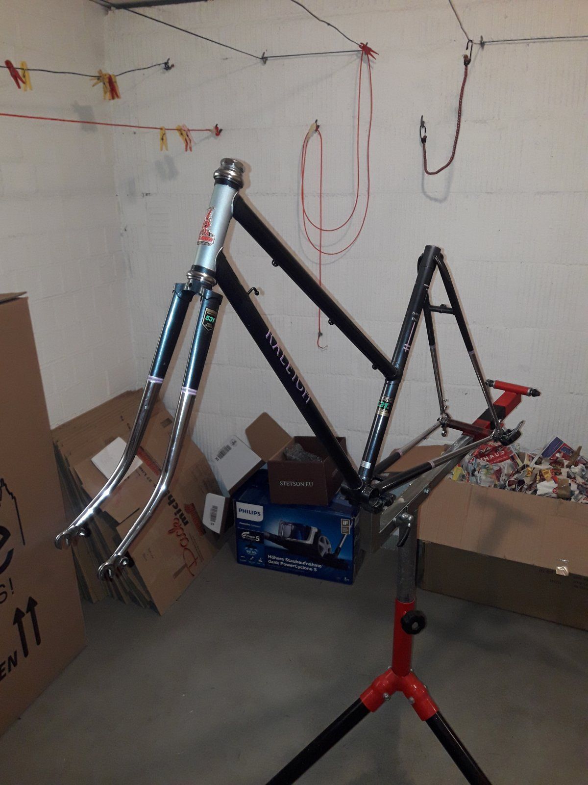

Ungefähr 3 Wochen habe ich noch Zeit um das Rad auf zu bauen welches ich meiner Freundin zum Geburtstag schenken möchte. Zum Glück habe ich Urlaub und sie muss Arbeiten.
Das Rahmenset erreichte mich heute und ich war voller Freude, weil es wirklich klasse aussieht. Um den Steuersatz zu montieren habe ich 2 Stunden benötigt. Der Lagersitz war lackiert, genauso wie das Innenlagergewinde. Der Steuerrohr musste auch von innen nachbearbeitet werden. Ich bin jetzt sicher, dass dieses Gestell NOS war.
Im Hintergrund unten rechts sieht man den Versandkarton. Der Herr Doktor hat mir zusätzlich zum Rahmen den Inhalt seiner kompletten Altpapiertonne geschickt. Löblich.
Das Meiste für den Aufbau ist auch schon da.

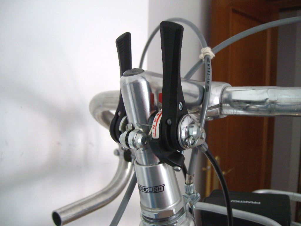

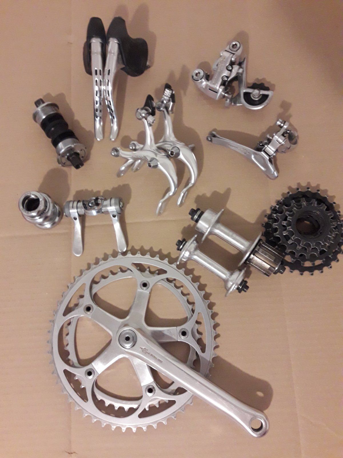

Hol dir noch die Golden Arrow Schalthebel, die sind das schönste an der ganzen Gruppe!;)
Das ist wahr.
Leider muss ich an der Stelle Kompromisse machen, weil eine gerasterte Schaltung Vorraussetzung ist.
Nachdem Jahrelang ein Kinder MTB mit der Einstellung "Schaltung braucht keiner" gefahren wurde habe ich schon viel erreicht. Nachdem bei ihrem Hollandrad mit Duomatic geschaltet werden musste, weil das beim Bremsen automatisch passierte wird nun bereits mit 1×7 und Rapidshiftern gearbeitet. Sie hat die Vorzüge der Schaltung jetzt verstanden aber dieser Fortschritt ist ein zerbrechliches Gebilde. Bei Rad 3 muss alles so einfach wie möglich sein...
(Daher erstmal RX-100 Shifter auf DuraAce-Schelle 😅)

Bist Du sicher das das Golden Arrow Schaltwerk gerastet geschaltet werden kann? Dachte das geht erst ab RD-6208 🤔
Es gibt Rasterschaltungen vor SIS. Aber die würde ich nicht jemandem anbieten, der/die komfortabel schalten will.
Ich hatte z.B. mal Simplex-Schalthebel (f. Vorbaumontage). Die haben tatsächlich funktioniert, sogar mit Maillard-Kränzen. Die waren so konstruiert, das man überschalten konnte/musste. Und so ging das auch. Aber wie xagt, komfortabel ist das nicht.
