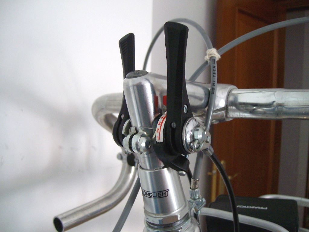

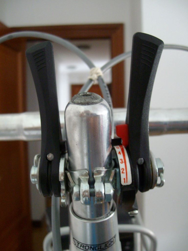

Es gibt Rasterschaltungen vor SIS. Aber die würde ich nicht jemandem anbieten, der/die komfortabel schalten will.
Ich hatte z.B. mal Simplex-Schalthebel (f. Vorbaumontage). Die haben tatsächlich funktioniert, sogar mit Maillard-Kränzen. Die waren so konstruiert, das man überschalten konnte/musste. Und so ging das auch. Aber wie xagt, komfortabel ist das nicht.
Bin von den Schalthebeln ausgegangen die wohl gesetzt sind...

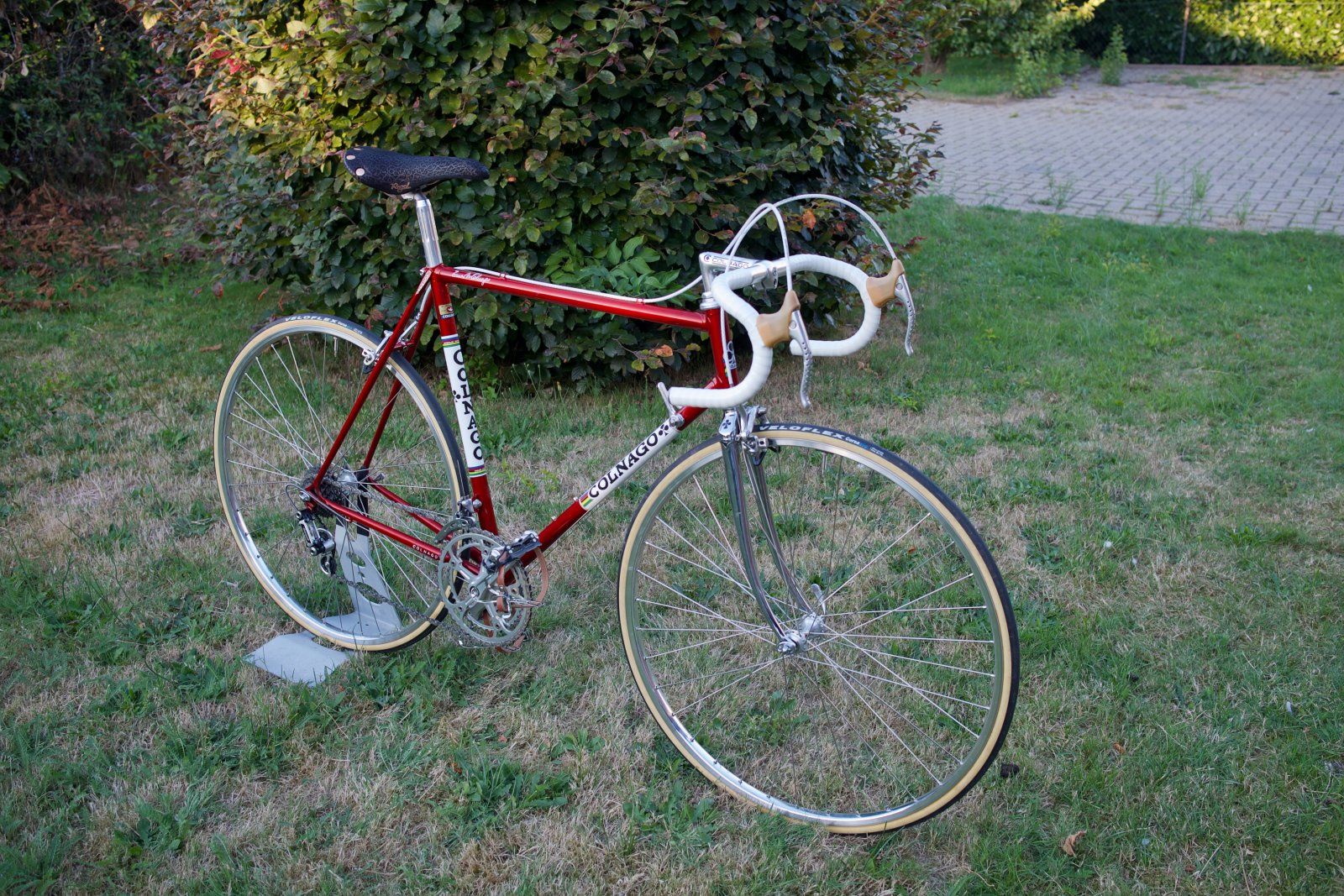

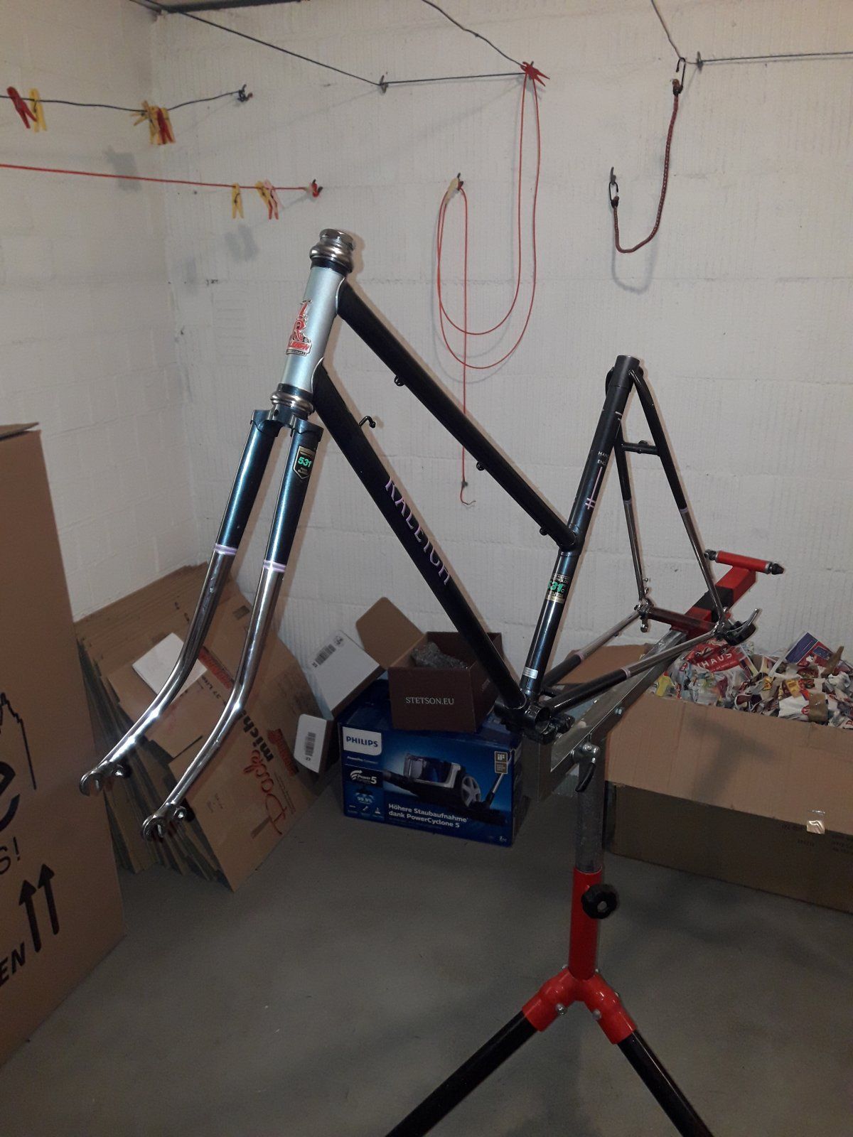

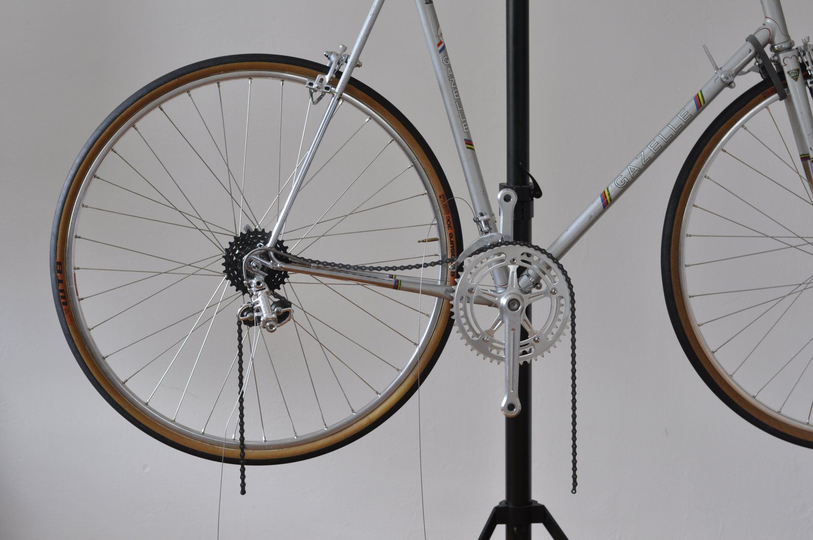

Ungefähr 3 Wochen habe ich noch Zeit um das Rad auf zu bauen welches ich meiner Freundin zum Geburtstag schenken möchte. Zum Glück habe ich Urlaub und sie muss Arbeiten.

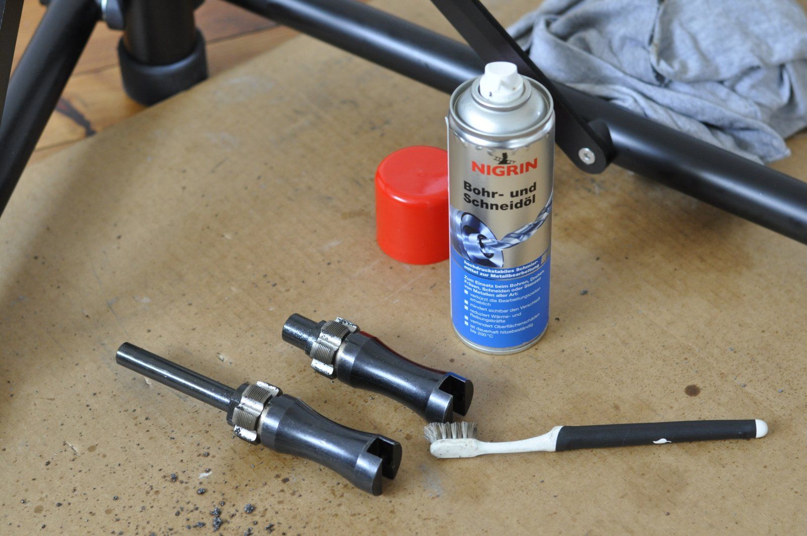

Das Rahmenset erreichte mich heute und ich war voller Freude, weil es wirklich klasse aussieht. Um den Steuersatz zu montieren habe ich 2 Stunden benötigt. Der Lagersitz war lackiert, genauso wie das Innenlagergewinde. Der Steuerrohr musste auch von innen nachbearbeitet werden. Ich bin jetzt sicher, dass dieses Gestell NOS war.
Im Hintergrund unten rechts sieht man den Versandkarton. Der Herr Doktor hat mir zusätzlich zum Rahmen den Inhalt seiner kompletten Altpapiertonne geschickt. Löblich.
Das Meiste für den Aufbau ist auch schon da.
Vielen Dank an @Krospum für die Vervollständigung der Gruppe 😁

Ich dachte das geht wegen des Parallelogramms nicht weil der Weg des Schaltwerks nicht zum Seilweg passt. Hab das aber noch nicht probiert.
Wenn es passt, umso besser 👍🏼
Ich dachte lange, dass das Schrägparallelogramm für gleiche Schaltschritte sorgt. Das ist aber Quatsch. Es sorgt für gleichmässigen Abstand der Schaltkäfigs (und hilft damit natürlich die verschiedenen Schaltvorgänge ähnlicher zu bekommen).
Tatsächlich sind die Seilbewegungen mit Schrägparallelogramm nicht gleich, weshalb da auch am Anfang und am Ende Raum für Kompensation ist.
Bist Du sicher das das Golden Arrow Schaltwerk gerastet geschaltet werden kann? Dachte das geht erst ab RD-6208 🤔
Dachte immer einem Schaltwerk ist alles egal, da es ja nur den Seilzug in eine seitliche Bewegung umwandelt 🤷‍♂️
Ich werde berichten 😅

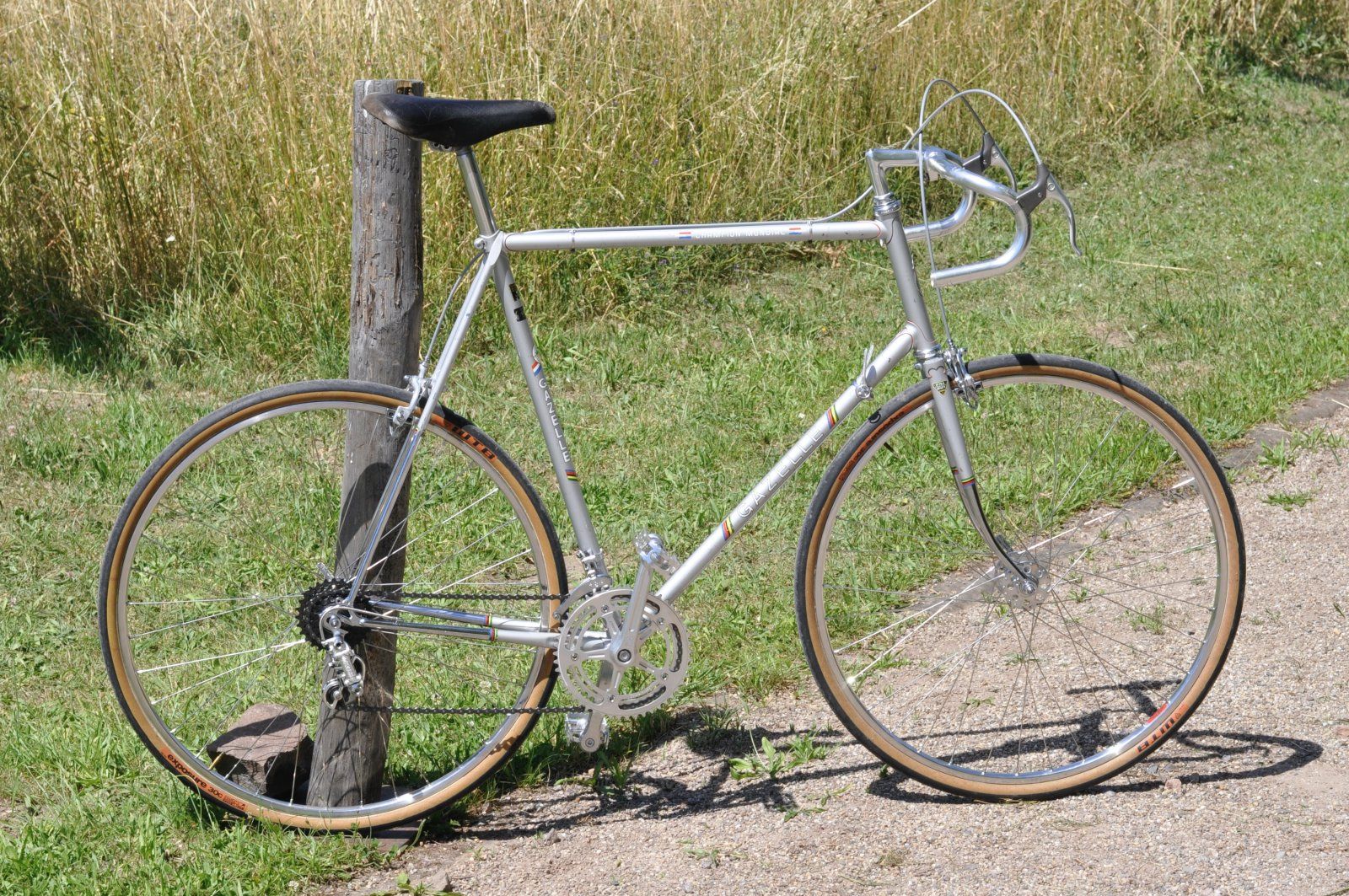

Schön! Ich hatte auch ähnliches überlegt, ich nutze ein ähnliches Modell als Stadtrad.
Das ist ja abgesehen von Farbe und Rahmenform das Gleiche Modell. Hast du weitere Informationen zum Rad?
Was ich bisher herausfinden konnte:
Der Damenrenner scheint 1982 gefertigt worden zu sein und trägt neben der "2" fürs Produktionsjahr noch die Buchstaben WN, die für Produktion in Worksop standen.
Haben wir hier im "Was ist es Wert" schonmal kurz klären können, aber 1982 war der Laden in Worksop wohl schon zu und die Produktion in Nottingham, wenn man gewissen Internetseiten glauben kann. WN stand noch ein paar Jahre später drunter - wird behauptet. Von den Rahmen wurden anscheinend unglaubliche Stückzahlen gefertigt. Dieser hier muss ein früher Vogel gewesen sein, da Rahmennummer im niedrigen dreistelligen Bereich mit vielen Nullen davor.

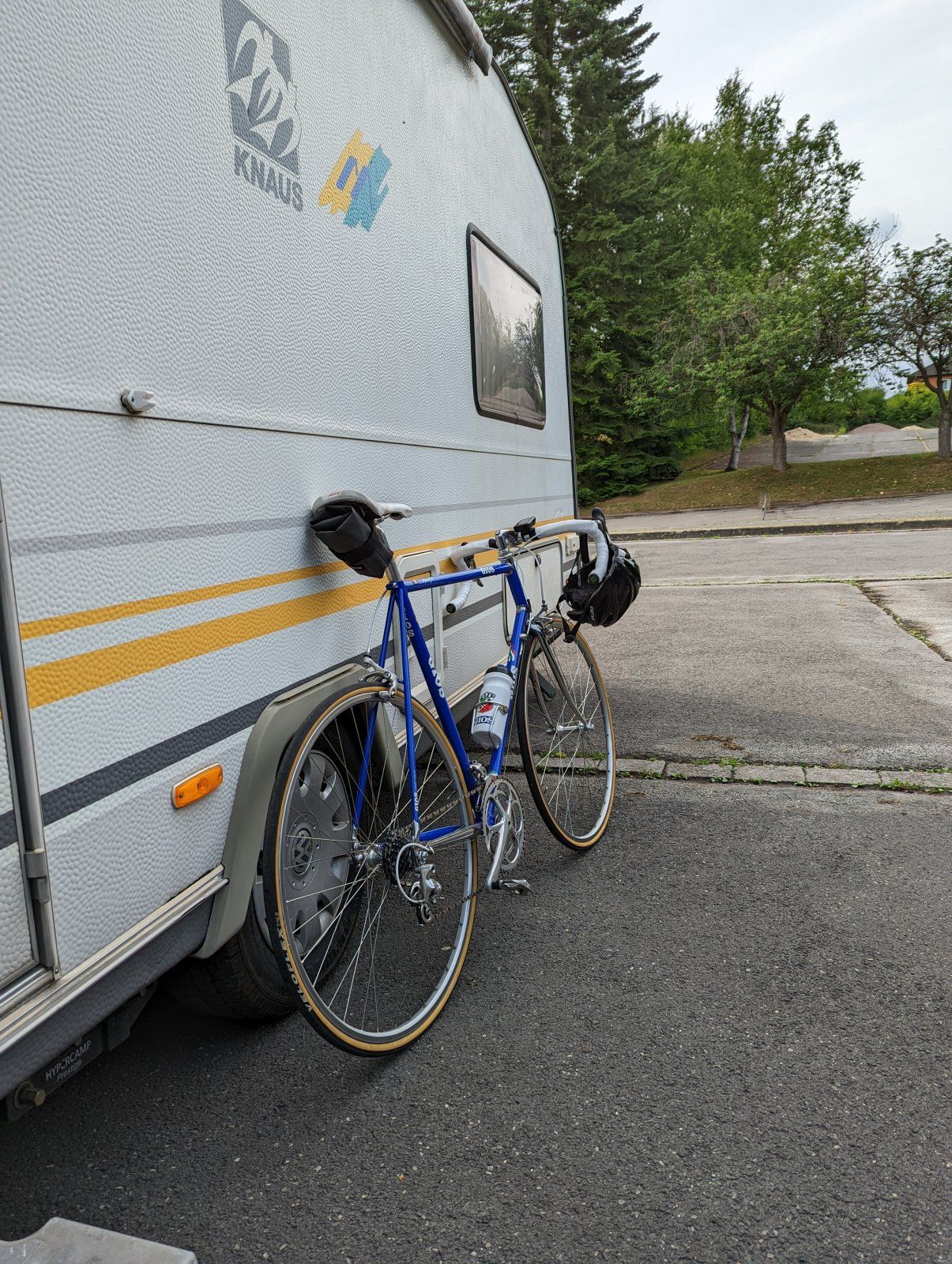

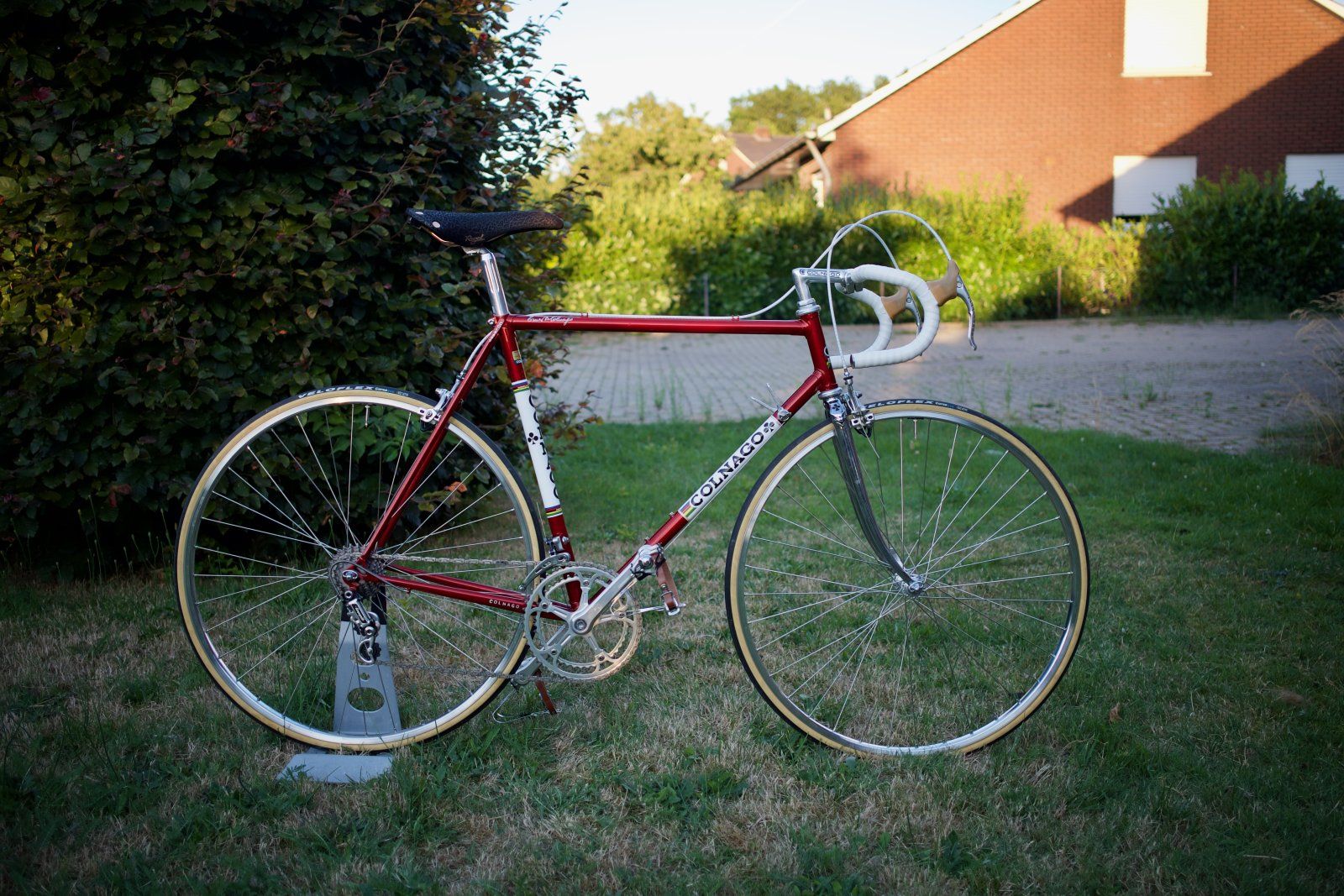

... an einer Gazelle; meinem zukünftigen Klassiker für den Alltag:
MAVIC MODULE 3, für die etwas breiteren Reifen:
28 Zähne schaltet das NR ohne Probleme:
Hier ist noch genug Platz für Schutzbleche; da Regen aber gerade kein wirklicher Grund hierfür ist, hat dies noch Zeit (hinten ist sogar sehr viel Platz für Reifen und Schutzblech; die langen CAMPAGNOLO Bremsen benötigten hier zusätzlich noch einen Bolzen mit Versatz):

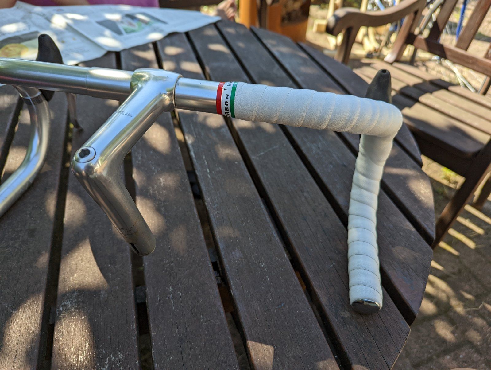

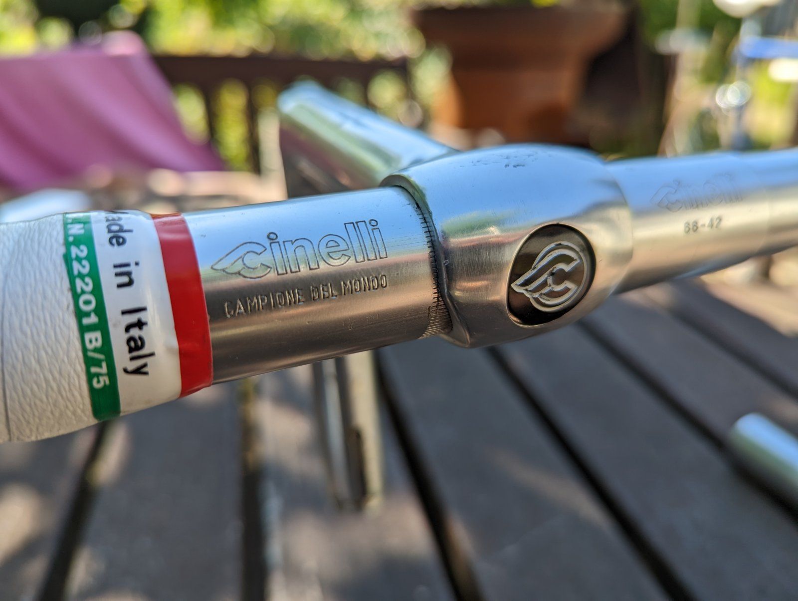

ausserdem steht heute noch "weisses Ribbon wickeln" auf dem Schrauber-Programm - mal sehen ob ich noch genug schwarzes ggf. auch weisses Isolierband dafür habe
