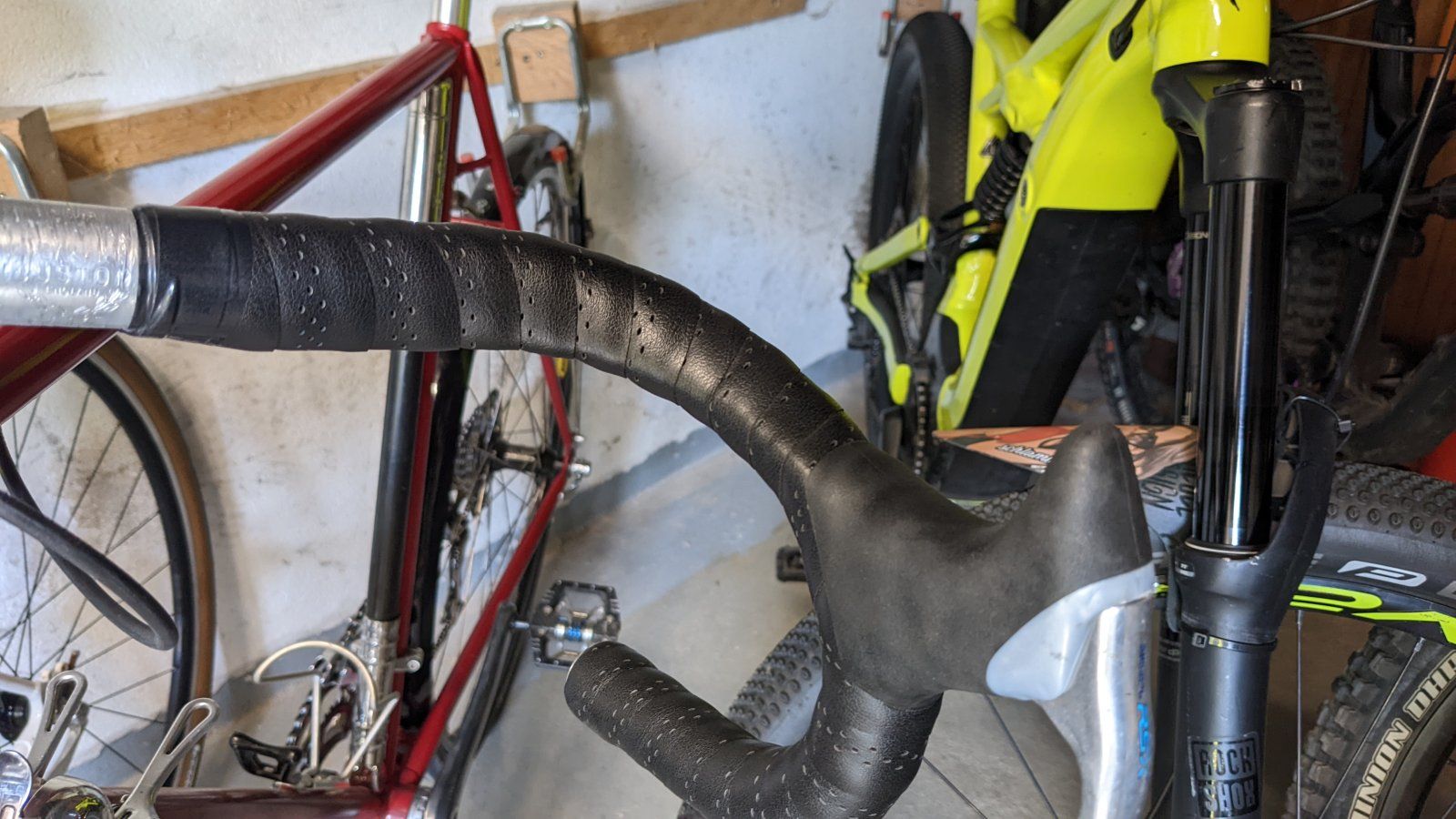

...und noch aufpassen das die HR-Bremse bei Einschlagen nicht bremst weil vorne zu kurz, ab und zu mal zurück ziehen - keine Spannung zwischen Austritt aus OR und Bremskörper
Habe ich auch gerade gemacht.
Eben mit der zweiten Seite fertig geworden.
Anhang anzeigen 1126361Anhang anzeigen 1126362

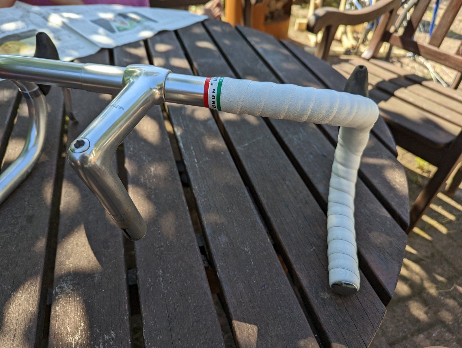

... sorry muss mich bei Dir entschuldigen ich krieg's auch nicht besser hin .... erstens ist das Rose Ribbon richtig bescheidene Qualität, da es längs nicht exakt geschnitten ist hat es schon neu einige Ausfranzungen, die bei moderatem Zug einreissen - ich hab das 1. Band gleich zerrissen, etwas zu stark gespannt/gezogen ist das bereits am Lenker gewickelte Band gleich 1-2mal eingerissen .... OK zum Glück hab' ich gleich mehrere Bänder bestellt - aber so richtig zufrieden bin ich mit dem Ergebnis nicht so wirklich ... und ich hab' nix drunter wirkt dennoch irgendwie zu fett

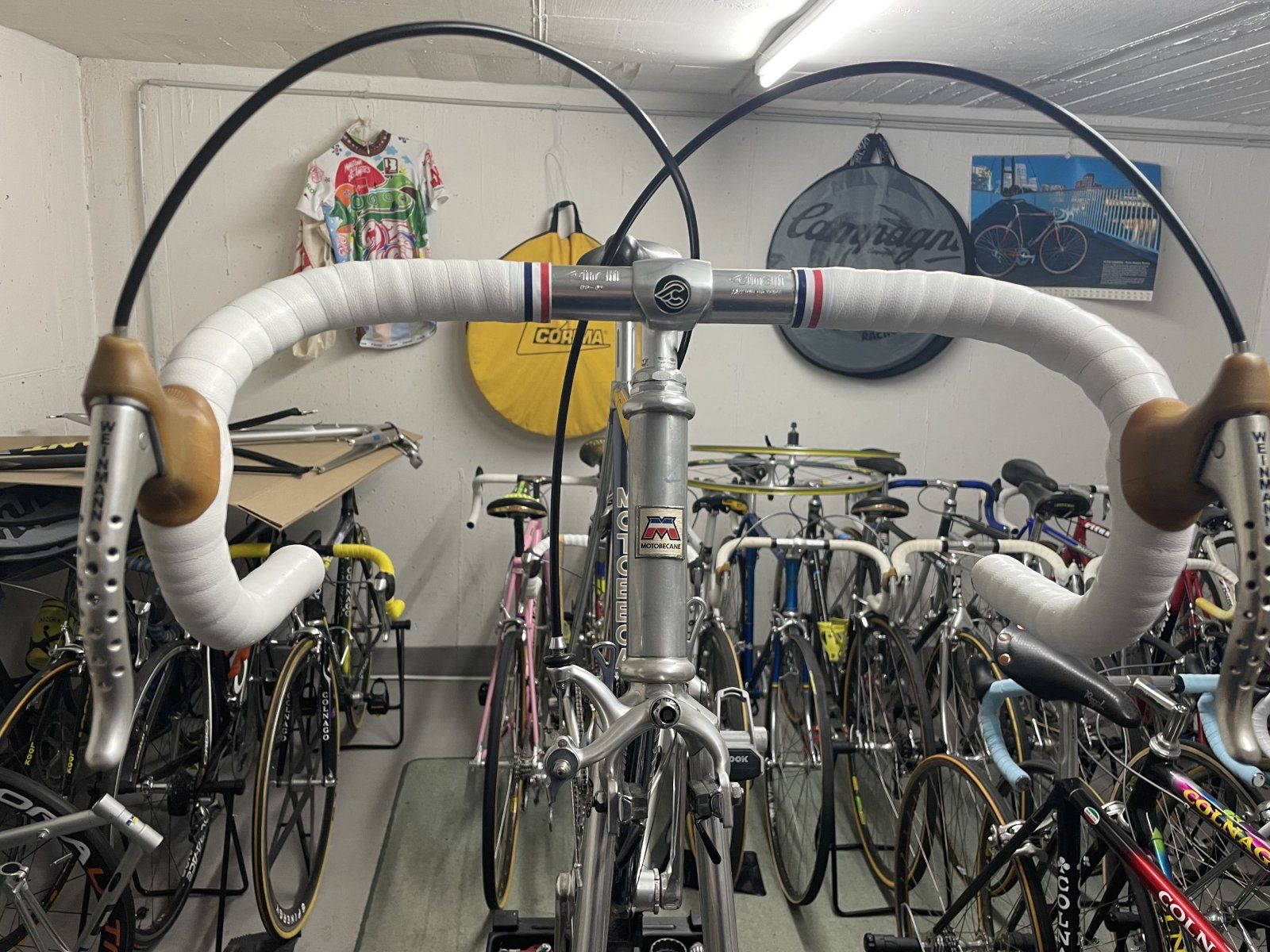

Anhang anzeigen 1127615Anhang anzeigen 1127616Anhang anzeigen 1127617
Magst du das hier ausprobieren? Das wirkt seeehr elastisch:
das ist nicht das Thema von Elastizität sondern wie sauber ist die Kante geschnitten - beim Rose Ribbon sind da schon einige Wellen drin, die z.B. beim Pelten-Shade nicht vorkommen. Bei genauerer vergrößerter Betrachtung kann man an der Kante kleine minimale Ablösungen sehen , wirken wie kleine Fussel, an diesen Stellen ist das Band aufgrund dieser Wellen vermutlich kurz vor dem einreissen was nur durch die Fixierung verhindert wird.
Vermutlich kann man Pelton-Shade deshalb auch stärker ziehen zudem klebt es nicht sofort so stark wie das von Rose. Das Rose habe ich, da es beim „langen Ziehen mit freihängendem Band sofort an mehreren Stellen eingerissen ist, in kurzen Stücken stark gezogen da es sofort anklebt und dennoch ist es mir beim Korrigieren aufgrund der Wellen bereits am Lenker gewickelt und angeklebt an 1-2 Stellen eingerissen ist. Dennoch trägt es m.A.n. zu stark auf.
Auf Fotos aus den 80s sieht das bei den Profibikes immer dünner und gleichmäßiger aus.
Könnte auch daran liegen dass die das kurze Stück um die Schelle abzudecken nicht verwendet haben, und vermutlich ohne angeschraubten Bremsgriffkörper gewickelt wurde. Bei Benotto, Textil und Shiny mach‘ ich das auch, bei Ribbon hab ich das noch nicht versucht, da die Bremskörper schon beim dünnen Benotto starke Abdrücke hinterlassen, was beim dickeren Ribbon voraussichtlich zu einer Fummelei beim Anschrauben führen könnte, speziell wenn die Bremsgriffhebel unter Spannung stehen. Allerdings könnte man rein theoretisch, wenn man die Schelle nicht vorher abdeckt den Knubbel hinter der Schelle vermeiden da man die Schelle direkt umwickeln kann - muss mal ein wenig rumprobieren, ich übe ja noch

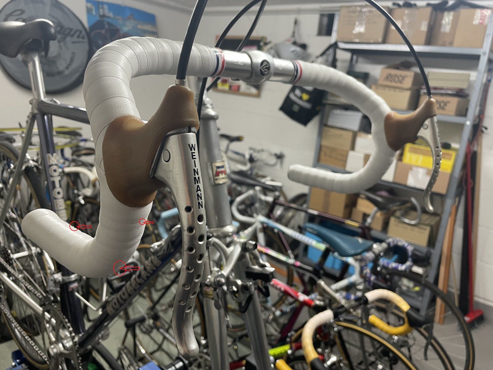

… ein paar Versuche hab‘ ich ja noch liegen
Und dabei dachte ich immer, ich sei eine Primadonna. 😅
sorry - so bin halt wenn ich mich anstrenge sollte es gut werden aber wenn dann beim Wickeln schon 2 von den Bänder für die Tonne sind schau ich halt mal ganz genau hin...
... so jetzt geh' ich aber erstmal die neue Ribbon-Wicklung testen
Bei Polsterbändern ist es nicht zu empfehlen, bei abgenommenem Griff zu wickeln und diesen hinteher draufzusetzen. Damit wird u.U. der Griff nicht fest und kann mit der Zeit verrutschen (ist mir tats. mal passiert).
