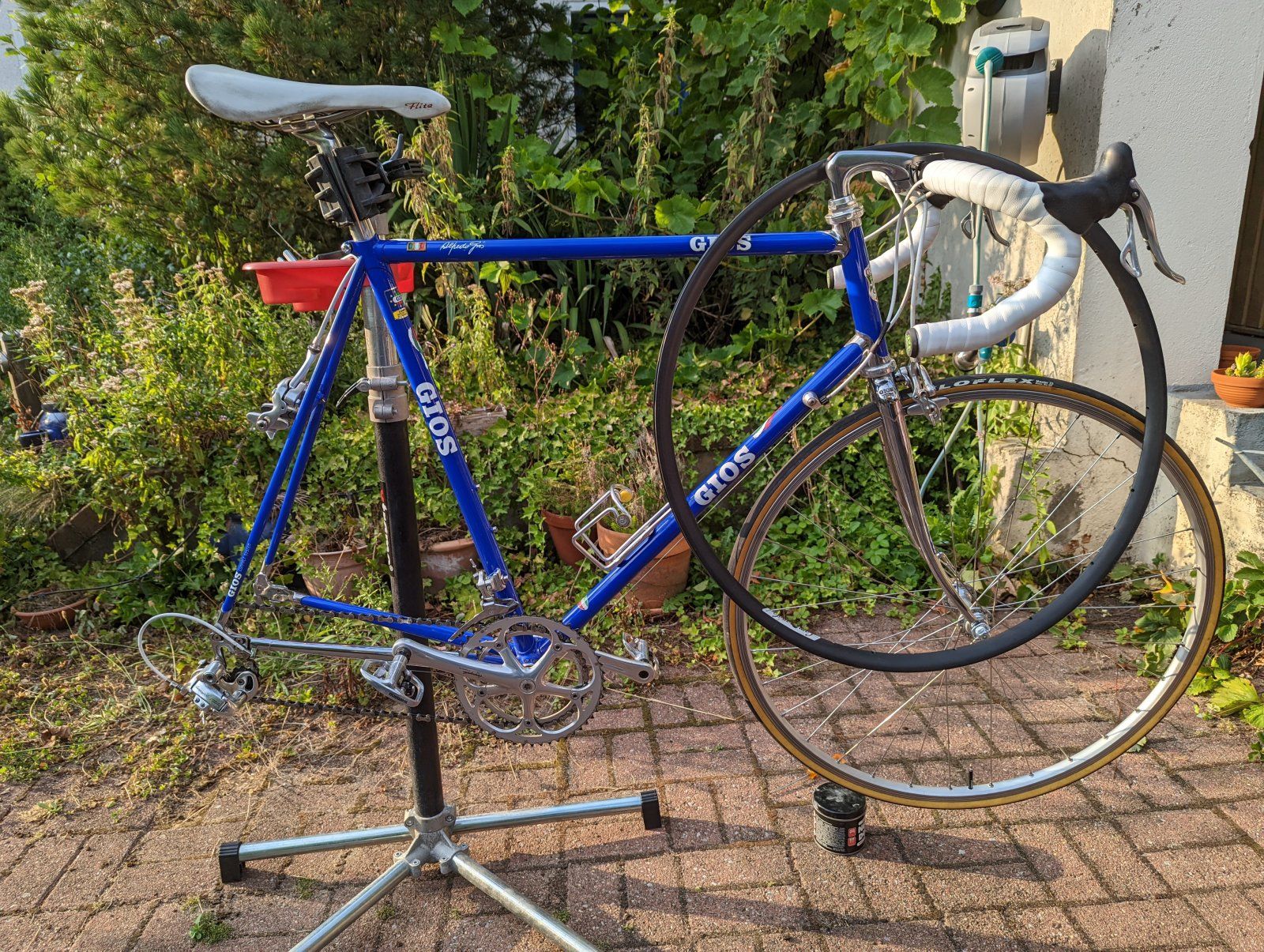

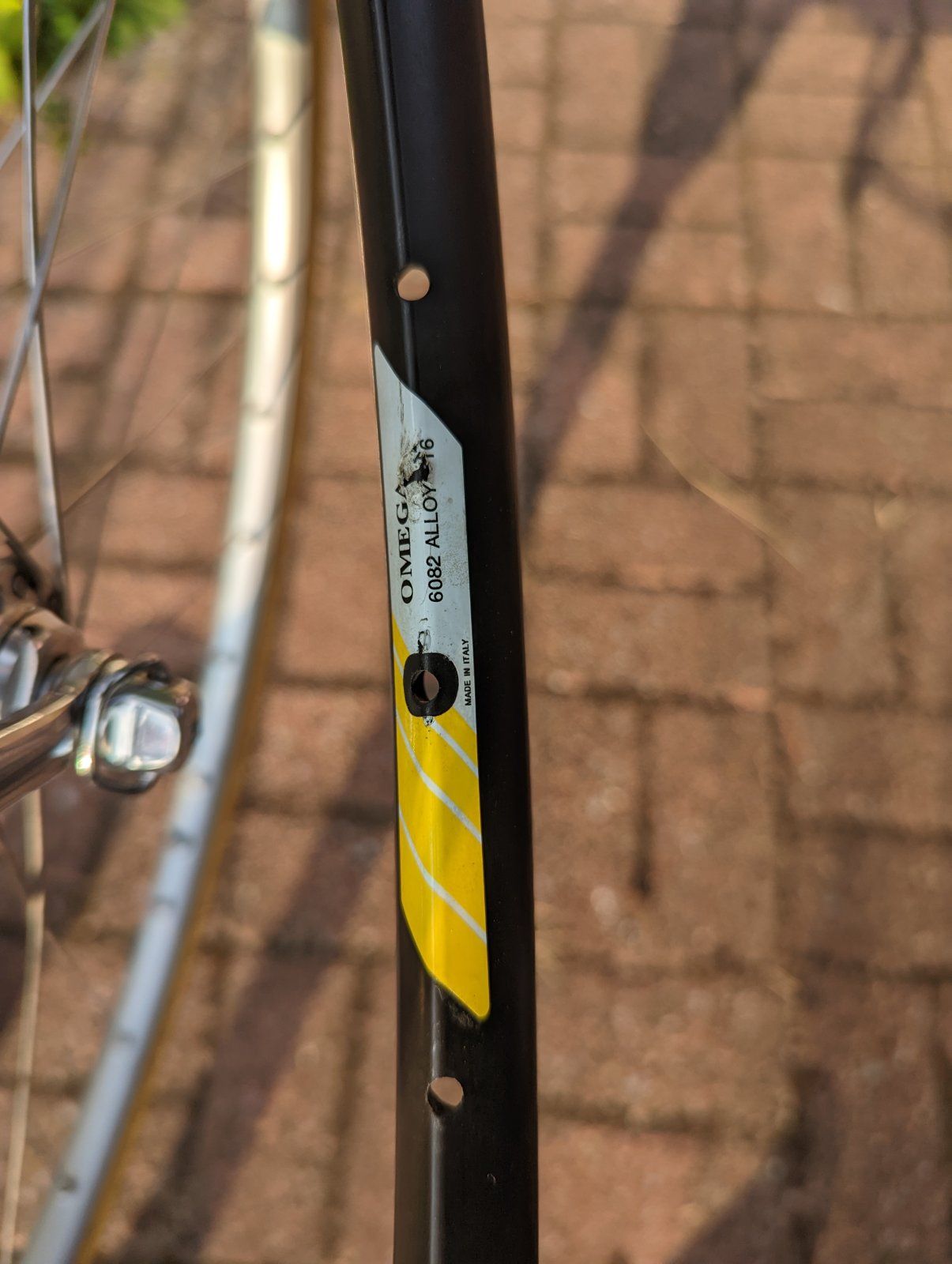

Ich schraube gerade am Gios, welches mich bei der FdG im Weserbergland so geärgert hat. Die Schaltung wollte nicht und mir fehlten damit 25er und 28er Ritzel.
Das Schaltauge war nicht gerade und die Ausfallenden falsch eingestellt. Dazu ist noch das HR nicht exakt mittig zentriert. Das hat den Fehler optisch etwas vertuscht.
Egal... die unpassenden Rigida Chrina kommen runter und Campa Omega drauf.

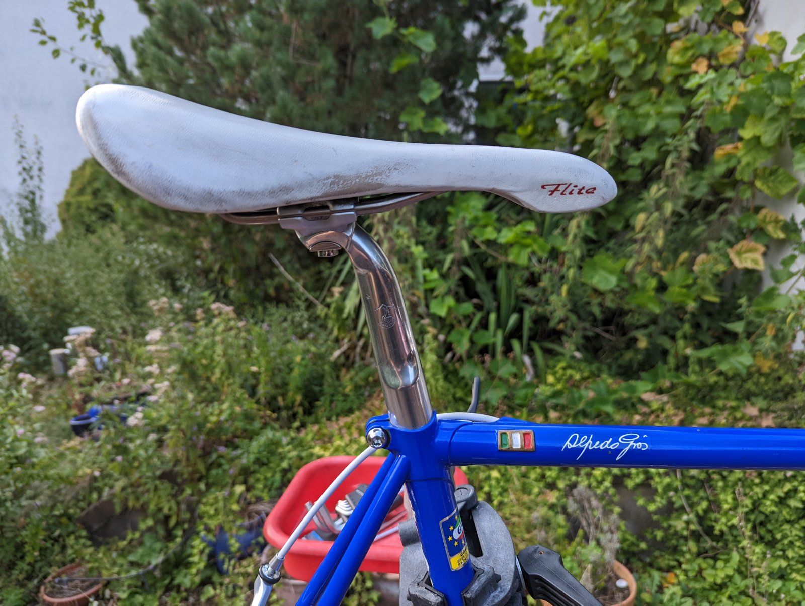

@tommytulpe hat am Wochenende noch eine passende SaStü mit nach Lünen mitgebracht. Die wurde poliert und ersetzt ein Provisorium.
Mist, wenn man ein neues Rad nicht erst einmal zerlegt und neu aufbaut.

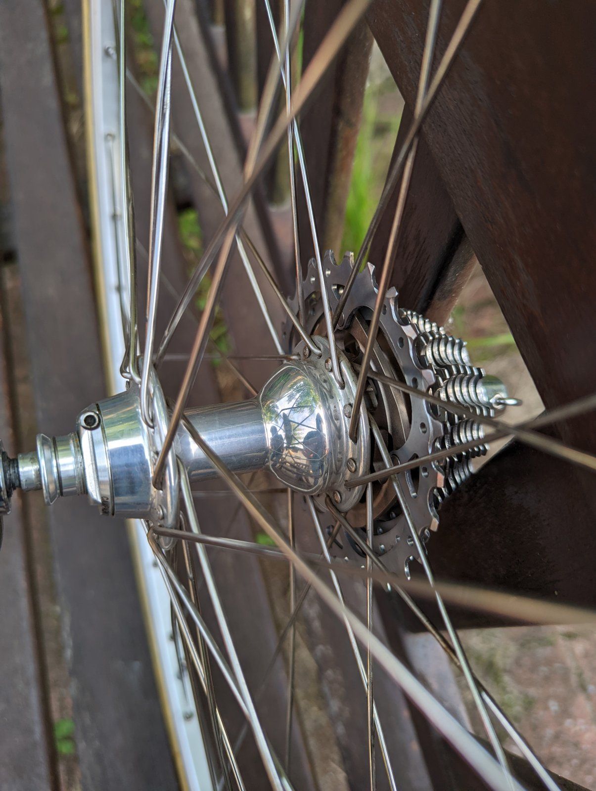

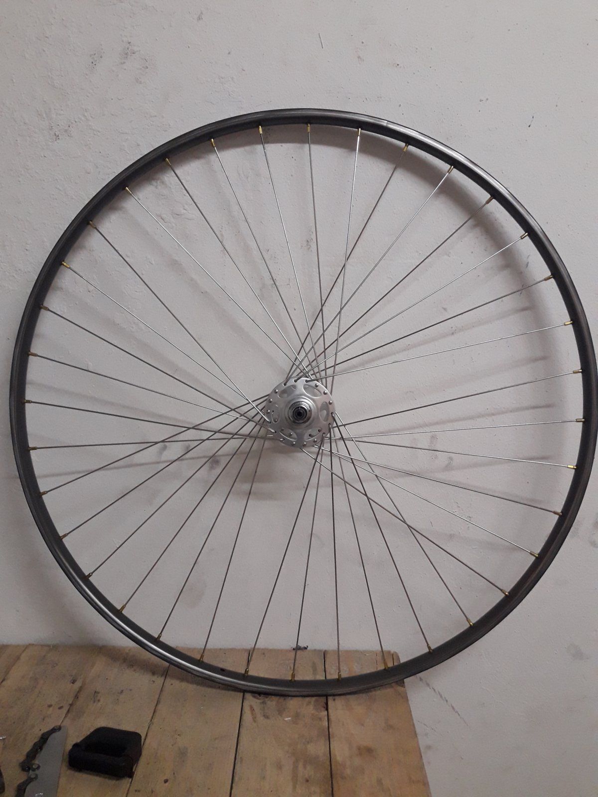

Erklär' Mal bitte.
Wow, noch nie gesehen, solch eine Speichung. o_O
Habe ich mal irgendwo gesehen und gleich nach gemacht - vor zwei Jahren. Das waren eine Normandy Hochflanschnabe und eine Stahlfelge in einem Halbrenner/Sportrad. Hat super funktioniert. War stabil und lief unauffällig. Das Rad habe ich verkauft und der Käufer ist es lange problemlos gefahren.
Jetzt baue ich für mein Wolhauser einen neuen LRS mit DA-HF Naben und GP4. Das Speichenmuster funktioniert nur mit 36 Loch Felgen/Speichen und HF-Naben. Ist nur beim Vorderrad mit Felgenbremse zu empfehlen, da die Speichen vermutlich nicht immer gleichmäßig belastet werden und das bei Antriebsdrehmoment und Lastwechsel bestimmt nicht gut aus geht.

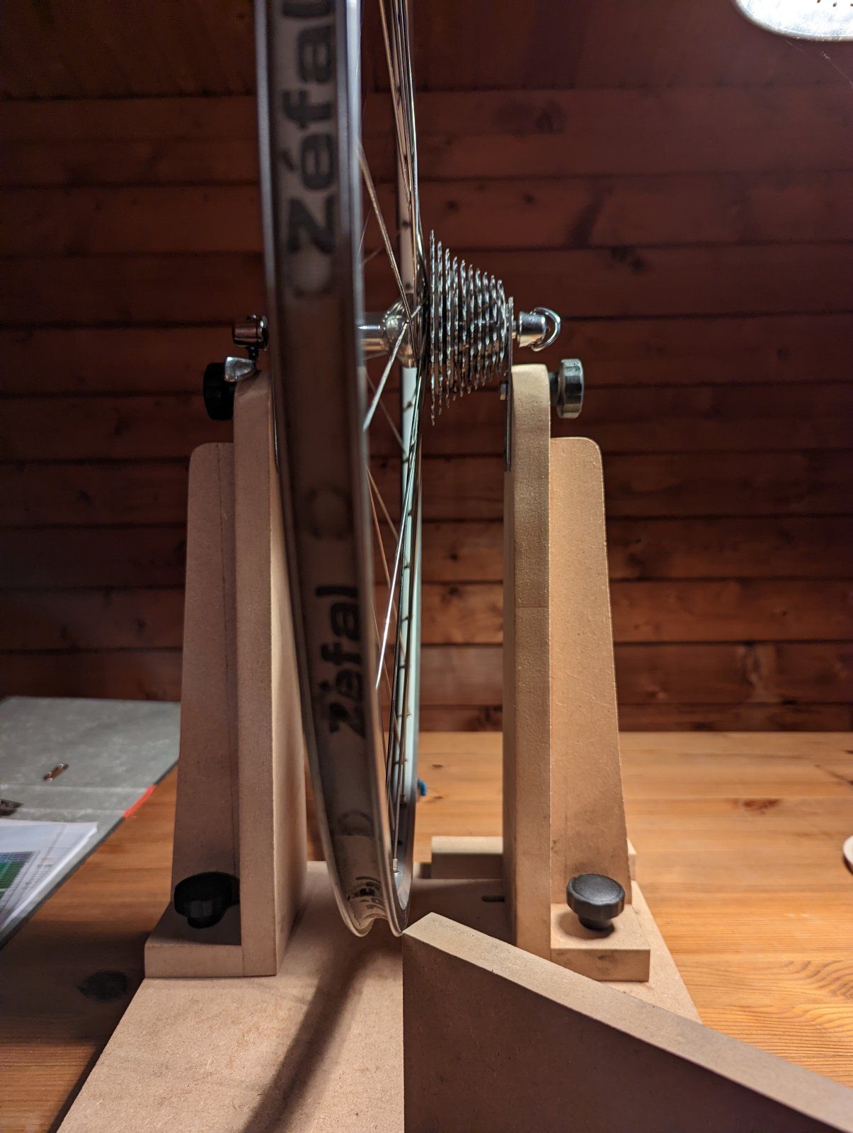

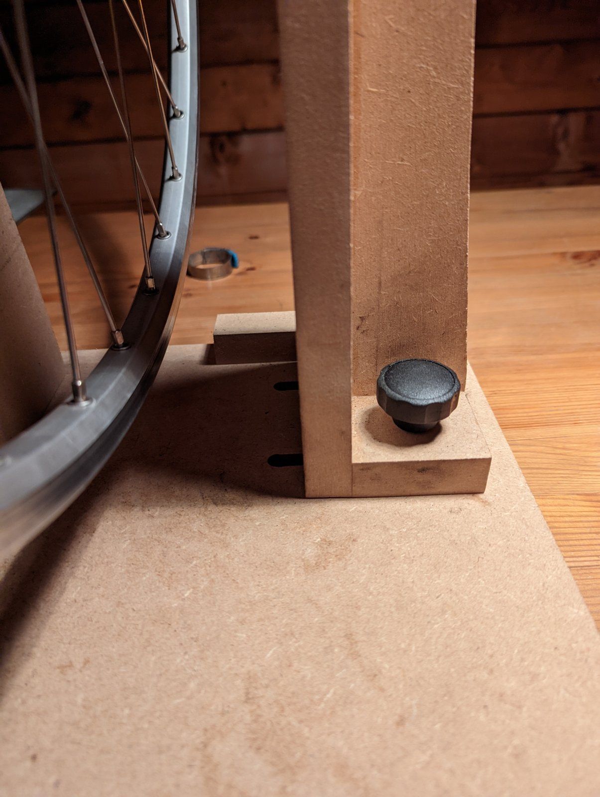

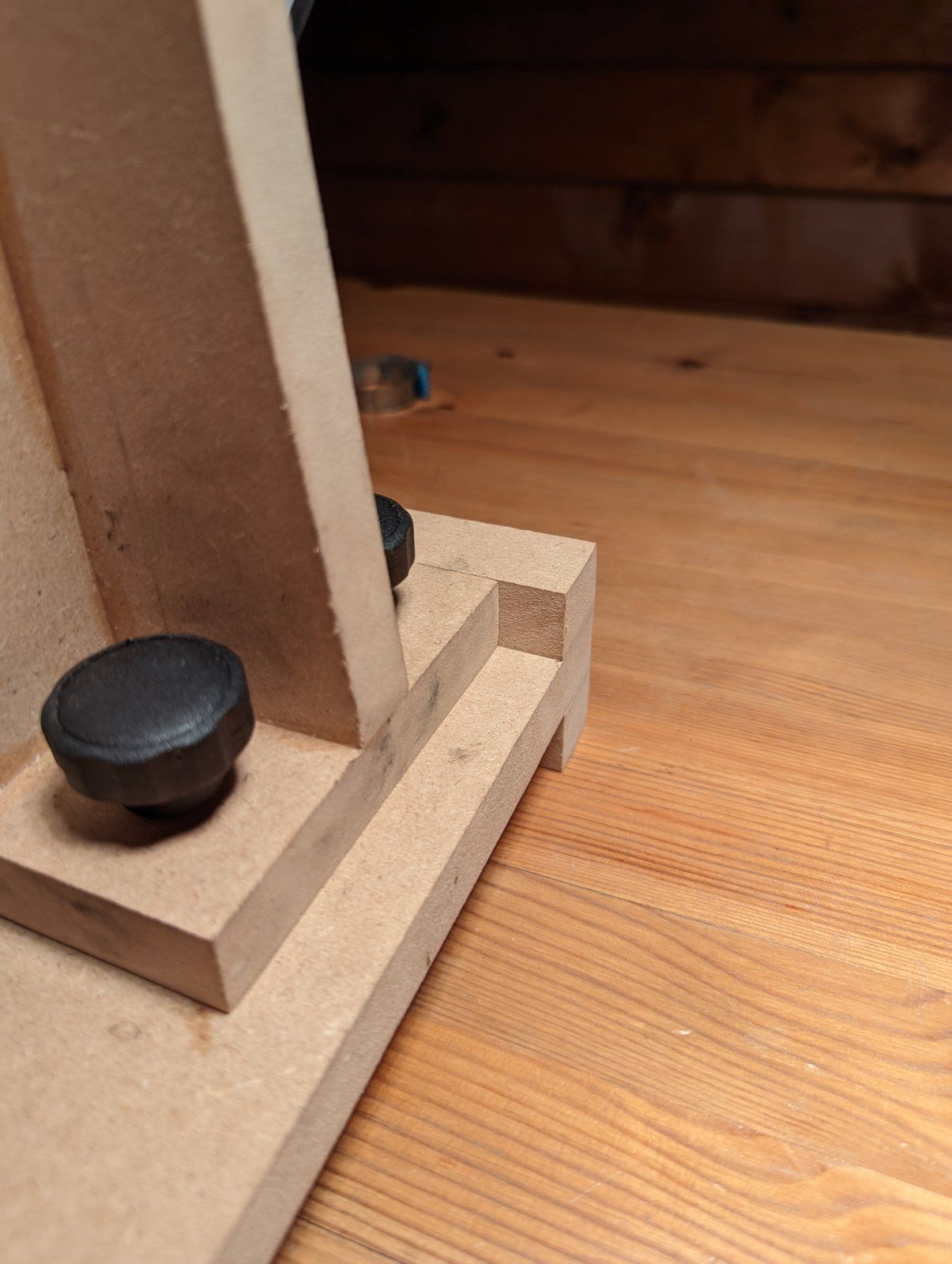

Nun ist das Hinterrad mittig...
Der "Forums-Zentrierständer" ist empfehlenswert.
Kann man hier ein Video einbinden? Dann könnte man sehen, warum Holz eine Messuhr ersetzen kann.

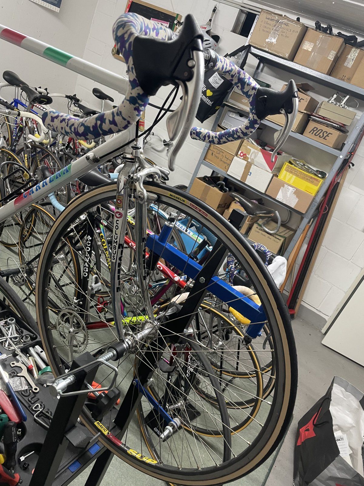

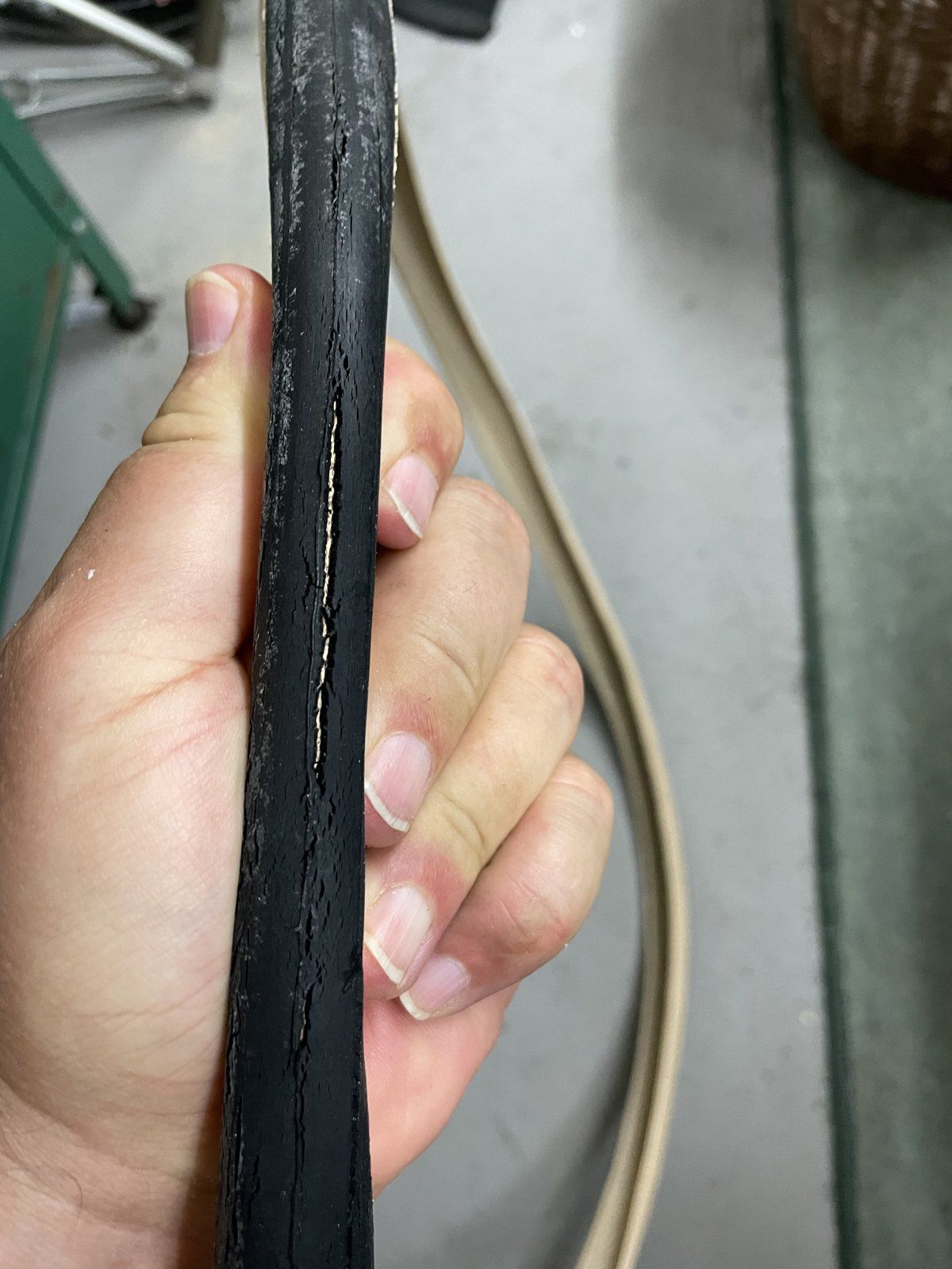

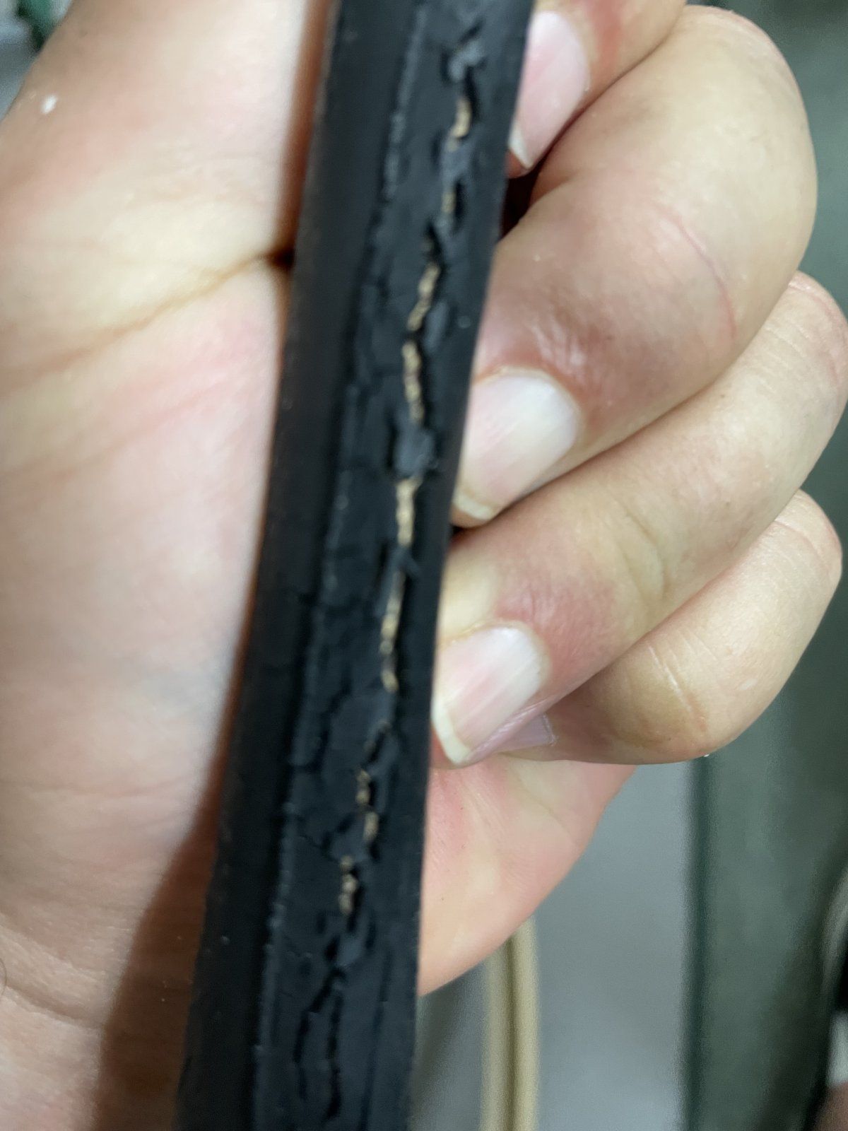

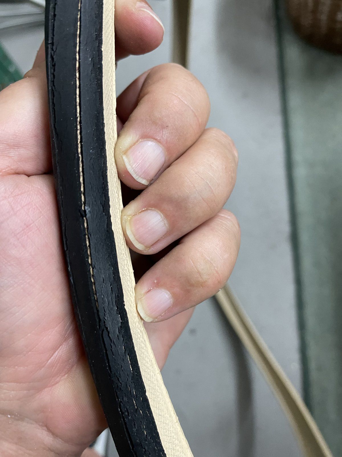

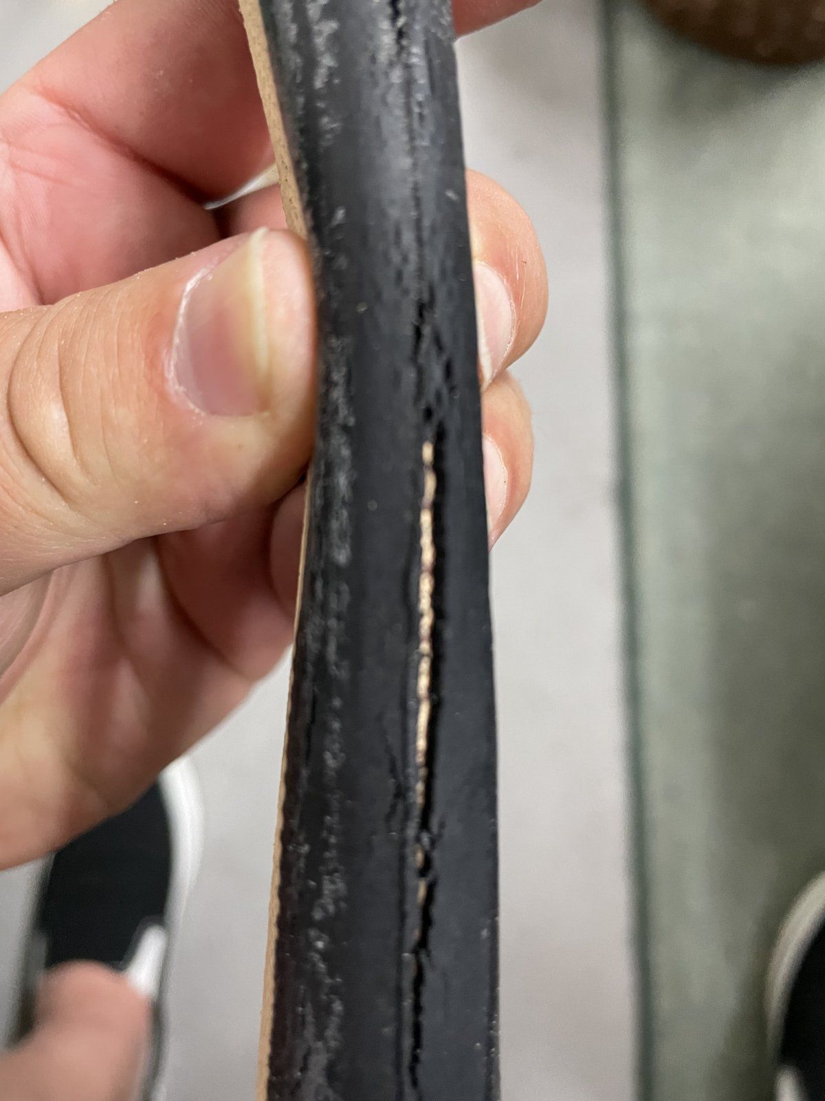

am Sonntag Morgen erst entdeckt und schnell für die Ausfahrt die Shamal vom De Rosa geklaut
und deshalb wurde heute nicht geschraubt sondern neu besohlt .... das Carrera brauchte das dringend obwohl optisch fast neu der "Dackelschneider" kann man da was dagegen machen - eventuell mit Talkum pudern oder so ..???

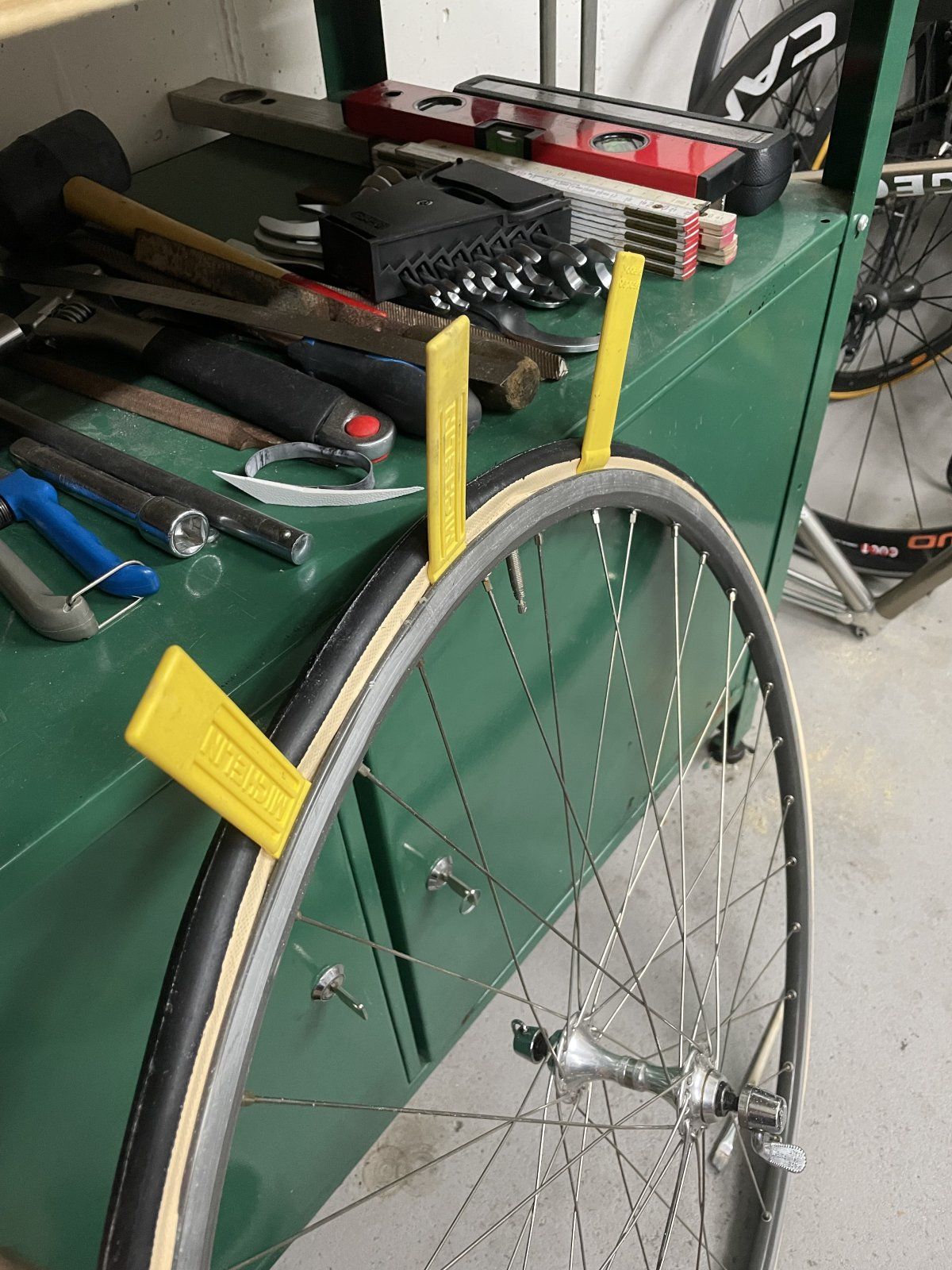

...une chaussure Français neuve de Clermont-Ferrand ... ein neuer Dackelschneider und das kultige Werkzeug dazu ... die besten die es jemals gab
so jetzt wird's langsam eng damit aber vielleicht finde ich noch was in Köln
deshalb sind das immer 3 bei Michelin - früher lagen die 3 Gelben sogar ein Zeitlang bei den Reifen dabei und einige Händler haben sie dann rausgenommen und für'n 5er extra vertickt
danach noch schön ausrichten, dass die Felge genau in die Nut am Reifen schlüpft, ...et voila
La Carrera avec novelle chaussure de MICHELIN

Die Dinger sind alt genug, die dürfen reißen. Daher, einfach drauflassen und, wenn Besuch kommt, auf 2 Bar pumpen, dann sieht man das kaum. Fahren würde ich die nicht mehr, auch nicht die "neuen". Sind Museumsreifen.

Solch schmale Reifen könnte ich nicht mehr fahren, das wäre mir viel zu hart.

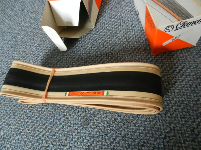

Ich hab hier noch ein paar Clément GO, die den Michelins bis aufs Dekor gleichen.
Insgesamt sind 4 Stück vorhanden. Wenn du sie alle nimmst, mach isch speciaale preis.

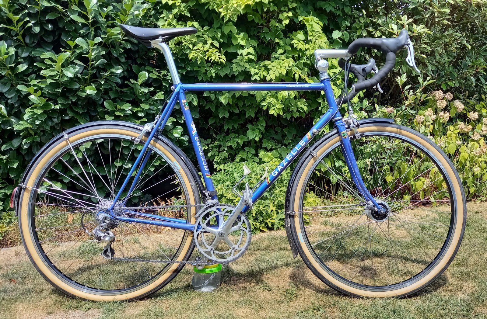

Ich schraube am Champion Mondial A-Frame von 1983. Da der Rahmen Schutzblech-Ösen hat und in mäßigem Zustand zu mir kam, war ihm ein Schicksal als Regenrad zugedacht. Mit Campa 10fach und SKS-Blechen ausgestattet wurden wir zwei schnell gute Freunde.
Nominell ist der Rahmen mir etwas zu klein, aber vielleicht grade wegen der Kürze für 18-25km Pendelstrecken o. ä. erste Wahl. Was mich schon immer etwas störte: es passen mit ach und krach 25er Reifen unter die Bleche. Für eine Allwetter-Ganzjahres-Gebrauchsmaschine unwürdig. Außerdem wäre festes Licht was feines.

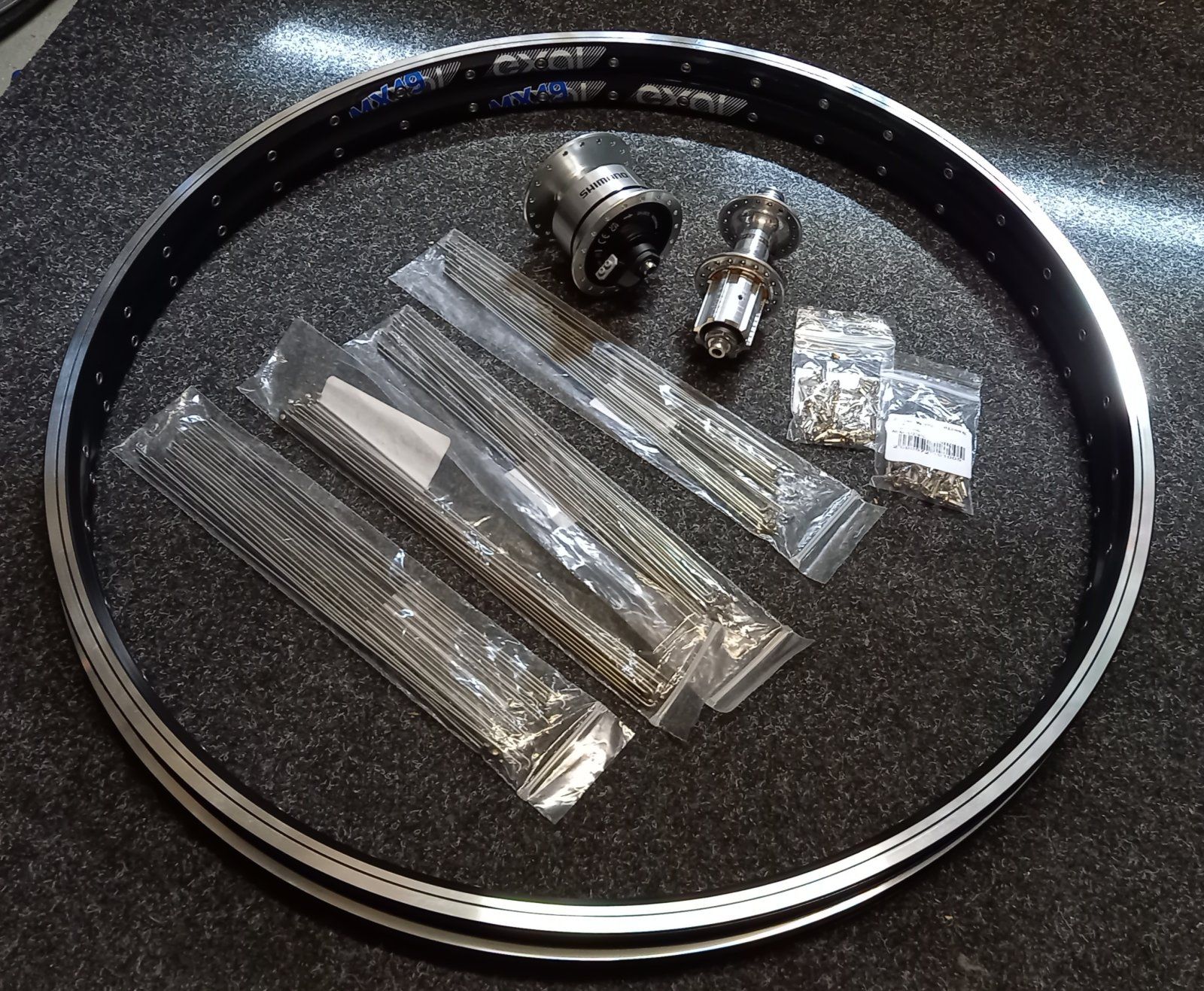

Die Lösung: Umbau auf 650b mit Nabendynamo. Fertige LRS für Felgenbremse scheint es nicht zu geben. Und welche Bremse packt das? Dank des entsprechenden Fadens hier in diesem sensationellen Forum fiel die Wahl auf Exal MX19 Felgen und Tektro R559 Bremsen. Dynamo Shimano DH-3N72, hinten Record 10fach.
Räder gebaut und mal mit 42er Reifen ausprobiert: Tight wie n Schwitzkasten.
38er Gravelking Slick sind im Zulauf. Dann muss ich nochmal an die Bleche ran, Licht und leider auch die Kabelage. Aber jetzt dreh ich erstmal ne Proberunde!

Wer mit ner Gazelle nicht gut Freund wird,dem is nicht mehr zu helfen
