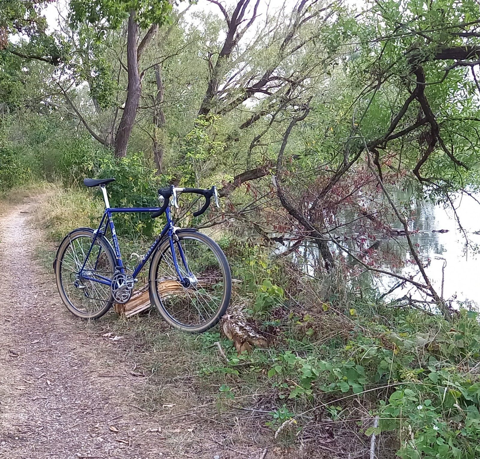

Ich schraube am Champion Mondial A-Frame von 1983. Da der Rahmen Schutzblech-Ösen hat und in mäßigem Zustand zu mir kam, war ihm ein Schicksal als Regenrad zugedacht. Mit Campa 10fach und SKS-Blechen ausgestattet wurden wir zwei schnell gute Freunde.

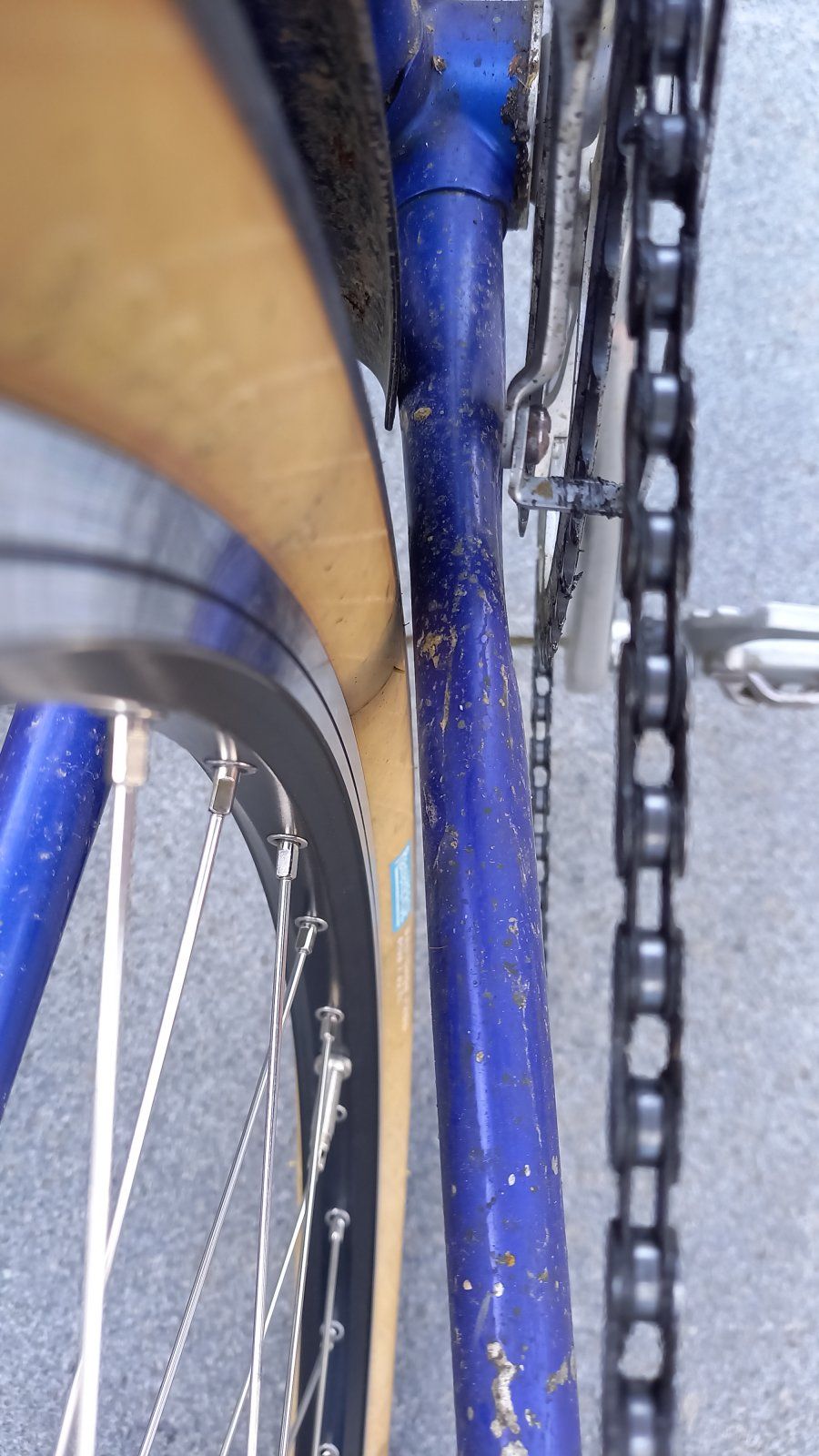

Räder gebaut und mal mit 42er Reifen ausprobiert: Tight wie n Schwitzkasten.

38er Gravelking Slick sind im Zulauf. Dann muss ich nochmal an die Bleche ran, Licht und leider auch die Kabelage. Aber jetzt dreh ich erstmal ne Proberunde!
Sehr schöner Umbau!
Solltest du dich in den sänftenartigen Charakter der Babyshoes verlieben/verliebt haben, dann könntest du versuchen die Kettenstreben an der engsten Stelle nur drei oder vier Millimeter einzudrücken. Das sollte die Streben strukturell nicht schwächen und du kannst die Reifen behalten. (Irgendwo zwischen den 38er und den 42ern liegt eine "magische" Grenze zwischen rennradartig und Sänfte. Selbst wenn man die 38er von Herse in extralight nimmt.)

Es fährt sich schon etwas arg plüschig für ein Rennrad, aber die 42er kommen eh wieder runter und zurück aufs Bombtrack Audax. 38er GravelKing in 622 habe ich schon lange auf dem Stadt-Peugeot, die kann ich unbedingt empfehlen! @faulpelz Streben eindrücken trau ich mich nicht :eek:
Ich wollte eigentlich durch ein paar Pfützen fahren, um mal zu schauen, wie trocken Mann und Maschine bleiben, bei 41mm Blechen und 42mm Reifen. Hab keine Pfützen gefunden...

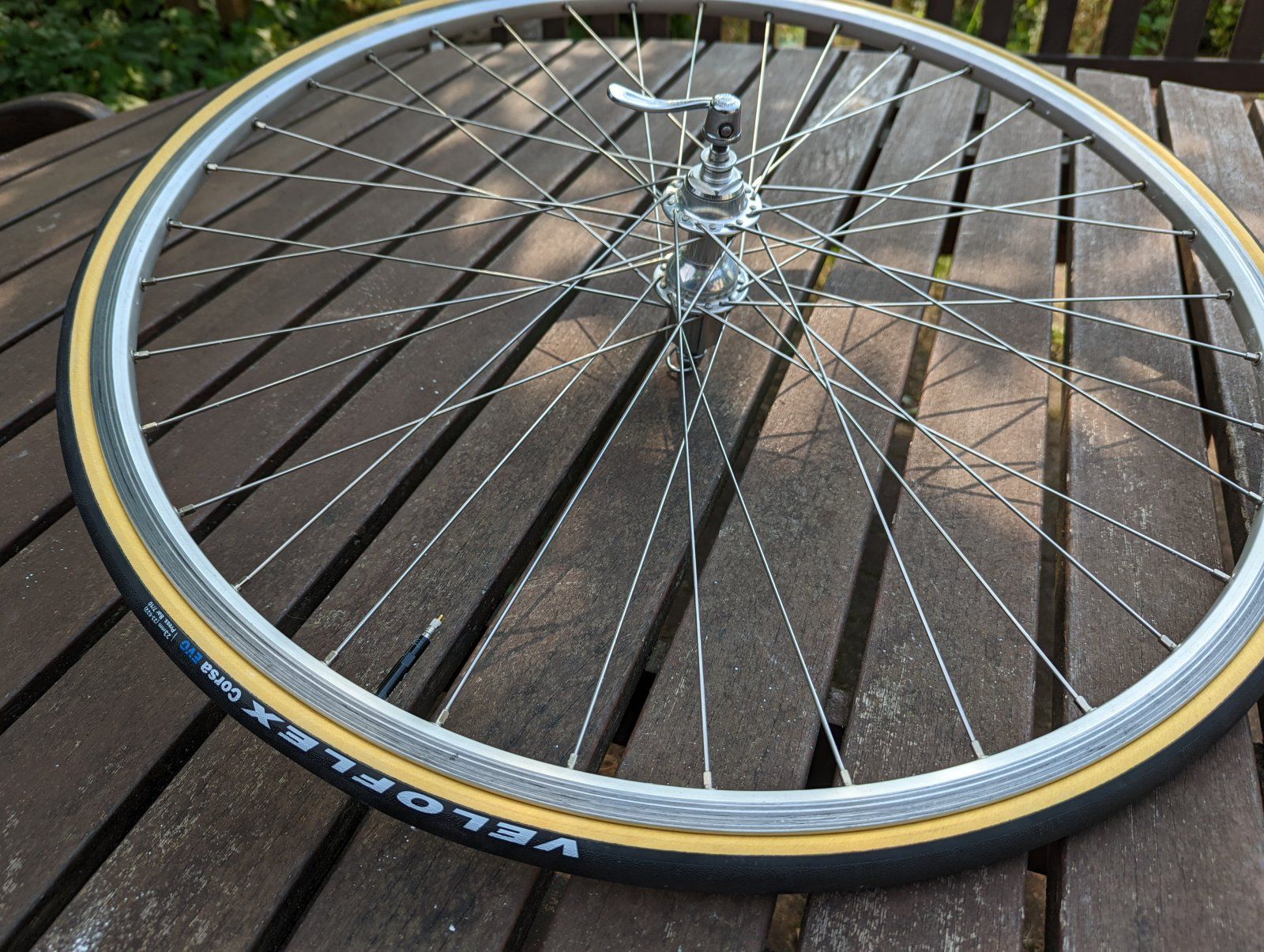

Die Veloflex ließen sich ohne Werkzeug auf die Chrina aufziehen.
Immer schön reichlich Talkum verwenden. Hilft nicht beim Aufziehen, verhindert aber, dass die Latexschläuche scheuern.
Doch, Talkum hilft, dass die gummierten Flanken nicht an der Felge kleben bleiben und Du die volle Länge beim Drüberwuppen nutzen kannst.
