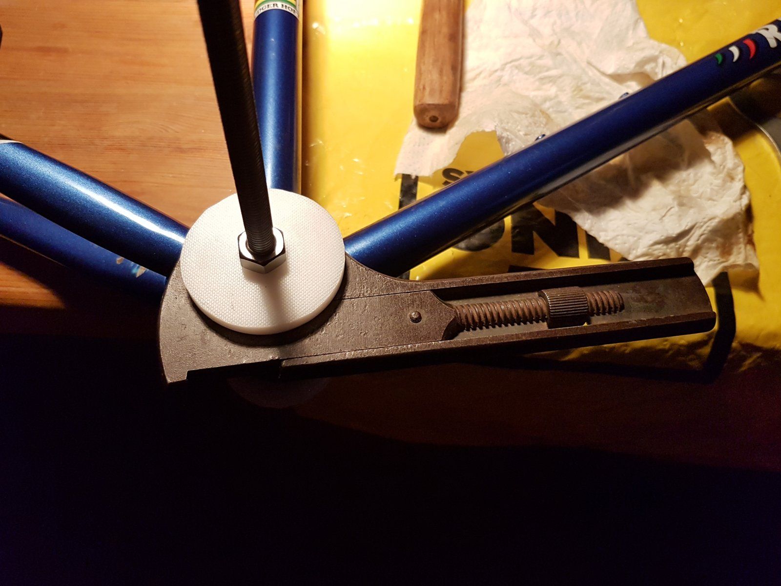

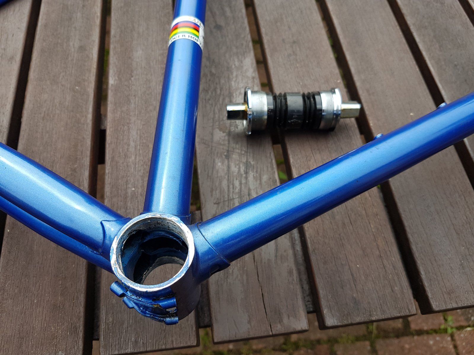

Die Vorgehensweise ist so falsch nicht. Das Werkzeug dürfte den Impuls nicht überlebt haben. Ich bin eher für einen langen Hebel. Impuls ist Mist.
Ein Meter Hebel, der richtige Schlüssel und die Lagerschale ist raus. Das Rohr federt und das gibt einen kleinen Impuls bei der ersten Bewegung.
Auch bei dem FAG Werkzeug hätte man das Rohr auf das Werkzeug bekommen. Zur Not zwei Stück und zwei Helfer.
Hier nichts wirklich korrodiert aber eingeklebte Lagerschale plus altes Fett. Davor waren zwei normale Schlüssel hinüber. Heilige drei Könige zum demontieren = Tonne...

Engländer in einen Schraubstock und danach den Rahmen langsam in die richtige Richtung drehen. War damit bisher immer erfolgreich! :D
Glückwunsch wer einen Schraubstock an stabiler Werkbank hat :cool: :daumen:.
Und die Werkbank entweder am Boden oder an der Wand festgeschraubt ist. :D
In einem Berliner Radladen, in welchen ich mein G. Nicot damals zur Entfernung der rechten Tretlagerschale gebracht hatte, haben die das Tretlagerwerkzeug (oder einen Englänger, so genau habe ich das nicht gesehen) in einen der Schraubstöcke auf einer von drei in der Werkstatt stehenden Werkbänken eingeklemmt, mussten zu Zweit mit aller Kraft am Rahmen drehen und haben dabei die (in der unteren Ablage gut befüllte) Werkbank mitgedreht (so dass sich einer der beiden auch noch dagegen stemmen musste). ;)
Aber sie haben die Schale (die dort seit ca. 65 Jahren drin war) herausbekommen. :)

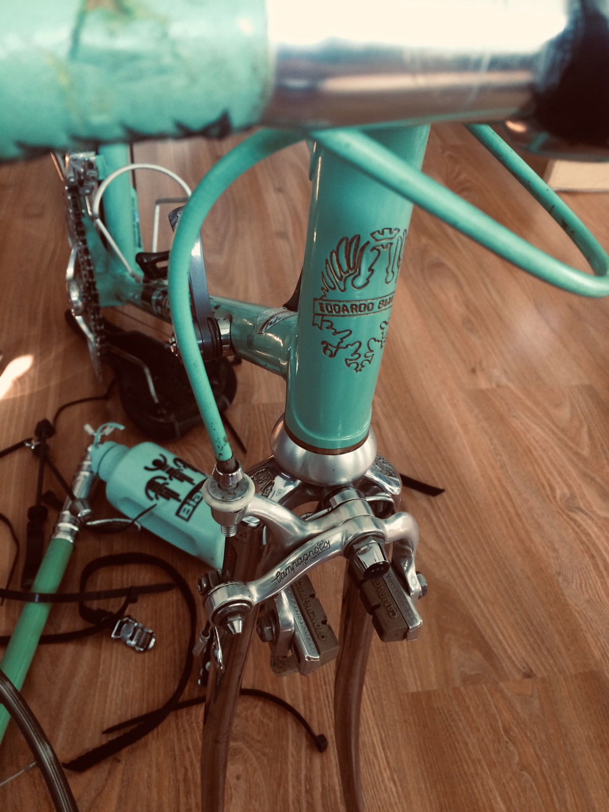

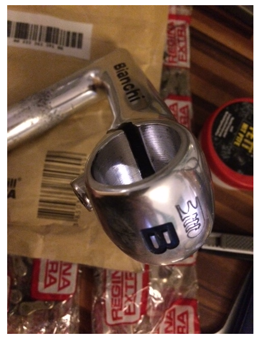

Der neue Vorbau und Roys Nabe eingespeicht:
Vorher-Bild direkt aus der Kiste:

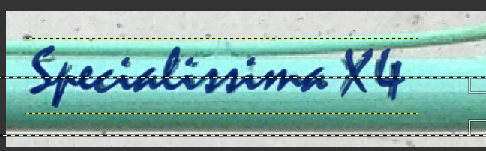

Aufkleber nachgebaut in Schrift und Form. Das "X" ist verkehrt herum .
Könnte ich bei erfolgreichem Druck auch anbieten, habe aber noch keine
Trägerfolie in Aussucht.

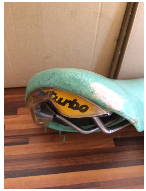

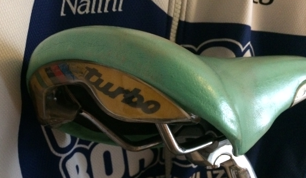

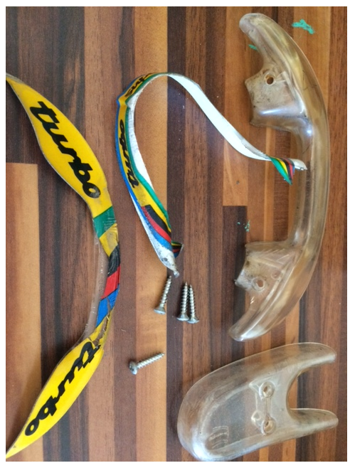

Sattel schon vor einer Weile aufgearbeitet. Alles ab, Sand aus den Ritzen geholt.
Wenn man falsch Farbe anmischt pinselt man schnell das ganze Ding neu.
Dann alles wieder runtergeholt und erneut probiert.
Resultat (fehlende Farbe kann man schlecht darstellen mit Farbe):

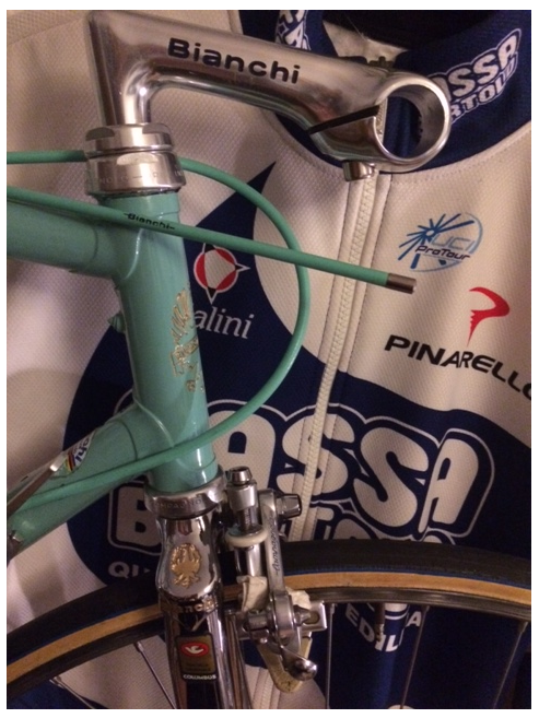

Heute hab ich noch mal echt lange im Keller gesessen. Allein die Zugverlegung. Ich bin da ja echt penibel. Bei jedem Zug hab ich mind. einmal noch ein kleine Stück abgenommen. Datürlich werden die Enden plan geschliffen. Um die Schaltzüge durch Tretlager zu bekommen, musste ich die Kurbel noch mal ausbauen, die wollten da einfach nicht von alleine den Austrittsschlitz finden. Am Oberrohr wars auch fummelig. Dieses kleine Metallteil im Rahmen mit dem Anschlag musste raus, hat sich aber gewehrt. Dann mit einer Schlinge aus einem alten Schaltzug in den Rahmen angeln, dem Bremszug durchschieben und in der Schlinge einfangen. Ein Geduldsspiel.
Fast fertig:

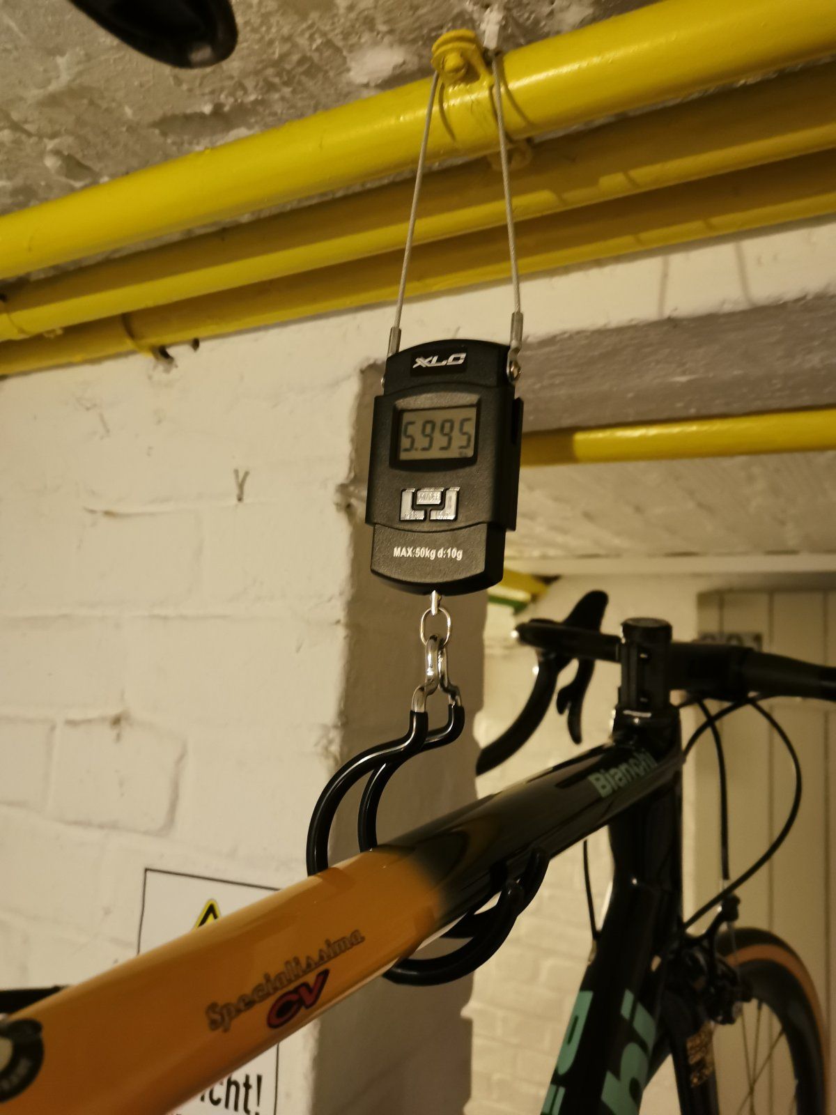

Was ich noch tun muss. Das Lagerspiel am Vorderrad muss noch minimal verkleinert werden. Züge gekürzt, Schaltung und Bremsen eingestellt. Lenkerband gewickelt. Fürs wiegen hab ich das Lenkerband mal in den Flaha gesteckt.

Das alte Rad wog 6,2. Ich habe 240g an den LR und knapp 120 am Lenker/Vorbau gespart. Der Rahmen ist minimal leichter als der alte (um 10-15g). Alles andere ist gleich. Vielleicht hab ich einfach zu viel Dichtmilch in die Reifen gekippt, da die nicht richtig dichten wollten? Ok, die Züge werden noch gekürzt und am Ende des Lenkerbandes werden noch ein paar cm abgeschnitten. Aber mehr als 5g bringt das doch nicht. Den Gabelschaft werde ich erst nach ein paar ausgiebigen Probefahrten endgültig absägen.
Fast fertig:Anhang anzeigen 1228126

Da würde ich erstmal an der Waage zweifeln, was bis 50kg geht in 10 Gramm schritten aber dennoch 5 hinten anzeigt
Würde ich wenigstens mal gegen messen
