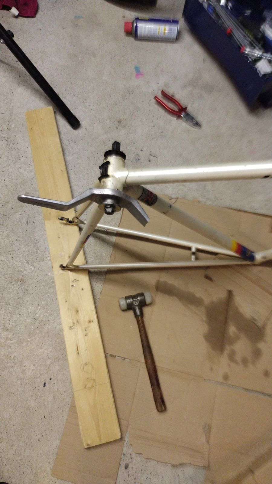

Danach wurde es doof... FAG-ähnliches Innenlager mir Aluschalen 🤮
Links wollte dann gar nicht und durfte dann erstmal noch drin bleiben...

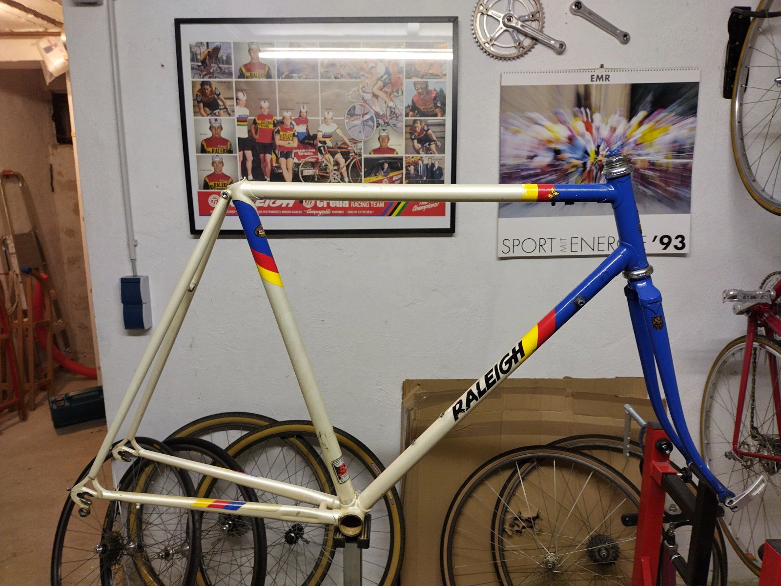

Das Raleigh ist trotzdem cool 😊

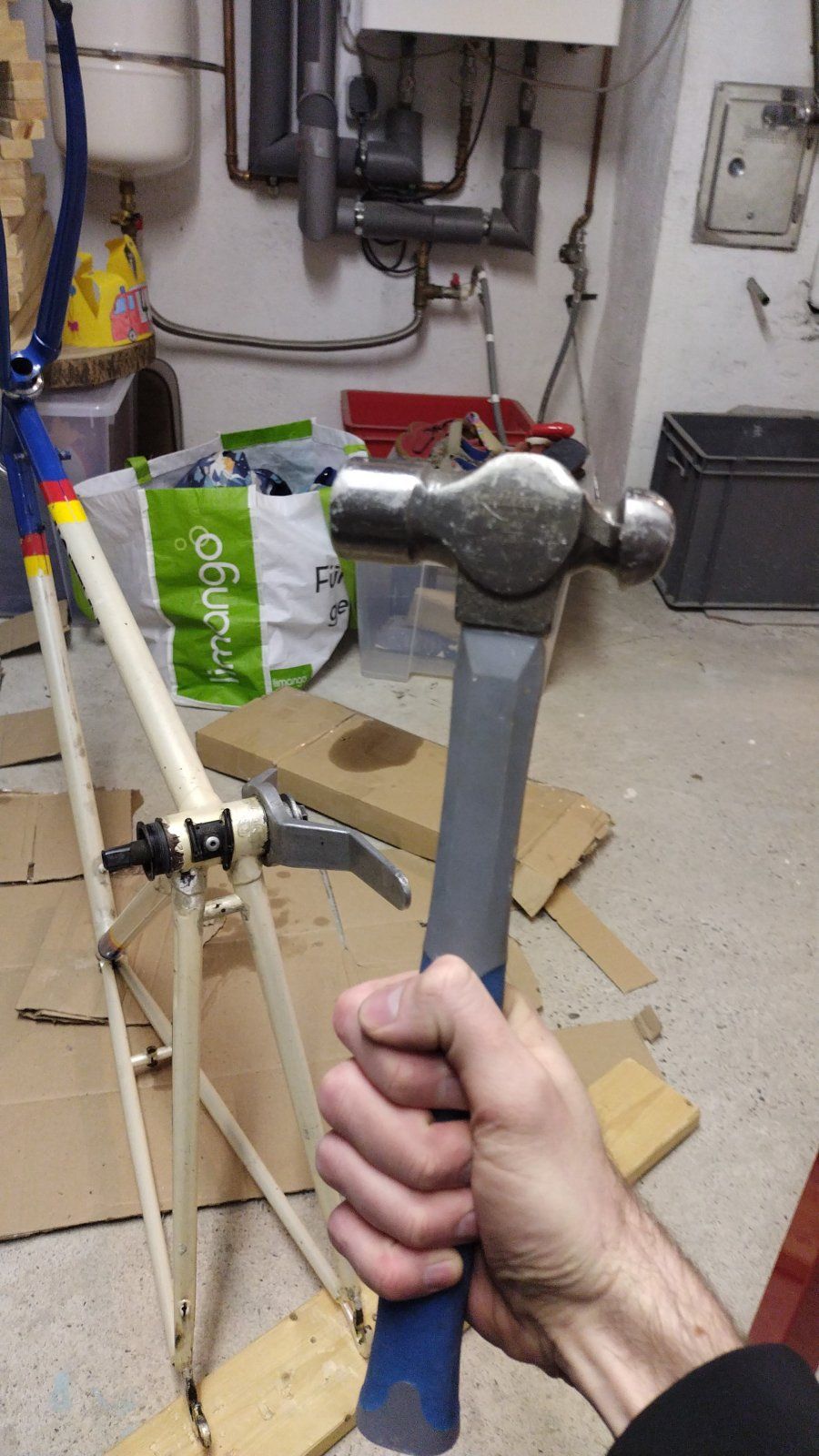

Heute Abend ging es in die zweite Runde gegen die linke Schale...
Armkraft verlängert
Als Konter gab's nen Tiefschlag...
Neue Strategie mit neuer Waffe
Der Gegner zeigt keine Schwäche...
Kaliber erhöht
und ohne Nachlass auf ihn eingeschlagen.

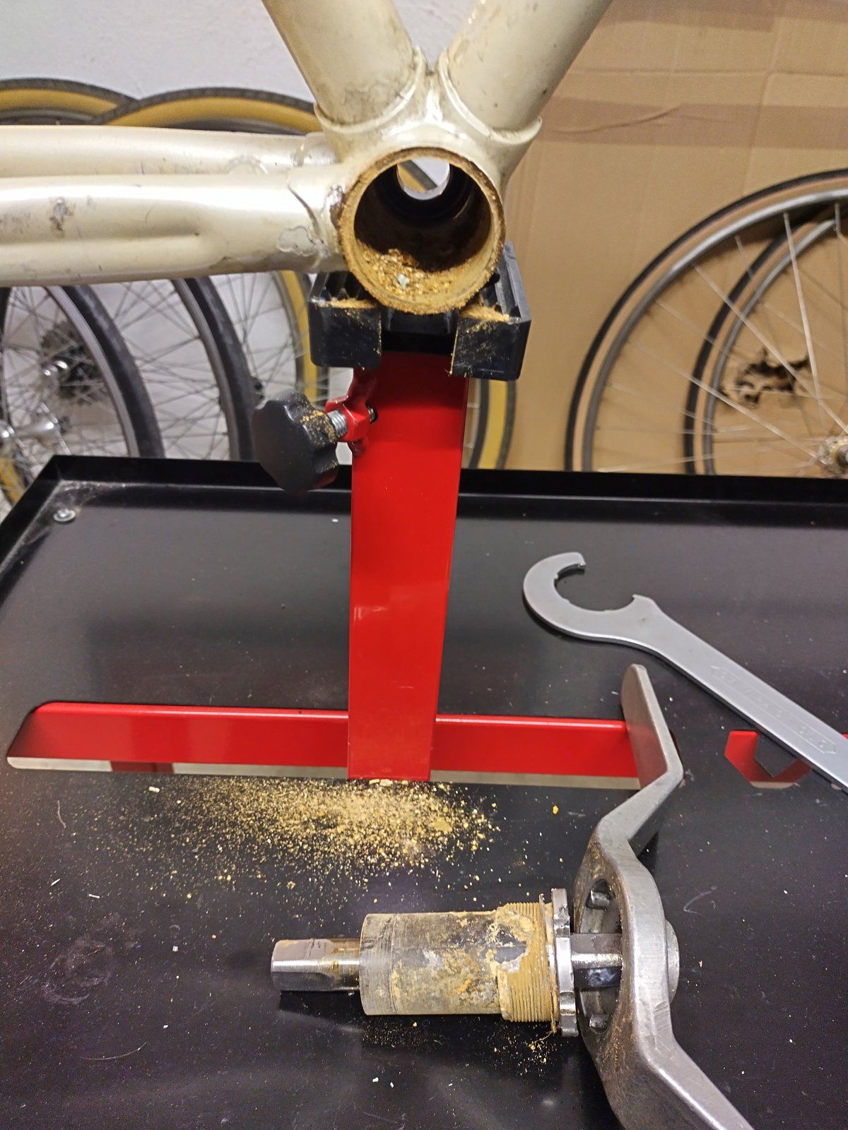

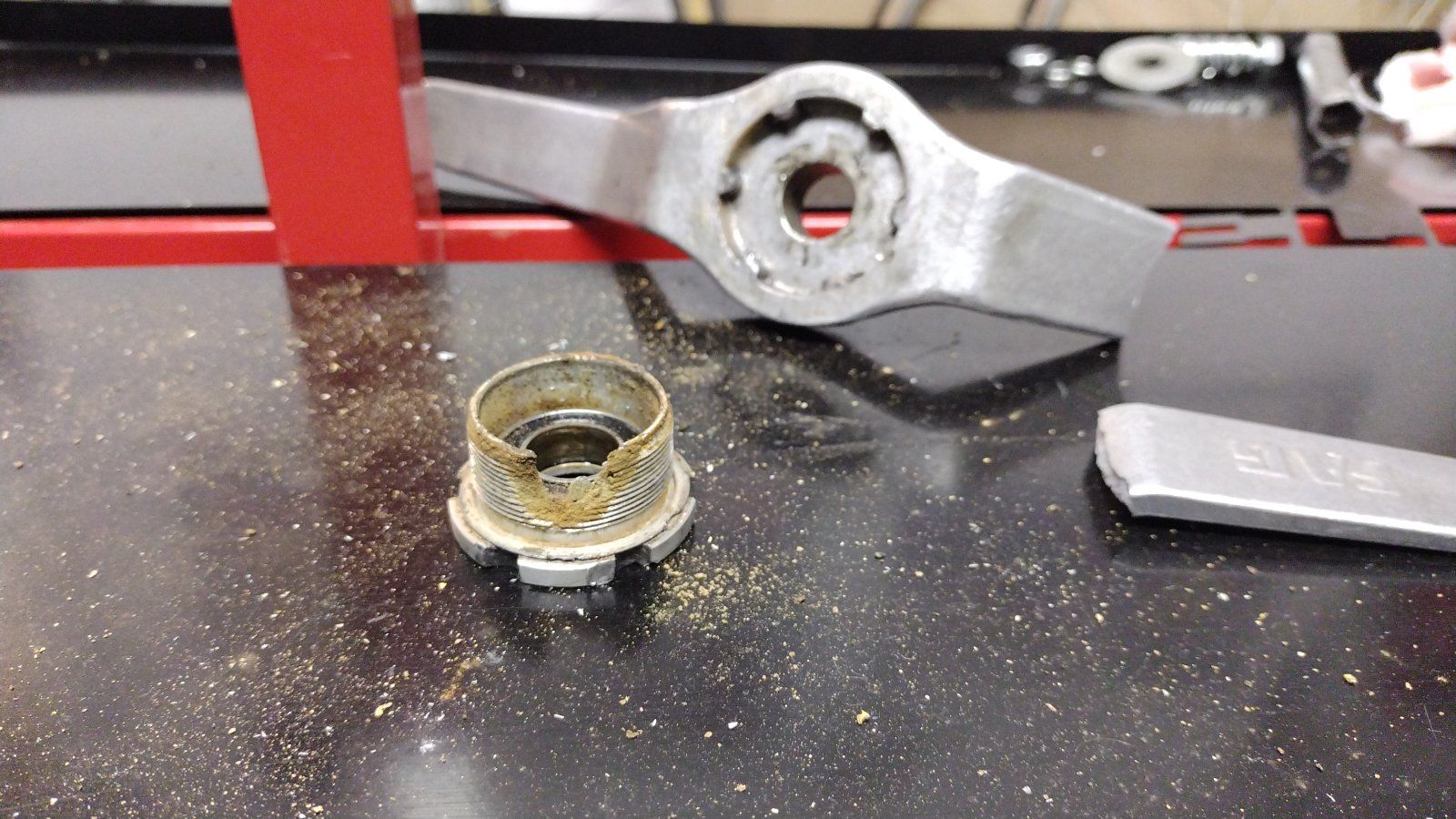

Sieg durch K.O. - der Gegner musste ordentlich Zähne lassen
Nun freie Sicht
Und entgegen dem sonstigen Vorgehen, erst nach dem Kampf auf die Waage
2.550 Gramm... Profi-Kampf-Gewicht aus England 😊
