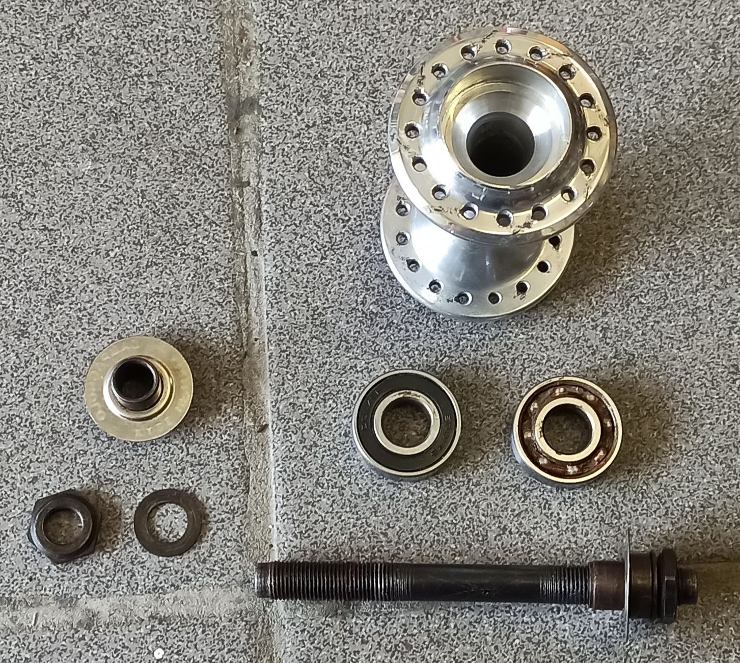

Ist zeitlich nicht ganz drinne, aber ich warte gerade mein Rennrad. Es war mit 8-fach Ergopower ausgerüstet und ich habe vor ein paar Jahren 10-fach drangebaut. Jetzt überlege ich wieder zurück zu gehen. Damals hatte ich nen 9-fach Freilaufkörper auf die alte Nabe angepasst. Da es die Konen für die Achsen nicht mehr gibt, habe ich mir nen gebrauchten Laufradsatz (9-fach) gekauft, damit ich das alte Material schonen kann. Dafür suche ich mit die fehlen Ersatzteile zusammen.

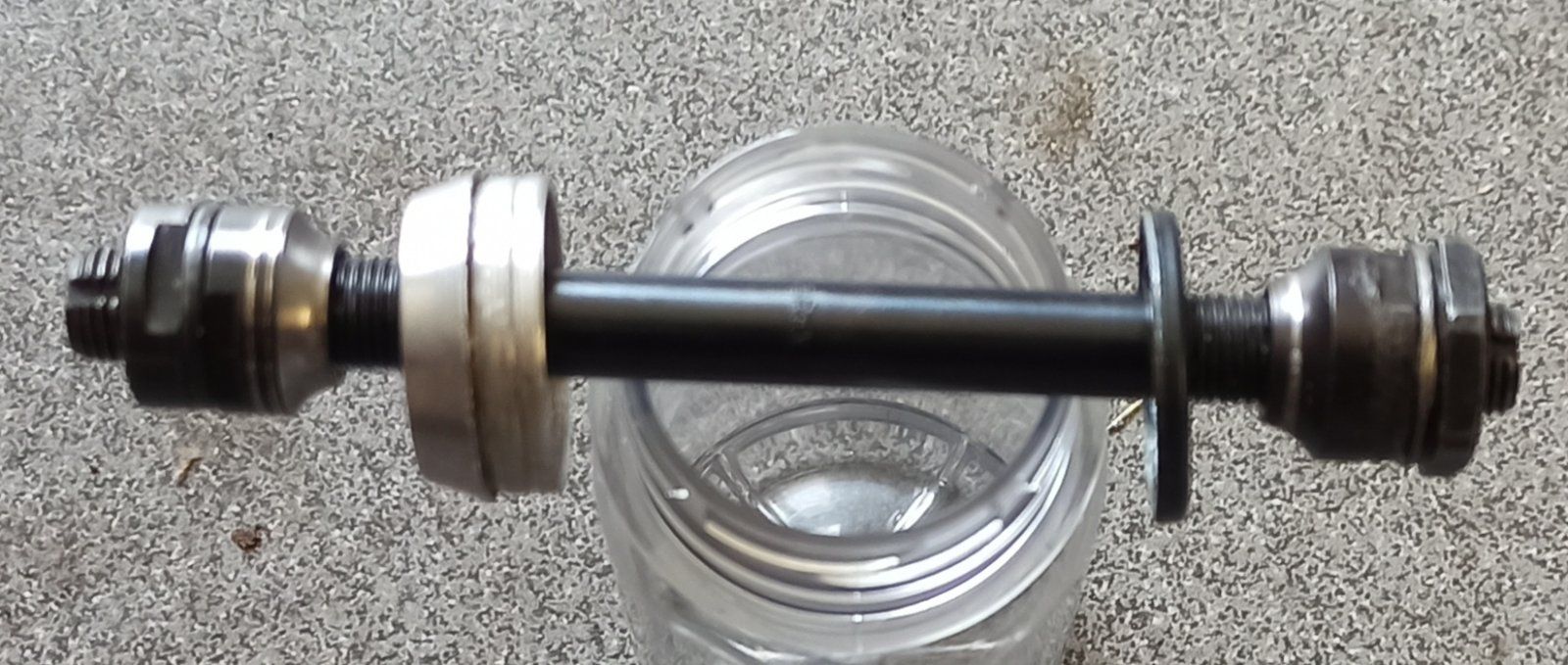

Ich wollte die Konen des neuen Laufradsatz erneuern und musste leider feststellen, daß Campagnolo die Teile (HB-CH004) abgekündigt hat. Es passt der Konus der alten 8-fach Record, aber da muß man auch die Kappen nutzen weil der Außendurchmesser geringer ist.

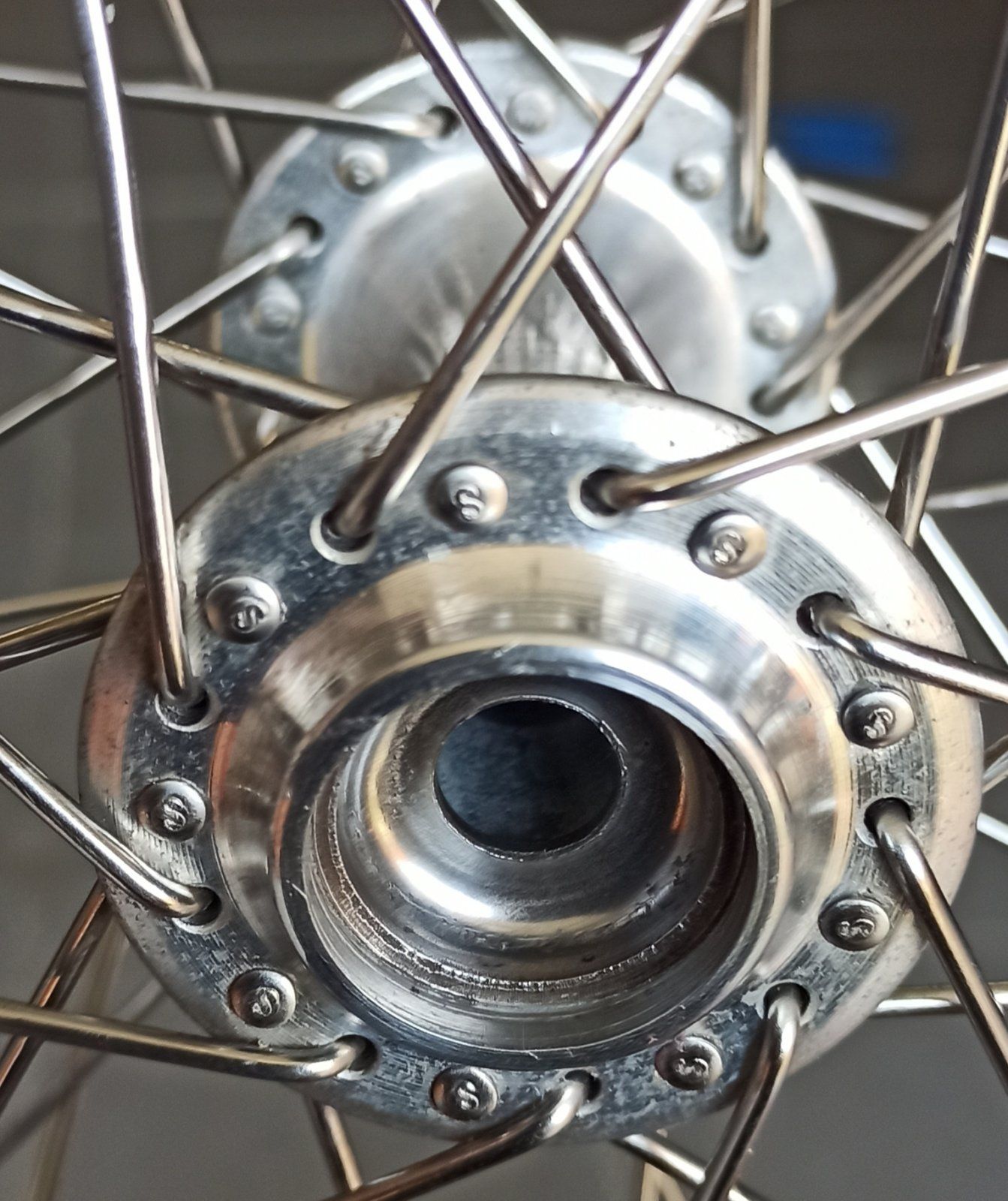

("Neue" Nabe Veloce 9-fach)
(Achse mit links 96er Record und rechts was in der Nabe war

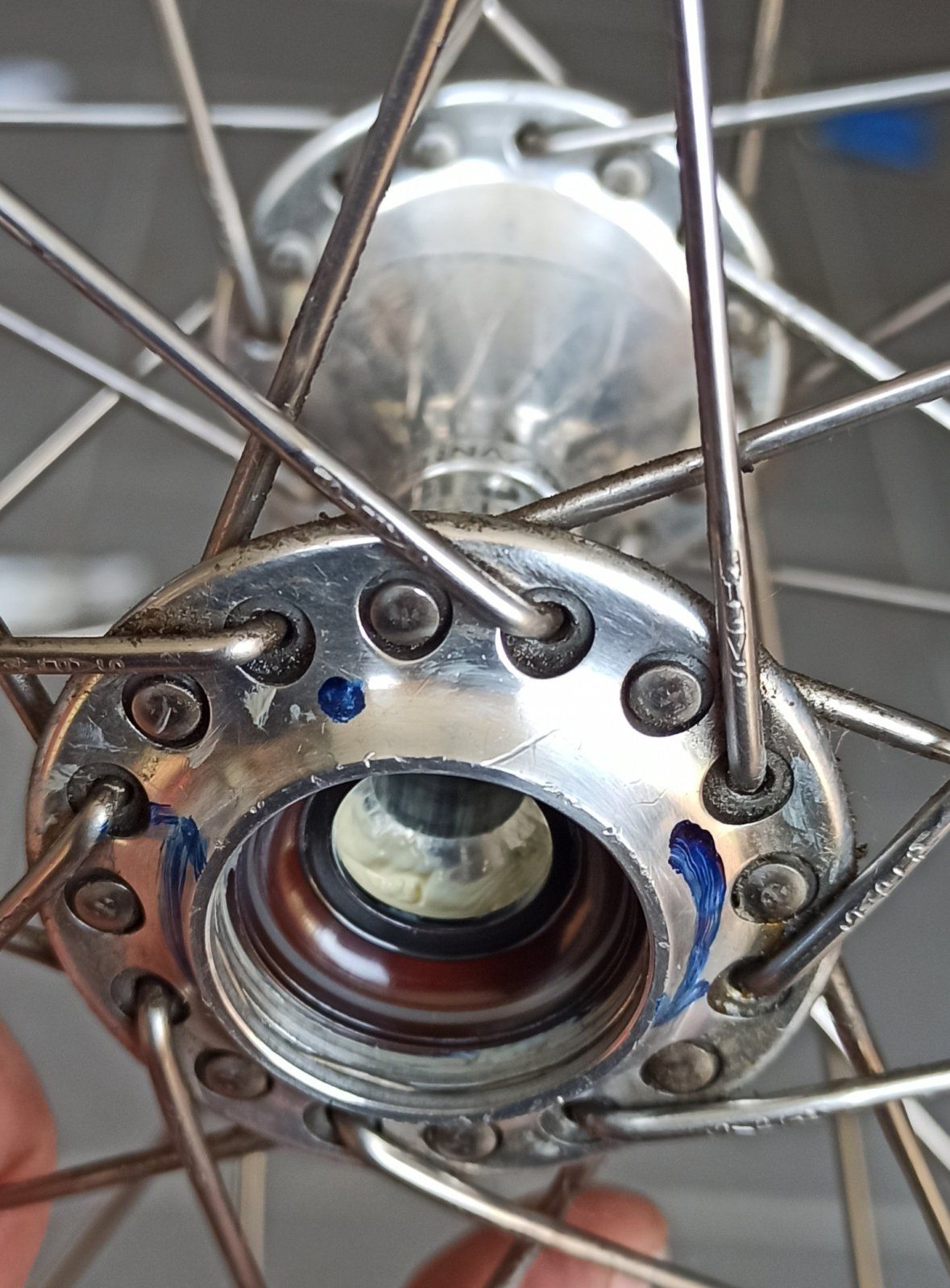

Hat aber den Vorteil eines besseren Schutz gegen Dreck. Leider fehlt dieser Nabe ne Nut und die Kappen sitzen noch etwas lose. Da überlege / teste ich gerade Lösungsmöglichkeiten.
In der alten Nabe sitzt ein Draht, der in die Nut der Kappe greift.
Da die Lagerschale der Veloce leider auch etwas angegriffen ist überlege ich mittelfristig nen Industrie Lager 609 anstelle von der Kombi mit Konus und Kugeln zu nutzen. Zum testen müssen dazu die Schalen raus, ich hoffe vor aber mal an einer defekten Nabe, die ich günstig kriege das zu testen.
