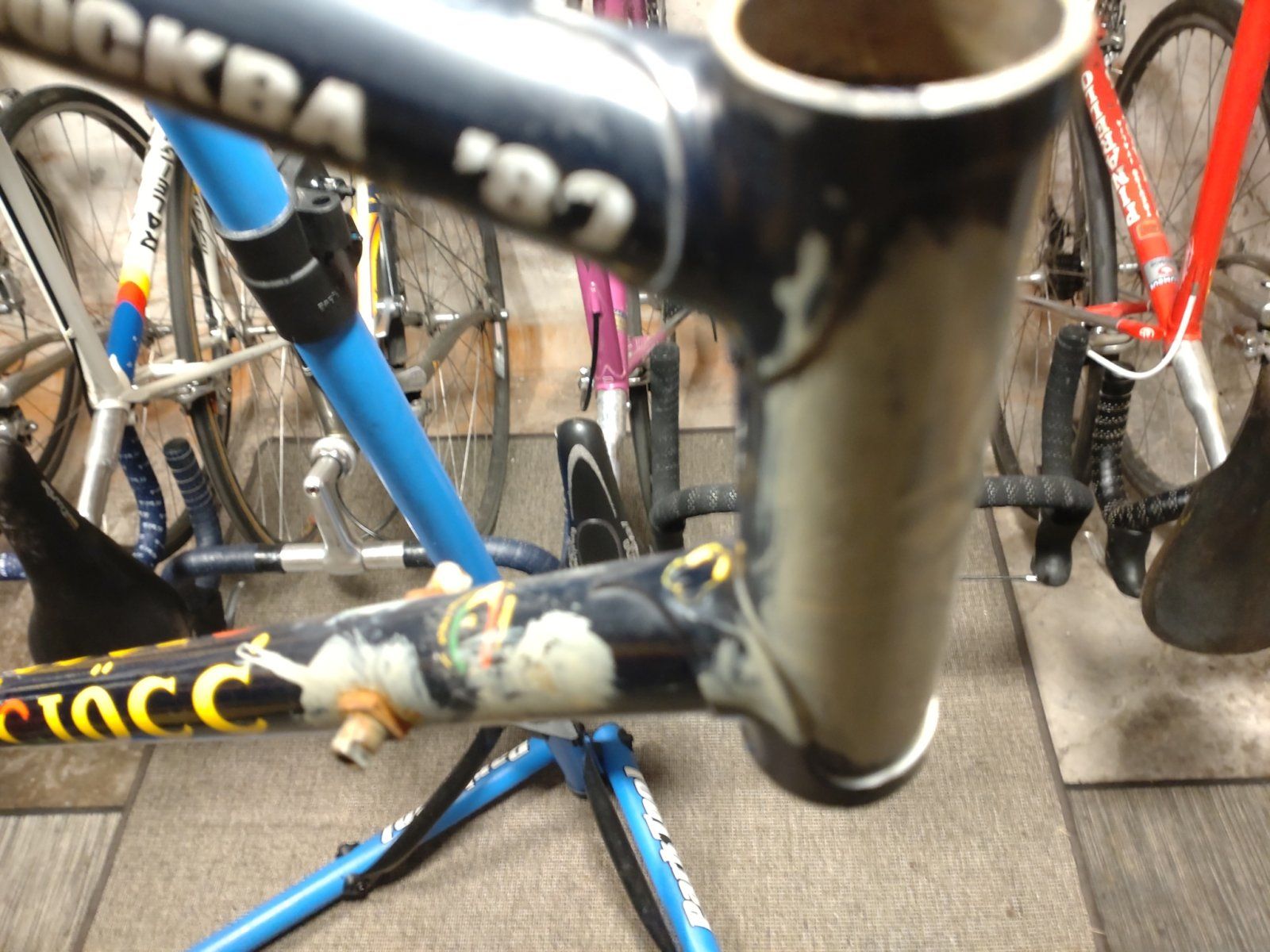

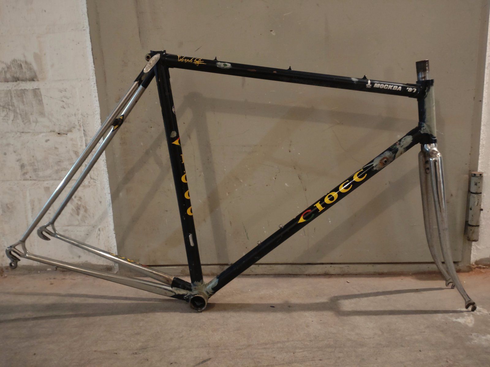

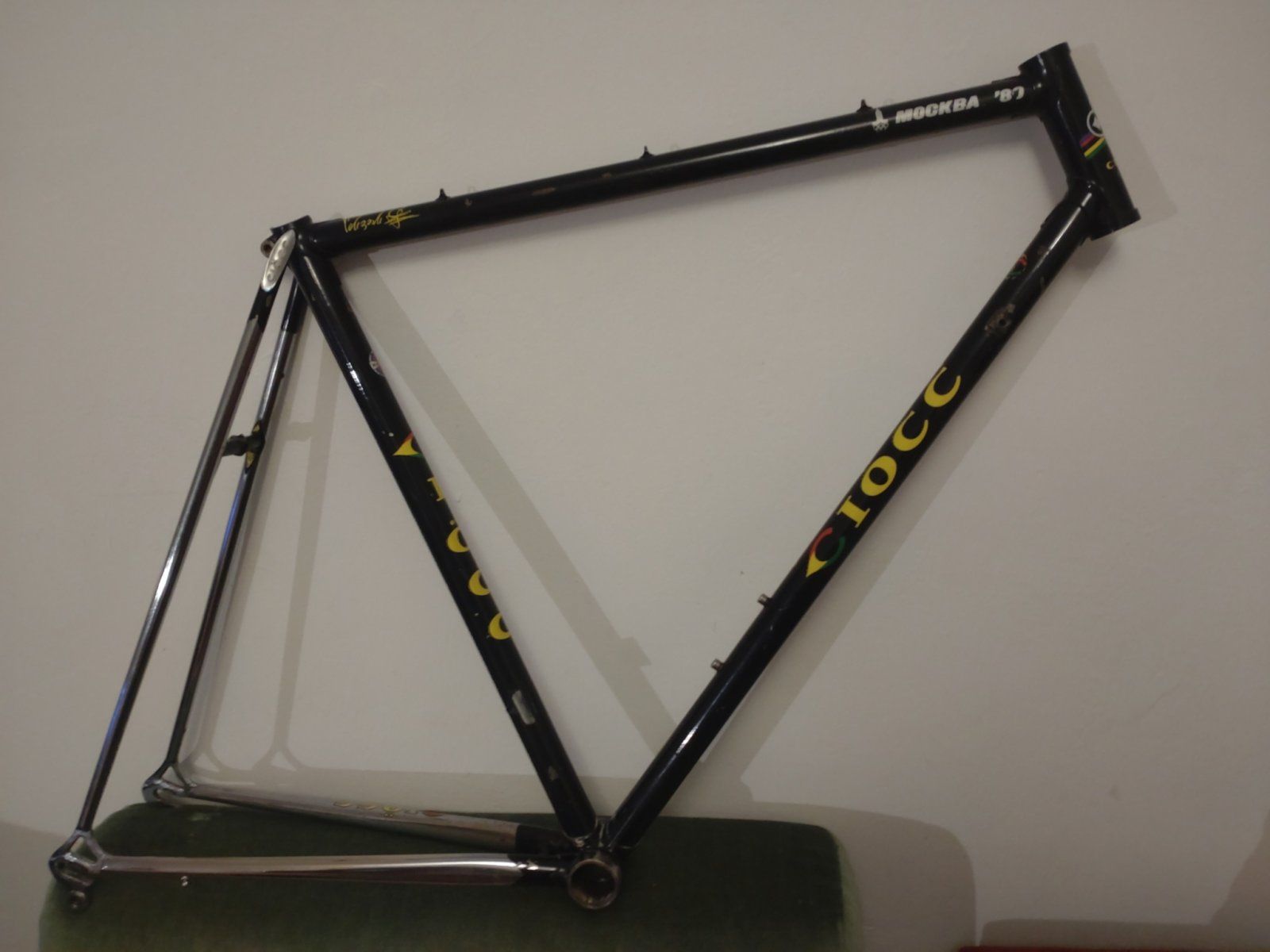

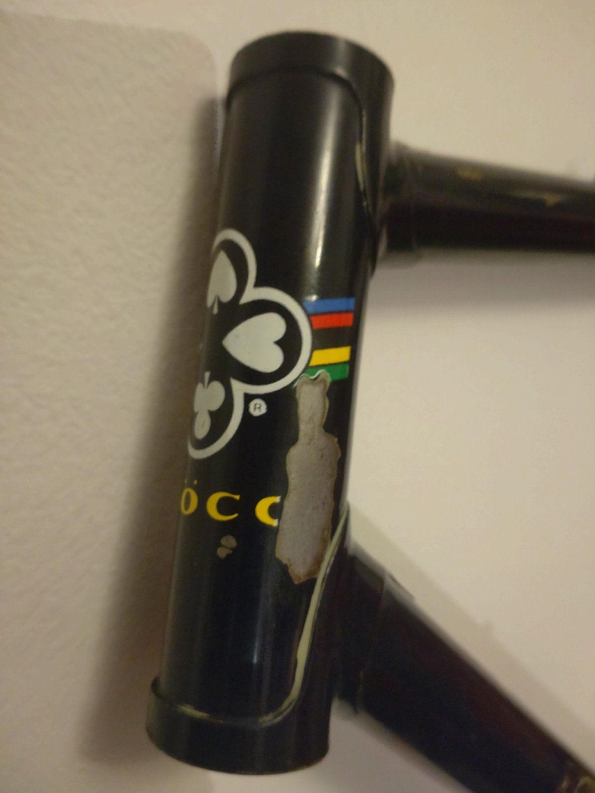

Weniger schrauben, als Grundlage wiederherstellen: Ciöcc Mockba80 ziemlich günstig aus den Kleinanzeigen gezogen.
Irgendein lustiger Vogel hat die Lackabplatzer großflächig mit irgendner Pampe zugeschmiert. Ob ich das mit Nitro wieder abbekomme? Und wie sieht es darunter aus?

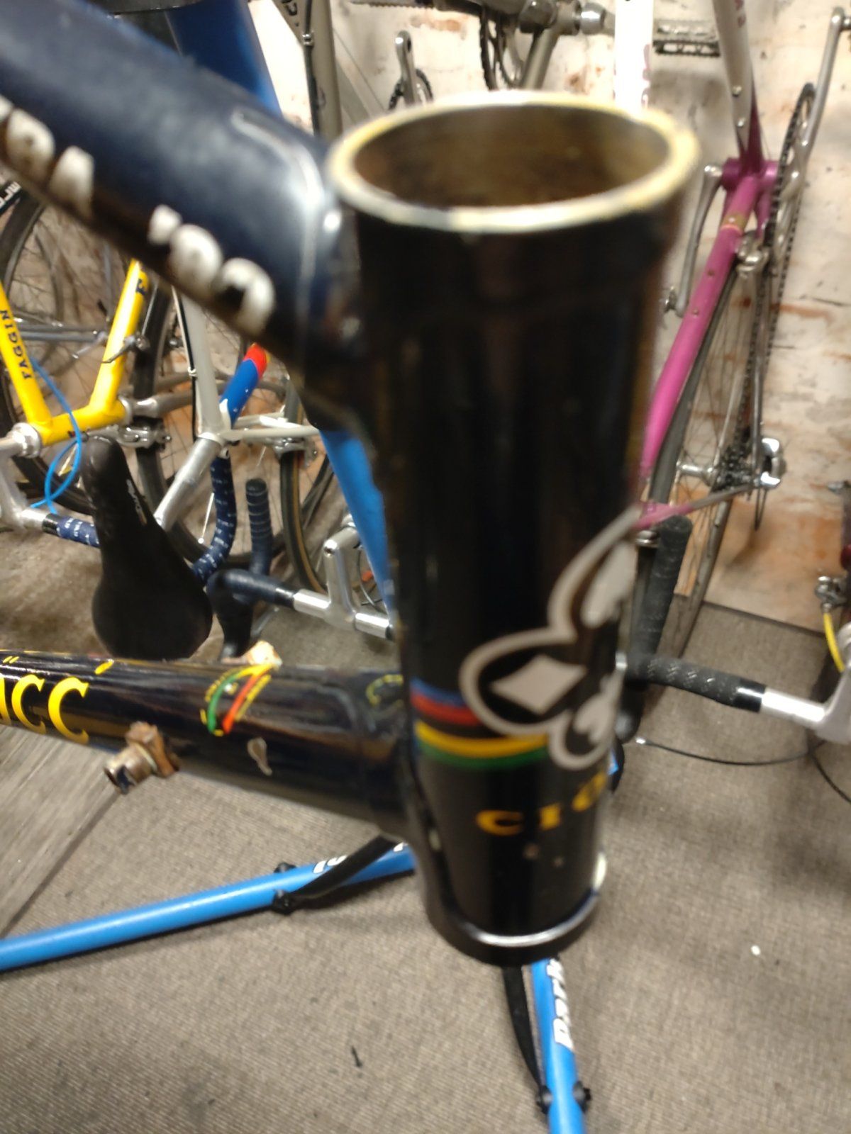

Ganz schön anstrengende Schrubberei, aber von Erfolg belohnt...und es stinkt so schön.
Komplett untervercromt, also bis auf an den Anlötteilen, kein bis kaum Rost. Decals größtenteils gut. Columbus Sticker fehlt. Ist SL, meine ich.

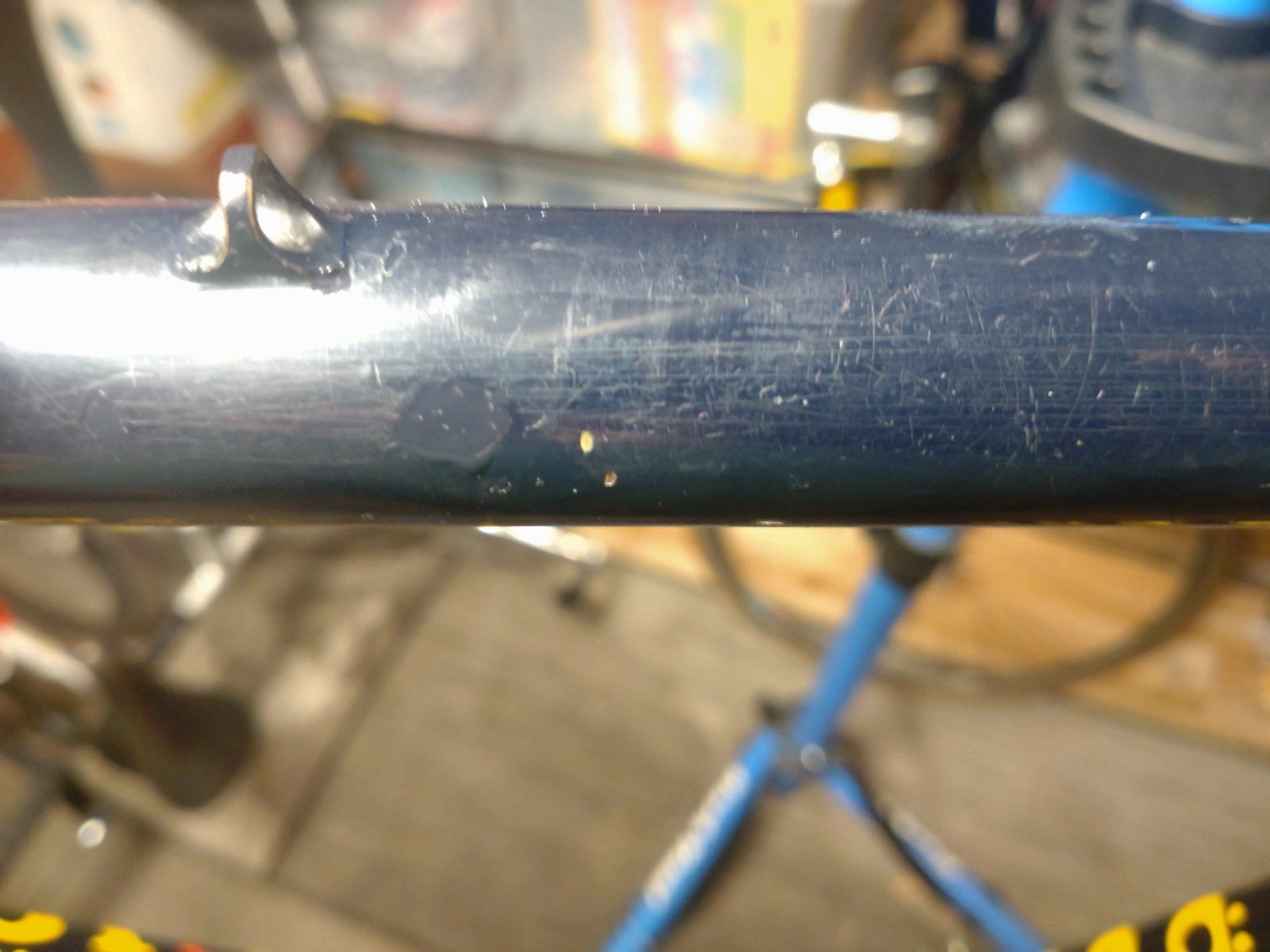

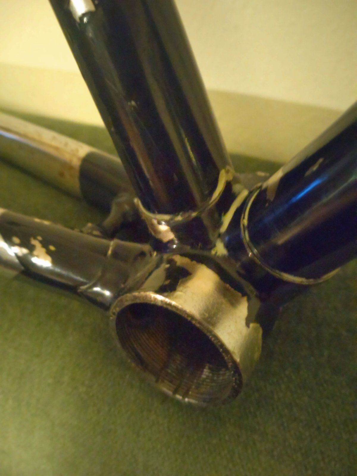

aber dann halt doch ein paar fiese Lackfehlstellen:

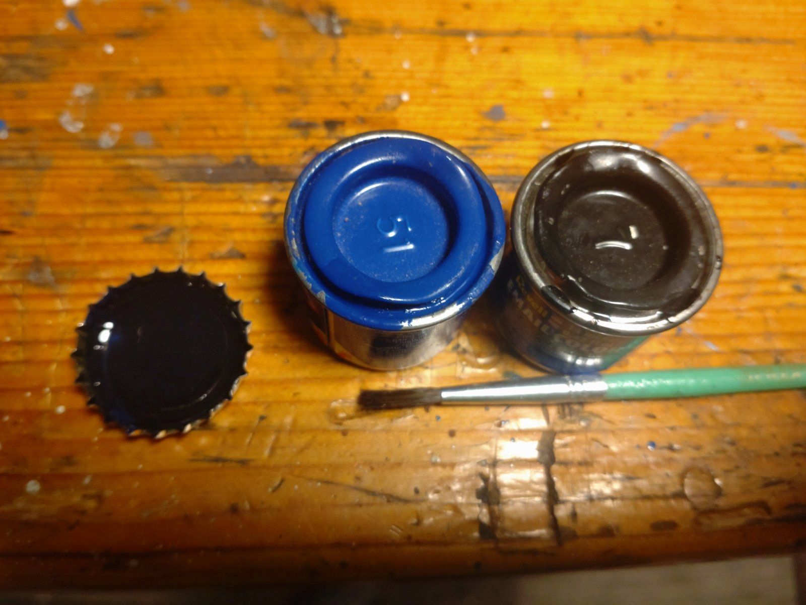

Nochn bischen Chrom poliert. Bischen rauh, aber alles vertretbar. Werde ich evtl. mit Revel erfolgreich sein können?
könnte funktionieren...
Denke auf jeden Fall, es lohnt sich den Rahmen wieder herzustellen. Wird sich aber wahrscheinlich wieder ewig hinziehen. Ab morgen bis Weihnachten erstmal Vollbeschäftigung.

Wo ich gerade den Revell Farbtopf sehe... das könnte auch für mein Gios passen. Dann sind minimale Stellen, die etwas Farbe brauchen können.
Danke für den Tip
Danke für den Tip
Gios ist doch so eine populäre Farbe...gibts da nicht Erfahrungen mit 99-100% passenden Farbtönen? Kann mir kaum vorstellen, dass dieses eine Revell Blau genau passt. Hab ja gerade den gleichen Ärger mit 'nem blauen Basso...
Danke für den Tip
Zu Gios-Blau / Revell hatte ich hier schonmal was geschrieben:
Beitrag im Thema 'GIOS Blau' https://www.rennrad-news.de/forum/threads/gios-blau.174162/post-4975308

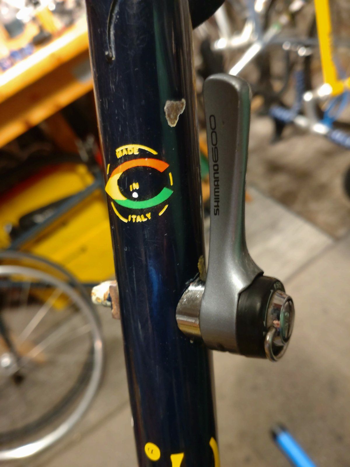

Das rechte Schalthebelanlötteil ist um 90° verdreht angelötet worden. Die Flächen sollten längs des Unterrohres verlaufen.
Damit kannst Du leider kein SIS schalten
Interessant. Auf so was achte ich gar nicht. Bin aber tatsächlich auch 'nen totaler Anlötsockeltrottel (weil ich nie drauf achte). Und ja, stimmt...bei einem anderen italienischem Rahmen stehen die Flächen längs zum Unterrohr.
Hab dann mal probeweise nen SIS Tricolor Hebel angeschraubt und der schaltet alle 7 Raster durch, ohne Würgen oder Wackeln.
Is' aber auch egal, weil da höchstwahrscheinlich unindexierte Campa Schalthebel drankommen werden.

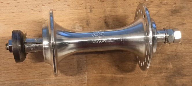

Ich habe hier günstig ne neue Campa Nabe für vorne bekommen. Ich benötige ja "nur" das Innenleben, um mein Laufrad am Leben zu halten.
Die erste Lagerschale ist draußen und mittlerweile auch die andere.
Ich mir ein Alu Rohr abgedreht, das es durch die Schale passt und mit Schlitzen und nem Konus aufgeweitet, daß ich die Schale drücken kann.
