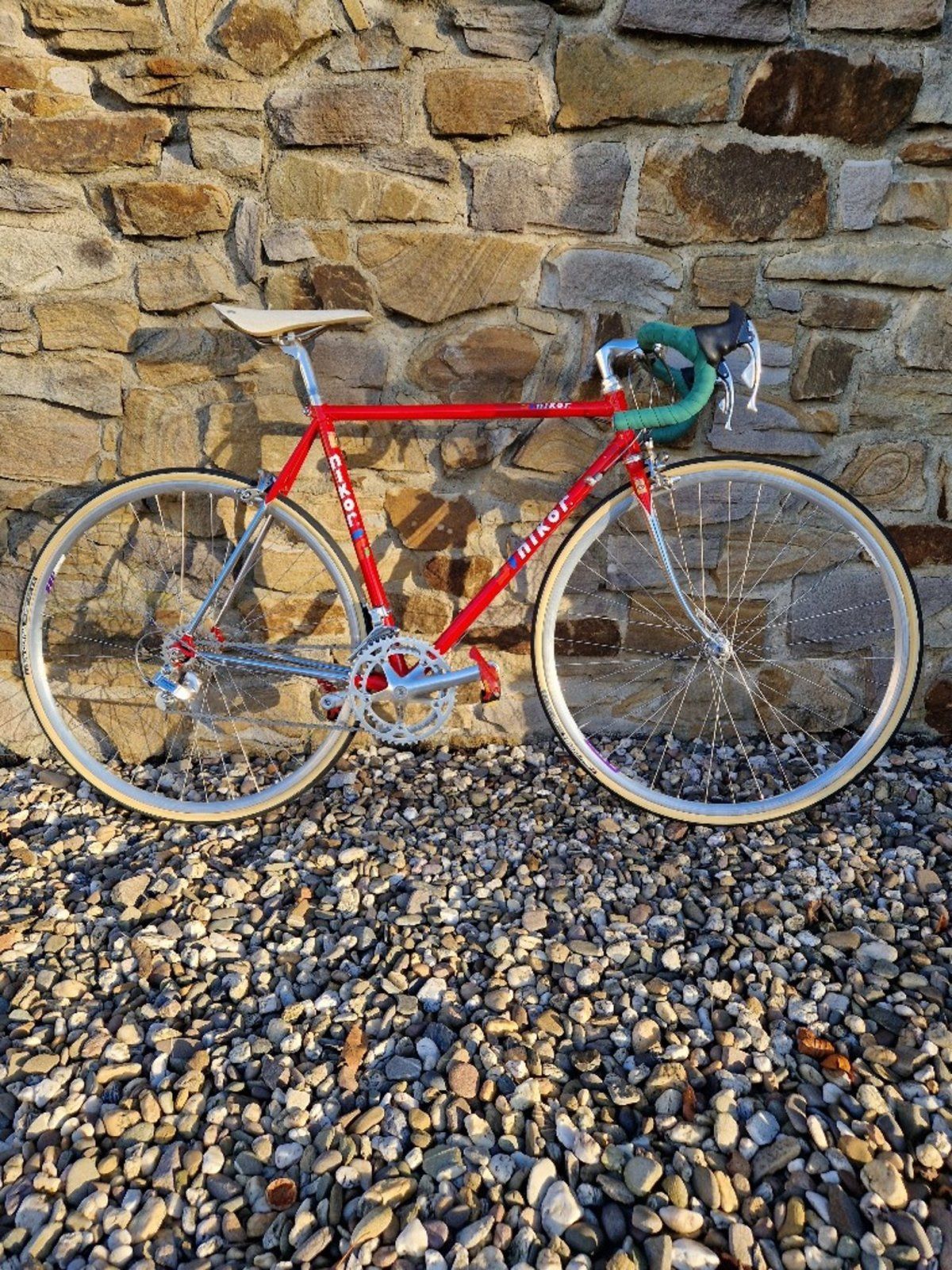

Der eine baut auf, ich habe abgebaut😱, das Nikor geht in Einzelteilen weg, den Rahmen gibt es die yTage im Biete. Bilder habe ich keine gemacht, hier nochmal ein Bild wie es keiner haben wollte 🤨
Unfasslich, um nicht zu sagen es ist mir ein Rätsel.
Toller Aufbau, super Preis.....verkehrte Welt, oder alle satt?
Glaube einfach das die Grundstimmung momentan einfach bei einigen nicht so bombig ist. Dann ist Herbst und an dem Rad war nichts zu machen...
Preis-Leistung war jedenfalls top aber was willste machen 🤷🏼‍♂️
Und keiner weiß wie viel Bürgergeld es ab Januar gibt ;) unddie meisten warten noch auf ihre Energiekosten Abrechnung
Sehe ich da Shimano * Schrauben für ne Campa Kurbel 😱?
haste Recht. Sind aber nicht Shimano *, sondern so NoName Kurbelschrauben mit schwarzer Gummieinlage. Mir fehlen die Orginale und bis ich die bekomme kann ich mit denen leben.
Schlimmer finde ich, dass der Chorus Steuersatz nicht gepasst hat, weil Gabelschaft gekürzt. Is' jetzt 'nen Stronglight geworden.
Finde ich jetzt aber technisch keine Verschlechterung, und optisch auch nicht, dieser hochaufbauende Chorus oder auch andere Campagnolo Steuersätze auy der Zeit, sind nicht jedermanns Sache!
