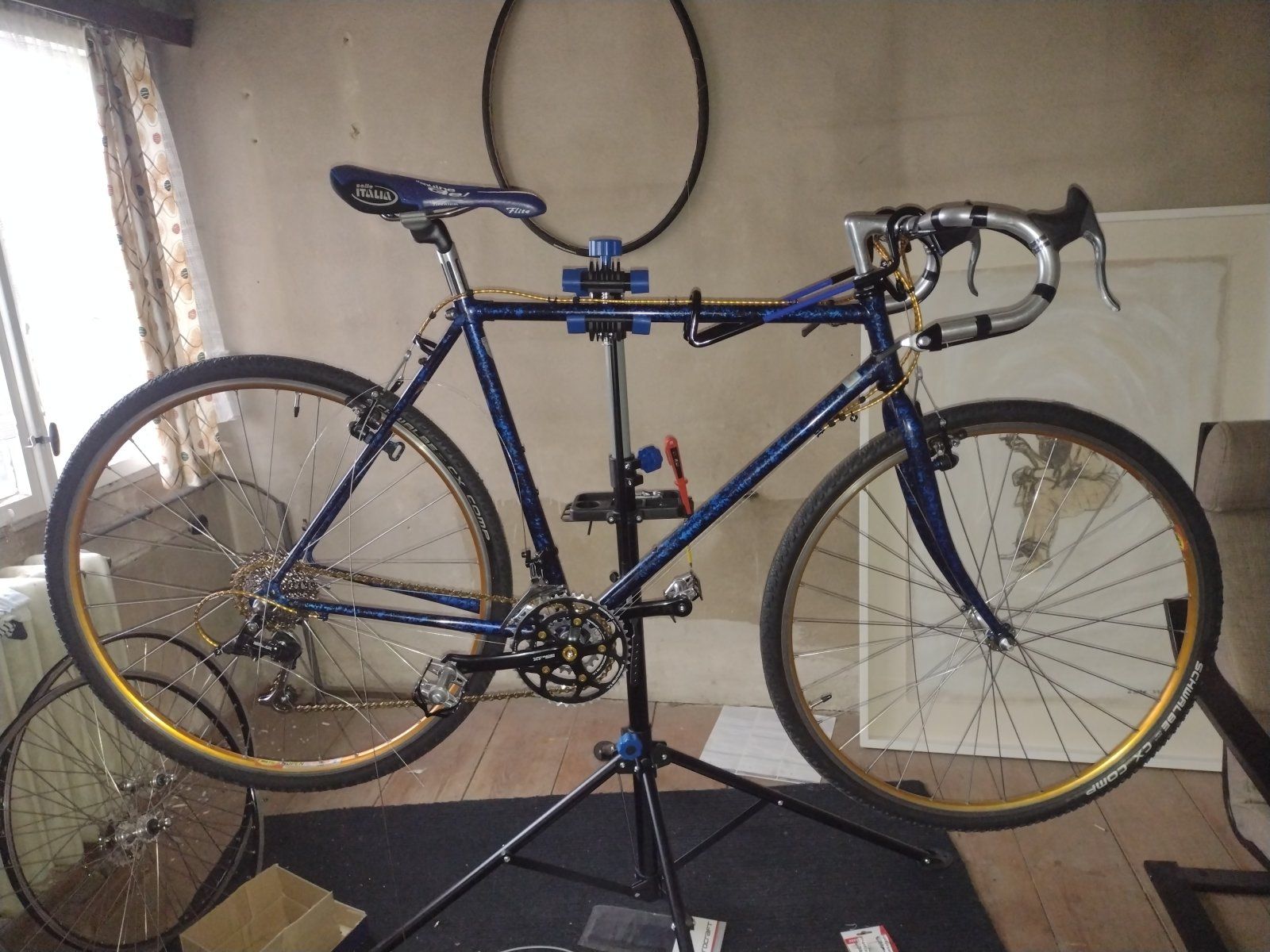

Mein Kwadie Wald/-Reiserad ("Rando für Arme mit Glitzerfummel") ist im Werden. Die Perlenzüge verbau ich wahrscheinlich nie wieder. Ohne Vorlage zum Ablängen der Züge find ich die sehr zeitraubend zu verarbeiten.
Schwarze gehämmerte Schutzbleche kommen noch dran. Nach einer Stunde in der Werkstatt wird mir aber kalt.
Stilfrage: welches Lenkerband? Hab hellgraues, schwarzes, pinkes in Kork, gelbes hatte ich mal drangehalten- war mit dem Gold zuviel.
@Das Wunder von Bornheim, wie findest Du's?Anhang anzeigen 1355533
Den Rahmen hatte ich als sehr leicht in Erinnerung. Hatte "zur Anprobe" mal einen Lenker mit gelbem Lenkerband reingesteckt.

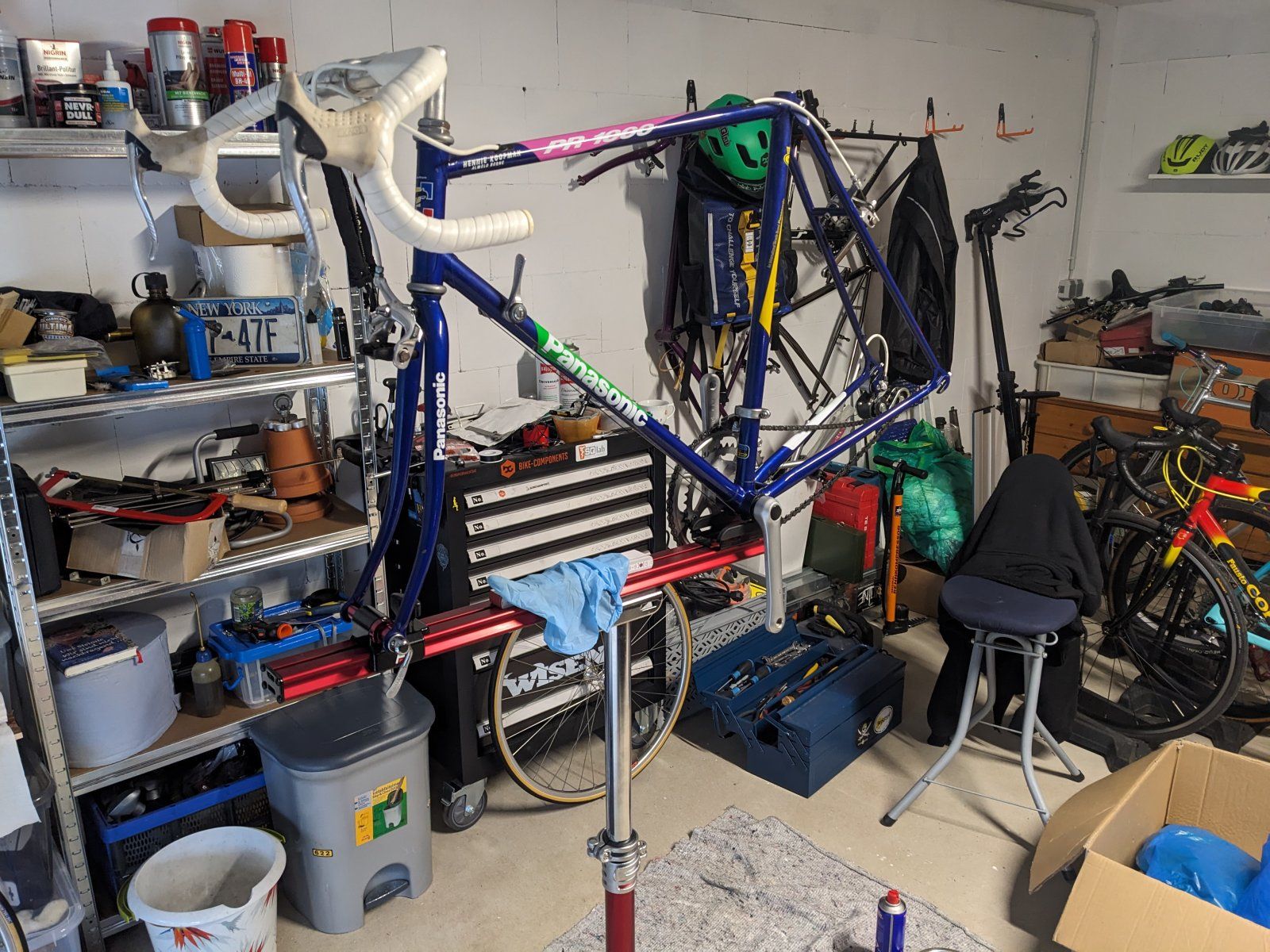

Heute fertig geworden
Eigentlich wollte ich nur die SPD-Pedale und die Reste des Radcomputers entfernen. Pedale ließen sich trotz ordentlich gefetteter Gewinde nur mit dem dafür schnell gekauften Pedalschlässel entfernen. Liegt aber daran, dass die Pedalgewinde irgendwie so gar nicht harmonieren, leichter Materialabtrag an den Gewinden ist zu sehen, obwohl da ganz normale Pedale in einem Victory-Kurbelsatz mit normalen britischen Gewinden stecken, verstehe ich nicht🤔. Ich weiß jetzt nicht, ob ich die neuen Pedale montieren will, die lassen sich auch kaum montieren?

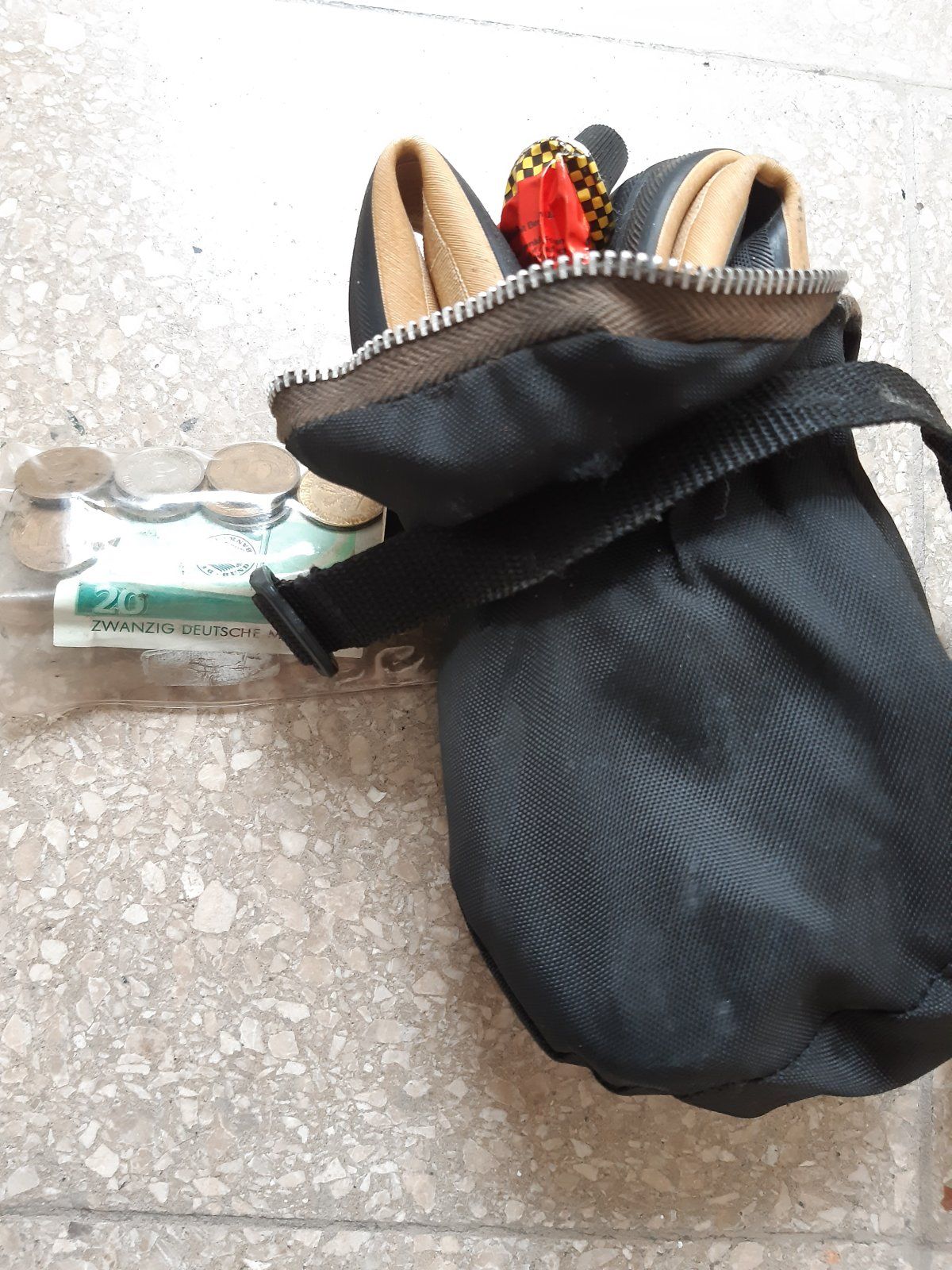

Immerhin habe ich in der Satteltasche nicht nur einen Wolber Liberty, sondern auch noch 22,10 D-Mark gefunden :D.

Mit gefällt der Geldfund. :daumen:
An Deiner Stelle würde ich die Gewinde in den Kurbeln nachschneiden und nachsehen, ob die Pedalgewinde (der neu zu montierenden Pedale) in Ordnung sind.
An Deiner Stelle würde ich die Gewinde in den Kurbel nachschneiden und nachsehen, ob die Pedalgewinde (der neu zu montierenden Pedale) in Ordnung sind.
Mir auch👍, verrät auch viel über die letzte Benutzung des Rades :D. Seitdem stand es in verschiedenen Kellern und Dachböden.
Pedalgewinde werde ich mal an einer heilen Kurbel testen. Nachschneiden ist mir mangels Werkzeug nicht möglich, da werde ich einen Radladen aufsuchen müssen, ich befürchte dass die Gewinde nicht ganz in Ordnung sind. Für die Montage der letzten Pedalen ist ein recht unfähiger Radladen verantwortlich🙄.
In Deiner Gegend hat sicher jemand (aus dem Forum) die passenden 9/16" Gewindebohrer.
Der Jan aus der schicken Mütze hat mir mal welche umgeschnitten. Da muss man keine Sorge haben, dass da Murks passiert.
