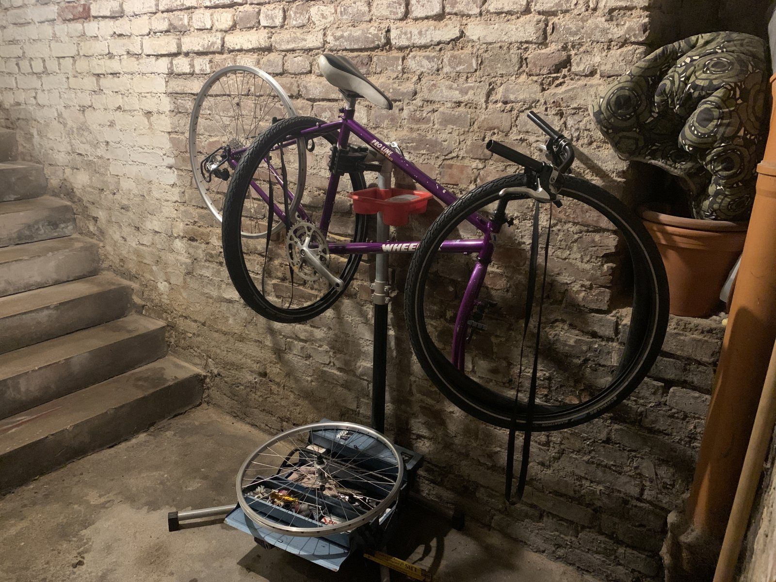

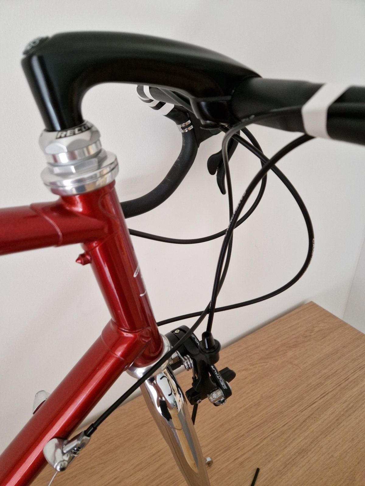

Nach meiner Testfahrt letzten Sonntag mit dem seit Jahren nicht mehr bewegten Rad musste ich den Steuersatz neu einstellen und den unterwex verlorenen Stützenbolzen ersetzen.
Der Steuersatz war schnell erledigt.
Der Bolzen musste einer mit Riffelung sein, ohne Nase.
Glücklicherweise gibt es einen in Potsdam ansässigern netten Händler in der e-Lagune, der auch hier aktiv zu sein scheint und solche Artikel zu einem vertretbaren Preis im Angebot hat. Die Lieferung war auch schnell da und der Bolzen montiert.
Da mir beim Fahren aufgefallen ist, dass die Schaltung etwas gummiartig reagiert und die Bremsen viel Handkraft erfordern, habe ich da auch noch mal Hand angelegt. Bei der Schaltung nur etwas an den Knebelschrauben drehen und rumprobieren, kein Problem.
Am Alltaxrad sind die Bedienkräfte der billigen Mafac S sehr viel niedriger als diese dagegen stinkmodernen Spitzentechnologie-Bremsen. Also etwas das Spiel eingestellt, Gelenke geölt, fertig. Aber so richtig mittig hat sich die HR-Bremse nie einstellen lassen. Da ist mir aufgefallen, dass das Hinterrad leicht außermittig steht.
Also Rad raus, in den Zentrierständer gespannt, der Rundlauf war sowieso nicht perfekt, wenn auch nicht hinderlich. Und dann die Felge rübergezogen.
Dabei ist es eher schlimmer geworden. Also Reifen runter (der alte Tubasti klebt auch nach über 10 Jahren noch wie Hulle), Nippel freigekratzt und alle entspannt, dann nochmal alles neu spannen. Und spannen. Und spannen.
Und Kling! Speiche gerissen. Natürlich auf der Kranzseite, wo sonst?
Also Kranz runter, Speiche raus, zusammengelegt und nachgemessen - 305 mm. Mist! So lange Speichen sind selten, auch in meinem Velolabor.
Nachgesehen - juhu! Da sind tatsächlich noch ein paar 305er in der Schublade.
Eingebaut - Mist! Das ist ne 1,8er
Nachgesehen - juhu! Ich hab sogar noch 1,8er Nippel, wer hätte das gedacht?
Eingebaut - Na endlich kanns weitergehn.
Und so ist das Rad nach mehrfachem Zentrieren-Abdrücken wieder mittig.
Vllt. tausche ich die Kurbel noch gegen eine mit Hakenpedalen und den Flaschenhalter gegen einen historisch korrekteren. Wenns dann alles zuverlässig passt, dann gehts so zum Giro Bavarese.

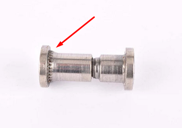

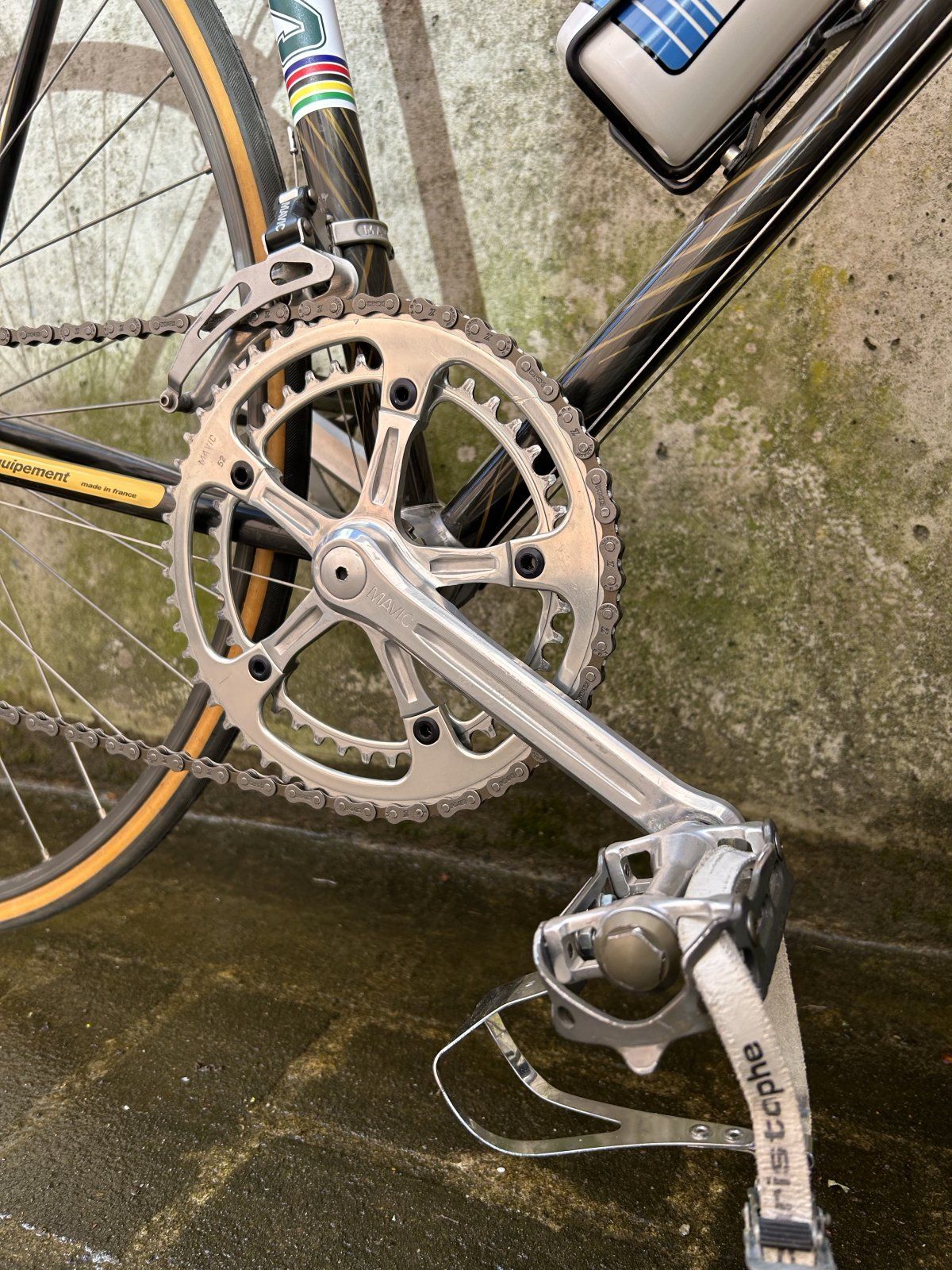

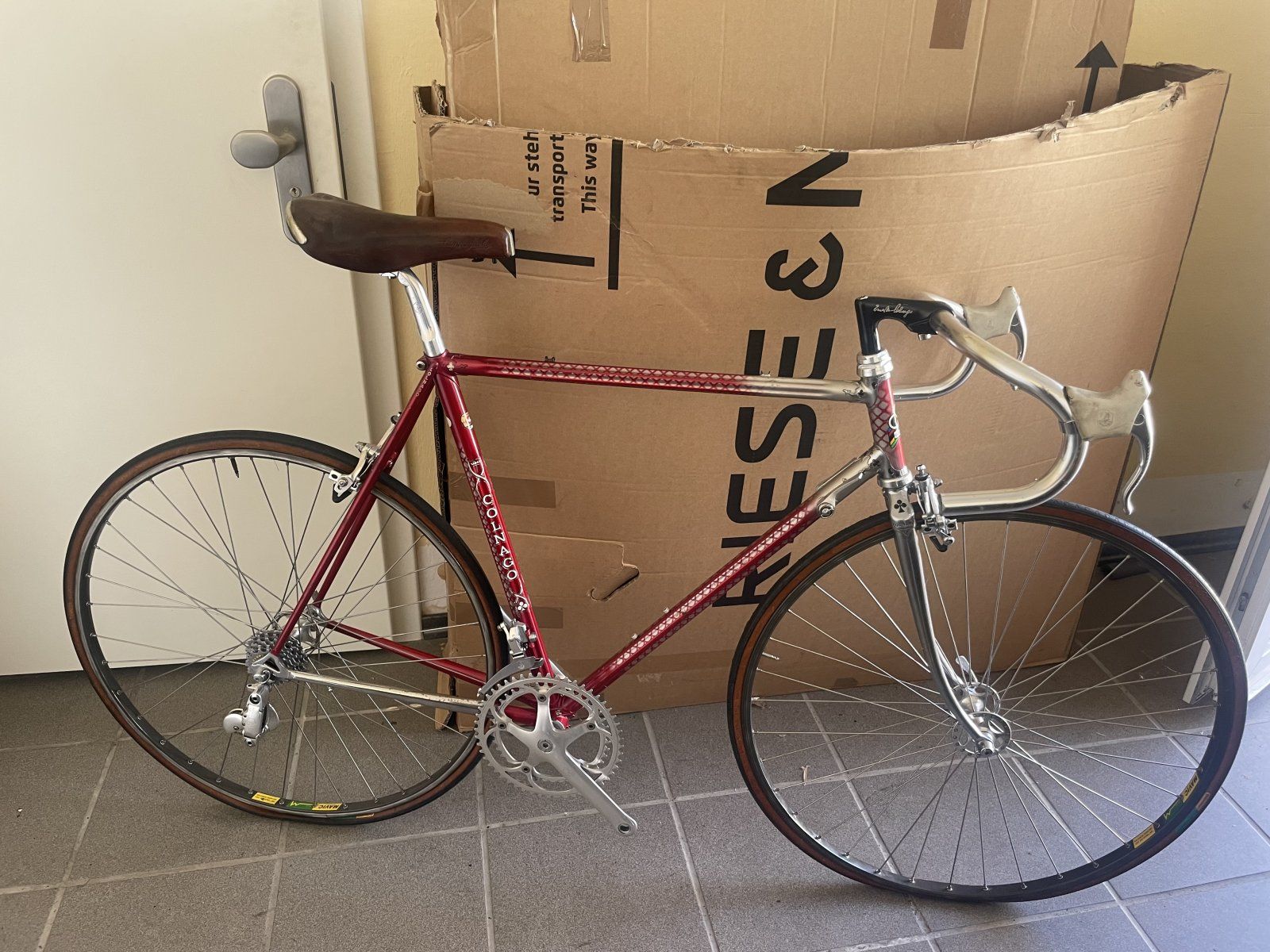

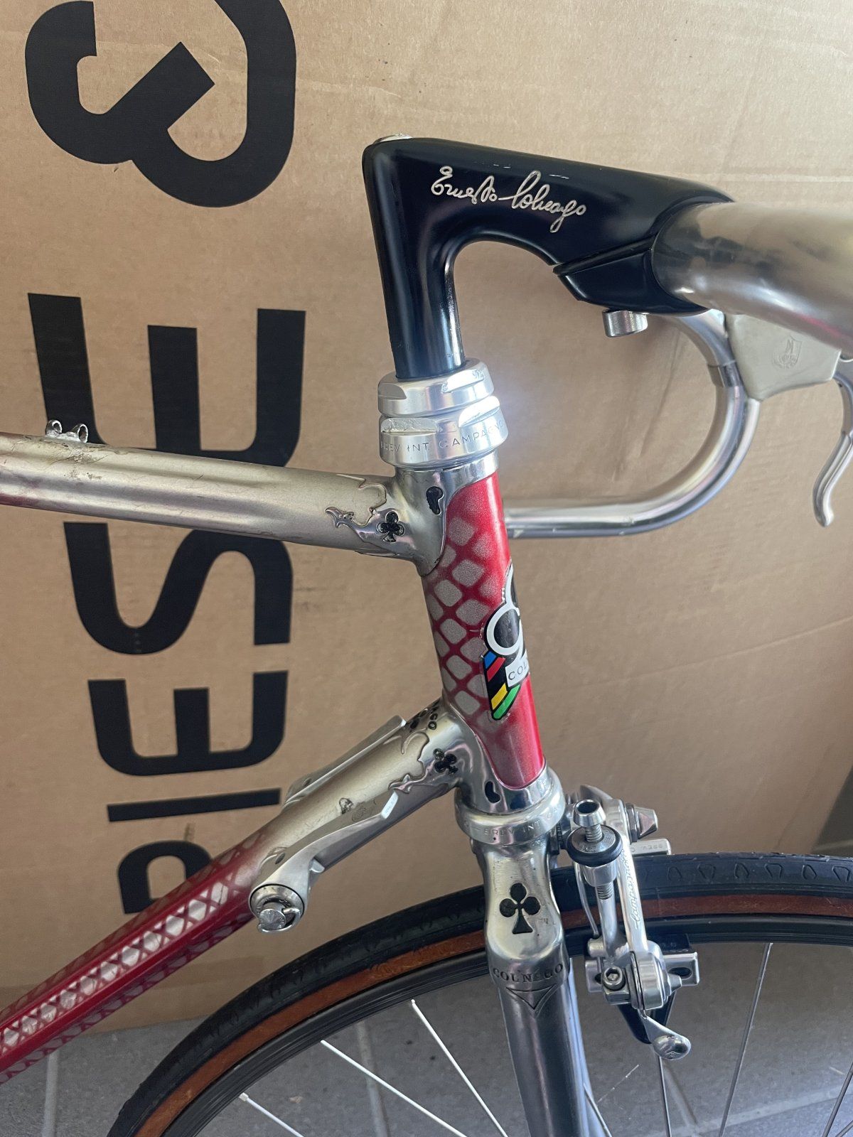

dd mit spd - das hab ich auch schon seit paar jahren vor. einzwei bilder bitte noch!
Das Thema kommt immer wieder, wenn Bilder vom dem Rad auftauchen.

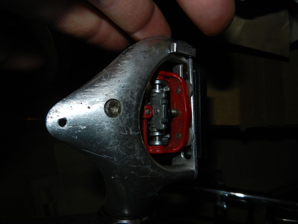

Ich hab die Kurbel schon so gekauft. Der Umbau ist nciht reversibel, weil eins der Pedalhakenlöcher aufgebohrt wird. Bei mir ist das Gewinde auch mal ausgenuddelt. Ich habs wohl mit Metallkleber repariert (kann mich nicht mehr daran erinnern, aber irgendeinen Grund muss es haben, dass dieser Klebestift bei mir im Regal steht). Seitdem erst einmal gefahren und es hat funktioniert.
Die roten Klickeinsätze sind von Wellgo-Kombipedalen. Die Federhärte muss man einstellen, bevor man sie montiert. Es gibt auch jetzt noch Kombipedale, der Einsatz siet etwas wnders aus. Ob er passt, weiß ich nicht,
Befestigung erfolgt mit 2 Schrauben von hinten am Käfig (U-Scheiben zur Anpassung) und 1 Schraube von unten.

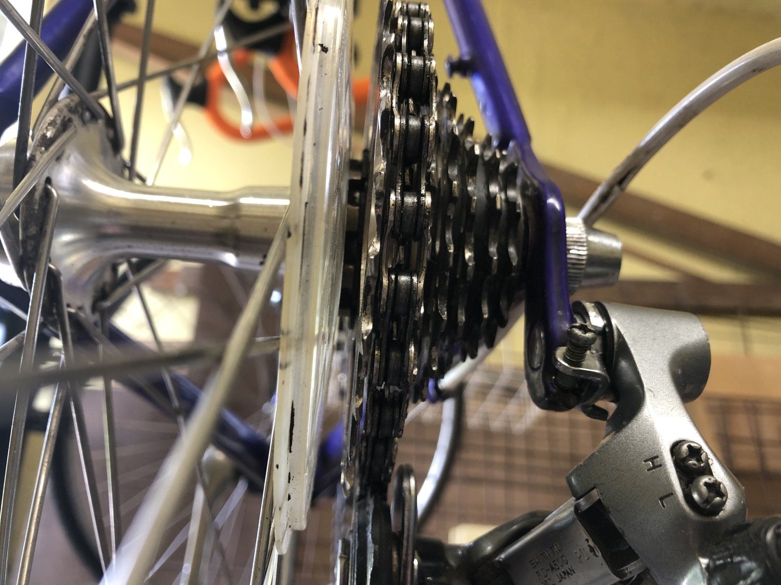

Moin Forum,
bei der ersten Probefahrt gab es direkt Bedarf einer Kontrolle bzw. Verbesserung.
Die kleinen Gänge sind alle schon bei niedriger Belastung einen Gang runter gesprungen.
Vielleicht sieht man hier dass das Schaltwerk aufs kleinere Ritzel will.
Als ich die alte Kassette abgebaut habe, war da ein Distanzring, Maß weiß ich leider nicht.
Diesen Distanzring habe ich aufgesteckt bevor ich die Kassette aufgesteckt habe.
Was mache ich jetzt? Einen dickeren Distanzring? Oder kann ich noch was am Schaltwerk einstellen?
Die H und L Schrauben hab ich schon eingestellt.
Danke für jede Hilfe

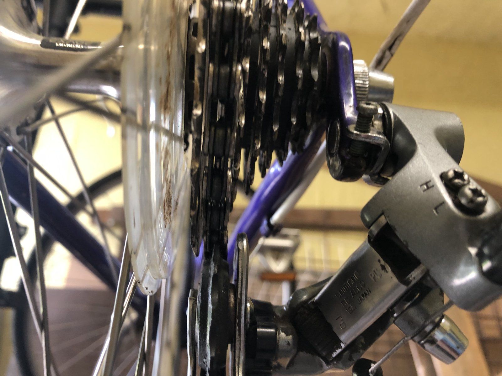

Moin Forum,
Die kleinen Gänge sind alle schon bei niedriger Belastung einen Gang runter gesprungen. Anhang anzeigen 1458394
Als ich die alte Kassette abgebaut habe, war da ein Distanzring, Maß weiß ich leider nicht.Anhang anzeigen 1458393
Schönen Sonntag noch ✌🏻
Wenn beide Anschläge passen, also oben und unten, kannst du den Rest über die Zugspannung regeln. Damit justiert Du die Schaltschritte.
Die dicke Schraube wo der Zug durchgeht ist dafür
ich würde haken und riemen dranlassen wollen, hosenträger und gürtel.
na gut, ich geb es zu: quasi eroica - schummelpedale.:D

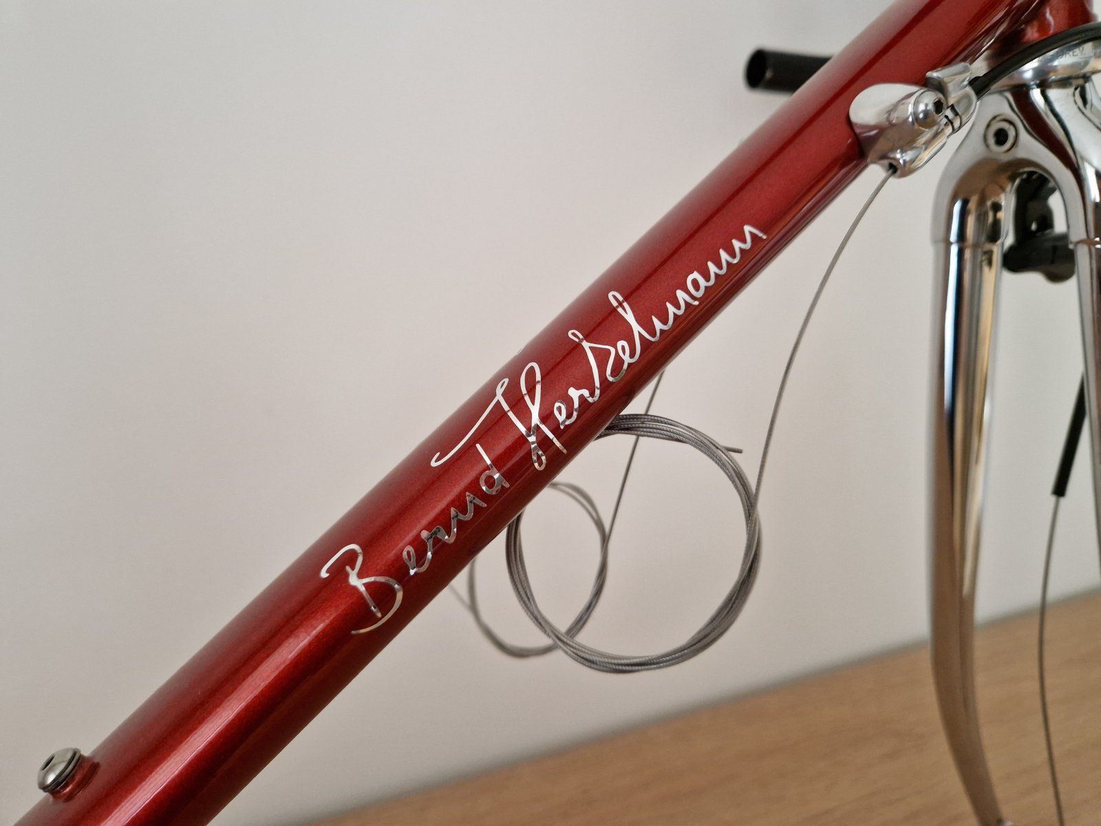

Schaut auf den Bildern deutlich besser aus als der in Wirklichkeit ist. Wurde an einigen Stellen unschön übergepinselt, Chrom ist stumpft und abgeplatzt und Rost hat eher auch am Oberrohr. So pingelig bin ich nicht und bevorzuge immer Originalack, aber bei so einem schönem hochpreisigem Rahmen hat der schon Neulack verdient.

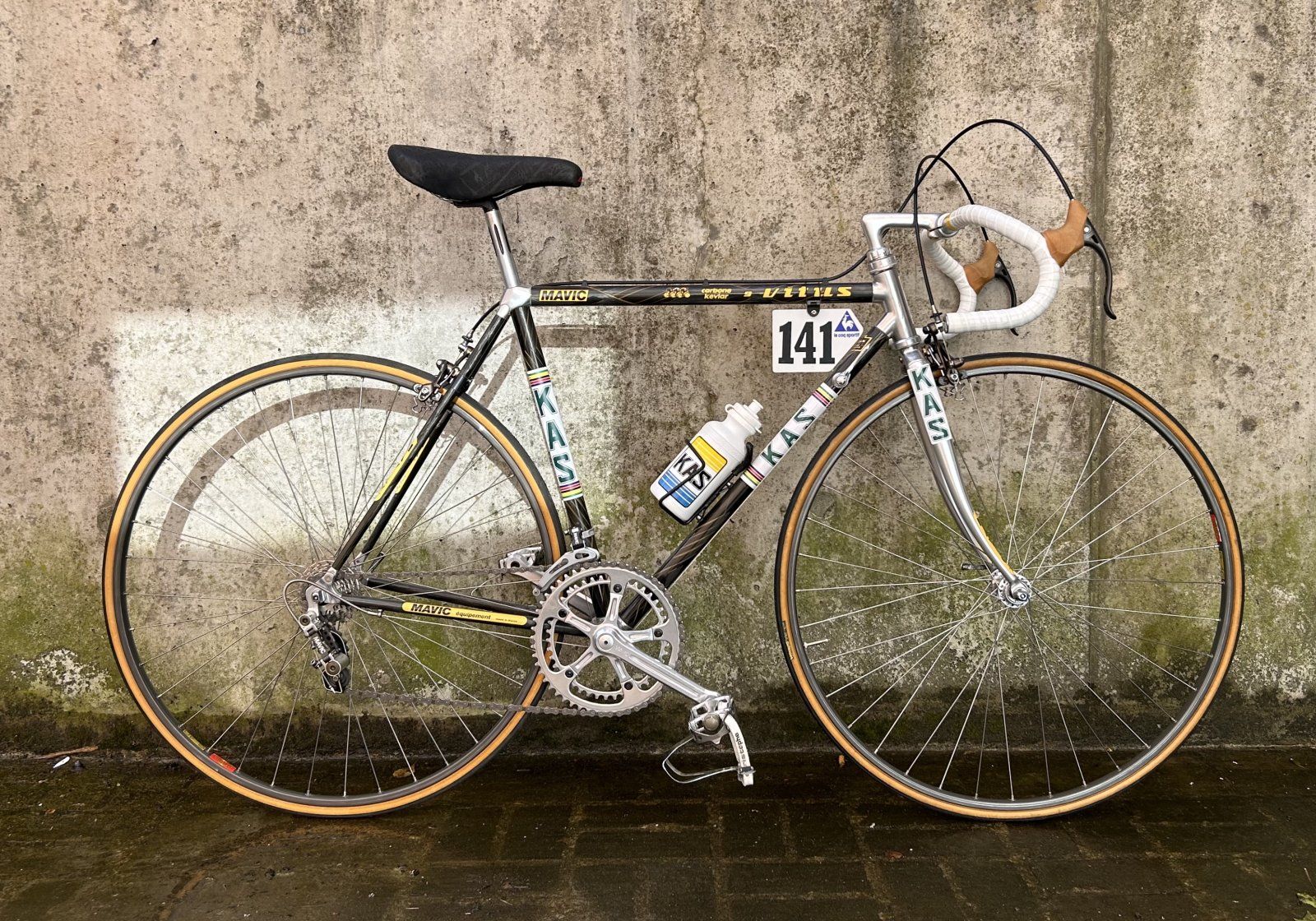

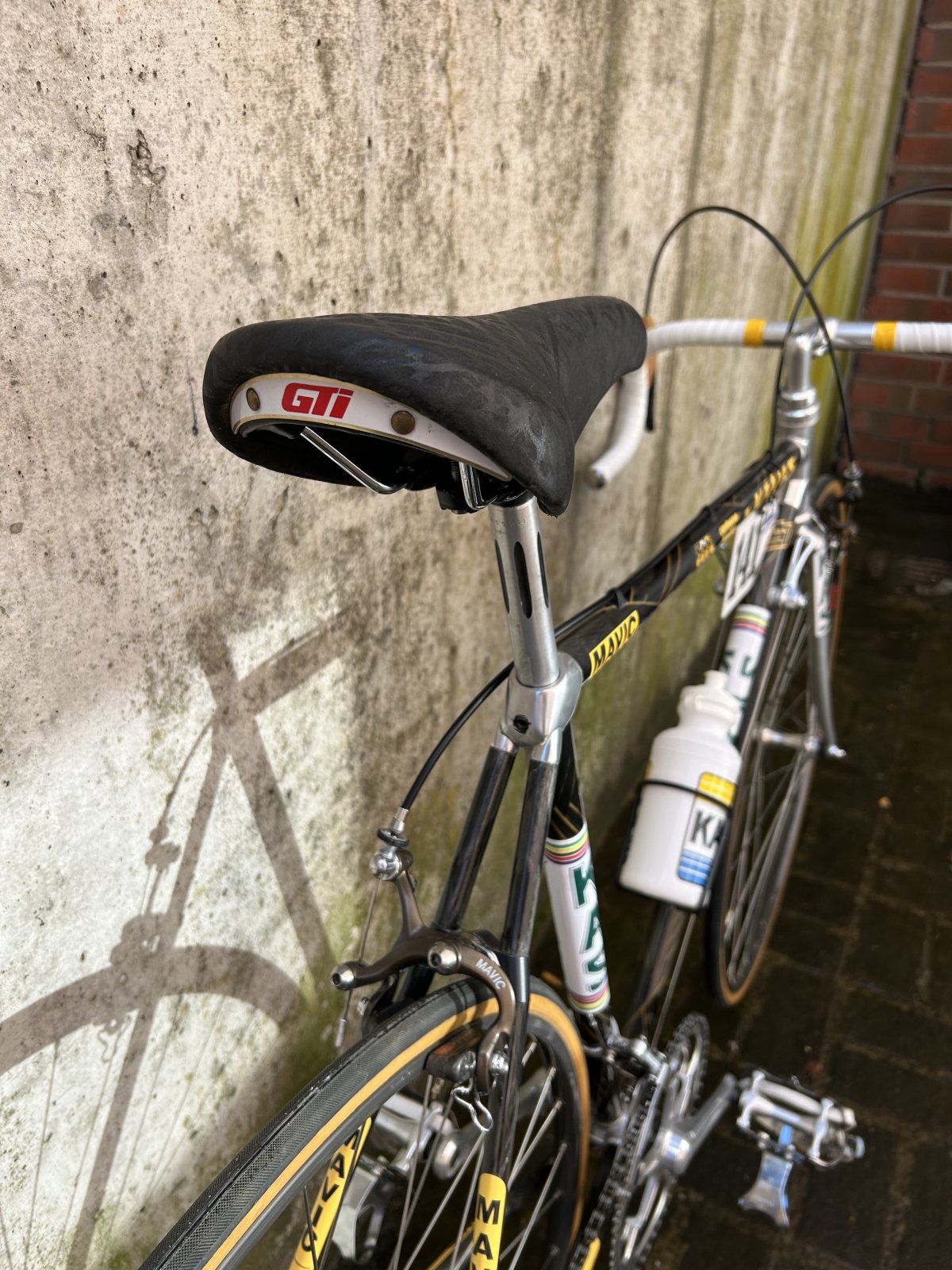

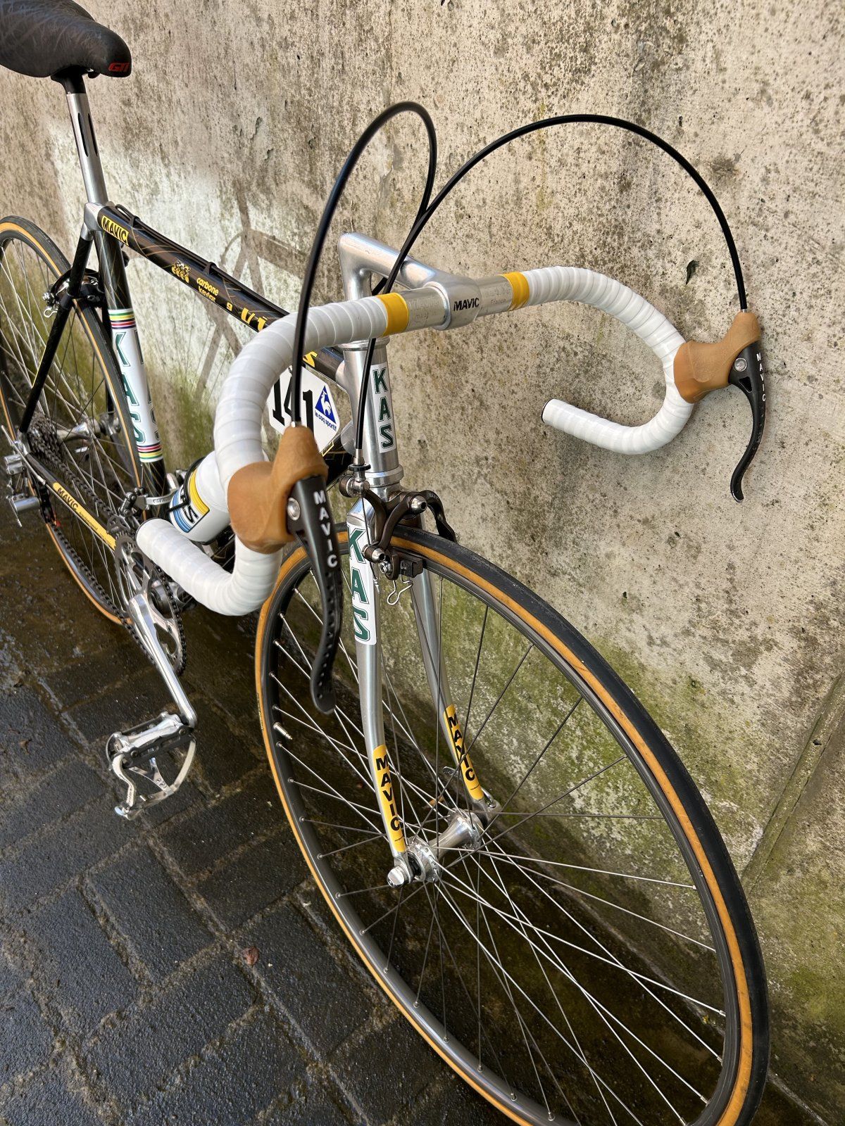

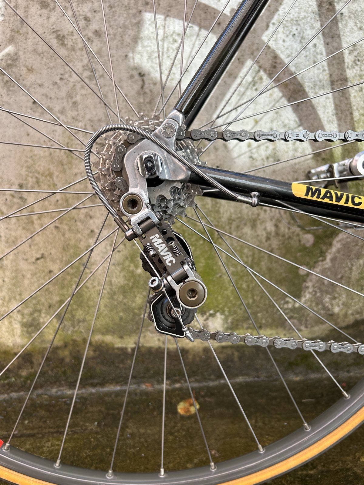

Heute fertiggestellt..😁
Vitus Carbon9 Team Kas 1988 Sean Kelly Replica.
Besonderen Dank an den grumpy0ldman für die Mavic Teile und die Werkzeughilfe. 👍
Anhang anzeigen 1465035Anhang anzeigen 1465036

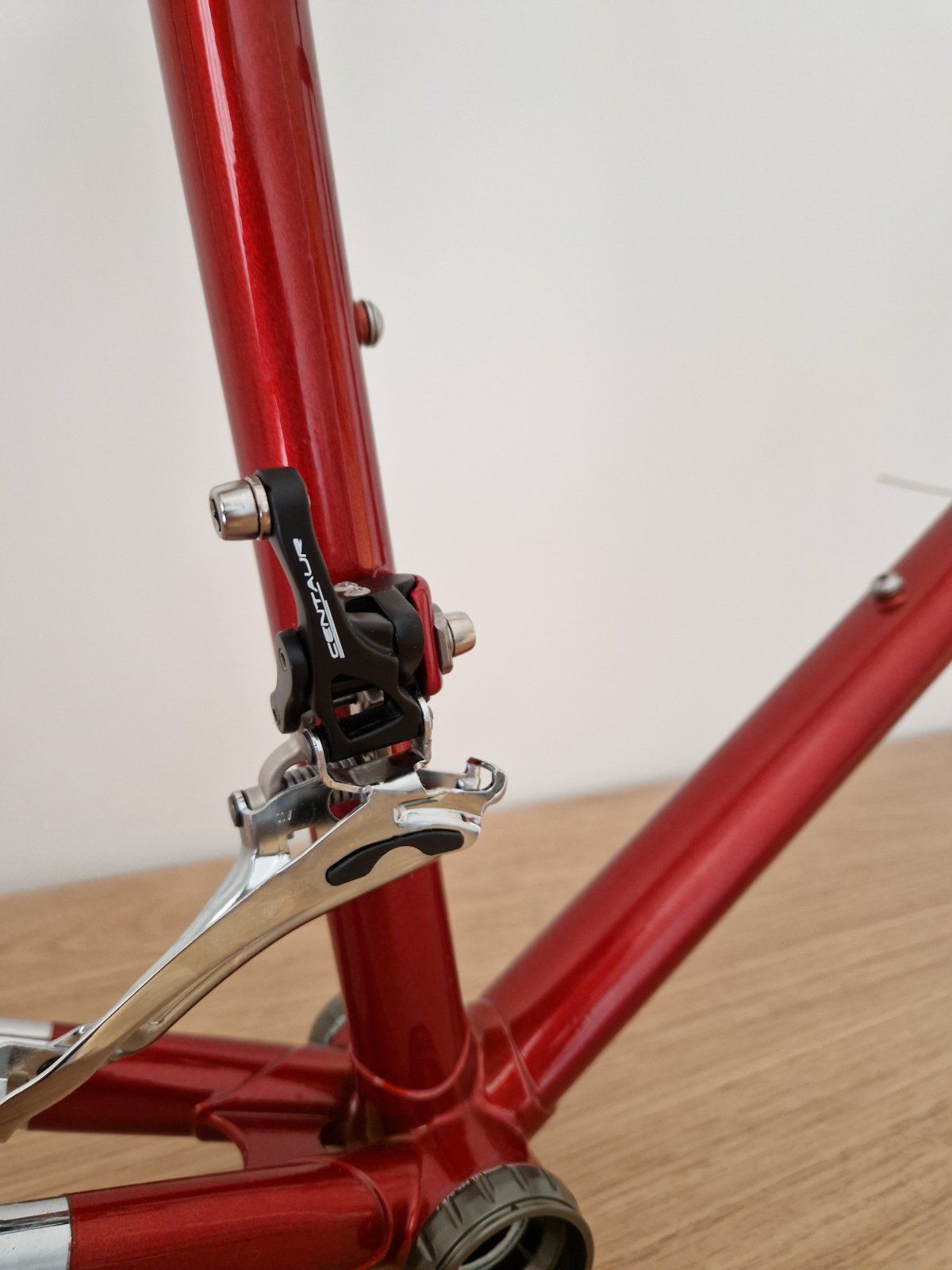

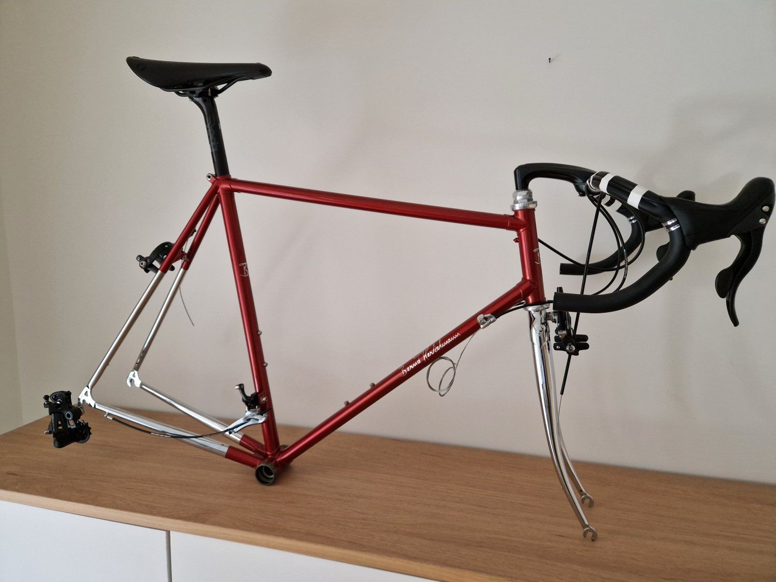

Work in progress:
Herkelmann New Line in neuem Kleid mit Centaur 11-fach. Alles mal probeweise gesteckt, nix final. Der Laufradsatz lässt auf sich warten, den muss ich (erneut) einspeichen...
