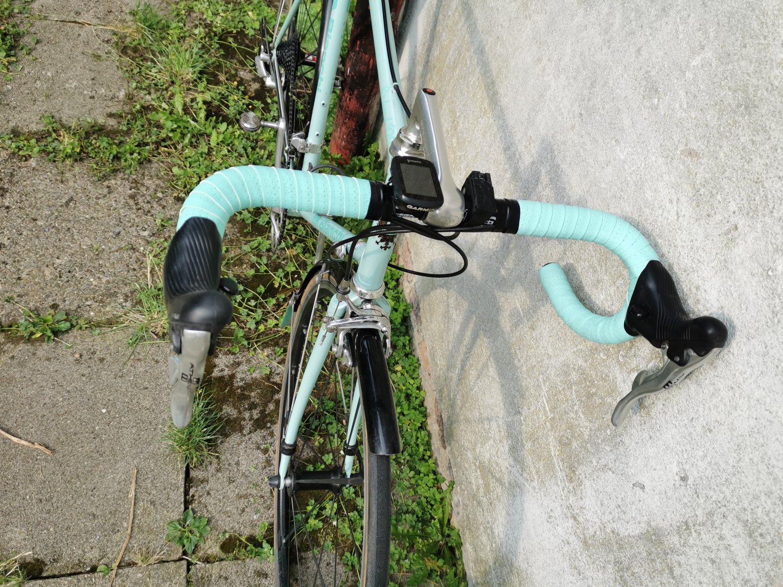

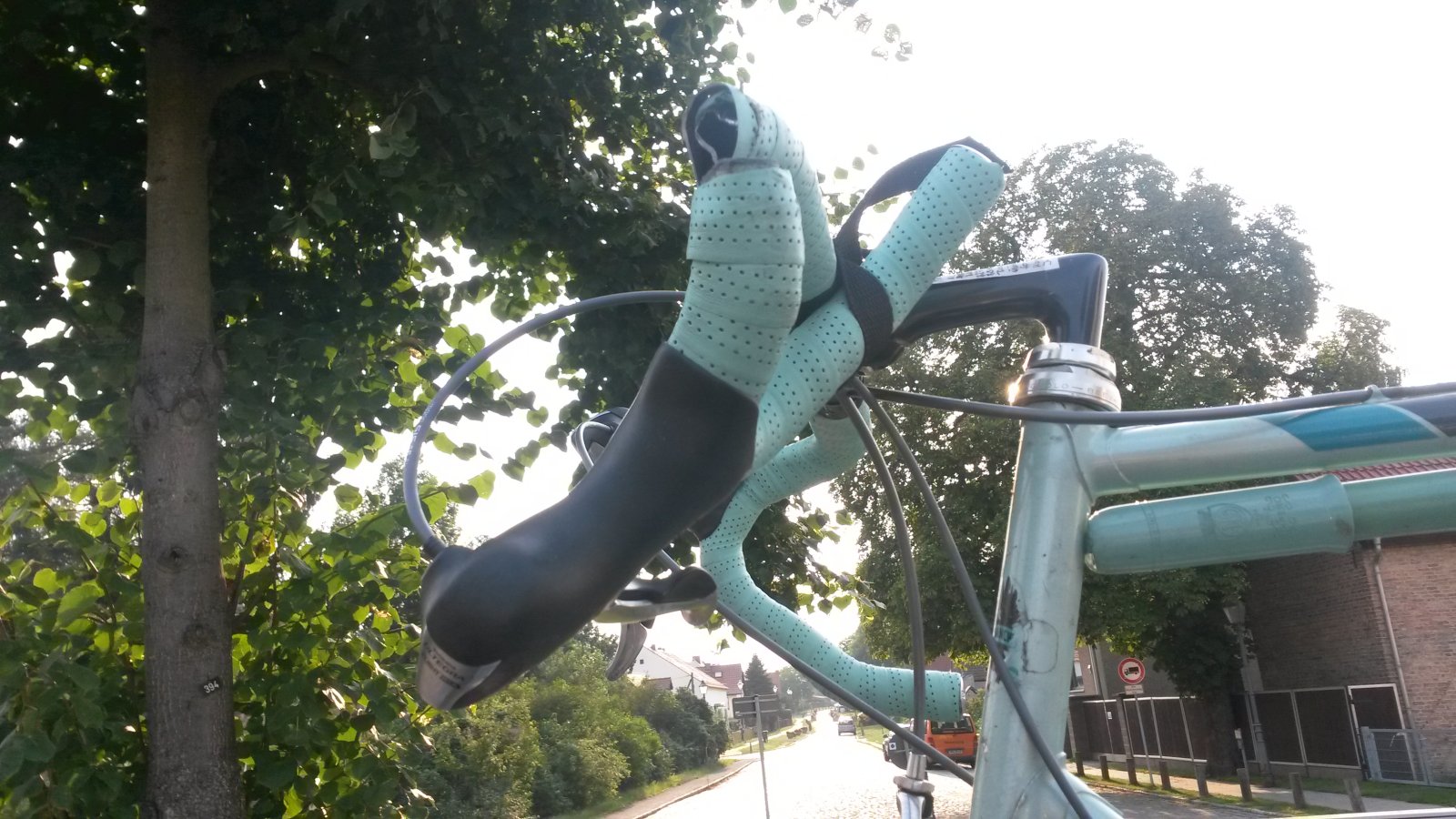

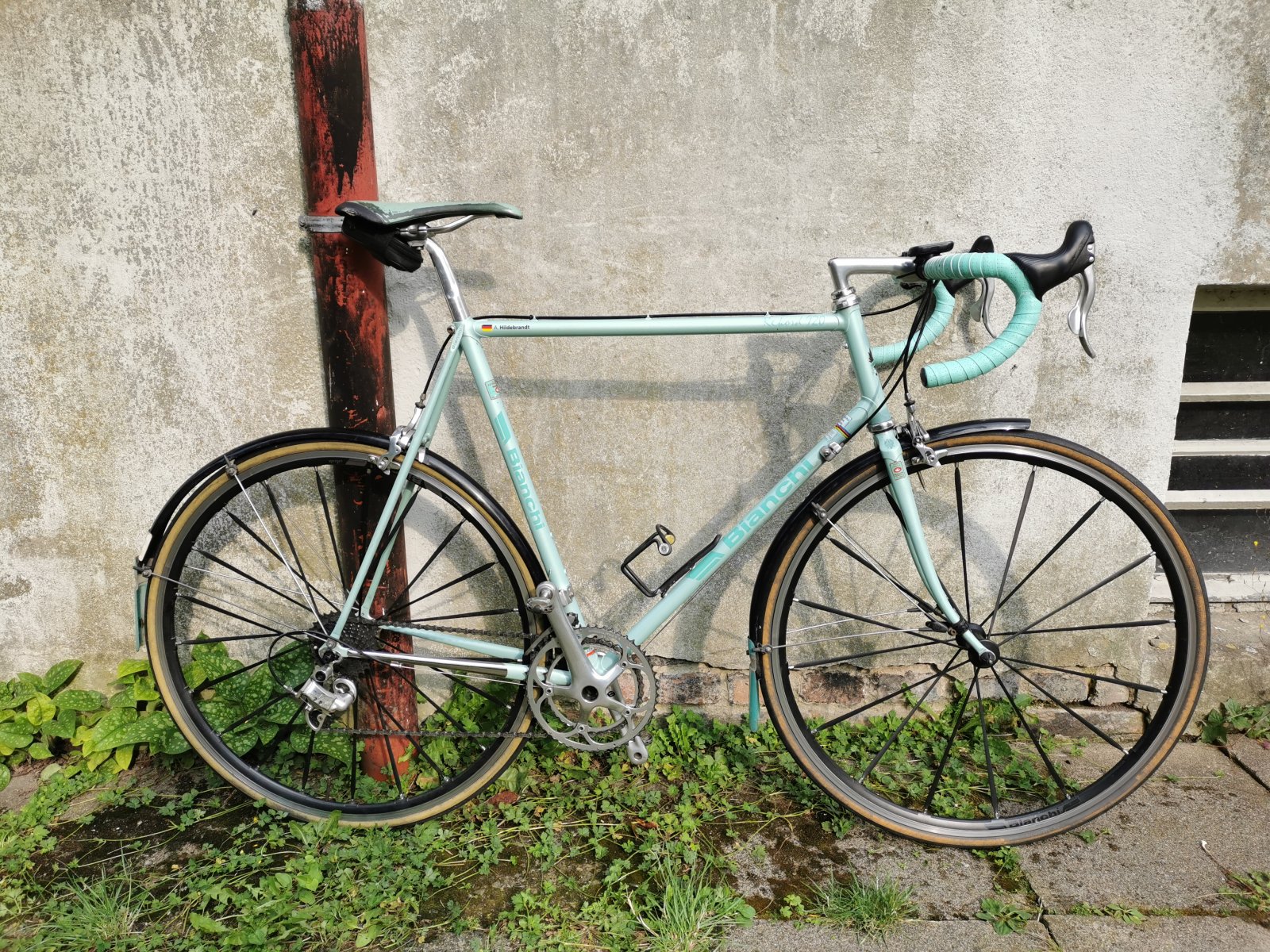

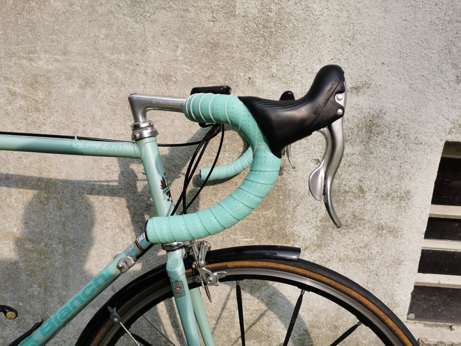

Heute gabs neues Lenkerband und da das Band eh runter war, gleich noch einen neuen Lenker. Fasst sich doch deutlich bequemer. Falls man es nicht erkennen kann, es ist der Deda geworden. Da man eh so wenig davon sieht, hab ich aufs polieren verzichtet.
Wie leicht/schwer ließ der sich einfädeln?
Also, der Lenker wurde komplett eingefettet auf der Rundung. Dann hab ich diese kleine Madenschraube so weit reingedreht, dass ich schon Angst hatte, sie ist durchgedreht und verkantet sich. Trotzdem hab ich eine Weile geschwitzt und geflucht. Das war der unschöne Teil der Geschichte. Dagegen flutschte der alte geradezu heraus.
