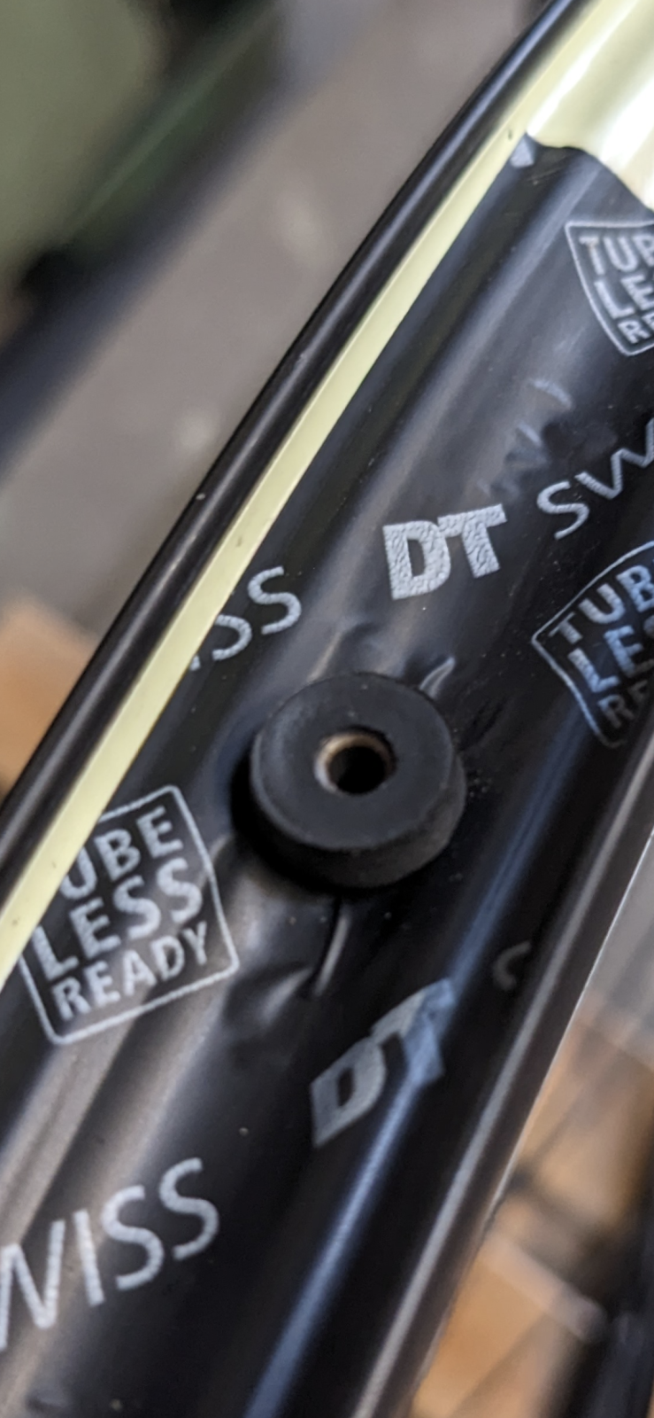

Ja, die tun sich alle nicht viel. Daher war "leicht entfernbar" mein Hauptkriterium bei der Suche nach neuen Ventilen. Echt keine Bock im Fall der Fälle mich auch noch von einem blöden Ventil ärgern zu lassen. Ich habe mehrere Tage gebraucht bis ich das alte Ventil zuhause gelöst bekommen hatte. Unterwegs mag ich so ein Unheil nicht haben.

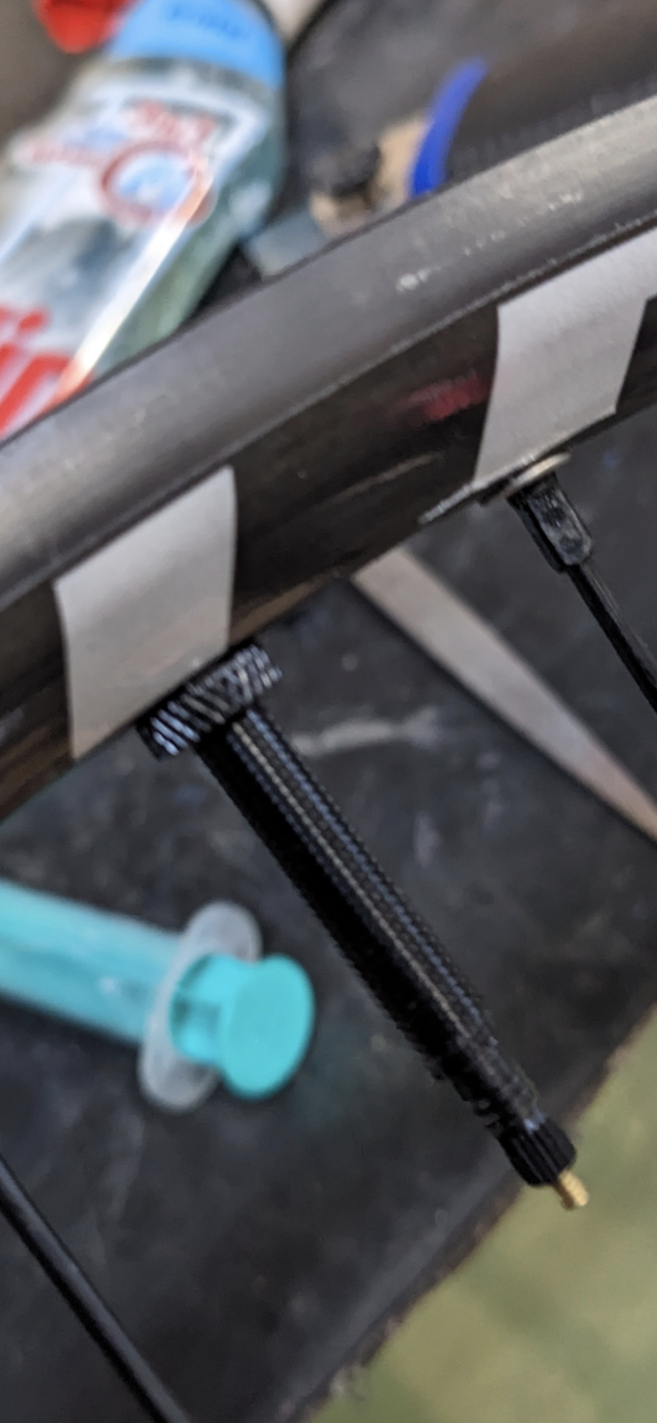

Ich habe gestern noch schnell das zweite Rad versorgt.
Heute morgen waren dann beide nur noch so bei 1-1.5 bar.
Kenne ich schon, das braucht etwas, ich hatte gestern auch nicht die Zeit, die Räder auf einem Eimer liegen zu lassen.

Ich nehme daher gleich die Schwalbe Ventile, die kann man von innen mit einem Inbus lösen, macht extra Werkzeug überflüssig.
https://r2-bike.com/SCHWALBE-Tubeless-Ventil-Set-2-Stk-40-mm?iso=DE
DAS ist dann mal ein Argument. Mir war die Auswahl zu gross, die Unterschiede zu subtil, da habe ich die bc-Hausmarke genommen.
