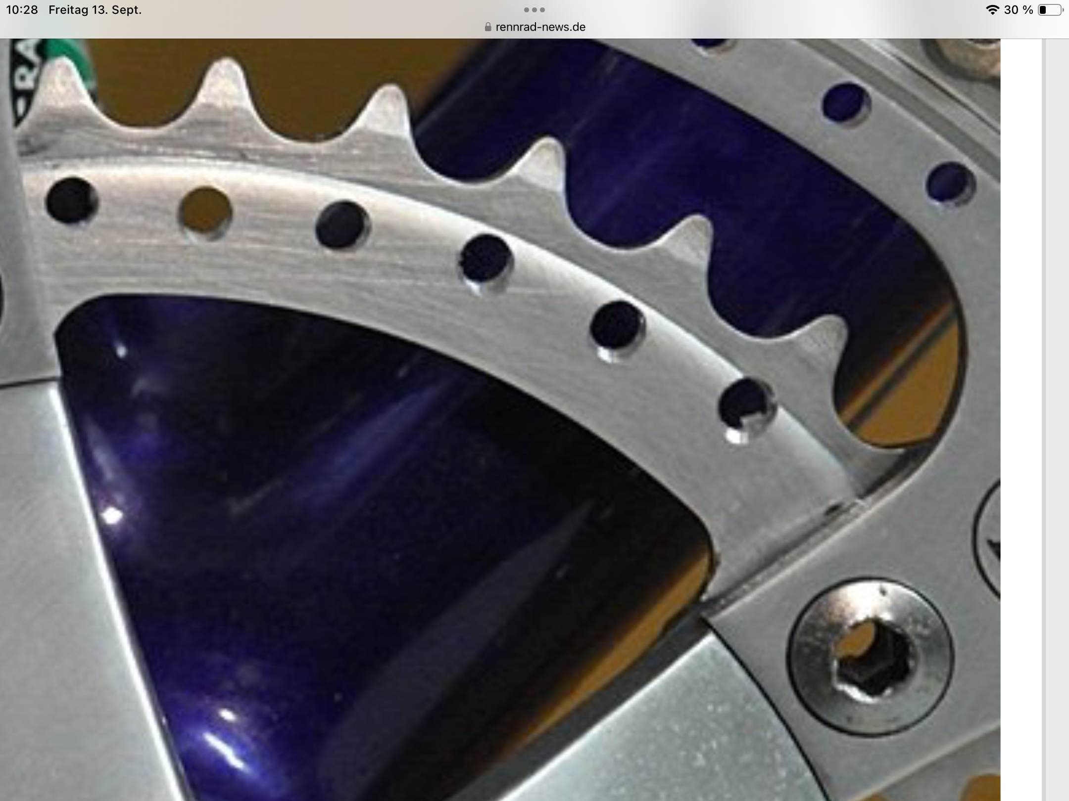

Jeder hat mal klein angefangen, ich hatte das die Tage schon bei der verstellbaren Reibahle geschrieben, aber wie immer, hier sind alle schon perfekt auf den Planeten gekommen.
Ich behaupte, dass JEDER, der schon einmal einen Lockreise oder eine -reihe gebohrt hat weiss, dass das sofort doof aussieht, wenn es nicht perfekt ist.
Gleiches gilt für Senkungen. Da vergleicht das Auge halt sofort.
Muss man doch nicht schönreden "Hattu fein gemacht ...". Sind doch erwachsene Menschen hier.
Ich habe es nicht schön geredet, mir geht es auf den Keks das hier alles bis ins Detail unter die Lupe genommen wird, da wird richtig ins Rad rein gekrochen ,nur um irgendwas nicht perfektes zu entdecken, mir war das beim Anblick des KB garnicht aufgefallen, aber vermutlich brauch ich echt ne neue Brille. Kann verstehen das hier Leute keine Lust mehr haben was zu zeigen.

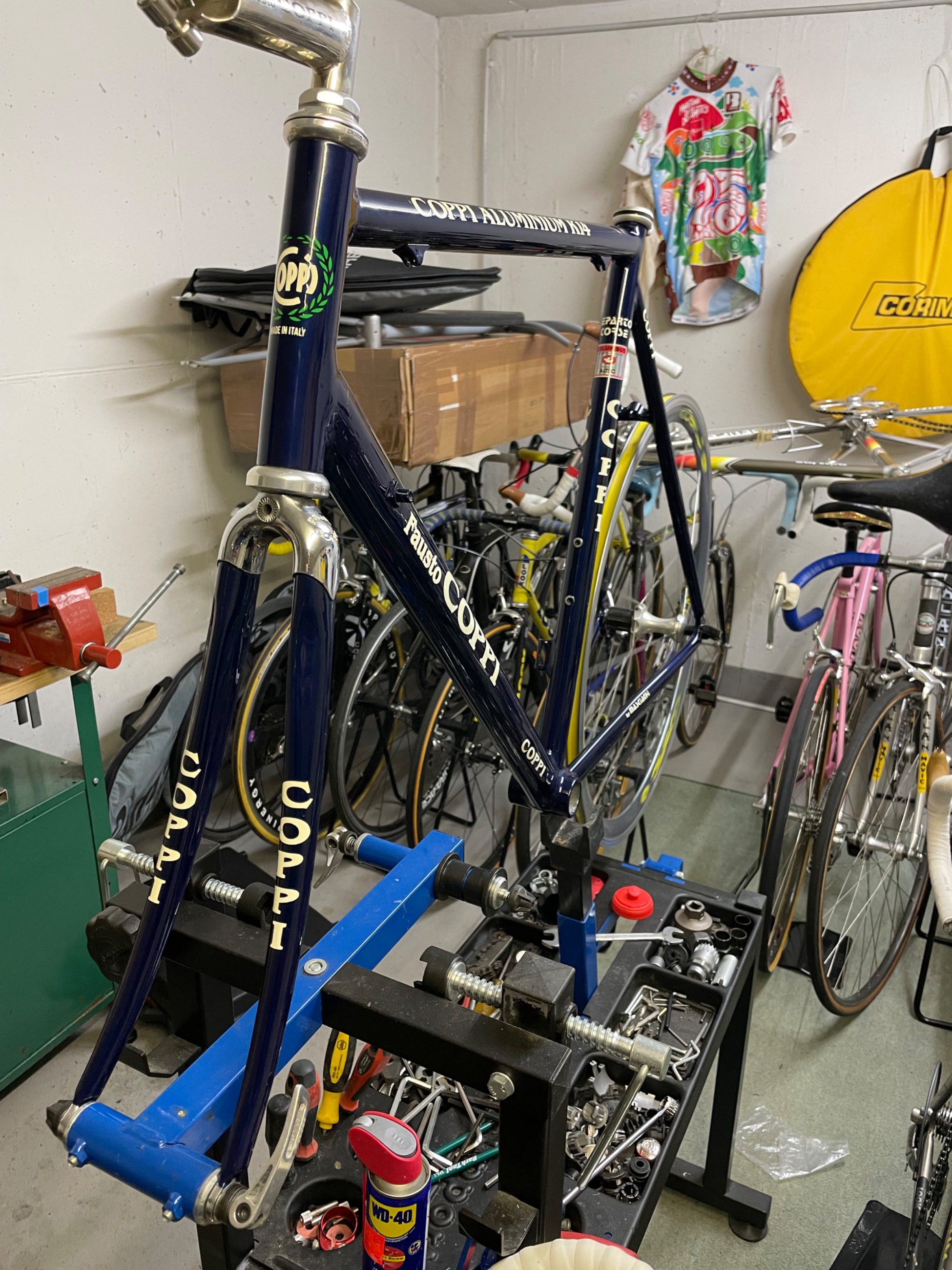

…mein Projekt für 2024 - für mich der wohl schönste Aluminium-Rahmen aus Italien in den 90s …
Fausto COPPI by Masciaghi
COPPI Aluminium K14 in dunklem nachtblau
Michele Bartoli gewann damit in den Farben des MG-Technogym 1996 die Ronde und im Folgejahr die La Redoute … und der Schweizer Pascal Richard wurde darauf 1996 Olympiasieger auf der Straße…
Außerdem suche ich noch eine spezielle Abdeckung für den Fausto COPPI gelabelten ITM Eclipse Vorbau
