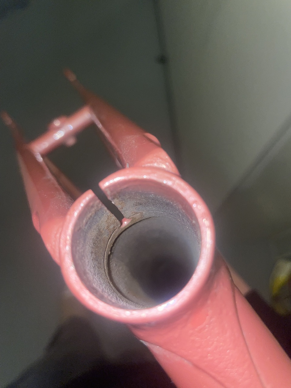

Warum🫣, der @Flat Eric hat das doch schon länger so vertreten, das die Stütze in der Muffe geführt wird, und dann unterhalb nur im Sattelrohr "rumbaumelt", O-Ton. Das hier ist ein schönes Beispiel, aber nicht die Norm, aber wie @knutson22 schon schrieb, es wurden zu der Zeit sehr kurze Stützen gefahren, und wenig Überhöhung, so das hier nix von Nachteil ist.
Hab mal gerade bei meinem SC geschaut, die Kante scheint normal zu sein.
Beim Löten wird ja das Rohr in die Muffe gesteckt. Ich kann diese Kante also nur erklären, indem ein weiteres Rohr innen in dem Bereich angelötet wurde. Misstraute man damals den Muffen oder Rohren und wollte den Bereich verstärken? Das würde das sehr kleine Klemmmaß von 26,2 erklären. In dem Fall kann es natürlich sein, dass dieser Bereich schon mal aufgerieben wurde und daher das Maß jetzt 26,6 ist. Solange das so bleibt/ist, braucht die Stütze natürlich auch nicht mehr Einstecktiefe als bis zur Unterkante dieser Verstärkung, denn danach baumelt sie ja nur rum.
Erstmal innen wachsen.
Bin gespannt, was da dann lackmäßig rauszuholen ist.
Meine Vermutung, die Muffe wurde so massiv hergestellt und dann von unten soweit aufgerieben das das Sitzrohr da reinpasst. Oben blieb dann der originale Durchmesser erhalten.

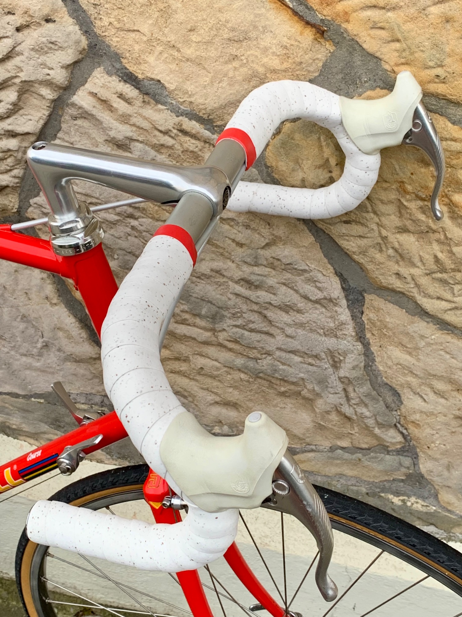

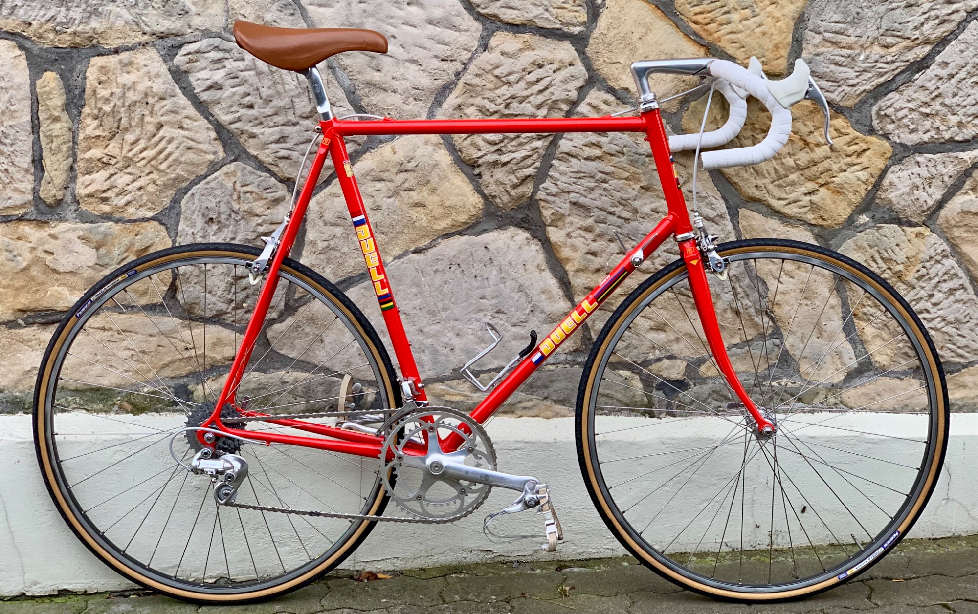

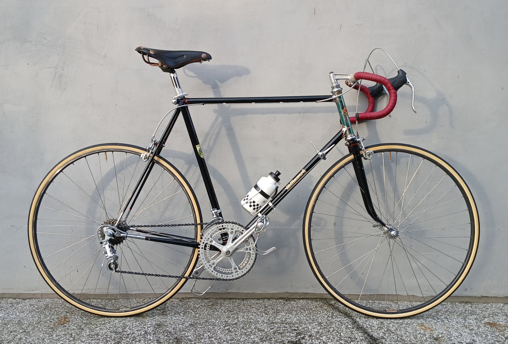

So, das STOLLENWERK "Dominator" ist erstmal fertig.
Erstmal weil noch andere Schalthebel montiert werden (diese sollten kurzum hier sein) und ich noch einen silbrigen LRS (mit Clincher) probieren werde.
Ziel ist es, die Eroica Valkenburg in diesem im kommenden Jahr zu fahren, da diese ja auch durch die Heimat des Rades, das Aachener Land, führt.
Zunächst war jedoch, wie bei meinem Rickert, die Ruhe meines Vaters mal wieder gefragt: Das Rote waren aufgeklebte Reflektoren, die nur milimeterweise abgeknibbelt werden konnten. Ich hab da direkt 'nen Rappel gekriegt, aber mein Vater ist mit seinen nunmehr 88 Jahren ein solcher Geduldsmensch...DANKE, Papa 😍
Ziel ist es, die Eroica Valkenburg in diesem Jahr zu fahren, da diese ja auch durch die Heimat des Rades, das Aachener Land, führt.
Kaufzustand:
Anhang anzeigen 1534785Anhang anzeigen 1534786
Und das war heute früh:
Anhang anzeigen 1534788Anhang anzeigen 1534789Anhang anzeigen 1534790
Schönen Sonntag noch 👋🏻
Wunderschön geworden, das Rad! 😍
P.S. Die Eroica in Valkenburg in diesem Jahr zu fahren, wirst Du nicht mehr schaffen, im kommenden besteht jedoch zumindest die Möglichkeit. ;)
Ich war mal wieder meiner Zeit voraus...ist wohl das seltene Modell "Stollenwerk DeLorean" 😁

Ich hoffe das sehen wir dann auch im KdM. Wirklich ein sehr schönes Rad.

super schönes Teil!! Gute Arbeit - auch deines Vaters! So ein Stollenwerk brauche ich auch nochmal. 😎

Das mit dem rustikalen Abschlussband ( Kordel ) passt zum Alter des Rades
