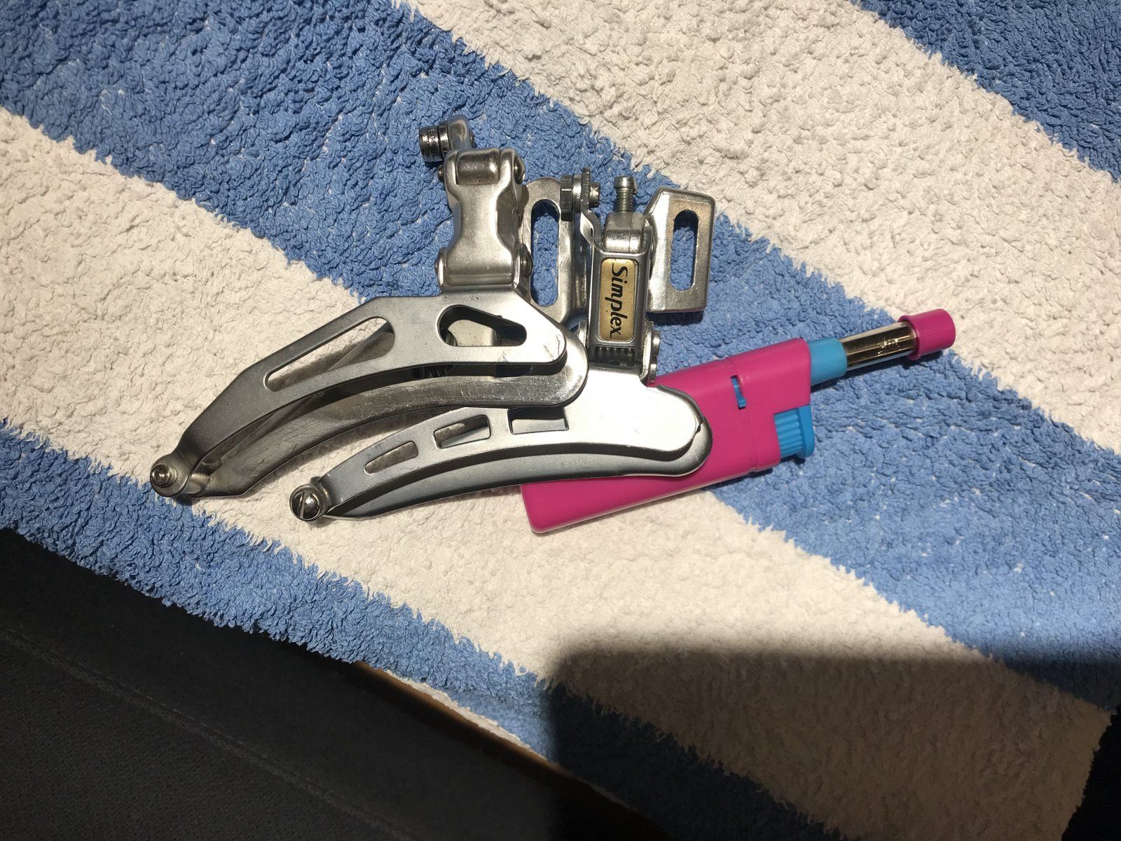

Hier die beiden im Vergleich:
Simplex DEUTLICH tiefer.

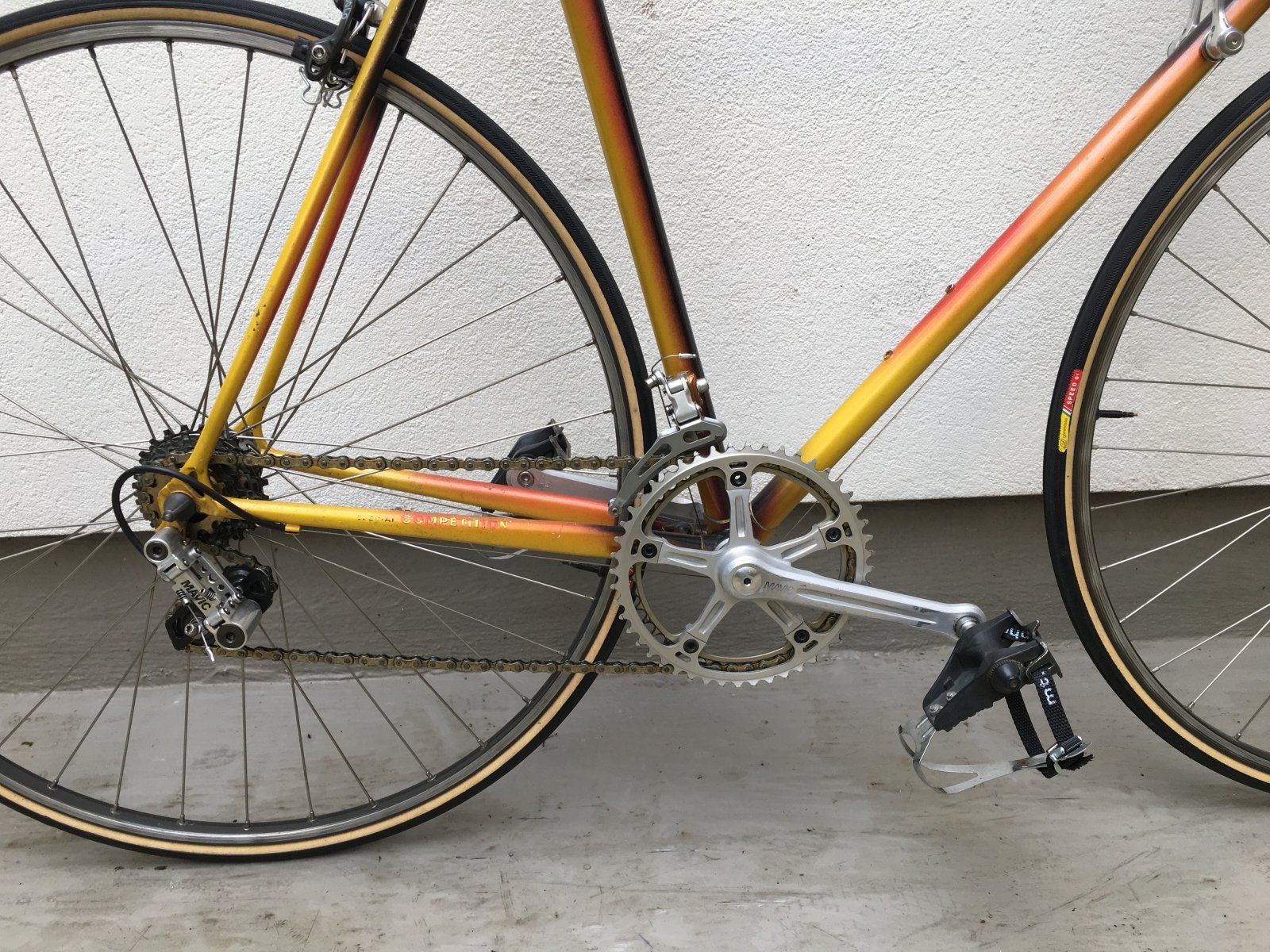

Ich hatte in der Zwischenzeit auch überlegt, meinen Mavic 3fach Umwerfer anzubauen. Das 62er Blatt auszulassen LOL und die beiden bestehenden quasi als "mittleres" und "kleines" Blatt zu betrachten. Technisch sollte das gehen, sieht dann aber mit dem 10mm Abstand aber noch behämmerter aus.
Ist dann definitiv für Simplex gebaut worden, hatte das selbe Problem bei meinem Mercier. Dort war ursprünglich eine SLJ Gruppe verbaut, der Mavic Umwerfer hängt jetzt etwas höher, schaltet zum Glück doch recht gut.

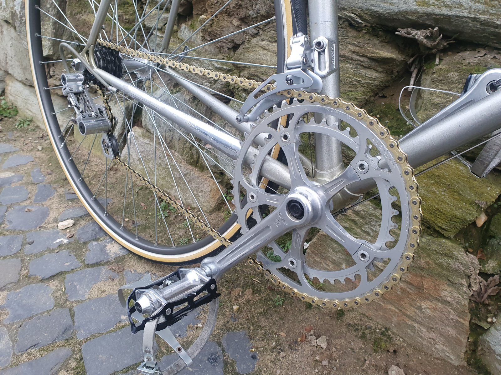

ich glaub das hatte monsieur michel öfter gemacht, die umwerfer befestigung auf besitmmte umwerfer kettenblatt kombinationen abzustimmen. bei einem von mir kann ich auch maximal ein 48er blatt fahren.
