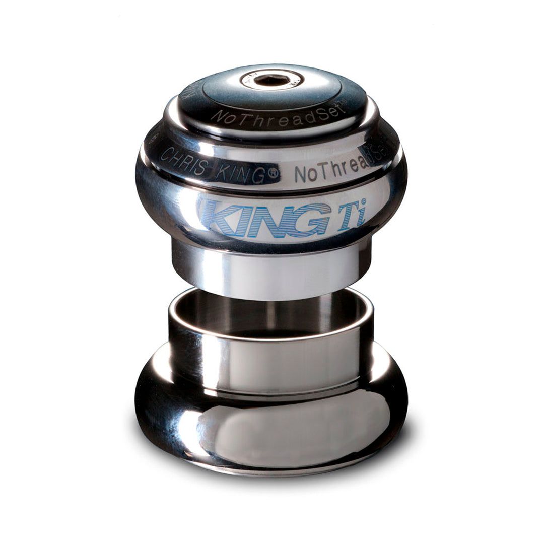

Mal sehen wenn die hyx Gabel da ist ich hab mir mal einen rein schwarz Steuersatz bestellt der sollte dank Hybrid lagern nochmal 3-4 Gramm leichter sein als der bis jetzt verbaute ck
Titan und leichter ist so ein grundlegendes Problem.
Immerhin gibt es kein Problem mit Kontaktkorrosion. Auf den ersten Blick jedenfalls.
Bei Aluminium müsste man bei einem TI Rahmen fairerweise eine Opferanode beim Gewicht hinzurechnen.
Ach ja. Selbst dann korrodieren bei einem TI Steuersatz die Kugeln, wenn man die Anode weglässt.
Also meiner Meinung nach korrodiert bei einem Alu Steuersatz die Lagerschale. Bei TI zuerst die Kugel.
Beides irgendwie blöd.
Man möge mich korrigieren...
:idee:
Die Kugeln kommen mit dem Titan ja nicht in Kontakt wenn alles normal läuft 😉
Und die Laufbahn, die ja nicht aus TI besteht?
Dann korrodiert also die Übergangsfläche Laufbahn und TI Lagerschale.
TI beim Steuersatz ist machbar aber technischer Unsinn.

Der TI Steuersatz ist Unsinn.
Der ist schwerer und bringt keinen Vorteil.
Es mögen doch in der Spannungsreihe die Aluteile am Rad korrodieren.
Dieser Artikel wird nicht mehr hergestellt und ist leider ausverkauft
...ach,... wie schade...
Jetzt wollte ich ihn mir schnell zum 2. Advent bestellen... Hätte auch nur 419€ gekostet, quasi ein Mega-Schnäppchen!
:D :D :D
Nee Leute,... irgendwo ist Schluss für mich. Muss ja noch ein Haus abbezahlen... Ich freue mich aber, dass es Leute gibt, die sich so etwas leisten können... Schön anzuschauen ist der schon. An meinem MERLIN wäre er wegen der Farbe aber auch fehlplatziert, finde ich.
