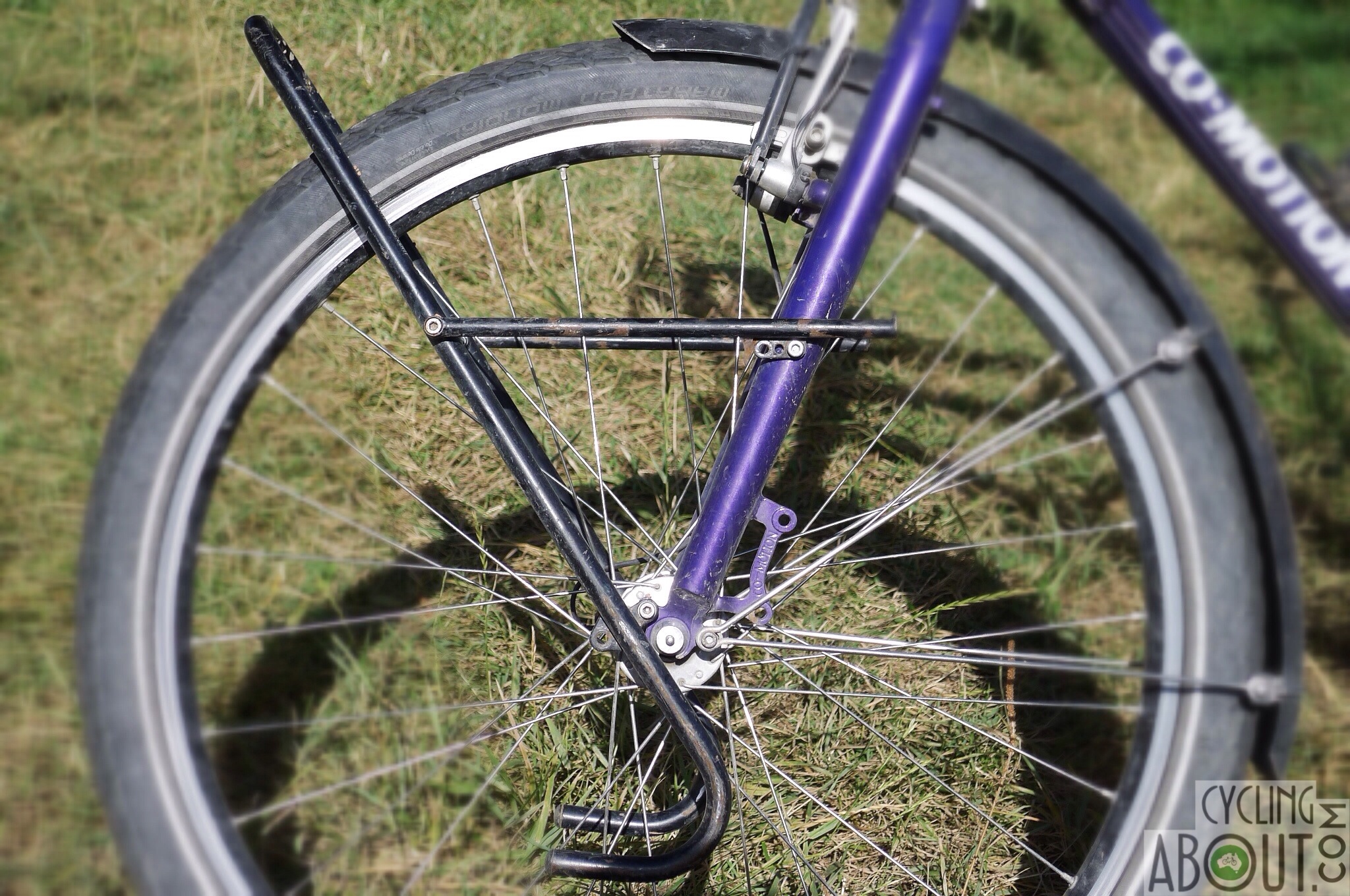

Willst Du die Gepäckträger selbst bauen? Dann wäre nämlich eine Kombination aus Lowrider und oberer Ablage denkbar, die nur dort stabil ist, wo es wirklich sein muss.
Wenn der hintere Gepäckträger und Rahmenschloss wegfallen sind ja schon über ein Kilo gespart.
Der verbaute Dynamo sieht auch nicht leicht aus.
Da anscheinend eh schwarze Teile verbaut werden sollen, kann an der einen der anderen Stelle ja auch Carbon eingesetzt werden ;)
Mal laut gedacht: Ein Tubus Tara wiegt 360 g und besteht aus relativ dicken Rohren, 14 mm am Bügel, 10 mm an den Streben.
Der Taschenschwerpunkt liegt mehr oder weniger auf der Vorderradachse, vielleicht auch leicht davor. Ideal wäre er aber hinter der Vorderachse, also würde man den Träger insgesamt "nach hinten schieben" und könnte den Bügel etwas steiler stellen. Dann wäre er in Reichweite der Ablagefläche des oberen Trägers, dessen Streben dann wirklich dünn sein könnten.
Kann gut sein, dass so eine Kombination unter 450 g bleibt, wenn auch der Hauptbügel etwas dünner ausfällt.
