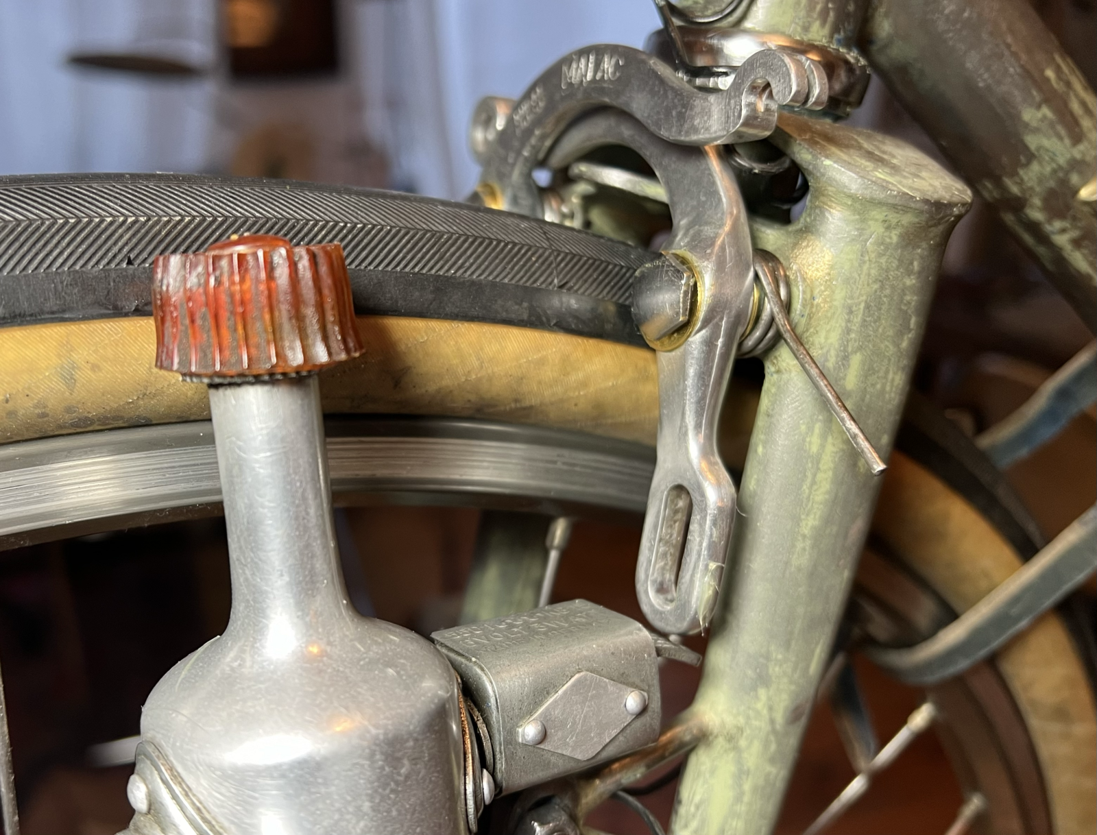

Zeich mal bei Gelegenheit, wie du den Dynamo befestigt hast. Die sitzen eigentlich weiter vorn.

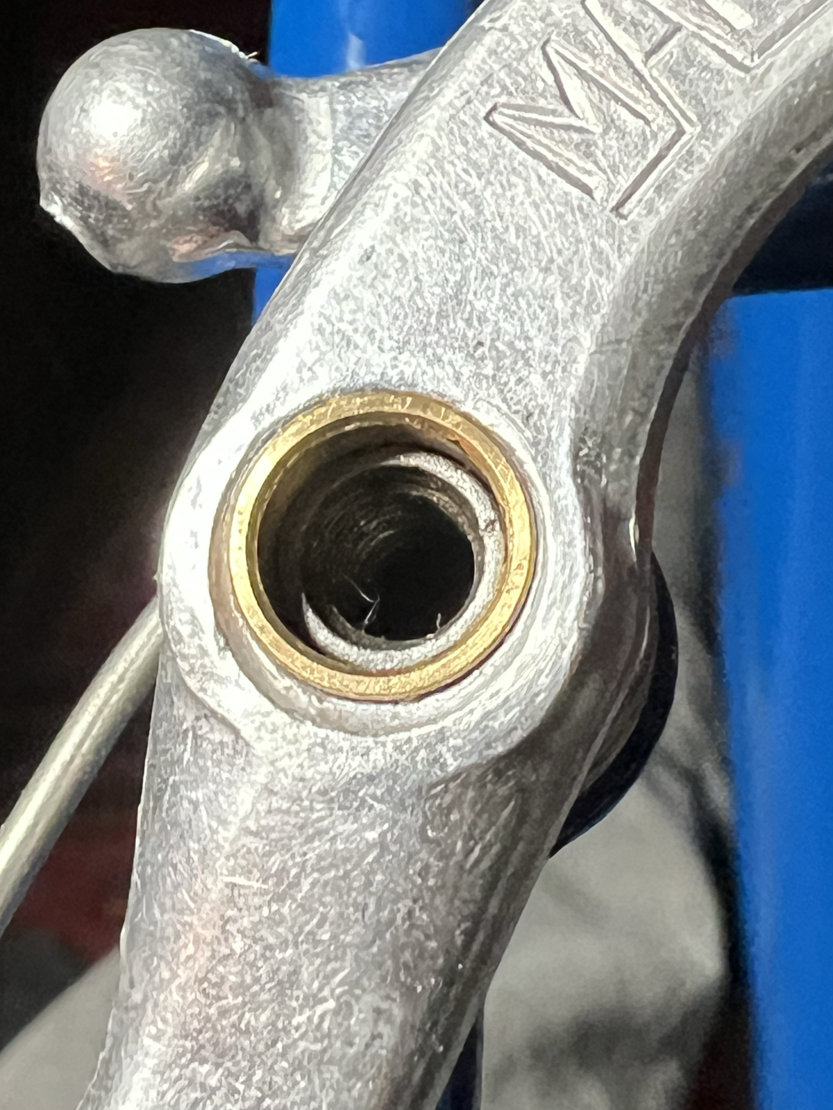

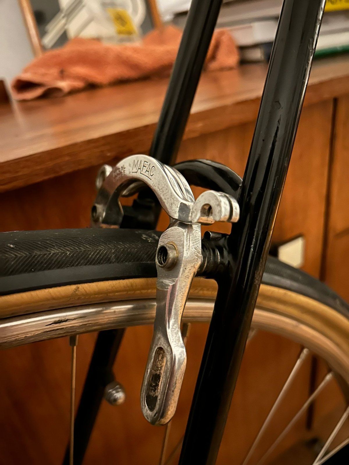

Die Bremsarme passen jetzt super, wenn man sie richtig "verteilt" anbringt ist alles gut. Die Koolstops sind auch gekommen. Ein Bremsschuh muss ich nochmal etwas richten, der ist etwas verbogen. Darf man das?
So muss es aussehen, Aufnahmezylinder und Buchse im Bremsarm sollten mehr oder weniger bündig sein.
Und wie gesagt, hinten sind die Bremsarme etwas dicker und der Zylinder etwas länger. Etwa 1mm. Das reicht aber, das die Arme von vorne nicht passen.
Beim Dynamo, hab ich mir eh schon gedacht, dass ich da vieleicht ein Zwischenstück reinsetze, aber ist nicht nötig. Ich hab den nur tiefer setzen müssen. Ist minimal fummelig, aber geht ohne Krampf.

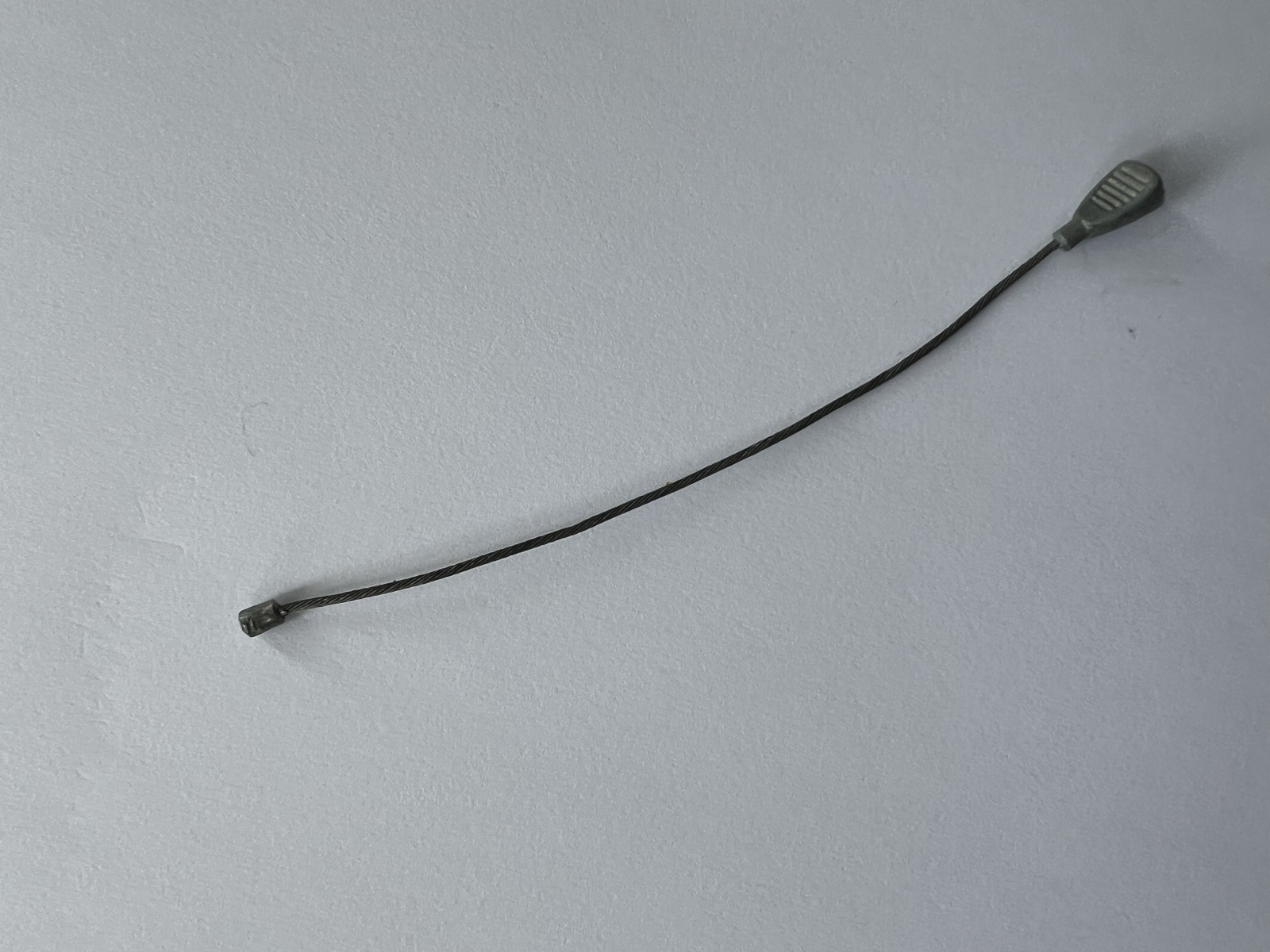

Welchen Querzug brauch ich eigentlich genau für diese Mafacs?
Das sind die Anschlußschräubchen.
So einen hab ich noch, wenn der falsch ist kann er an @SirPolston und ich brauch zwei passende. Wenn er richtig ist, brauch ich wohl noch einen.
Wenn ich es recht erinnere, baust du dir mit den Schräubchen und einem alten schaltzug einen Individuellen Zug, der dann eingehangen wird... So in der Art...
Da nimmt man ganz banale Schaltzüge. Oder, zu esoterischen Preisen, die abgeschnittenen ganz banalen Schaltzüge von RH...
Danke Dir.
Esoterik ist nicht so meins.
Schaltzüge hab ich reichlich.
Welche Länge ist den sinnvoll? 120-125mm scheinen ja normal.
Verändert sich die Bremsleistung durch länger oder kürzer?

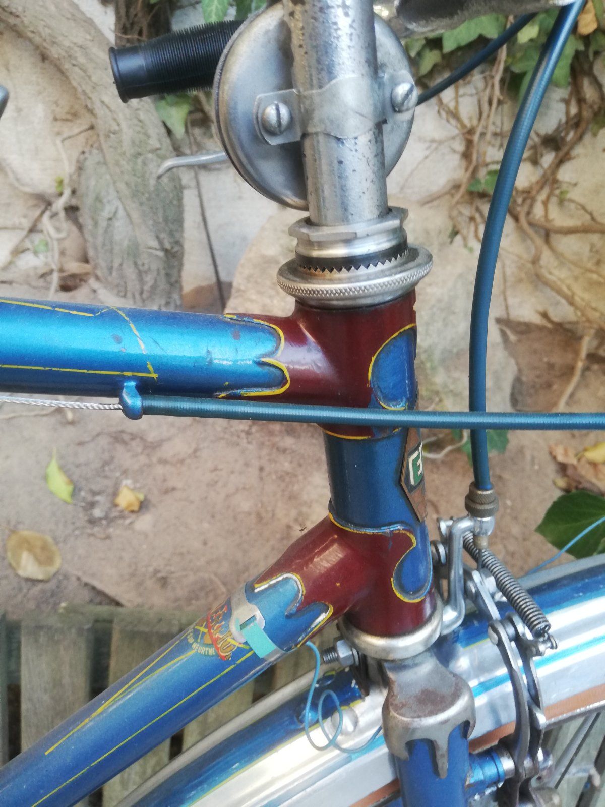

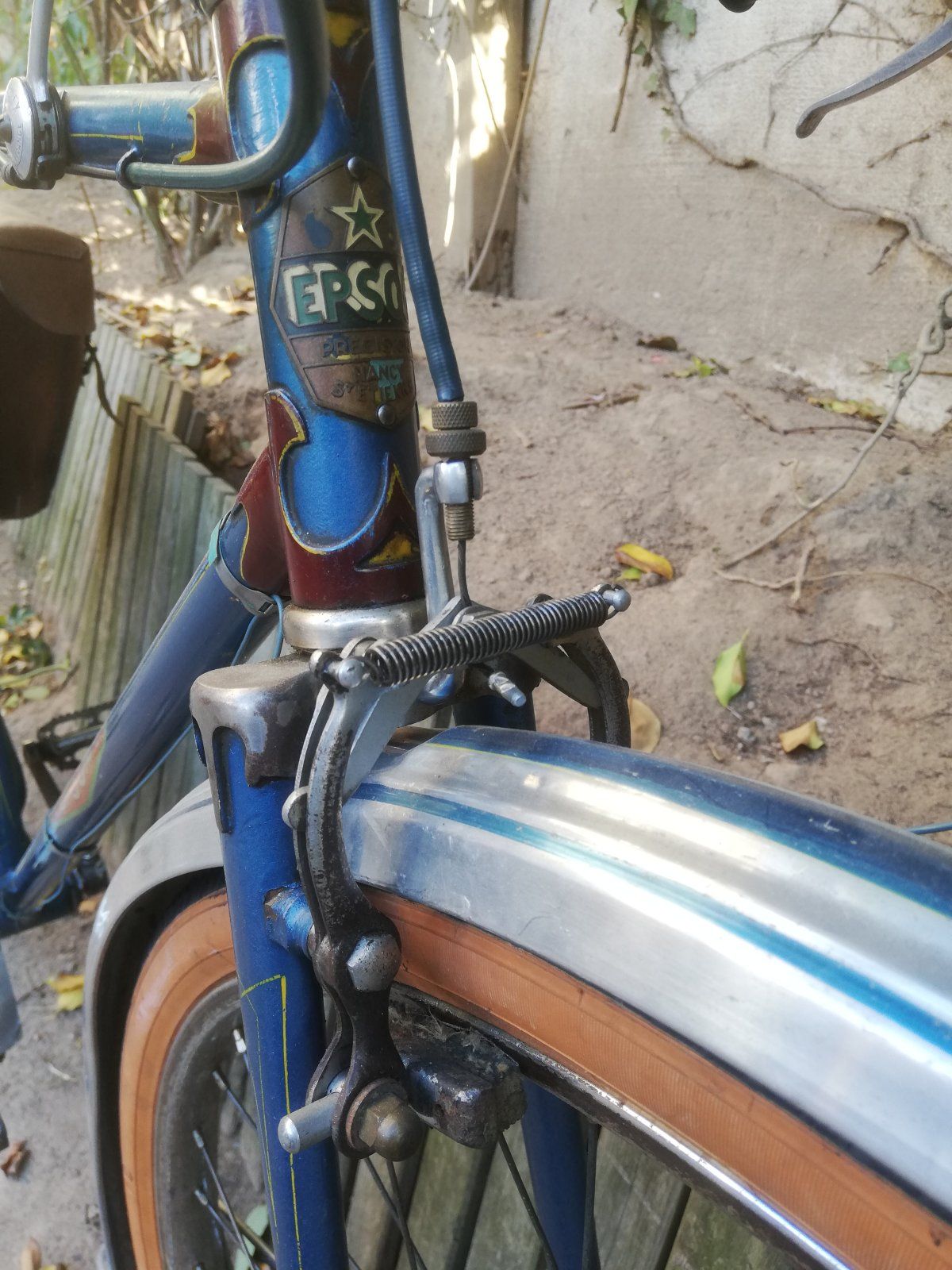

Bei mir verläuft das Dreieck durch den Querzugträger etwa im rechten Winkel und den Punkten an den Bremsarmen. Ob es so korrekt ist?? Es bremst zumindest sehr gut. Sind Mafac Racer.
