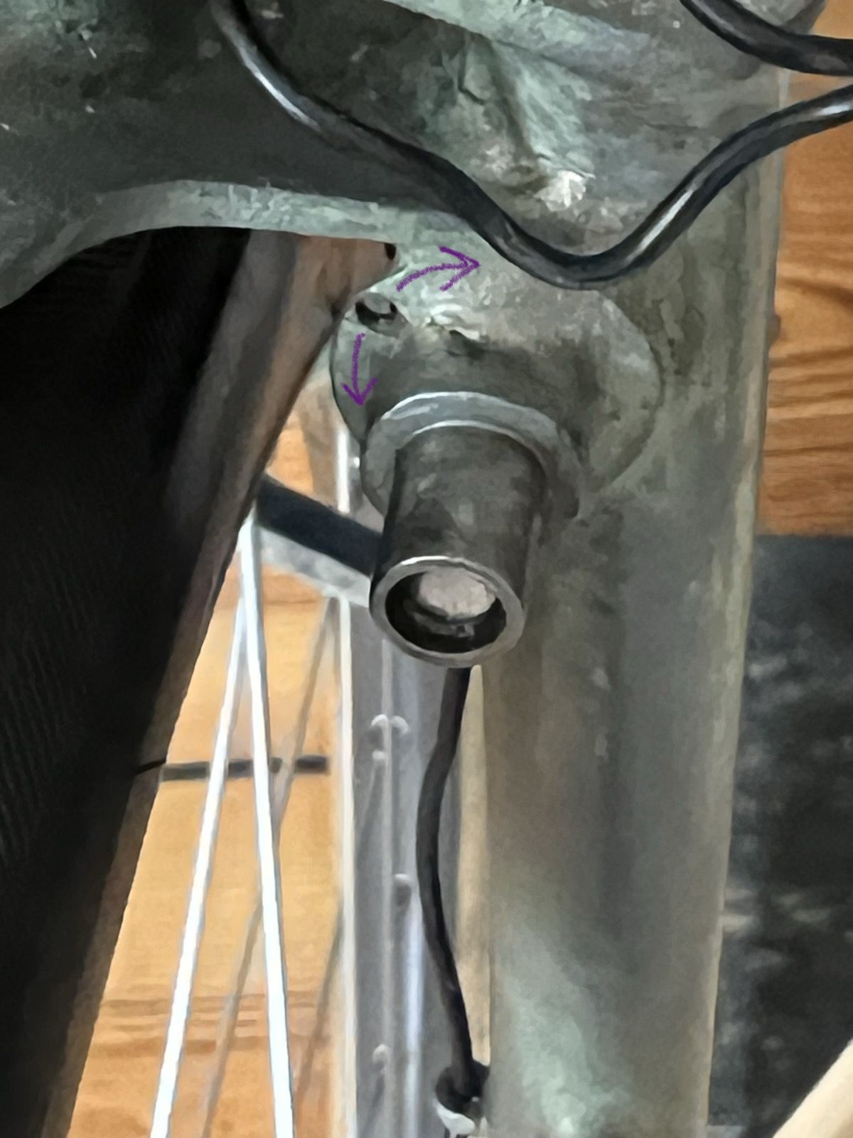

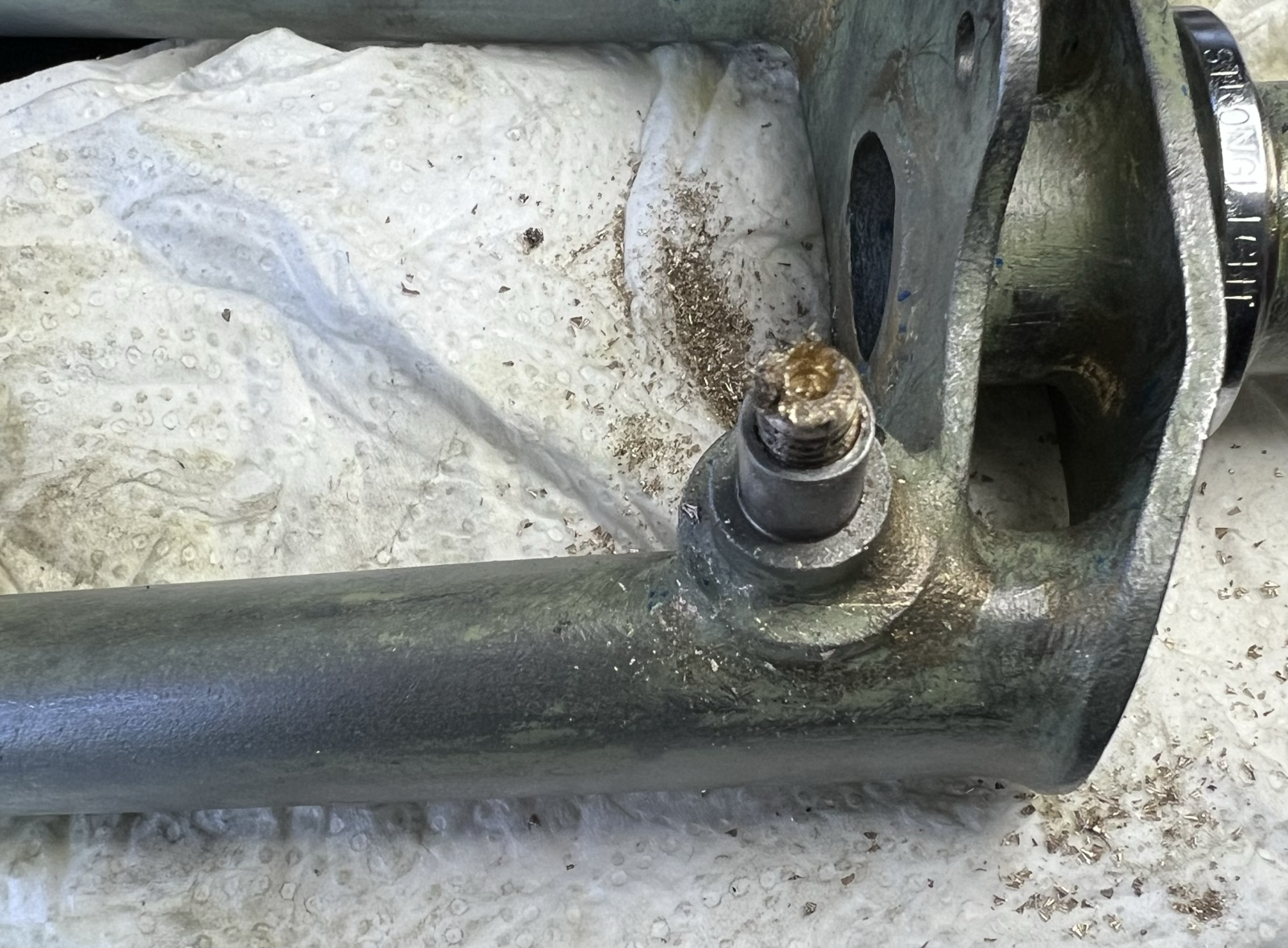

Den etwas krummen Bremsschuh vorne getauscht, beim Wiedereinbau, reißt es die Messingschraube auseinander die den Bügel auf dem Sockel hält. Ich fasse es nicht, diemal hab ich nix gemacht. altes Gelump halt.

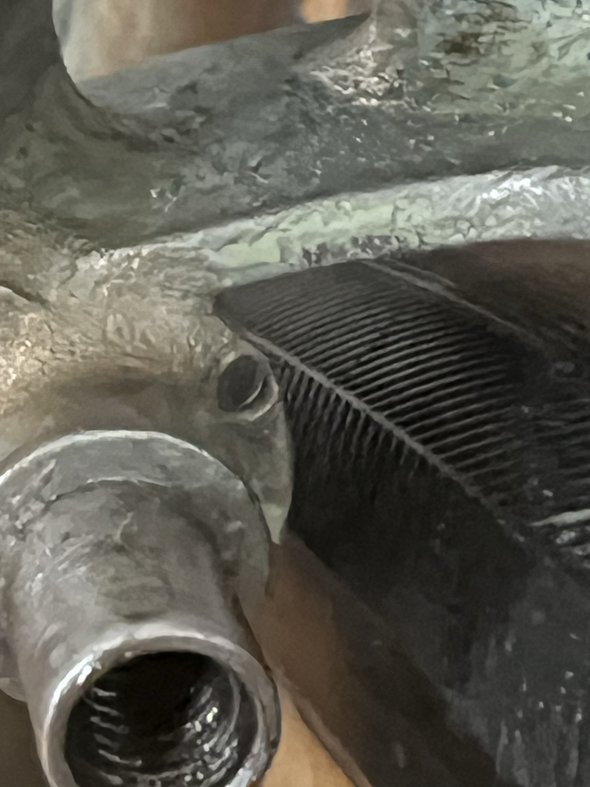

Aber damit nicht genug. Hab das fotografiert, weil muss ja wieder raus. Da sehe ich, dass die Aufnahmen der Federn am Ausbrechen sind, bzw. soweit am Rand ausgedünnt, dass ich das nicht mehr lustig finde. Hinten sind die Aufnahmen okay.
GAU
Also nicht im Bezug auf Lösungen, schlimmstenfalls werden da neue reingelötet, aber unter Zeitaspekten, liegt das jetzt erstmal...
MERDE
Anhang anzeigen 1425944Anhang anzeigen 1425946
Ich denke die Löcher sind unproblematisch. Die Feder wird um den Sockelmittelpunkt gedreht. Halt nur nicht so schön, dass es da fast ausbricht.
Danke.
Die blöde Schraube ist jedenfalls schonmal raus. Gelobt sei Akkuschauber.
Das sehe ich auch so, da wird nichts passieren.
Auch möglich: Neue Löcher daneben bohren und die Federspannung durch Verbiegen daran anpassen.
Dann können die alten Löcher einfach irgendwann mit Kleber oder Spachtel zugeschmiert werden, oder verlötet, oder ignoriert.
Wenn mich was nervt, sind es unmotiviert abbrechende Schrauben, gefolgt von ständigem Gabel Ein- und Ausbau.
