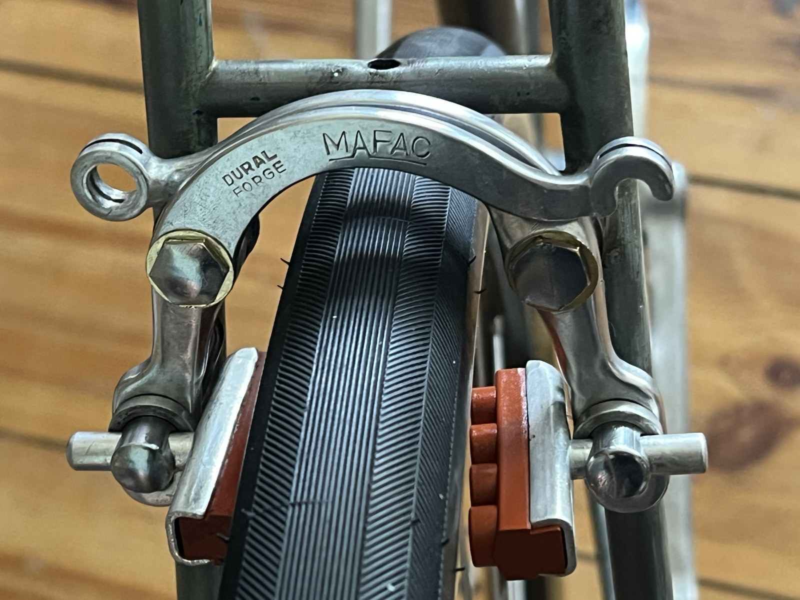

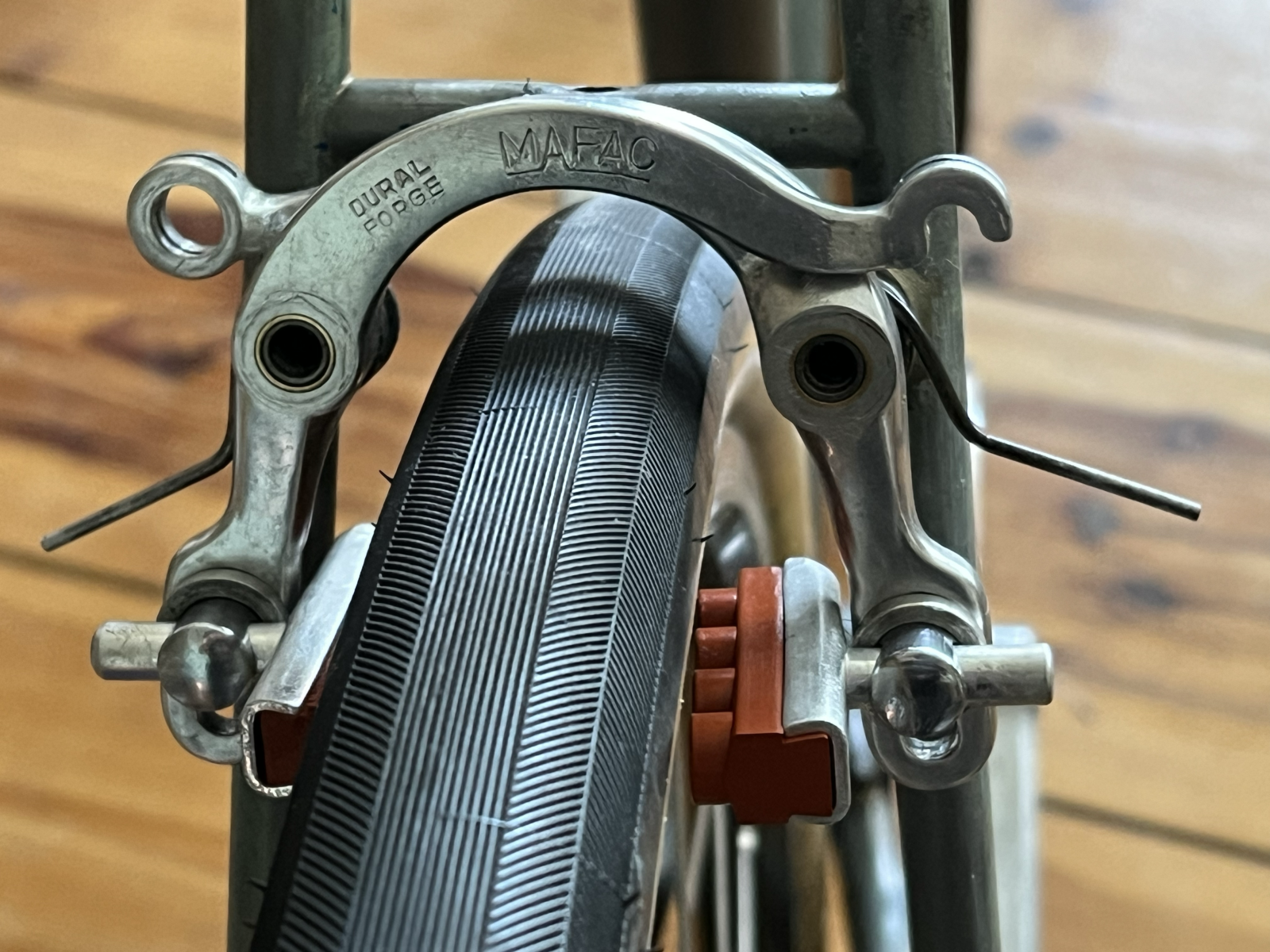

Schaltzüge hab ich reichlich.
Welche Länge ist den sinnvoll?
Verändert sich die Bremsleistung durch länger oder kürzer?
Haste Glück und hast ne WA
@SirPolston kannst den anderen dann haben.
Ich wage mich mal weit aus dem Fenster und stelle hierzu folgende These auf:
Je länger der Querzug (also je spitzer der Winkel an der oberen Stelle des Dreiecks), desto "weicher" (also schlechter) die Bremswirkung. Allerdings desto besser die Bremsmodulation.
Je kürzer der Querzug (also je flacher der Winkel an der oberen Stelle des Dreiecks), desto "härter" (also besser) die Bremswirkung. Allerdings desto schlechter die Bremsmodulation.
P.S. Verzeiht mir bitte, wenn ich an irgendeiner Stelle unkorrekte Fachbegriffe verwendet habe.
